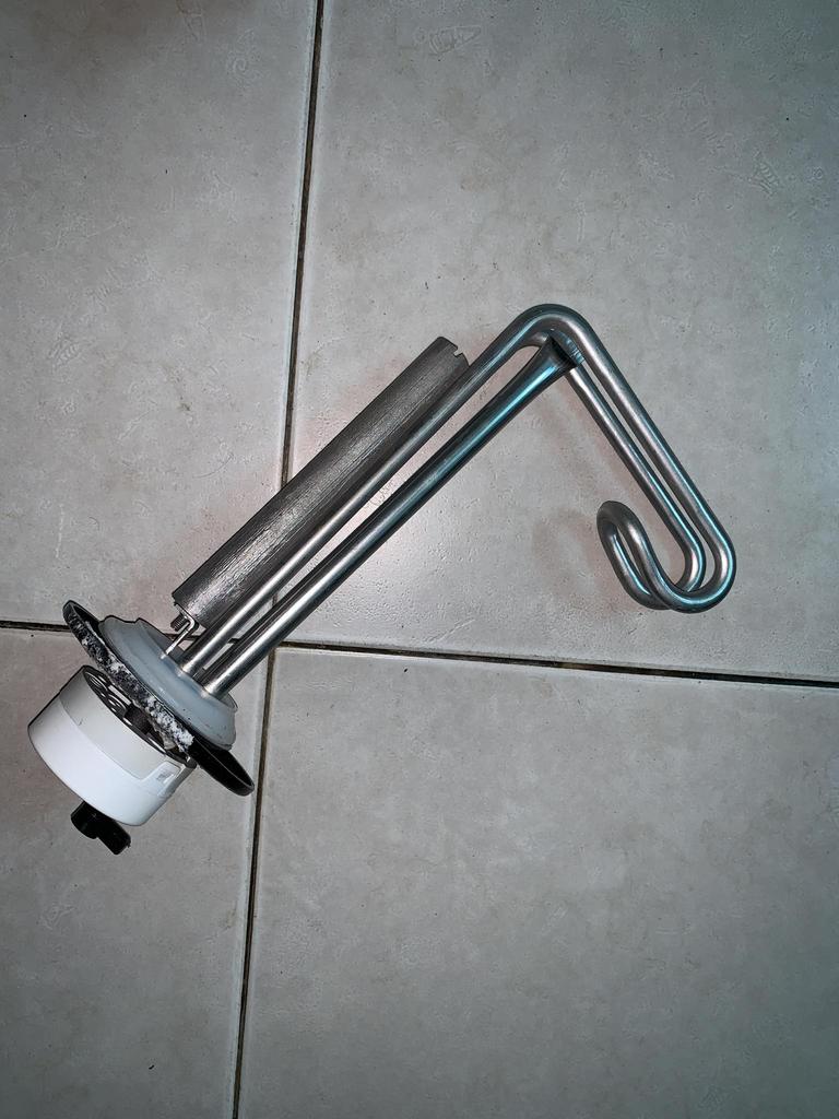

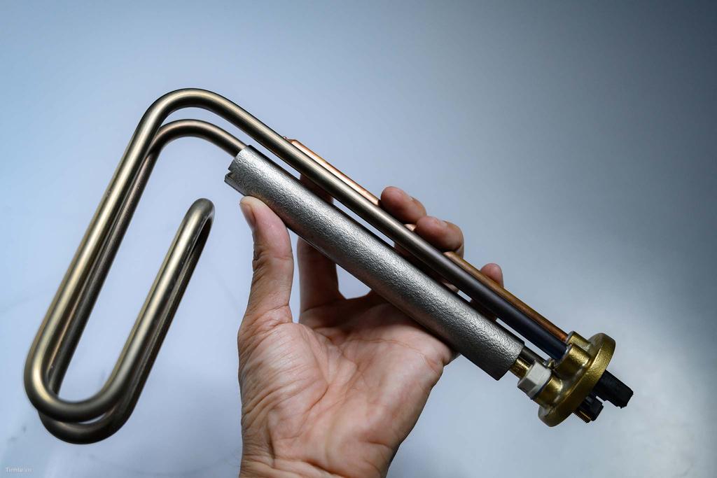

Thanh đốt - bộ phận quan trọng nhất của bình nước nóng.
4461013_Adris2-10.jpg ​
Thanh đốt Andris2 làm bằng 100% titan - Nguồn: Tinh Tế​
thanhdot-1.jpg ​
Thanh đốt thông thường làm bằng inox thép không gỉ - Nguồn ảnh: Internet​

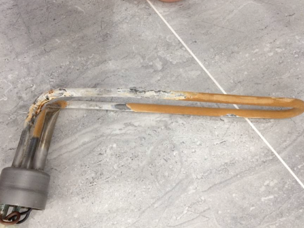

Máy nước nóng ngon dở quan trọng nhất là ở thanh đốt. Nó quyết định khả năng đun nóng của bình nước nóng. Thanh đốt làm bằng vật liệu dẫn diện, dẫn nhiệt tốt thì thời gian đun nóng sẽ rút ngắn. Hơn nữa, vật liệu cao cấp sẽ giảm được khả năng bị ăn mòn, hạn chế tối đa mảng bám gỉ sét trên thanh đốt, vốn là nguyên nhân khiến hiệu suất làm nóng giảm đi sau một thời gian sử dụng.
Vật liệu phổ biến được các hãng bình nước nóng thông thường trên thị trường sử dụng làm thanh đốt là INOX/ thép không gỉ. Ariston thì mình thấy dùng đồng và Titan là hai vật liệu rất cao cấp, khả năng làm nóng nhanh và ăn mòn thấp, cho nên bình nước nóng Ariston thường bền hơn và khả năng làm nóng tốt các hãng bình nước nóng khác là vậy.
thanhdot_hong.png ​
Ví dụ cho anh em thấy thanh đốt thông thường bị bám cặn sau một thời gian sử dụng – Nguồn ảnh: Internet.​

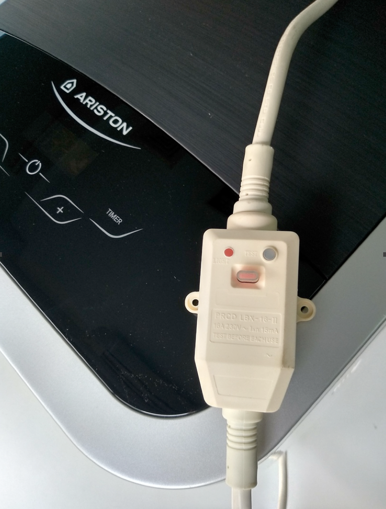

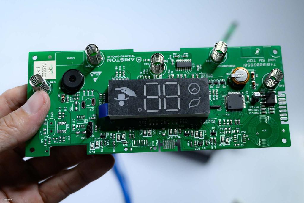

Khi tìm mua bình nước nóng anh em lưu ý tìm những model có thiết bị ổn định điện tử, hệ thống an toàn và chống giật ELCB. Tuy nhiên, đây cũng là chức năng mà hầu hết các hãng đều có. Riêng Ariston model mới nhất Andris2 Top mình thấy ngoài ELCB chống giật còn có bo mạch, có con chip mà hãng nói là có khả năng kiểm soát an toàn. Nhờ con chip này mà máy sẽ báo lỗi và tự ngưng hoạt động khi phát hiện có dấu hiệu xảy ra sự cố. Mình thấy khá hay, sẽ tăng tính an toàn hơn.
congtac.png ​
ELCB chống giật của Andris2 – Nguồn ảnh: Chính chủ.​

Vi mạch kiểm soát an toàn của Andris2 – Nguồn ảnh: Tinh Tế​

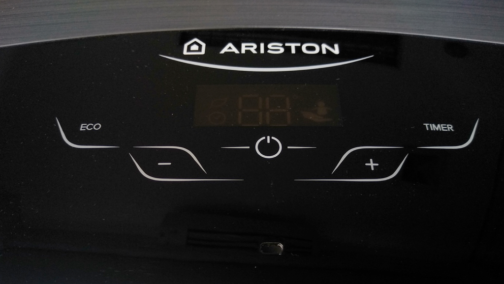

andris2.png ​
Bên ngoài mặt máy Andris2 - Nguồn ảnh: chính chủ.​
Mình thấy Andris2 có khả năng tăng giảm chính xác từng độ C, chế độ ECO tiết kiệm điện hay chế độ TIMER hẹn giờ tắt mở. Ít khi thấy bình nước nóng nào có những tính năng hiện đại và thông minh như vậy. Những dòng thường xài núm xoay thì anh em lưu ý nhiệt độ cài đặt ở những máy đó chỉ có độ chính xác tương đối thôi. Ngoài ra, Andris2 có màn hình cảm ứng trông khá hi-tech, nhưng đôi lúc tay ướt chạm vào cũng sẽ hơi khó để điều chỉnh.

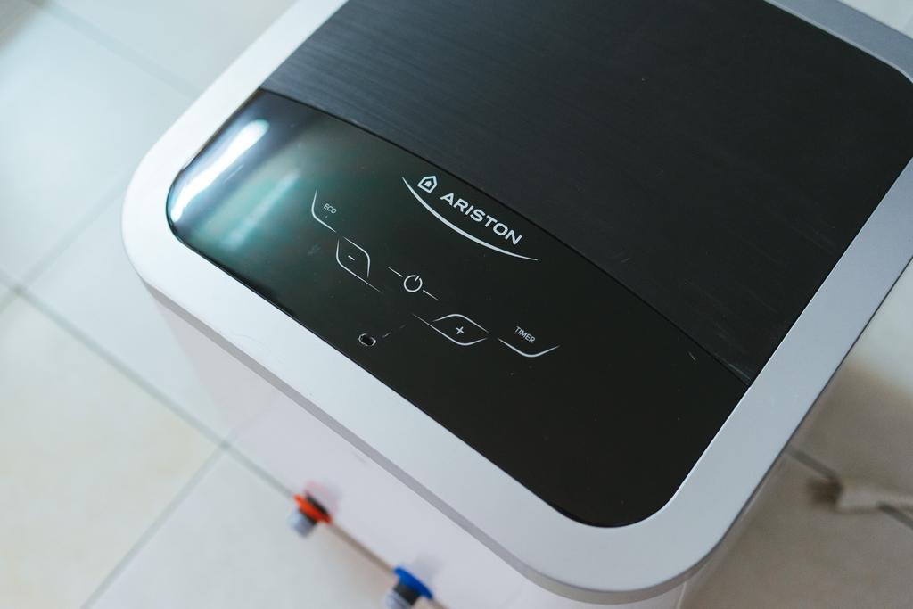

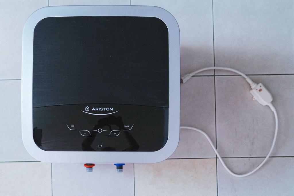

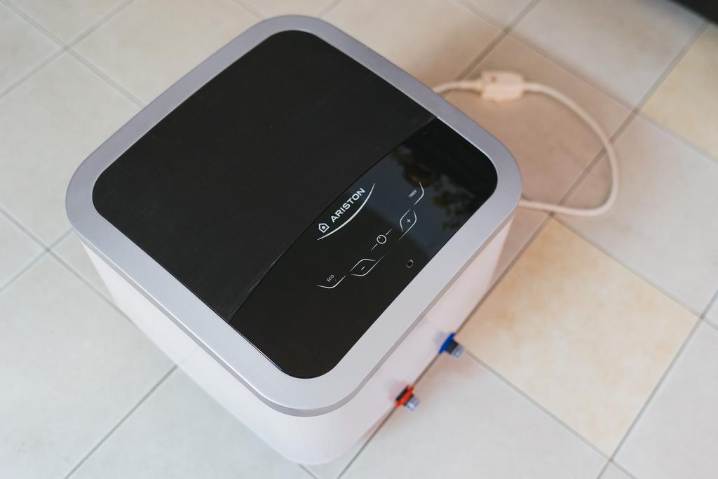

Mình tham khảo thông tin về Ariston Andris2 trong bài Trên tay máy tắm nước nóng Ariston Andris2: thiết kế đẹp, nhiều tính năng của Tinh Tế. Đây là một số ảnh thật bên ngoài của chiếc máy nhà mình:
ariston_Andris2_X-7.jpg ​
Mặt ngoài của Andris2. Nguồn ảnh: chính chủ.​

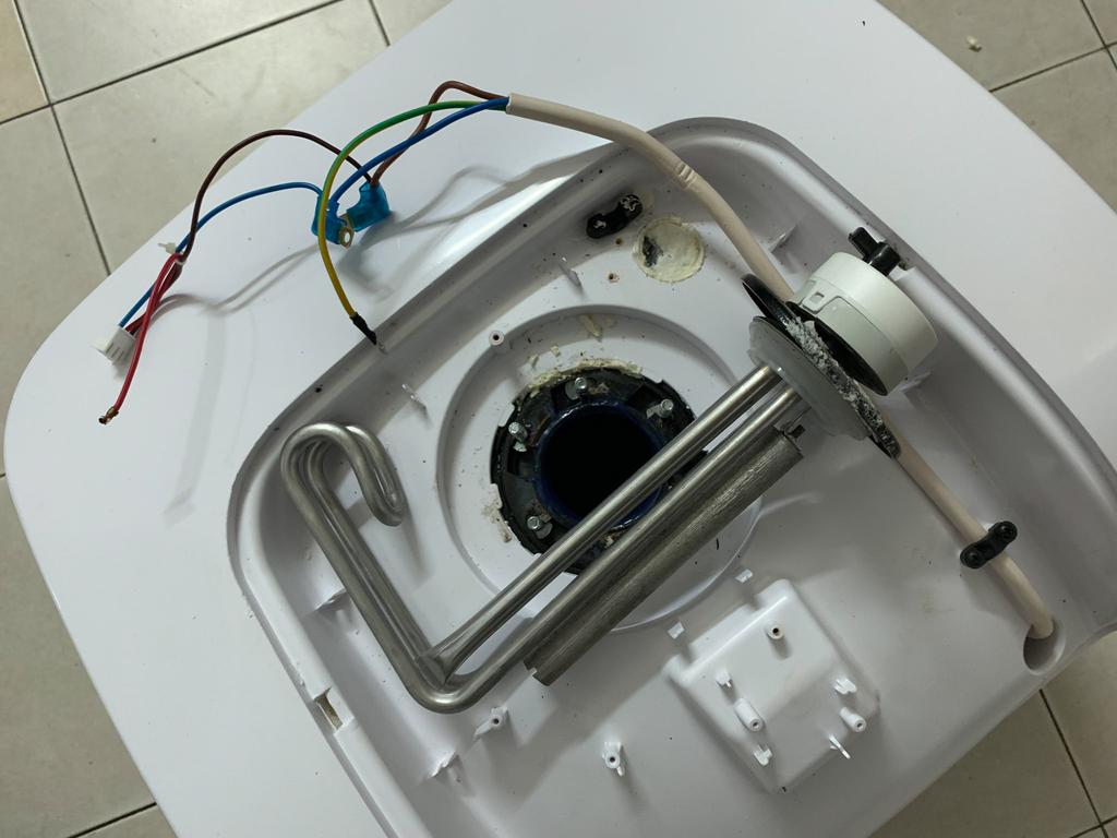

Chưa được 2 năm thì lăn quay ra hỏng. Gọi bảo hành thì đúng 3 ngày mới thấy mặt mũi kỹ thuật đến kiểm tra. Mới mở được cái nắp bình ra phán ngay câu xanh rờn "hơi nước bốc lên làm hỏng bình". Nhà mình ở chung cư, để bình âm trần phòng tắm, trần thạch cao còn chưa hỏng, kỹ thuật hãng nói câu đấy thấy chán hẳn. Xong xuôi thì thấy tháo hết mang về, còn mỗi cái vỏ bình để lại. Chờ đúng 3 tuần, chục cuộc gọi giục, 2 kỹ thuật, 3 lần đến, mỗi lần đều loay hoay mấy tiếng mới thay xong được linh kiện, khung đỡ bảng mạch cũng không thèm lắp vào. Chức năng wifi thì thôi giờ chỉ để làm cảnh. Kết nối đủ kiểu đều không được. Coi như vứt toi 5tr mua cái bình như mọi nhà vẫn dùng.
Bonus thêm: quả app thì chán đừng hỏi cả ios lẫn android chỉ dùng bật tắt và điều chỉnh nhiệt, những chức năng khác có như không. Ông nào muốn được bảo hành thanh đốt vĩnh viễn thì nhớ 2 năm thay thanh magie 1 lần không thì cũng không đc bảo hành đâu. Bình chứa bảo hành 10 năm, còn lại chỉ 2 năm thôi.
Update cho những ai quan tâm, sau lần bảo hành đó nhà mình gần như không bật đến cái bình này nữa. Mới tuần trước thấy nước nhỏ lên đầu mới mở nắp trần thạch cao ra xem mới biết cái bình nó dò nước chảy xuống. Gọi hãng, kỹ thuật qua kiểm tra và nhận kết quả xanh rờn KHÔNG được bảo hành do không tuân thủ chính sách của hãng (không sục rửa và thay thanh magie định kỳ). Trong khi lần bảo hành trước không có một đứa nào từ chăm sóc khách hàng cho đến kỹ thuật viên tư vấn mình bảo dưỡng. Mang hết đồ về còn mỗi cái vỏ bình mà còn văn vở "trên biên bản bàn giao có ghi rõ lần thay trước bên em không thay thanh magie cho anh nên anh không được bảo hành". Mình bảo nó mang biên bản có chữ ký của mình đến thì chả thấy có đứa nào mang đến. Gọi quản lý thì 5 lần 7 lượt không nghe máy lấy lí do bận họp, lúc nghe thì ai báo với anh trường hợp nhà anh không được bảo hành? (cả nhân viên tổng đài lẫn mấy con CSKH báo chả có nhẽ tai mình lãng, có ghi âm không lẽ mày quản lý không đủ quyền hạn nghe lại?) rồi thì anh an tâm dời bể em báo trạm qua kiểm tra lại, chờ cả ngày trời không ai qua, gọi quản lý thì thái độ lồi lõm, gọi kỹ thuật thì thuê bao với máy bận. Nhân viên tổng đài thì "EM CÓ BÁN TRỰC TIẾP CHO ANH ĐÂU MÀ EM CÓ THÔNG TIN ĐỂ NHẮC ANH THAY THANH MAGIE." "CÓ SÁCH HƯỚNG DẪN SỬ DỤNG ĐẤY SAO ANH KHÔNG ĐỌC?" Mua cái bình 5tr của chúng nó mà còn không bằng mua cái đồ 1k trên shopee
