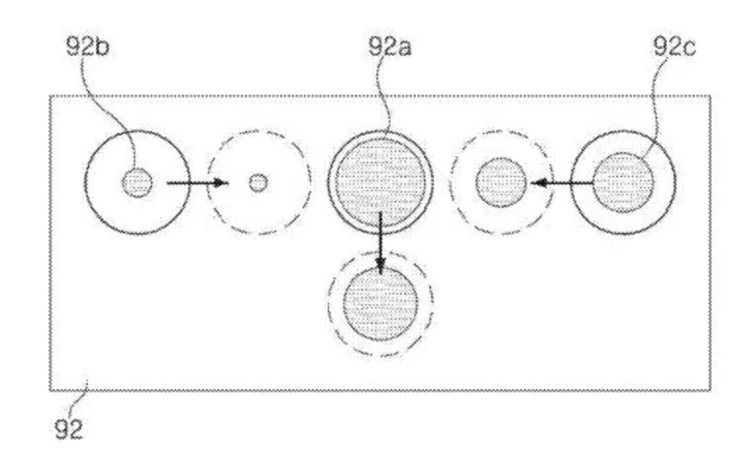

Một bằng sáng chế cho thấy Samsung đang nghiên cứu về một hệ thống camera có thể di chuyển được dành cho smartphone.
Thiết kế cụm camera này của Samsung nhằm mục đích để smartphone của họ có thể thay đổi được khẩu độ, hay nói cách khác cụm camera với thiết kế này sẽ có nhiều khẩu độ khác nhau.
Cách hoạt động

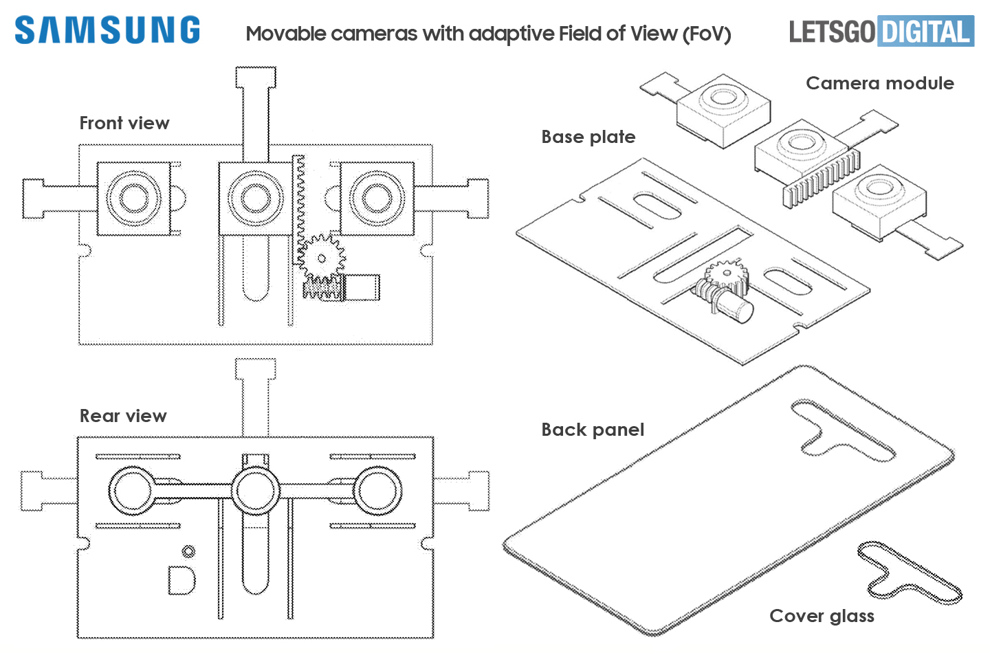

Thiết kế này lần đầu tiên được công bố bởi LetsGoDigital, cụm camera này sẽ nằm ngang ở mặt sau của điện thoại, và chúng có thể di chuyển tịnh tiến cùng lúc 3 camera tạo thành một hình tam giác. Camera chính sẽ nằm ở giữa và có chuyển động tịnh ........ xuống, hai camera góc rộng và tele sẽ nằm ở bên trái và phải, khi camera chính di chuyển đi xuống, thì hai camera hai bên sẽ di chuyển tịnh tiến vào giữa, và ngược lại.
Mình nói thêm, chuyển động sẽ được điều khiển bởi một 1 motor duy nhất được kết nối với camera chính bằng bánh răng, cho khả năng di chuyển tịnh ........ xuống. Từ chuyển động của camera chính, họ dùng hai thanh truyền cho 2 camera còn lại và di chuyển cùng camera chính.
Chuyển động này, nhằm mục đích đưa camera đến một trong hai vị trí đã được định sẵn tương ứng với hai giá trị khẩu độ khác nhau (hai lỗ khẩu độ nằm cố định ở 2 vị trí điểm đầu và điểm cuối của hành trình tịnh tiến camera khi nó di chuyển). Từ đó camera trên điện thoại Samsung sẽ có 2 khẩu độ để người dùng có thêm lựa chọn tuỳ chỉnh.

Biến chuyển động quay của motor thành chuyển động tịnh tiến của CAM. Mình thấy bộ truyền ở đây hơi lạ: Motor> bộ trục vít bánh vít> bánh răng thanh răng. Ai học cơ khí cũng biết cách đơn giản hơn nhiều là dùng vismer- đai ốc. Lý do duy nhất có lẽ là bố trí linh kiện , nhưng dùng vismer- đai ốc mình thấy vẫn ít linh kiện hơn. Có lẽ ngoài “Team cơ khí” ra ko ai trả lời cho mình nhĩ!!!
@Bradlim Còn tính đến tỷ số truyền nữa.
@bravery10 Điều khiển tốc độ động cơ là được bạn
@Bradlim Nó liên quan đến cả momen, tốc độ, độ bền, tiếng ồn chắc họ cũng đã tính, hơn nữa đây cũng chưa phải sản phẩm thật, comment vui thôi bạn. Mình k phải dân cơ khí.
