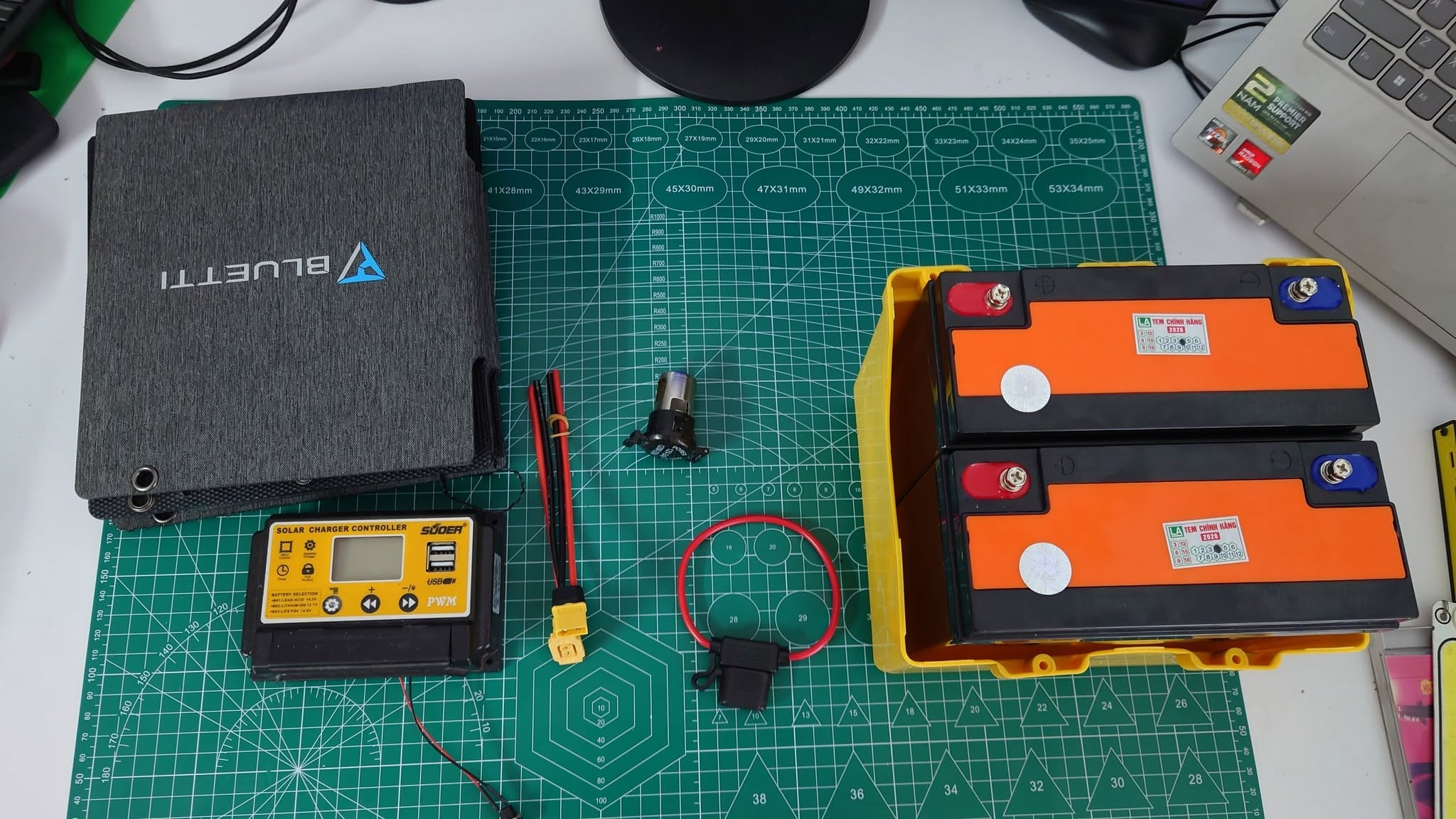

Bộ lưu trữ năng lượng mặt trời giá khoảng 1 triệu, tổng cả quạt, pin các thứ vào khoảng hơn 2 triệu. Nhưng nó đáng giá từng xu. Mình cũng tin là nếu nhà bạn có một bộ, nó sẽ là một món quà khi cần thiết
Lý do 1: Đó là vào thời điểm năm 2023 thì miền bắc mất điện nhiều, không điều hòa, nóng, nhà có con nhỏ nữa… đủ combo và mình bắt đầu làm bộ năng lượng này lần đầu tiên. Giờ thì đã có nhiều nâng cấp lên bộ tốt hơn, dùng pin và các thứ nhưng riêng bộ giá rẻ này nó vẫn rất hữu ích đặc biệt dành cho nhà nào chưa có điện mặt trời.
lý do 2: Vào năm 2024 thì bão Yagi đổ bộ, lúc này mình có lắp một vài bộ cho người thân như ở quê cho bố mẹ dùng, sau nghe mẹ kể lại là cho hàng xóm dùng nên cạn sạch pin, thời điểm đó nhà nhà mất điện, lại cực kỳ mong muốn gọi cho người thân xem tình hình thế nào, sau một ngày đêm mưa bão và mất điện thì hầu hết hàng xóm đều cạn pin nên sang sạc nhờ và mẹ mình thì cũng thoải mái cho sạc nhờ thôi. cạn thì sáng hôm sau trời hửng nắng và lại có điện sử dụng lại không sao cả, chỉ có đêm thì tối và mất điện chung. > ít nhất nó giúp được bản thân và mọi người trong hoàn cảnh khó khăn nhất.
Lý do 3: năm 2025 thì một số nơi lụt và có thương vong khi mất điện hoặc trong quá trình đi sạc nhờ, mình nghĩ nếu có một bộ ở nhà thì sẽ đỡ hơn khá nhiều.
Một triệu là con số tượng trưng, nó chỉ bao gồm lưu trữ, lúc đầu mình nghĩ sẽ làm 2 bình ắc quy ( nó mới ổn và sử dụng hợp lý xuyên đêm chạy quạt và đèn tốt ) nhưng vì chi phí khoảng 1 triệu nên làm một mình ắc quy mà thôi.
Bạn có thể nâng cấp, mua thêm bình lưu trữ và sử dụng. song song khoảng 2,3 bình ắc quy là ok. Dùng tầm 3 năm đến 5 năm vẫn ok nhé. Bộ mình có dùng từ năm 2023 đến giờ vẫn ổn định.

Cách làm một bộ lưu trữ và nâng cấp
