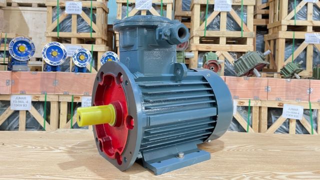

Việc lưu kho đúng cách giúp thiết bị không bị hư hỏng bề mặt gia công chính xác, đảm bảo tiêu chuẩn an toàn trước khi đưa vào lắp đặt. Dưới đây là các lưu ý quan trọng:
📦 Bảo vệ bề mặt tiếp xúc tinh xảo: Các mặt bích và khe hở ghép nối phải được bôi lớp dầu chống gỉ chuyên dụng, tuyệt đối không để trầy xước hay va đập làm mất độ khít.
Đặt thiết bị trên pallet gỗ: Kê cao động cơ khỏi nền đất ẩm ướt để ngăn ngừa hiện tượng rỉ sét phần vỏ gang và các chi tiết cơ khí bên dưới.
🛡️️ Che chắn kỹ lưỡng chống bụi ẩm: Sử dụng bạt hoặc màng bọc kín để bảo vệ động cơ khỏi bụi bẩn và hơi ẩm xâm nhập vào cuộn dây hoặc hộp đấu điện.
🔄 Quay trục định kỳ bằng tay: Thực hiện xoay trục cốt đầu ra vài vòng mỗi tháng để giữ cho các ổ bi bên trong luôn trơn tru, không bị kẹt cứng do lưu kho lâu ngày.
🌡️️ Lưu trữ nơi khô ráo thoáng mát: Chọn không gian kho bãi có mái che kiên cố, nhiệt độ ổn định, tránh ánh nắng trực tiếp hoặc khu vực có hóa chất ăn mòn.
