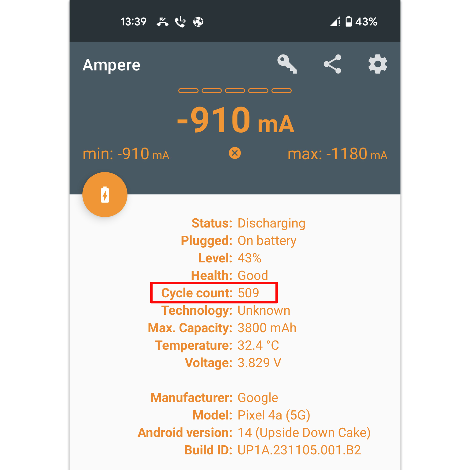

Trên Android 14, Google đã bổ sung một số hàm API cho phép các app có thể kiểm tra tình trạng pin của điện thoại. Với Pixel 4a 5G chạy Android 14 của mình thì chỉ cần cài app Ampere là có thể xem số chu kỳ sạc pin nhưng Galaxy Z Fold5 chạy One UI 6.1 thì không dùng được cách này.

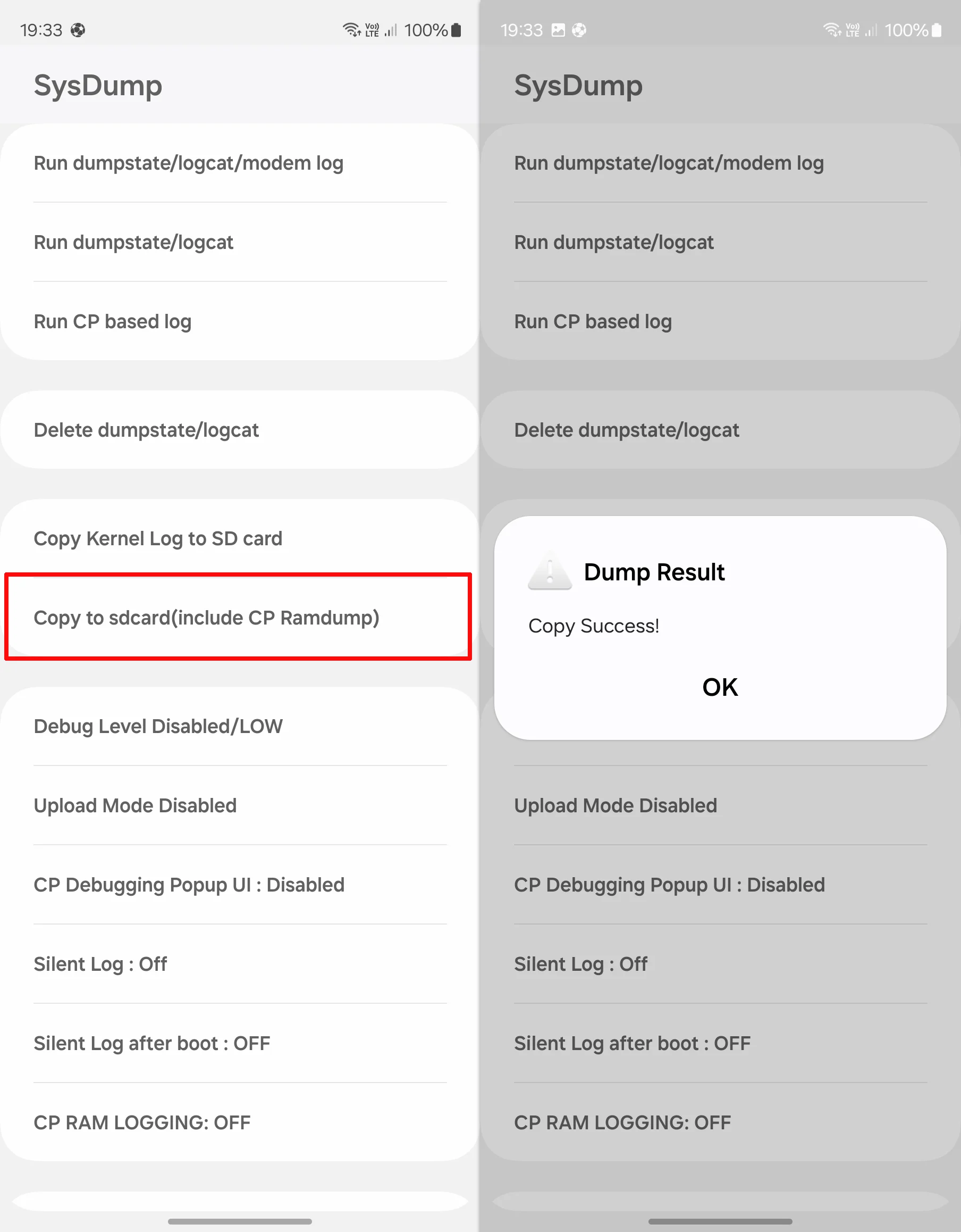

  • Nhấn giữ nút nguồn + giảm âm lượng trong 10 giây. Điện thoại lúc này sẽ khởi động lại
  • Mở app Phone, nhấn cú pháp *#9900#
  • Trong màn hình SysDump chọn “Copy to sdcard (include CP Ramdump)”

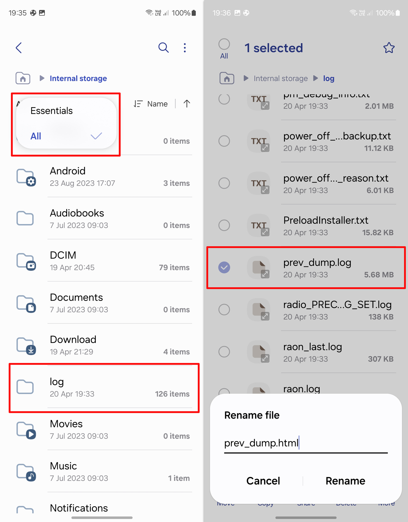

  • Mở app My Files, vào Internal storage
  • Chọn mục “All” trong menu Essentials
  • Vào folder log tìm file prev_dump.log. Đổi đuôi file thành .html (prev_dump.html)

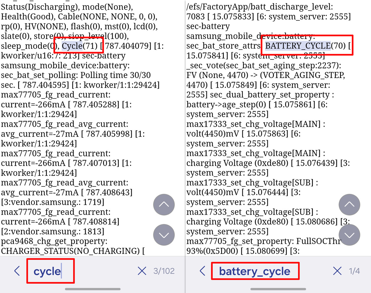

  • Mở file đã đổi tên bằng trình duyệt Samsung Internet
  • Vào menu 3 gạch ở góc phải > Find on page > tìm từ “cycle” hoặc “battery_cycle” sẽ thấy số lần sạc pin
