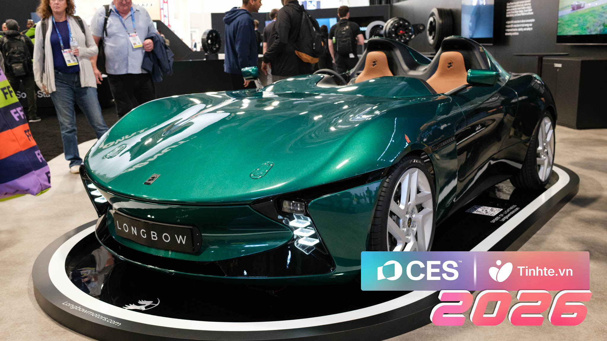

Còn hiện tại, đây là thiết kế của một hãng khác, Longbow Speedster EV, cũng sử dụng pin thể rắn và mô tơ đặt bên trong bánh xe do Donut Lab nghiên cứu phát triển. Chiếc xe “không mui” này dự kiến sẽ được startup đến từ Anh Quốc bán ra với giá khoảng 100 nghìn USD. Những thông số kỹ thuật đầu tiên được Longbow và Donut chia sẻ, xe có khả năng tăng tốc từ 0 lên 60 mph chỉ trong 3.5 giây, tức là quy đổi sang 0 đến 100 km/h trong khoảng thời gian đó, cộng trừ 0.1 đến 0.2 giây:
Anh em nhìn kỹ tấm hình trên nhé. Ở phía sau mâm bánh chính là mô tơ tích hợp ngay trong bánh xe. Cái này đồng nghĩa với việc, mỗi giây, động cơ điện có thể điều chỉnh mô men xoắn rất nhiều lần để tăng tốc hay vào cua chính xác nhất. Đổi lại, hệ thống giảm xóc của xe sẽ phải làm việc vất vả hơn một chút vì bánh xe giờ nặng hơn bình thường.
Thêm nữa, một trong ba nhà sáng lập Longbow Motors, anh Mark Tapscott chia sẻ với mình rằng, bên trong bản mẫu của Speedster, hệ thống pin thể rắn không được trải phẳng xuống sàn xe để hạ trọng tâm xe xuống như nhiều mẫu xe điện thể thao khác đang có trên thị trường.
Thay vào đó, hệ thống pin được xếp chồng theo chiều dọc ở chính giữa thân xe, dọc theo trục cơ sở của chiếc xe. Nhờ đó, trọng tâm xe được dồn về chính giữa, ngay chỗ anh em ngồi lái. Cùng lúc, vì dưới ghế lái không có pin, nên ghế cũng có thể được đặt ở vị trí rất thấp, thứ mà các dân chơi sẽ muốn trong một chiếc xe thể thao không mui cổ điển lấy cảm hứng từ những chiếc xe đua của thập niên 1960.
Không liên quan tới Donut, nhưng là thông tin mình muốn chia sẻ, các nhà sáng lập Longbow Motors chính là những người từng làm việc cho Tesla và Lucid.
