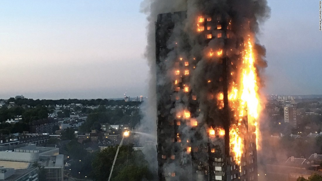

Nhưng phải nhớ rõ trong đầu nhé các bạn: Chúng ta chữa cháy là chỉ để cứu và giải thoát con người là chính. Cố chữa cháy để cứu tài sản có thể khiến tài sản đó sẽ dành cho người chồng kế của vợ bạn sử dụng đấy, kkk!
Anh hùng nhất là người anh hùng ... còn sống! Cháy mà như hình dưới thì anh hùng cũng đành Vân du Giá hạc Tây Phương Cực Lạc
