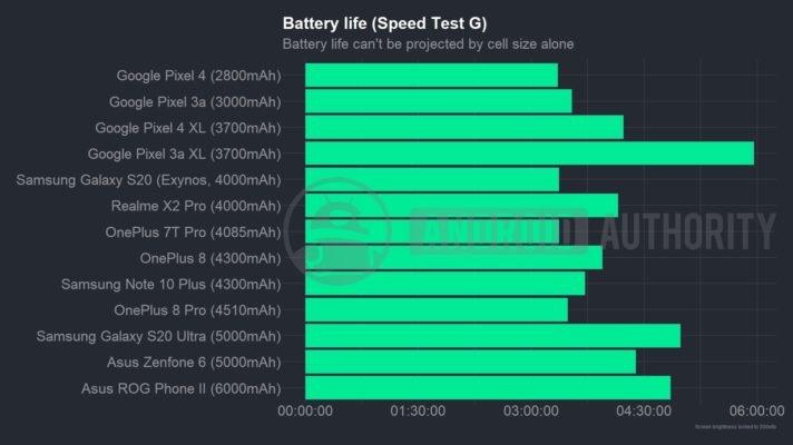

Một bài test cụ thể
Trang Android Authority đã thực hiện một bài test để kiểm chứng điều này. Họ dùng những chiếc điện thoại khác nhau, với các thông số phần cứng và dung lượng pin khác nhau, chạy chung một bài test benchmark nội bộ có tên là Speed Test G, sau đó ghi nhận lại thời gian từng chiếc hết pin.
Speed Test G là một bài Stress test, kéo hết sức mạnh của phần cứng. Và đây là kết quả, xếp theo dung lượng pin tăng dần.
Thực tế ở đây là gì? Dung lượng pin thì sắp xếp tăng dần, nhưng thời gian chạy bài test thì hoàn toàn không có thứ tự nào.
  • Những chiếc smartphone có dung lượng pin khổng lồ như 5000mAh của S20 Ultra, 6000mAh của Asus ROG Phone 2 đều nằm trong top đầu, cũng hợp lý với dung lượng pin của chúng. Nhưng chiếc Pixel 3a XL mới là nhà vô địch ở đây, dung lượng pin của nó chỉ 3700mAh
  • Tương tự như vậy, Pixel 4 XL xuýt soát ngang bằng với Zenfone 6, dung lượng pin lần lượt là 3700 và 5000mAh.
===> 2 kết quả này cho thấy, chỉ dung lượng pin không thì không thể đảm bảo thời lượng sử dụng là ngắn hay dài.
Một điểm chung trong là có rất nhiều chiếc smartphone có thời lượng sử dụng trong khoảng 3h30 đến 4h trong bài stress test này. Pixel 4 với 2800mAh, S20 Exynos với 4000mAh và OnePlus 8 Pro với 4510mAh chỉ suýt soát nhau một vài phút.
===> Rõ ràng rằng, thông số phần cứng và chức năng phần mềm khác biệt sử dụng pin theo những cách rất khác nhau. Nhưng chính xác những khác biệt đó là gì?

"Phần cứng và phần mềm trong mỗi chiếc smartphone thường là độc nhất, nghĩa là hiếm khi có 2 chiếc smartphone nào phần cứng giống nhau mà chỉ khác dung lượng pin. Đó là lý do tại sao con số mAh không thực sự cho ta cái nhìn chính xác về thời lượng pin dự kiến."
Nhưng cùng 1 con điện thoại mà thay 2 quả pin dung lượng khác nhau thì có đấy.
Cả bài viết nói đến 3 yếu tố là: khác biệt cấu hình, khác biệt dung lượng pin và phần mềm sử dụng.
Vậy mà đem so sánh 1 lúc cả 3 yếu tố là quá sai về mặt khoa học rồi, chả có tính tham chiếu nào cả, nghi là người viết chỉ là một người viết báo về công nghệ chứ không phải dân kỹ thuật.
Trong đánh giá khoa học, phương pháp để đánh giá là cố định tất cả các yếu tố không cần so sánh, chỉ so sánh chỉ tiêu cần đánh giá mà thôi. Ở đây dung lượng pin là chỉ tiêu cần đánh giá thì phải cố định cấu hình và cách sử dụng, nói cách khác, dùng cùng 1 cái máy, ở cùng ở 1 phiên bản, dùng như nhau ở các ngày, thay quả pin khác mà so sánh
@Quang Hưng Phạm Chuẩn. So sánh tào lao. Đương nhiên cái gì nhiều hơn chả tốt hơn. So sánh thì phải giả định cái khác tương đồng chứ.
