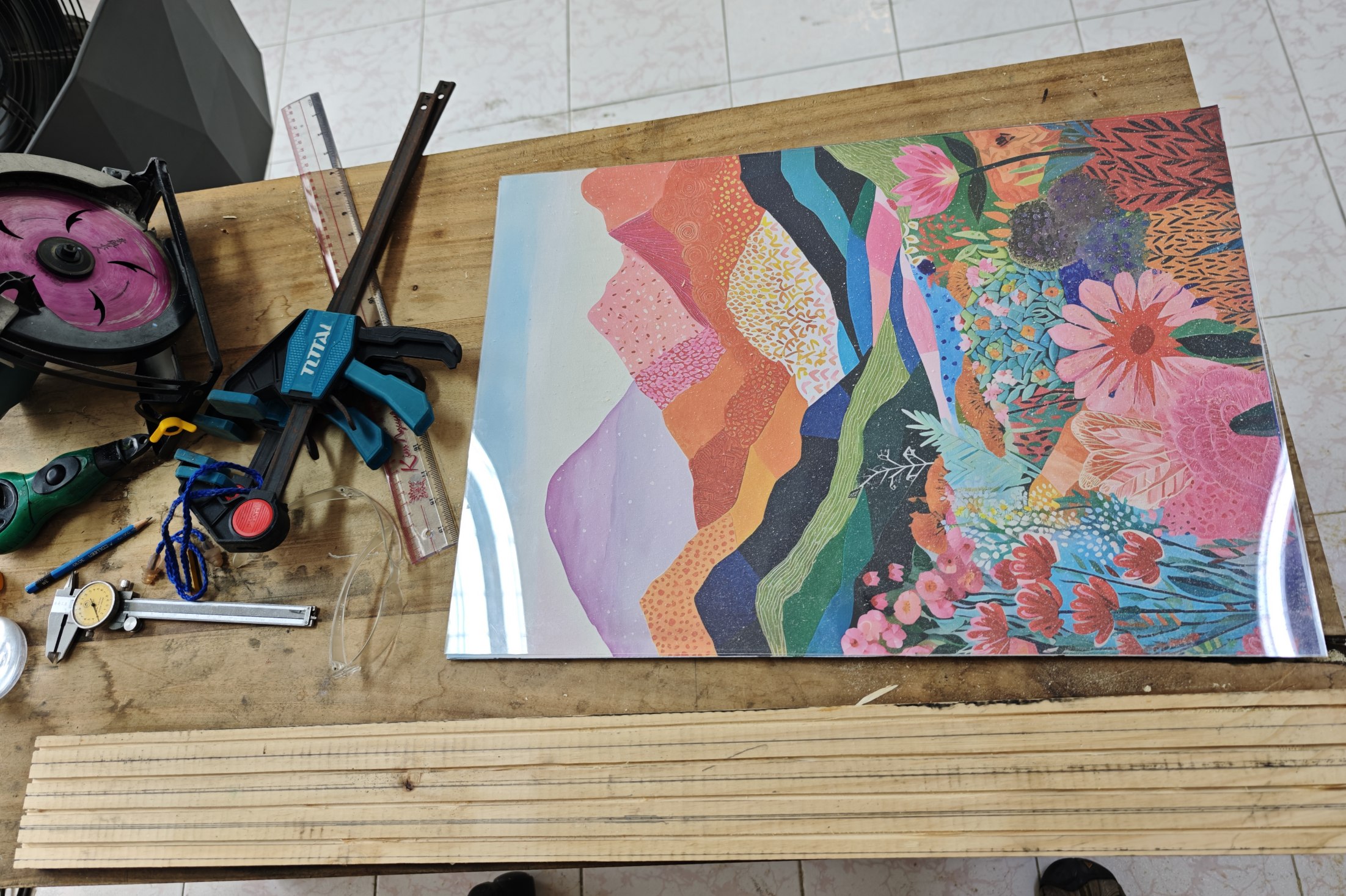

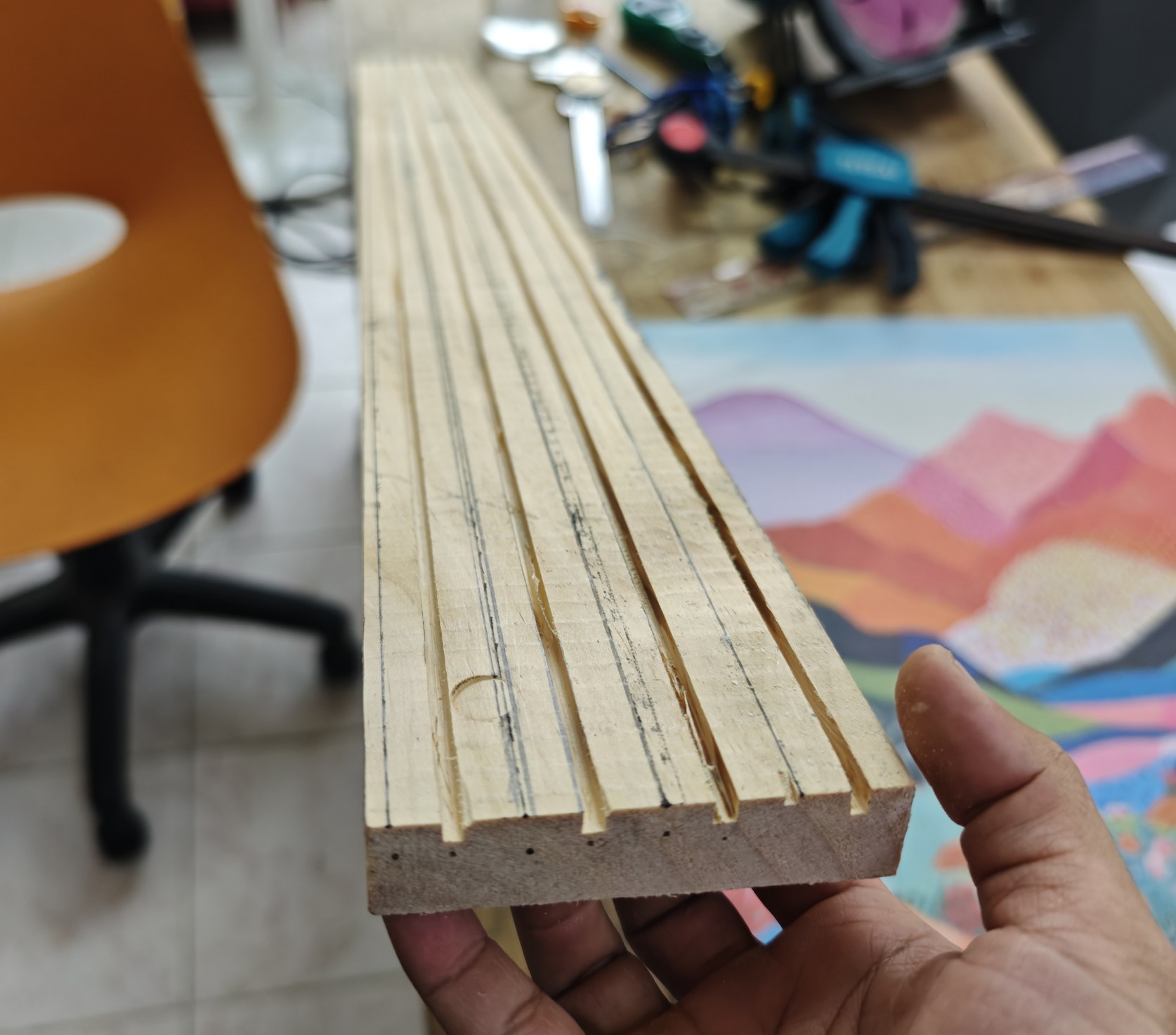

Khung của bức tranh này đã bị gãy, tranh có sẵn một lớp mica bảo vệ bên ngoài và một tấm nhựa alu lót bên dưới, đo độ dày các lớp là 3mm, nên mình sẽ tạo khe rảnh rộng 3mm cho cạnh khung.

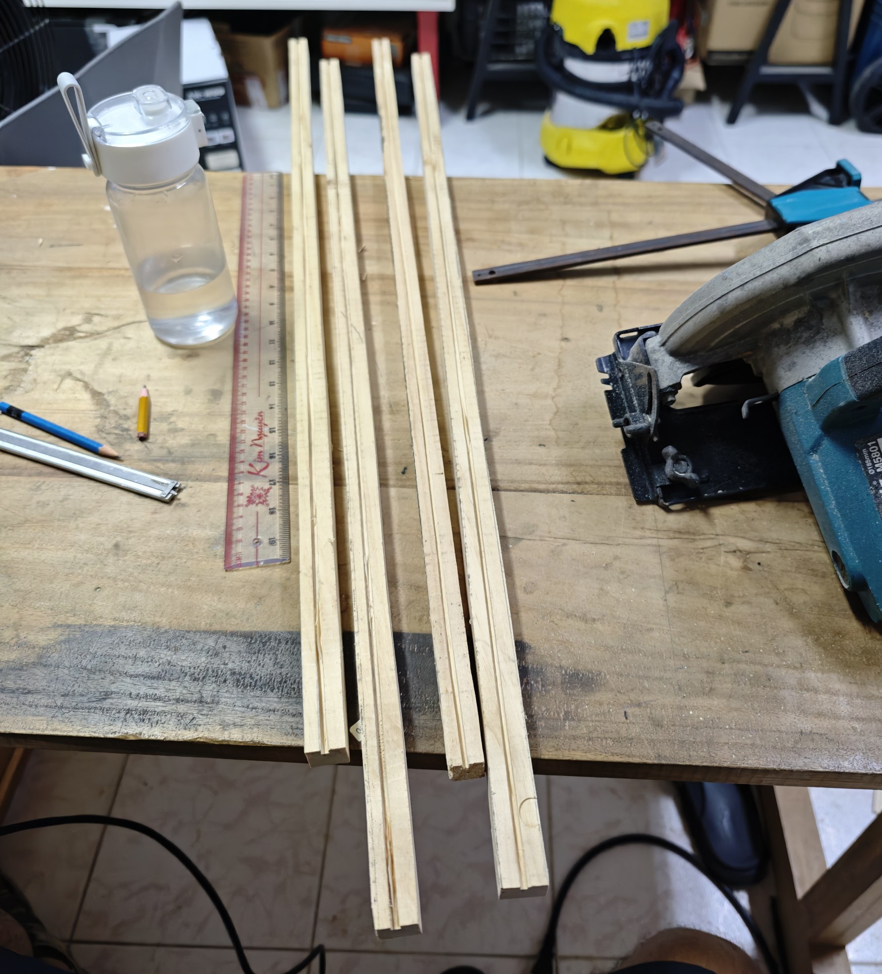

Lấy dấu đường thẳng bằng búng mực, mình dùng cưa dĩa để tạo rảnh. Cưa dĩa có thể tùy chỉnh độ cao, rất may độ dày của nhát cưa cũng bằng 3mm. Mình cưa đủ 4 rảnh cho tấm gỗ còn nguyên bề mặt, đặt máy cưa ổn định hơn.
Khi lấy dấu hàng loạt như vậy mọi người phải nhớ là cộng thêm độ dày của nhát cưa giữa 2 thanh để có kích thước chính xác nhất.

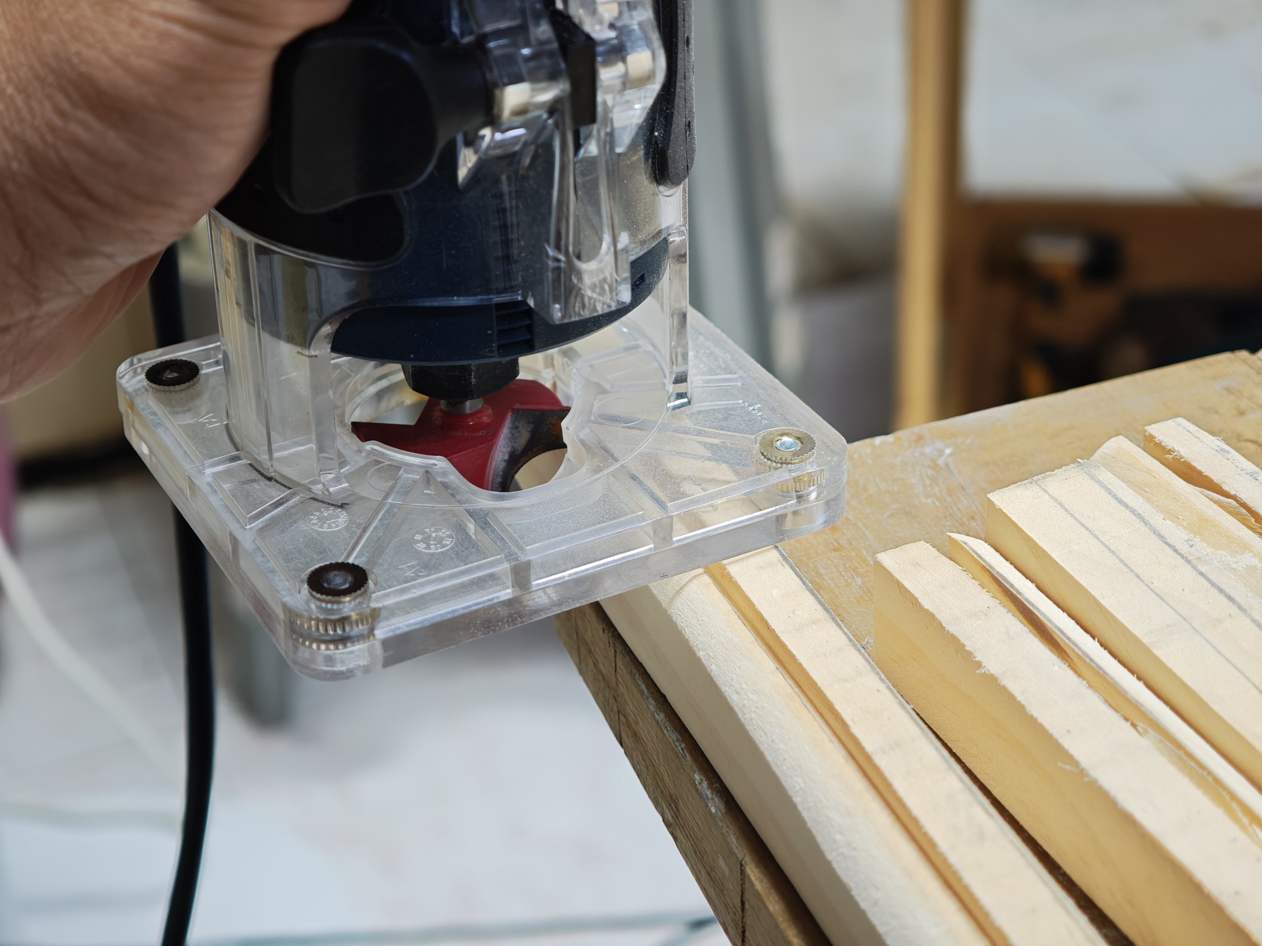

Sau khi có được bốn cạnh cơ bản, mình dùng máy phay nhỏ để bo cạnh.

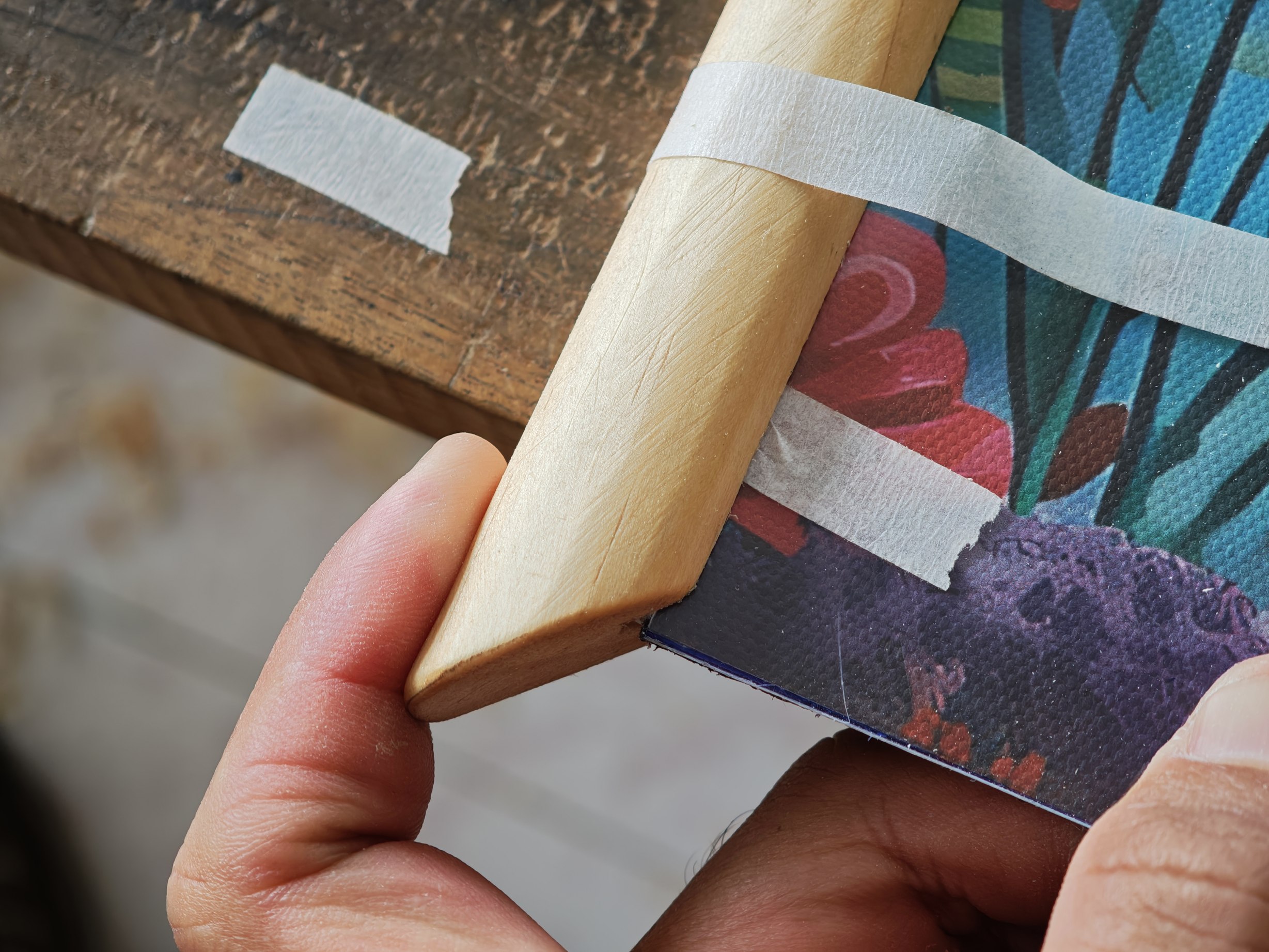

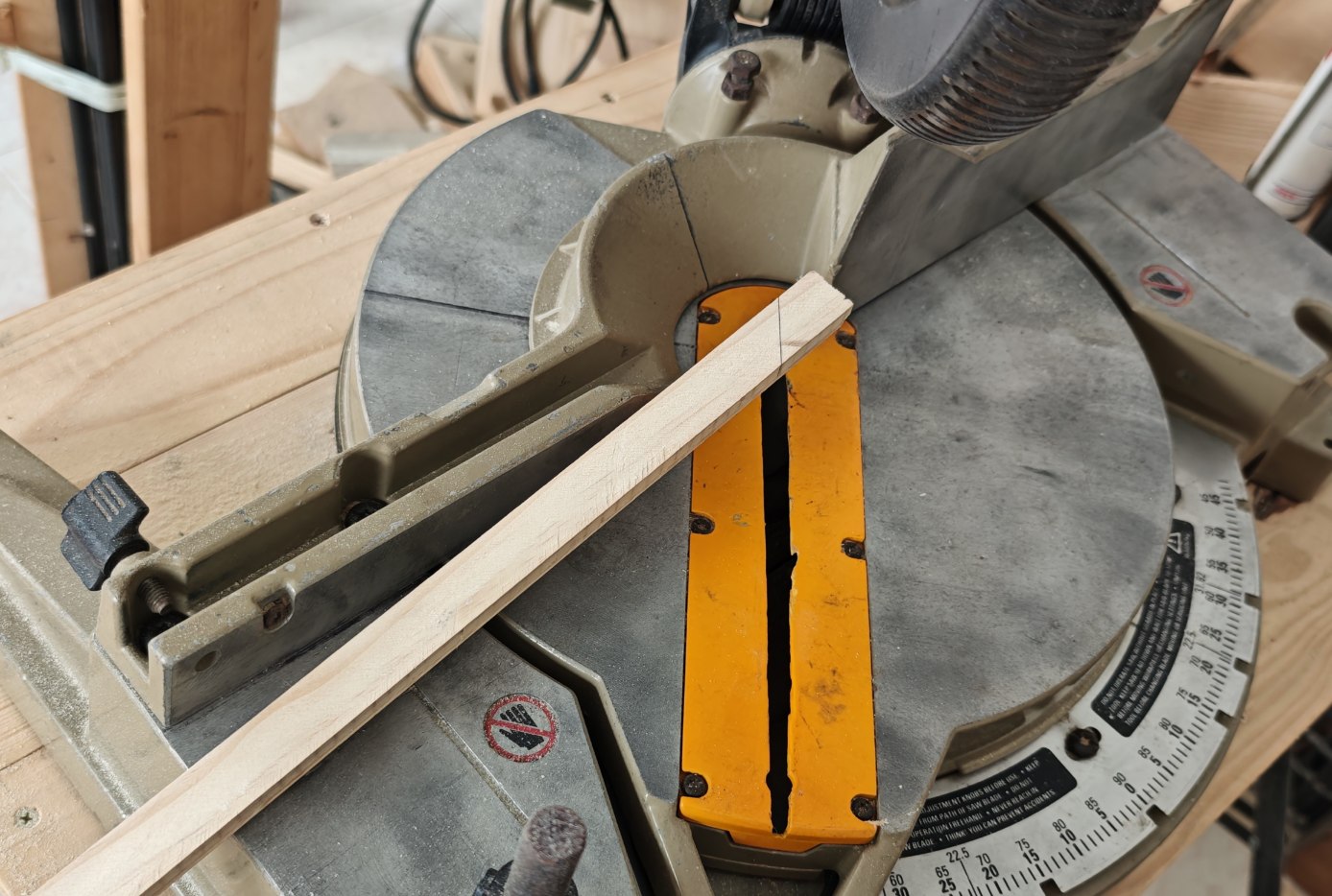

Cắt góc 45 độ cho 2 đầu, khúc này mọi người chú ý :
-Độ dài của cạnh đáy rảnh sẽ bằng độ dài của cạnh bức tranh.
-Ví dụ độ sâu của rảnh là 3mm thì bức tranh sẽ bị che 3mm (mỗi cạnh), nên mua mica hoặc kính rộng hơn tranh (từ 6mm) nếu muốn giữ đầy đủ kích thước tranh.

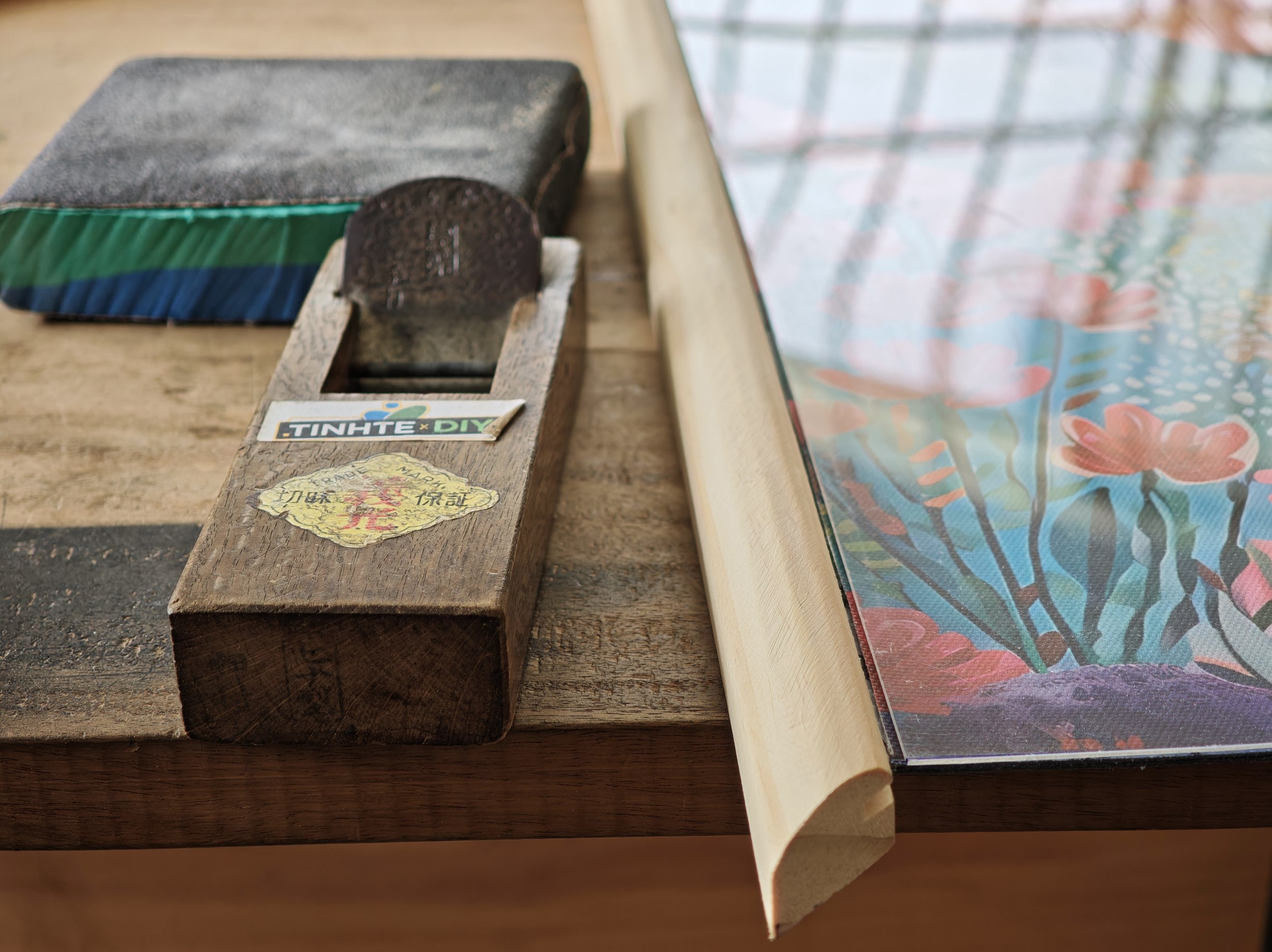

Sau khi có độ dài chính xác, có thể dùng bào thủ công, dao gọt, nhám xốp, máy mài,… để tạo hình theo gu cá nhân, và quét sắp ong bảo vệ.

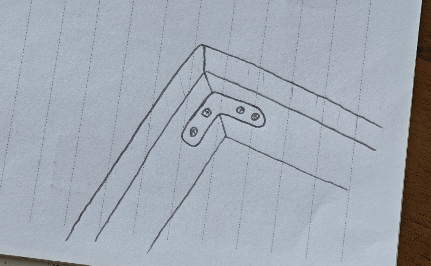

Dùng đinh hơi để cố kết nối các cạnh lại với nhau, hoặc có thể dùng pad ke dẹp như hình vẽ minh họa.
