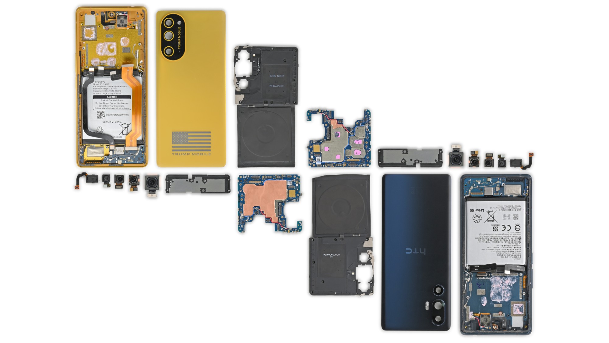

Sau một thời gian dài trễ hẹn, thông tin mập mờ dẫn đến nghi vấn "bùng kèo" thì cuối cùng chiếc điện thoại T1 của Trump Mobile đã được giao đến những ai đặt trước. Chiếc máy này có thiết kế khá lạ mắt với lớp vỏ màu vàng nhưng form dáng thì khá lỗi thời. iFixit đã mổ chiếc máy này và phát hiện hóa ra nó chính là HTC U24 Pro đội lốt.
iFixit cho biết họ phải đi mượn chiếc máy này từ NBC để mổ ra từ đó mới khẳng định liệu nó có phải là HTC U24 Pro hay không. Đầu tiên với ảnh chụp CT so sánh giữa Trump Mobile T1 và HTC U24 Pro đã cho câu trả lời rất rõ ràng: 2 chiếc gần như y hệt nhau.
Đặt 2 chiếc máy song song, Trump Mobile T1 nổi bật với vỏ vàng nhưng thiết kế thì ngoài màu sắc chỉ khác đôi chút về cụm camera, còn lại bố cục camera, loa, khe SIM, cổng USB-C, mic, đường cắt chia ăng-ten trên cạnh máy đều không khác gì HTC U24 Pro.
Chiếc T1 có màn hình 6,78" còn U24 Pro có màn hình 6,8" mặc dù vậy, iFixit cho biết màn hình của 2 máy y hệt nhau, không hiểu tại sao lại liệt kê kích thước hơi khác biệt. Cả 2 đều dùng tấm nền PenTile với sắp xếp điểm ảnh Diamond Pixel - một sáng chế của Samsung. Dưới kính hiển vi có thể thấy bố trí điểm ảnh và mật độ điểm ảnh của 2 máy y hệt nhau.
Tiếp theo là bo mạch chủ, hình dạng bo mạch chủ y hệt, linh kiện y hệt, vị trí bắt ốc y hệt, thậm chí tem bể cũng được dán cùng chỗ. Có thể xác định T1 dùng cùng bo với U24 Pro với SoC Qualcomm Snapdragon 7 Gen 3 (SM7550). Dù vậy, chiếc T1 dùng RAM LPDDR5 12GB và bộ nhớ 512GB của Micron trong khi U24 Pro dùng cùng linh kiện nhưng do SK Hynix sản xuất. Những khác biệt này có thể do những hạn chế của chuỗi cung ứng, tối ưu chi phí hay chủ đích thiết kế. iFixit khẳng định có thể đôi bo mạch qua lại giữa 2 máy.
Tuy nhiên, có một sự khác biệt giữa T1 và U24 Pro đó là pin. T1 có pin lớn hơn với 19,35 Wh trong khi U24 Pro là 17,24 Wh mặc dù kích thước thì tương đương. Cell pin của T1 được làm bởi Newlix Mfg Inc. tạt Philippines. Dù có pin lớn hơn như T1 giới hạn tốc độ sạc ở 30W trong khi U24 Pro hỗ trợ 60W. Điều này giải thích cho cục sạc đi kèm T1 chỉ 30 W.

Trump Mobile T1 được quảng cáo là điện thoại được làm tại Mỹ và đây cũng chính là 1 trong những tuyên ngôn khiến những người ủng hộ chi tiền cho chiếc máy này. iFixit cho rằng cell pin được sản xuất tại Philippines là một gợi ý cho biết máy được làm tại Mỹ. Đó là vì pin chủ yếu được sản xuất tại Trung Quốc do sự thống trị của quốc gia này đối với nguyên liệu thô để sản xuất pin và năng lực sản xuất khiến giá pin rẻ. Việc chọn một công ty ở Philippines với năng lực thấp hơn làm pin gợi ý rằng T1 sẽ khó có thể bán với số lượng lớn, theo dữ liệu rò rỉ thì doanh số bán của T1 chỉ ở mức 30.000 máy, thấp hơn nhiều so với tuyên bố 600.000 đơn đặt hàng.
Ngoài ra còn có manh mối về những bộ phận có thể được lắp ráp tại Hoa Kỳ. Có thông tin cho biết T1 được một nhóm tại Florida lắp ráp từ 10 bộ phận và pin có thể là một trong những thành phần đó cùng với mô-đun máy ảnh, loa, mô-đun USB-C, cục rung và bo mạch chính. Nếu thông tin này là thật thì khả năng cao khung sườn, mặt lưng và màn hình cũng được lắp sẵn và nhập khẩu vào Mỹ.
Như vậy, T1 không được sản xuất tại Mỹ mà chỉ được lắp ráp tại Mỹ. FTC có các quy định rõ ràng về yêu cầu đối với sản phẩm phải đáp ứng để được chứng nhận Made in USA nhưng họ chưa quy định cũ thể về một thiết bị được lắp ráp tại Mỹ.
Ẩn số HTC
HTC đã bán một phần đáng kể năng lực sản xuất smartphone cho Google vào năm 2017 và rút khỏi hoạt động sản xuất bên thứ nhất (1st party). U24 Pro ra mắt vào năm 2024 và HTC đã dựa hoàn toàn vào ODM tại Trung Quốc để sản xuất.
Cho đến thời điểm hiện tại, HTC vẫn không có phát ngôn gì về sự tồn tại của T1. Có thể HTC đã bán bản quyền thiết kế của U24 Pro cho Trump Mobile hoặc … ngay từ đầu HTC chưa từng có bản quyền thiết kế U24 Pro mà nó thuộc về ODM của HTC. Để T1 ra đời trong thời gian rất ngắn với số lượng hạn chế thì chỉ có khả năng Trump Mobile đã tìm đến các nhà máy với dây chuyền có sẵn để sản xuất chiếc máy này và nhà máy đó dường như ở Quảng Đông, Trung Quốc theo phát hiện cảu Dom Preston, trang The Verge.
Tập hợp những mảnh ghép này lại thì Trump Mobile T1 chỉ đơn thuần là một chiếc điện thoại được thiết kế tại Trung Quốc, sản xuất tại Trung Quốc với phần lớn linh kiện có nguồn gốc Trung Quốc.
