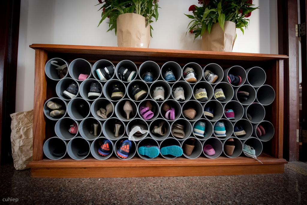

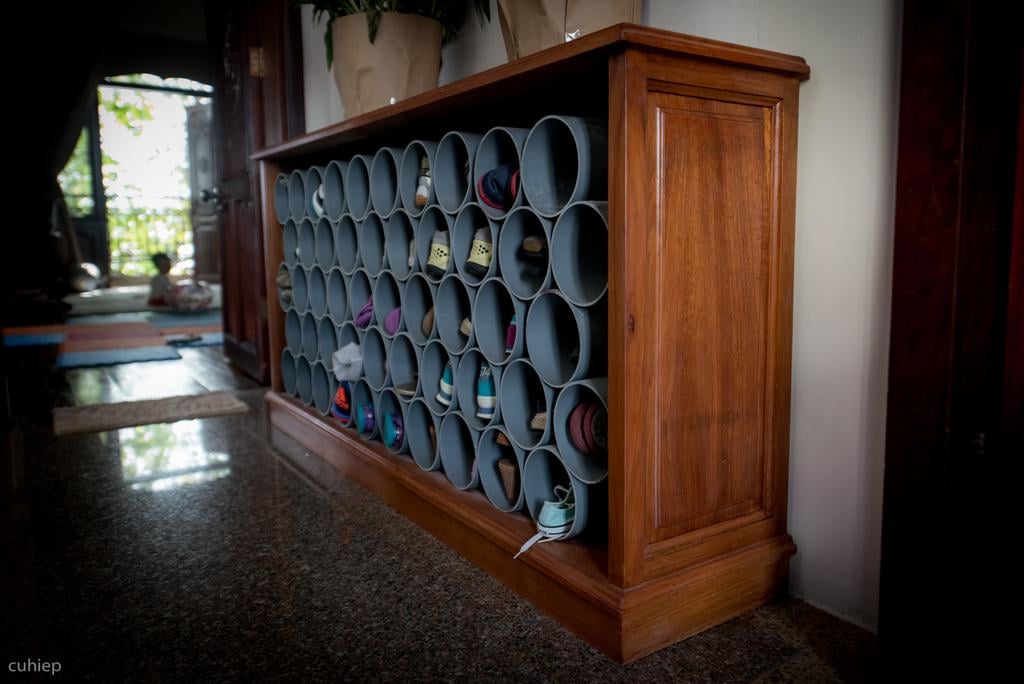

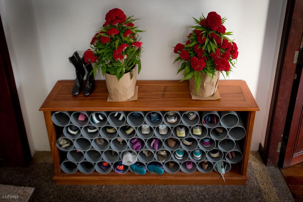

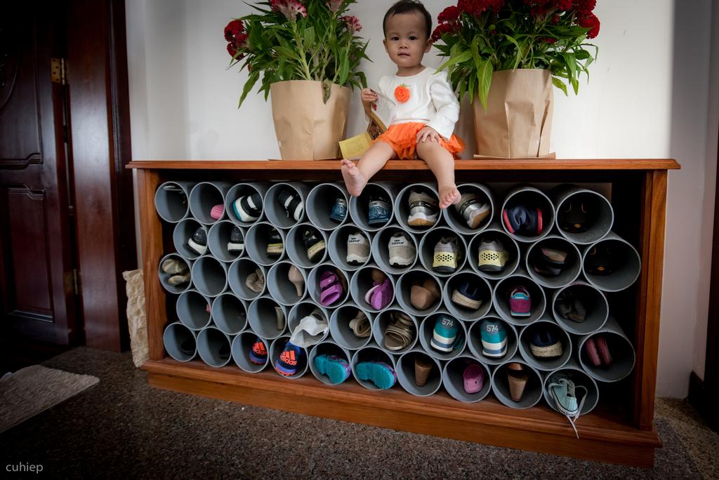

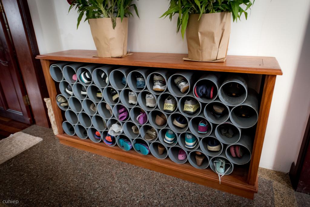

Làm Kệ giày = Ống nước

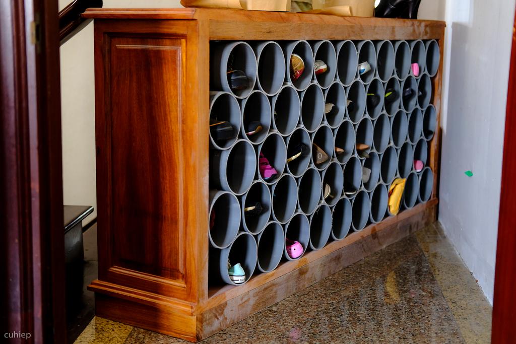

Cắt ống nước thành các đoạn dài khoảng 280mm, mỗi đoạn sẽ chứa một chiếc giày/dép. Gắn các đoạn lại với nhau bằng keo 502 hoặc keo dán kính, keo silicon. Chà nhám các đầu ống để làm tù các cạnh sắc nguy hiểm. Xếp ống lên nhau theo hình dáng tuỳ thích hoặc cho vào khung gỗ, khung sắt để trang trí. Một kệ giày với 50 ống hoặc chứa được 20 đôi có chi phí khoảng hơn 1 triệu đồng nếu tự làm và không có khung.
Ống nước:

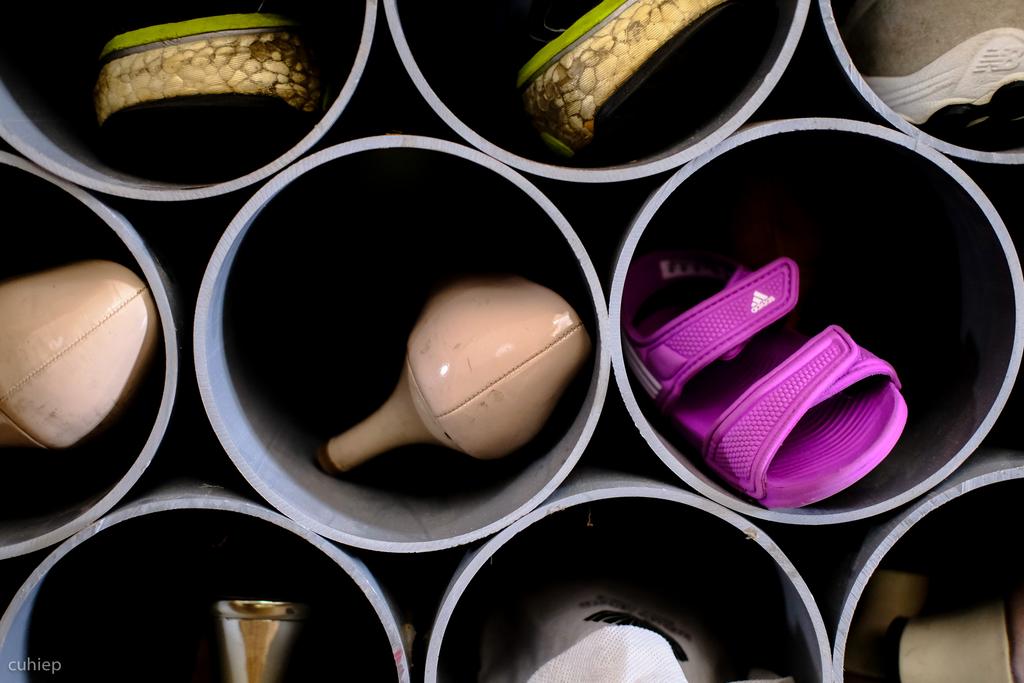

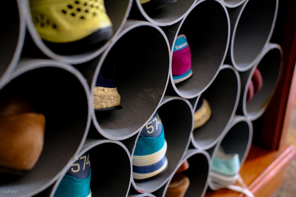

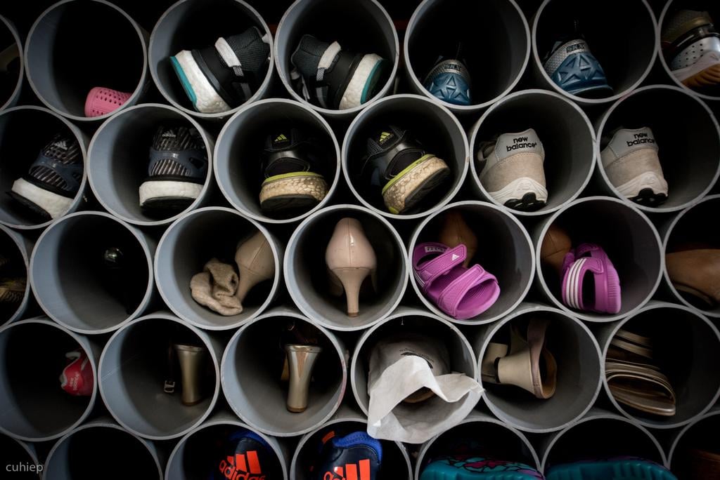

Mình mua ống có đường kính lọt lòng khoảng 130mm, chiều dài tiêu chuẩn của ống là 4000mm, giá một ống tính ra khoảng 300 ngàn đồng. Cắt ống thành các đoạn 280mm là đủ. Để có được 50 chỗ để mình mua 4 ống. Trên thị trường có nhiều loại ống khác nhau, mục đích của chúng ta để để giày nên không nhất thiết phải mua ống dày và ống tốt. Chỉ cần đúng kích thước là được, càng nhẹ và mỏng là tốt.
Ống nước có thể dễ dàng tìm mua ở các cửa hàng vật liệu xây dựng lớn. Có thể nhờ họ cắt từng đoạn theo ý.
Giấy nhám có thể mua ở cửa hàng vật liệu xây dựng hay cửa hàng phụ liệu làm gỗ. Nhớ mua giấy nhám khô, loại có độ pin khoảng 200 đến 600 là được.
Keo:

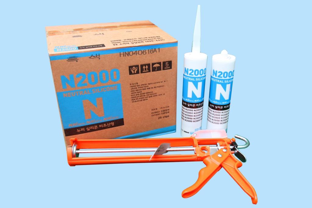

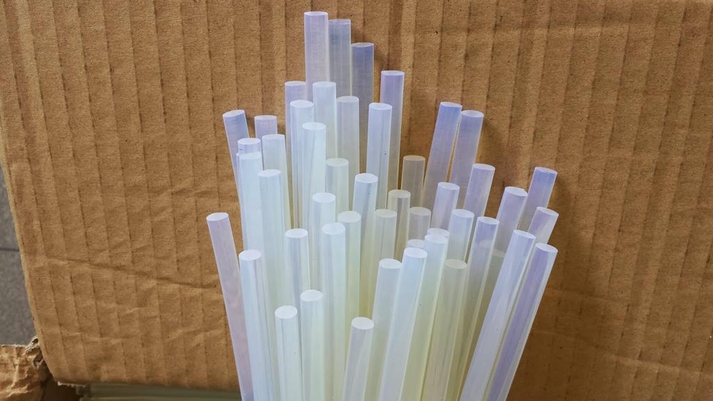

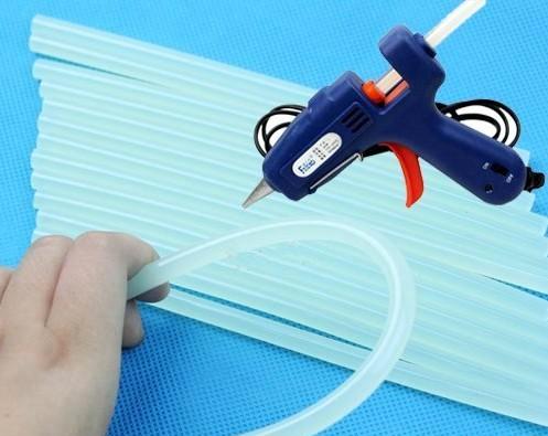

Mình dùng keo 502 để gắn các ống dính vào nhau. Keo 502 dính nhanh nhưng không chắc. Anh em có thể dùng keo Sillicon dạn ống hoặc dạng cây như hình mình đính kèm dưới đây sẽ ổn hơn. Vì keo sillicon sau khi dán vẫn có độ đàn hồi nhất định trong khi keo 502 sẽ dính cứng ngắc.
Khung ngoài:

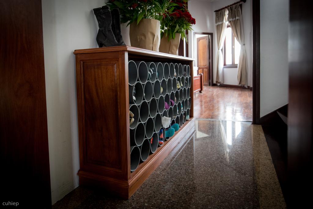

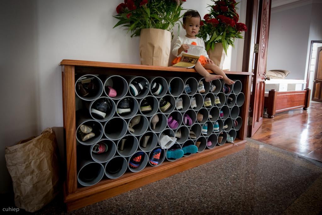

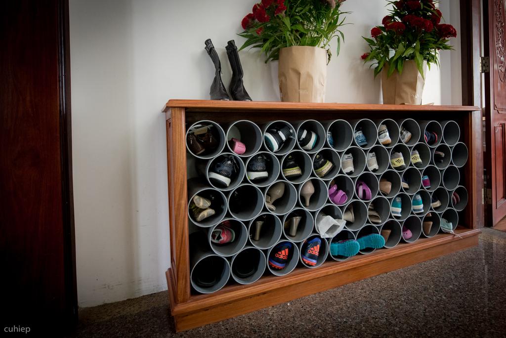

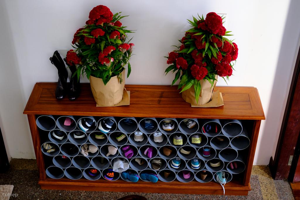

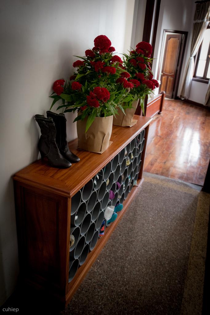

Anh em có thể làm khung ngoài để nó phù hợp với nội thất khác trong nhà anh em. Tuy nhiên nếu không dùng khung chúng ta có thể trang trí màu sắc đẹp hơn, nhiều hình dáng hơn. Kệ của mình làm khung bằng gỗ gõ đỏ, khung này giá làm khoảng từ 3 đến 5 triệu tuỳ theo yêu cầu.
Mặt lưng của kệ để sát tường nên không cần phải che. Nếu anh em để kệ không sát tường thì có thể che bằng lướt sắt hoặc ván mỏng. Khuyên dùng lướt sắt để thông thoáng và dùng lâu không bị cong, vênh.
Đường kính lọt lòng 13cm phù hợp với nhiều loại dày khác nhau. Anh em vẫn có thể dùng các ống với kích thước khác nhau để để các đôi giày kích thước khác nhau trên cùng một kệ thì sẽ khai thác hiệu quả hơn không gian. Tuy nhiên khi thi công và mua ống sẽ tốn hơn.
Mép ống nên được chà nhám để hạn chế cạnh sắc, an toàn hơn khi sử dụng. Trải nghiệm tốt hơn khi sử dụng.
Khung ngoài là để trang trí và phù hợp với không gian xunh quanh. Có thể dùng khung sắt, nhựa hoặc không cần khung.
Nếu không cần khung thì ta có thể làm nhiều hình thù khác nhau của kệ, phù hợp với từng diện tích nhà, cách trang trí mà anh em thích.

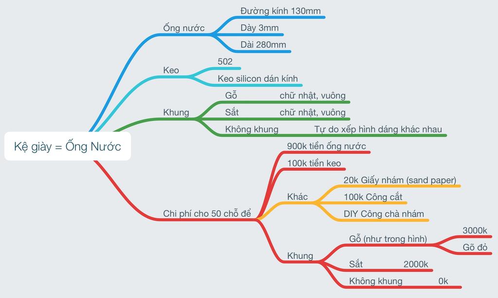

không biết nên hỏi: cái mind map anh dùng phần mềm nào đó ạ 😁
@trongvuong1902 #Mindnode
@cuhiep Xài mindjet map cũng tương tự

Cái sơ đồi ad vẽ là dùng phần mềm mindjet đúng ko?
