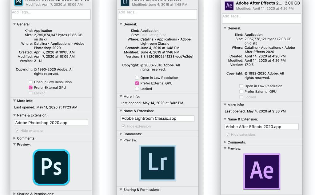

Để đảm bảo phần mềm anh em muốn dùng nó chạy tốt với eGPU, anh em vào Finder, Application và tìm tới các phần mềm mình muốn nó chạy bằng GPU, sau đó Get info nó. (Cmd + I hoặc Nhấn chuột phải, chọn Get Info)
Sau đó anh em tick vào ô Prefer External GPU thì phần mềm khi chạy nó sẽ ưu tiên dùng eGPU khi chạy các tác vụ cần card màn hình.
Anh em chạy macOS từ Mojave trở lên là có tính năng này rồi.

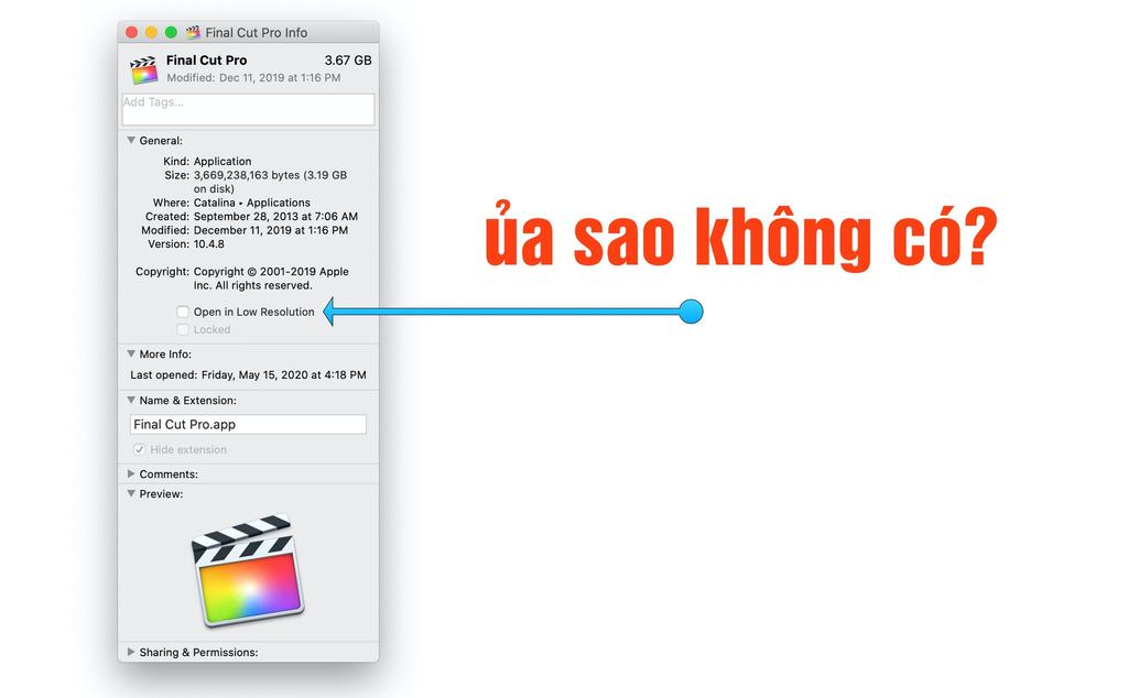

Tuy nhiên có các phần mềm mà sau khi Get Info nó lại không hiện lên cái ô Prefer External GPU thì làm sao?
Cái Final Cut Pro sao lại không có tùy chọn cho dùng eGPU nhỉ???

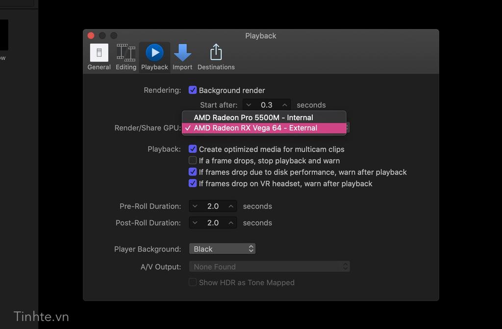

Lúc đó thì ta vào cài đặt của phần mềm và tìm, nếu hên là nó có hỗ trợ thì ta sẽ thấy nó
May quá vô cài đặt đã thấy nó có eGPU rồi!

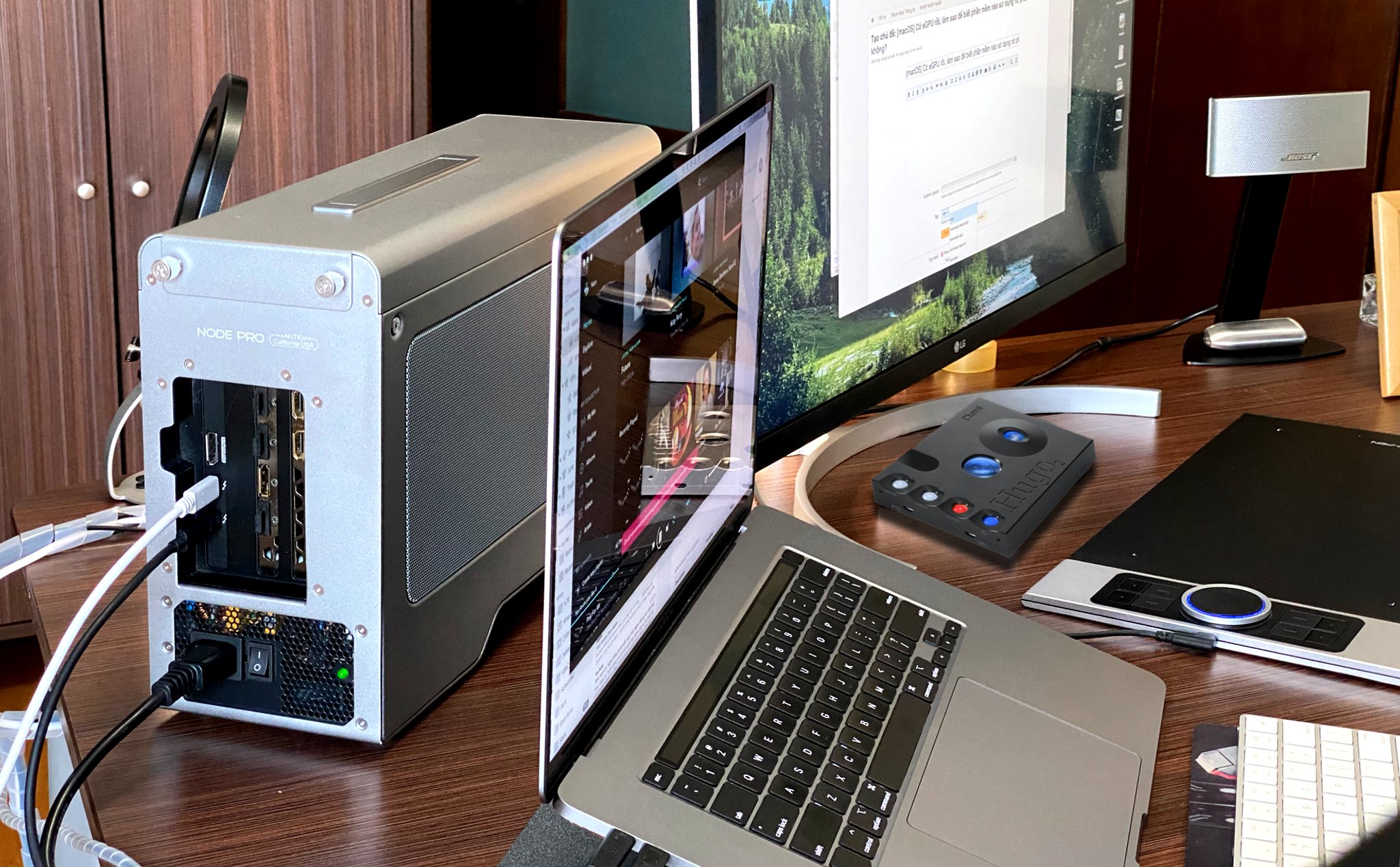

2. Trong hình: máy mac có chạy eGPU chưa mà thấy 2 màn hình hiển thị khác nhau vậy.
Thanks bạn!
@CuongLam02 mac hoặc win cắm màn hình vào thì đều có tùy chọn là mirror hoặc extend thành 2 màn đó bác, còn vụ cpu có chạy nặng hơn không thì để mình test thêm nhé, nhưng về lý thì chắc là có

@a.tran273 Mình mới mượn em này, Node Pro gì đó chạy vega64. Sẽ review anh em xem!
