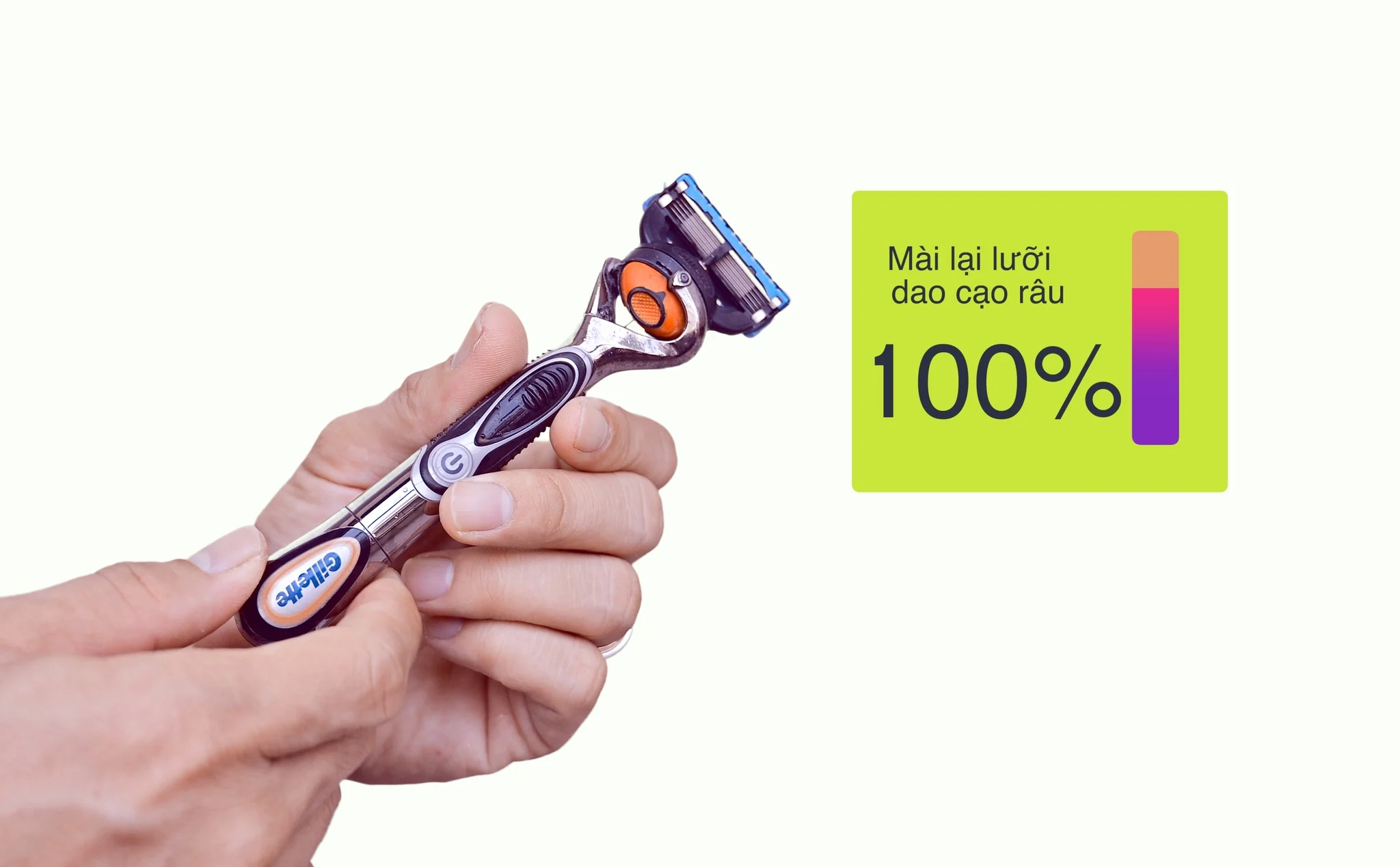

Mình đang dùng cái dao cạo râu Gillette Proglide anh Hiệp cho đã từ 4 năm trước, và từ đó đến nay mình vẫn dùng mà chưa mua lưỡi dao cạo mới, bởi vì mình có một mẹo vặt giúp “làm mới” lưỡi dao cạo râu để cạo bén ngon, khỏi tốn tiền mua lưỡi.
Mời anh em xem video chỉ 50 giây hướng dẫn cách làm mới lưỡi dao cạo râu:
Tóm tắt cho anh em nào chưa xem 50 giây ở trên:
  • Làm ướt da tay
  • Đẩy ngược lưỡi dao lên trên tầm 10 lần là xong
  • Anh em có thể thay cánh tay của anh em bằng quần jean, hoặc cái thắt lưng bằng da cũng được.
Phương pháp này tưởng chừng rất đơn giản, nhưng thực sự hiệu quả đối với mình, và đã 4 năm rồi mình vẫn dùng có 1 lưỡi dao kia chứ chưa mua lưỡi mới. Anh em có thể cho là mình keo kiệt bủn xỉn hay gì đó cũng được, nhưng mình thấy hiệu quả và vẫn cạo ok nên mình chả việc gì phải tốn tiền cho việc mua lưỡi dao.
Anh em thử xem, có mất gì đâu 😃 Làm xong vào đây comment xem hiệu quả không nhé!

Cạo xong chịu khó xịt sạch râu và xà phòng kẹt giữa các lưỡi dao là bạn dùng cả năm luôn không xi nhê gì. Bản chất dao cạo là thép chất lượng cao được mài đúng góc và cân chỉnh chuẩn để tạo góc cắt tối ưu. mấy cái đẩy trên da mình nghĩ không nhiều tác dụng mà mòn chủ yếu do vệ sinh kém dẫn đến kẹt và ô xi hoá lưới dao thôi. Cách bạn thớt chỉ hơi mang tính ám thị
@zaconha Đúng là như vậy.
Nếu ai để ý cạo xong đều bị lông + ít bã nhờn bám vào lâu ngày thì nó bám thành cục nên không cạo tốt. Ai sạch sẽ dùng xong xịt luôn kẻo để vừa dơ vừa rỉ.
Chứ cách trên hoàn toàn không có ý nghĩa gì gọi là "mài" cả. Thiếu vệ sinh nên mới thấy lạ thôi.
@zaconha V. Ám thị đấy. Ko mài thì dùng được 10 năm, mài thì dùng chỉ được 5 năm.
