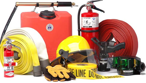

  • Lắp đặt hệ thống báo cháy, chữa cháy tự động.
  • Trang bị thêm những thiết bị chữa cháy chuyên dụng như: Bình CO2, bình chữa cháy bột, mặt lạ phòng độc, áo chống cháy…
