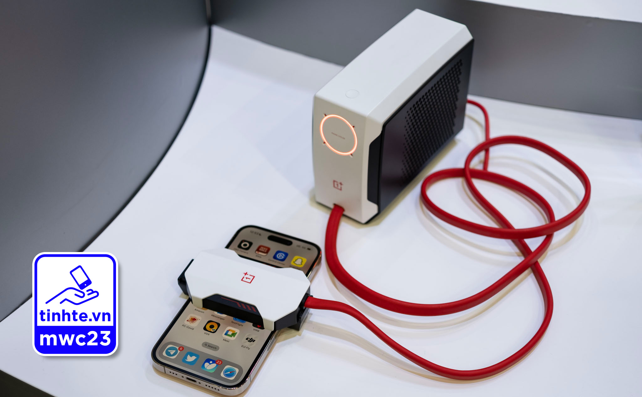

Hệ thống tản nhiệt bằng chất lỏng của OnePlus có thể giúp cho điện thoại mát hơn 20 độ C. Nó là một giải pháp cần thiết cho những anh em game thủ, hoặc sử dụng điện thoại trong điều kiện nhiệt độ cao. Bởi vì khi anh em chơi game nhiều, điện thoại nóng lên, rớt khung hình thì anh em cần 1 hệ thống giải nhiệt kịp thời để điện thoại mát hơn, CPU, GPU hoạt động bình thường.
Không chỉ chơi game hay sử dụng điện thoại với hiệu năng cao, trong trường hợp phải lái xe dưới thời tiết nắng nóng mà anh em vẫn cần có điện thoại để dẫn đường thì bộ tản nhiệt này cũng giúp điện thoại đỡ nóng hơn, không bị tắt đột ngột. Mình gặp rất nhiều trường hợp, lái xe đang cần dẫn đường, trời nắng nóng quá điện thoại bị tắt, do đó thiết bị này cần thiết.
Oneplus sử dụng công nghệ giải nhiệt bằng chất lỏng với một buồng chứa hơi chất lỏng, có tích hợp quạt. Quạt thổi làm mát nước và thông qua một ống dẫn, nước mát chạy lên bộ tản nhiệt được gắn vào mặt lưng điện thoại. Trong quá trình làm lạnh, nhiệt độ thu được từ điện thoại sẽ được mang trở về làm mát theo chu trình khép kín.
Hơi nước tụ lại chỗ hệ thống làm mát. Trong không khí có sẵn hơi nước nên nếu đủ lạnh nó sẽ tụ lại.
Trải nghiệm thực tế rất đã. Anh em chỉ cần gắn bộ tản nhiệt vào mặt lưng điện thoại (theo dạng kẹp), hệ thống tự động bật, trong vòng 5 phút anh em sẽ cảm nhận được điện thoạt mát hơn rất nhiều. Khi mở ra, anh em có thể thấy được hơi nước đọng trên điện thoại. Hiện tượng tương tự như quá trình đọng nước của máy lạnh ở nhà.
Bộ tản nhiệt của Oneplus có thể dùng với hầu hết các thiết bị vì cơ chế đơn giản của nó, chỉ cần kẹp lên mặt lưng của điện thoại và dùng bình thường. Nó hoạt động độc lập, không cần gắn với cổng kết nối trên điện thoại, nên dù là Android hay iPhone đều dùng được.
iPhone quay phim 4K liên tục cũng nóng lắm nên anh em cần mua cái cục này về xài.
Chỉ cần gắn lên là hệ thống tự mở và đèn tự mở.
Dây màu đỏ là hệ thống ống nước. Nước đã được làm lạnh ở trung tâm sẽ đến chỗ làm lạnh ở smartphone và nước đã bị làm nóng bởi smartphone sẽ được mang về trung tâm để giải nhiệt.
Cục giải nhiệt này có quạt quay để làm mát.
Đèn báo công suất đang sử dụng.
Kẹp vào điện thoại như kẹp chụp hình.
OPPO đang phát triển một sản phẩm tương tự nhưng dùng nam châm hít thay vì dùng kẹp như OnePlus. Mong sớm mang về VN.
