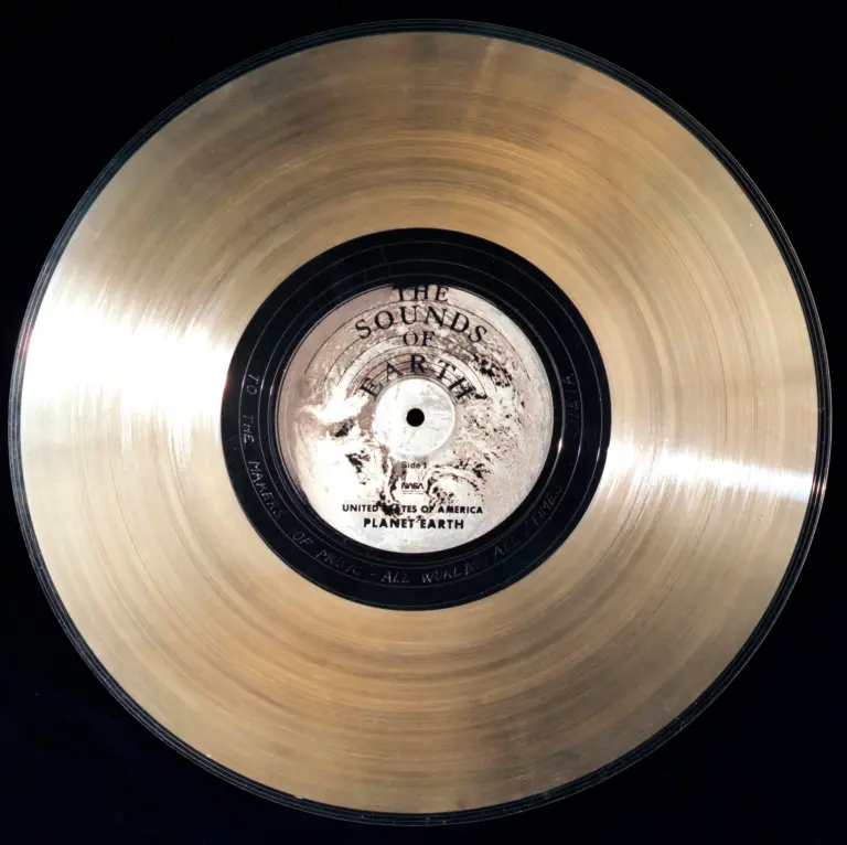

Chiếc đĩa mà Voyager đem theo, chứa thông điệp của Trái đất gởi người ngoài hành tinh.
