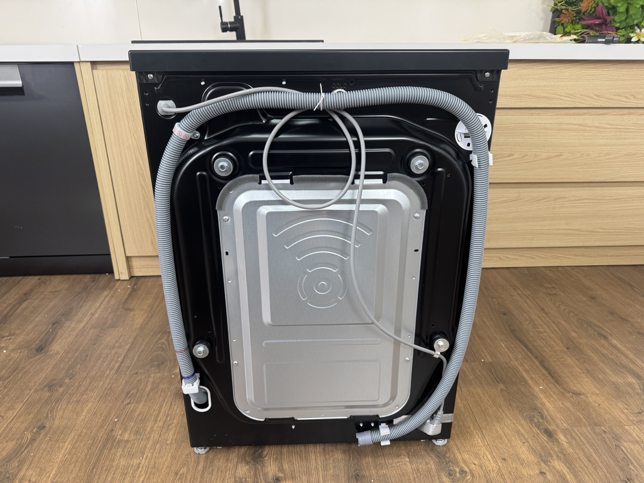

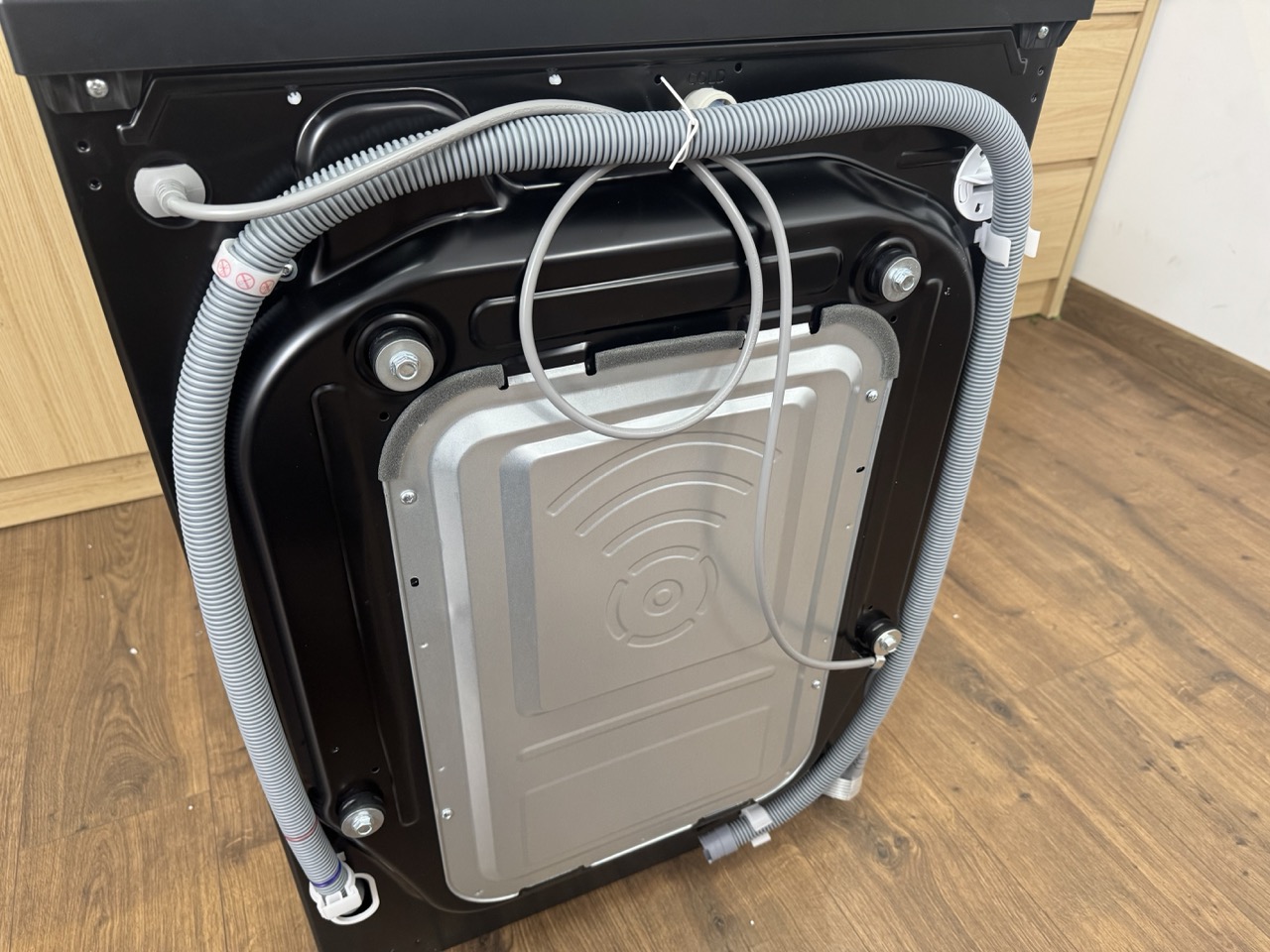

Tháo bỏ bu lông định vị lồng giặt ( đối với máy mới )
Đây là bước quan trọng, khi đóng gói tại nhà máy các hãng luôn trang bị 4 bu lông lớn phía sau lưng máy để cố định lồng giặt, giúp tránh va đập trong quá trình vận chuyển. Nếu anh em không tháo 4 bu lông này ra mà đã cắm điện vận hành, máy sẽ rung lắc cực mạnh, gây tiếng ồn lớn và có thể làm hỏng toàn bộ hệ thống treo bên trong.

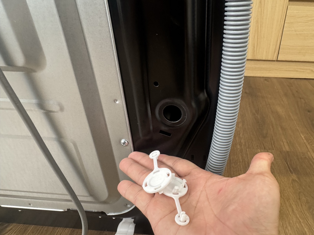

Sau khi dùng chìa khoá 12 tháo rời các bu lông này, anh em hãy sử dụng những nắp đậy bằng nhựa đi kèm trong hộp phụ kiện để bịt kín các lỗ hổng. Việc này không chỉ giúp tăng tính thẩm mỹ cho mặt sau của máy mà còn ngăn chặn côn trùng hoặc độ ẩm xâm nhập vào bên trong linh kiện điện tử.

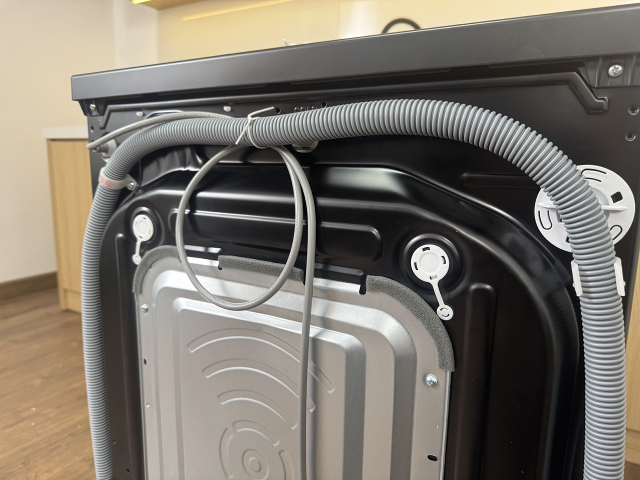

Bố trí ống thoát nước đúng
Khác với máy giặt lồng đứng thường xả nước theo trọng lực, máy giặt lồng ngang sử dụng bơm xả. Do đó, anh em tuyệt đối không được để dây xả nằm bệt hoàn toàn dưới mặt đất ngay từ điểm ra của máy. Thay vào đó, hãy để dây xả theo đúng thiết kế của hãng, thường là được móc cao lên một khoảng từ 60cm đến 100cm trước khi dẫn vào đường ống thoát chung.
Việc duy trì độ cao này giúp ngăn hiện tượng nước tự chảy ra ngoài khi máy đang cấp nước, đảm bảo áp suất trong lồng giặt luôn ổn định để các cảm biến hoạt động chính xác. Anh em có thể quan sát phía sau máy, nhà sản xuất thường đã lắp sẵn các móc nhựa để giữ cố định vị trí dây xả này.

Trong ảnh hãng cũng yêu cầu anh em không lấy vít vặn ra hoặc cắt móc cố định dây xả.

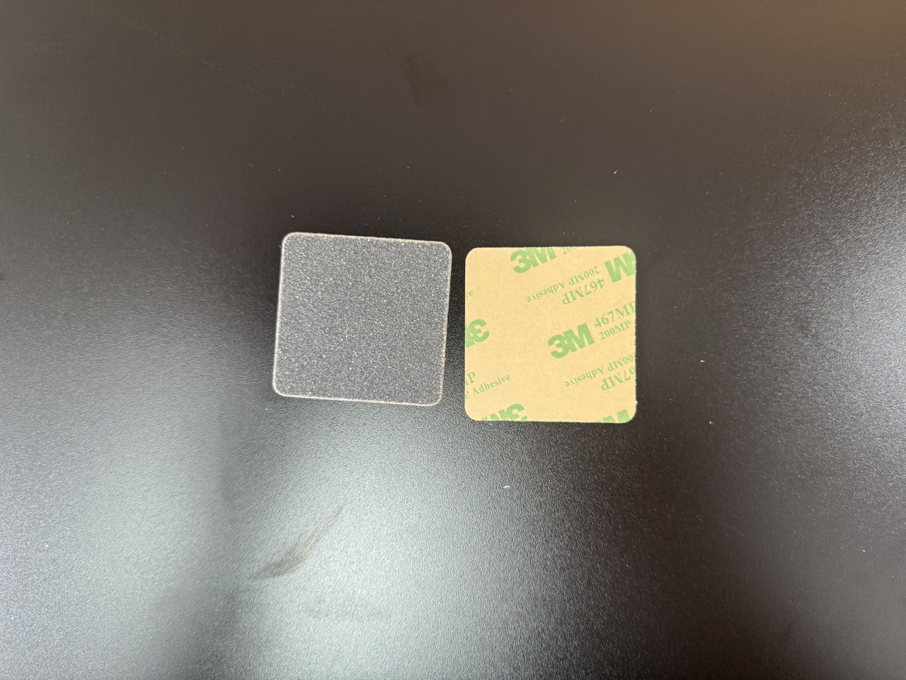

Phụ kiện đi kèm như miếng dán 3M có thể được sử dụng để tăng cường độ bám hoặc giảm chấn tùy theo đặc điểm mặt sàn. Anh em sẽ dán nó xuống sàn và đặt chân máy giặt lên.

Cái màu đen kia là để dẫn ống xả nước mềm tránh gấp khúc chứ ko phải để dùng cho ống cấp nước.
@Tuong Tien Cảm ơn anh em vừa đo phi nó hợp với ống thoát nước hơn.

AE chú ý cái nút nhựa bịt các lỗ đằng sau máy. dùng lực đóng chặt vào. hôm trước vừa dính quả chuột chui vào qua lỗ đó làm tổ ở trong. làm hỏng mainboard :v mất mớ tiền.
