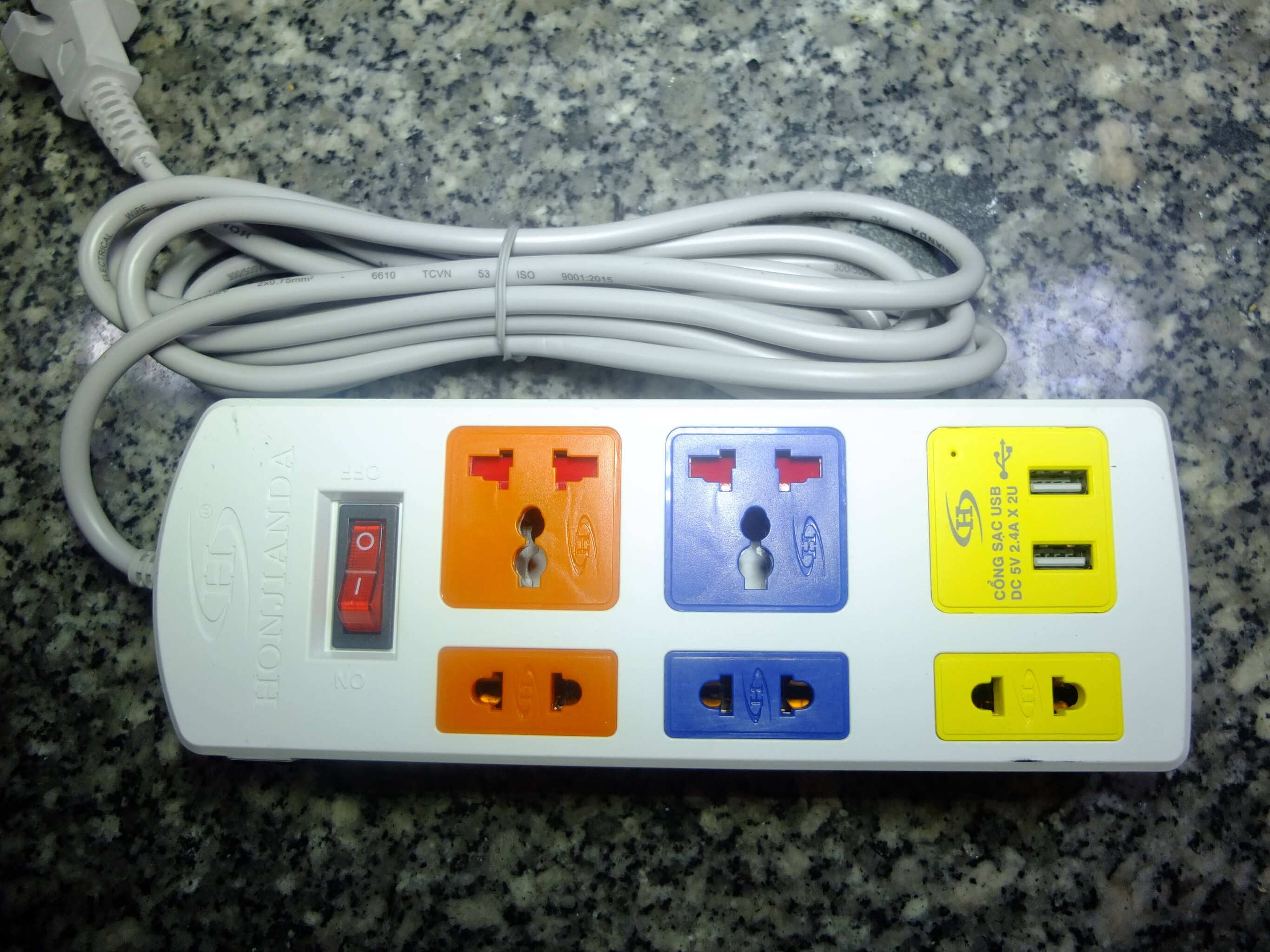

Hello anh em rất vui được mọi người gặp lại. Hãy Follow hay cho mình 1 tym làm động lực đặng mình nuôi Shopee kiếm đồ hay ho giới thiệu anh em xem nhé.
Khi viết những dòng này mình tha thiết nhờ anh em kiểm tra ngay lại cái các ổ cắm bàn làm việc hay các ổ cắm chịu tải ở nhà mình ngay lập tức giúp mình. Số là hôm cuối tuần rồi mình bị dồn hàng làm việc liên tục và hầu như các thiết bị ngoài xưởng mình đều hết công suất thì sự cố không đáng có đã đến.
"Cháy giày" đúng nghĩa là cháy giày và mình phải đền cho khách 1 đôi mới và mình bắt đầu thấy hận ông trời như kiểu sợ mình giàu hay sao mà cứ cho mình gặp chuyện này chuyện nọ.
Chi tiết là do mình làm quá vừa máy hút, máy sấy, đèn chiếu UV và thêm 2 cái điện thoại đang sạc và cái máy khò mình dùng để phục hồi vết nhăn ở đế bỗng nó như kiểu ổ cắm quá nóng rồi nó ngắt ngang và mình quên không tắt nguồn máy khò đến khi mò tìm nguyên nhân thì nó bật lên và cháy giày. Đền thế thui. Sờ vào thì nóng hổi hoảng quá tắt luôn và đi lên Google tìm ổ cắm chịu tải mà lại đa năng thế là mua ngay món này về trải nghiệm và giới thiệu anh em.

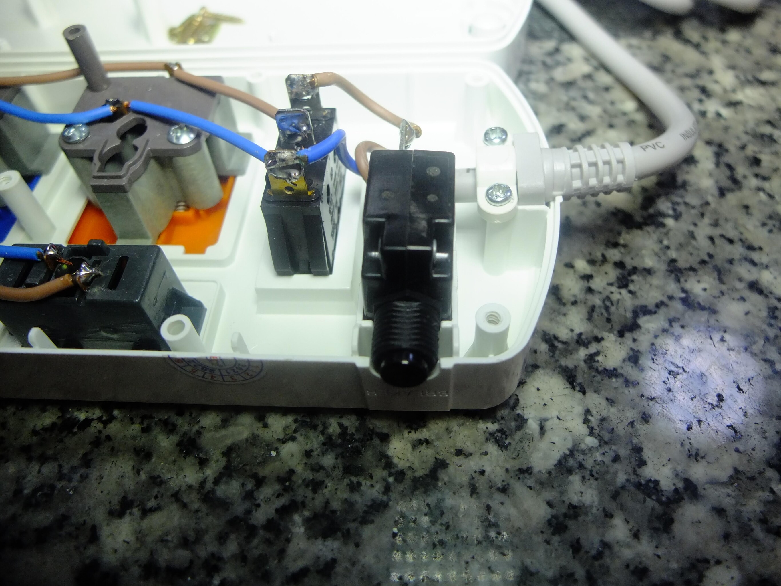

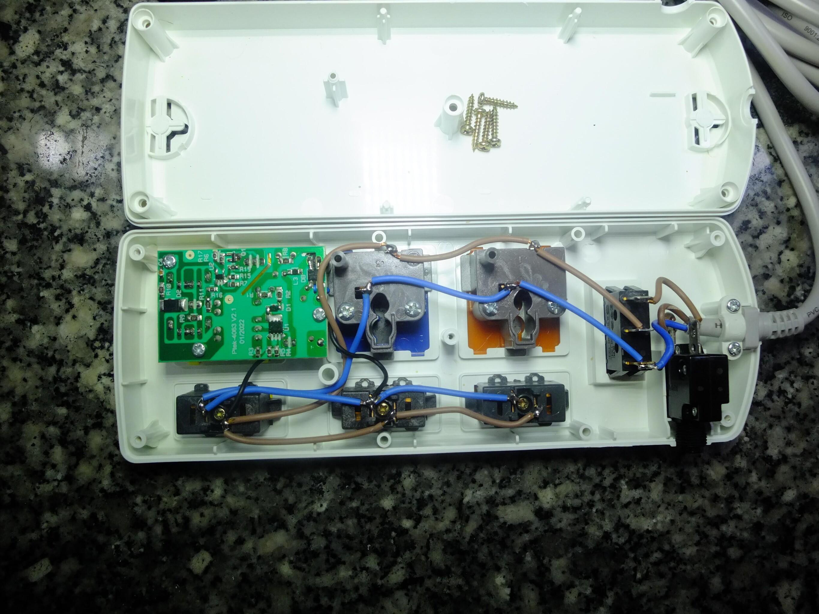

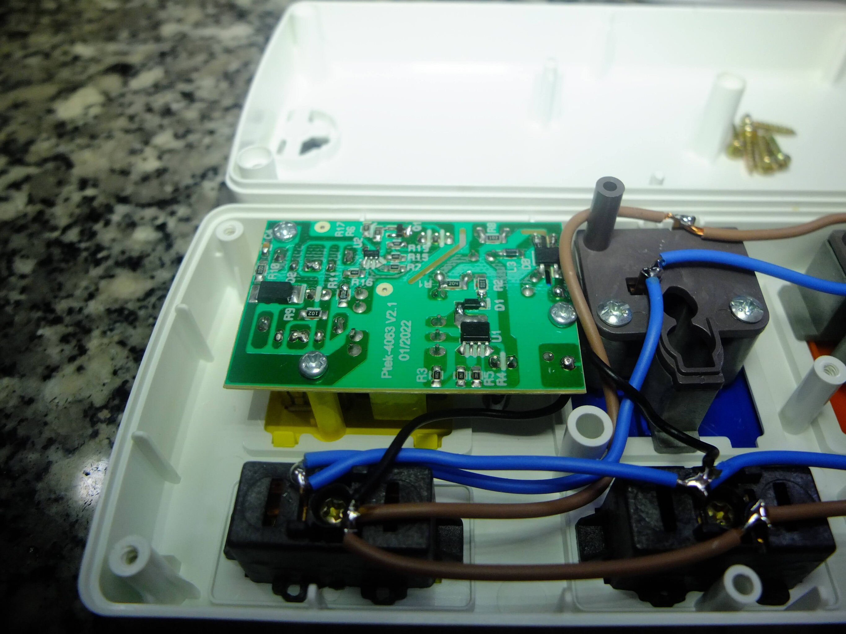

Mình có tháo ra kiểm tra mối hàn- dây nối thì thấy khá là ưng đấy nhưng mỗi tội ốc vít làm sâu qúa kiếm mãi mới có cây vừa chọt để mở ra.
Thời tiết này cái gì cũng dễ bị điên mà mình thấy cũng may mắn nhờ cháy giày mình mới giật mình thay ngay ổ cắm nếu như đi làm mà quên thì có ngày về nhà chỉ còn đống tro.
Đầu ra được cố định khá chắc chắn bằng ốc vít- mối hàn chỉnh chu- lõi dây và vỏ bọc khá chắc chắn

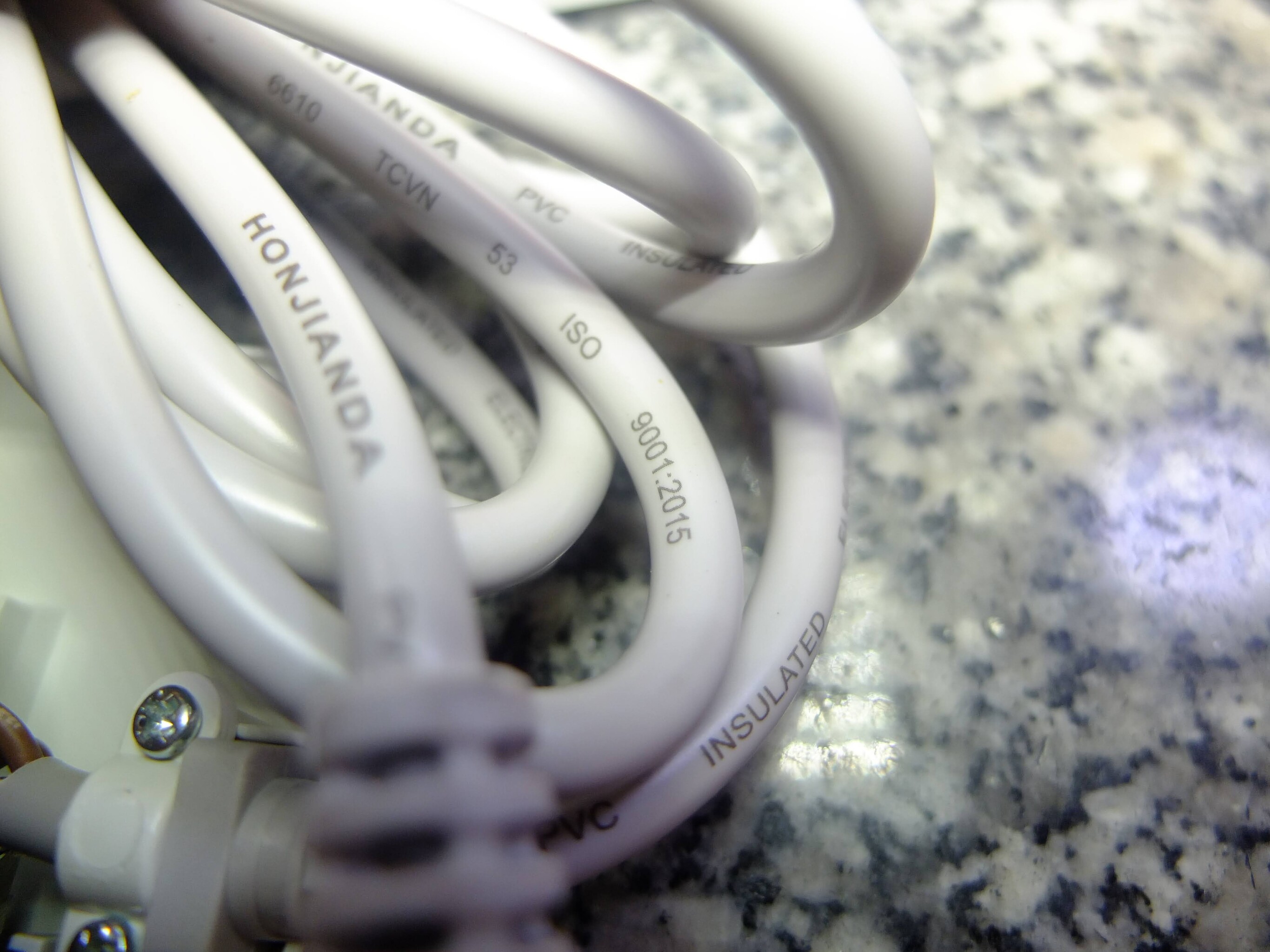

Dây được kiểm tra theo chuẩn ISO- to dầy chắc chắn đủ sức chịu tải

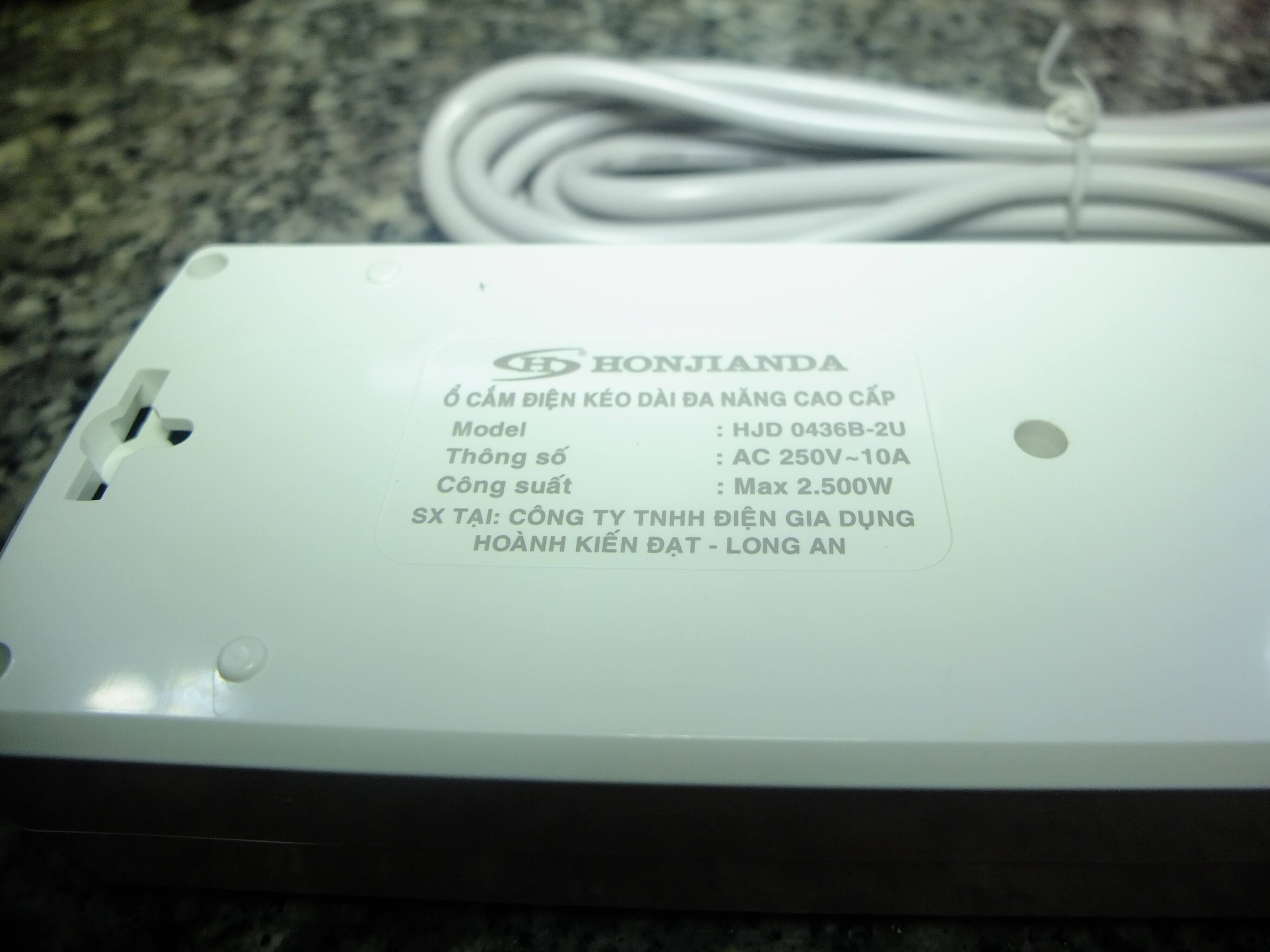

Thông số thì được in mặt sau nè- đó mấy cái lỗ mở ốc nằm khá sâu nên khó mở lắm

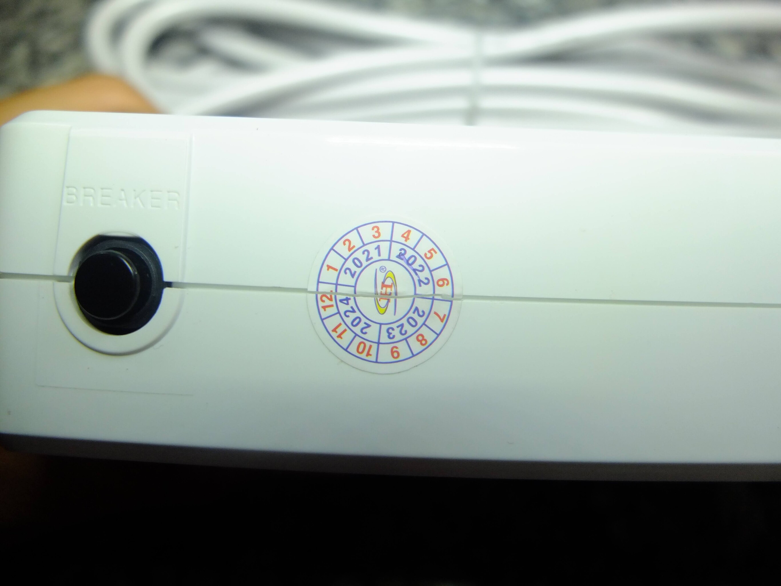

Cái Breaker này thì theo mình hỏi chị Google là cái cầu chì thì phải mình không phải dân chuyên điện nên mình tạm dịch là vậy anh em nào biết rõ chia sẻ thêm với mình nhé. Và mình làm bung luôn cái tem bảo hành rồi 😔 chắc mai lên công trình test thêm cái khả năng chịu tải xem sao. Nhìn trâu thế chắc không hỏng vặt đâu anh em nhỉ?

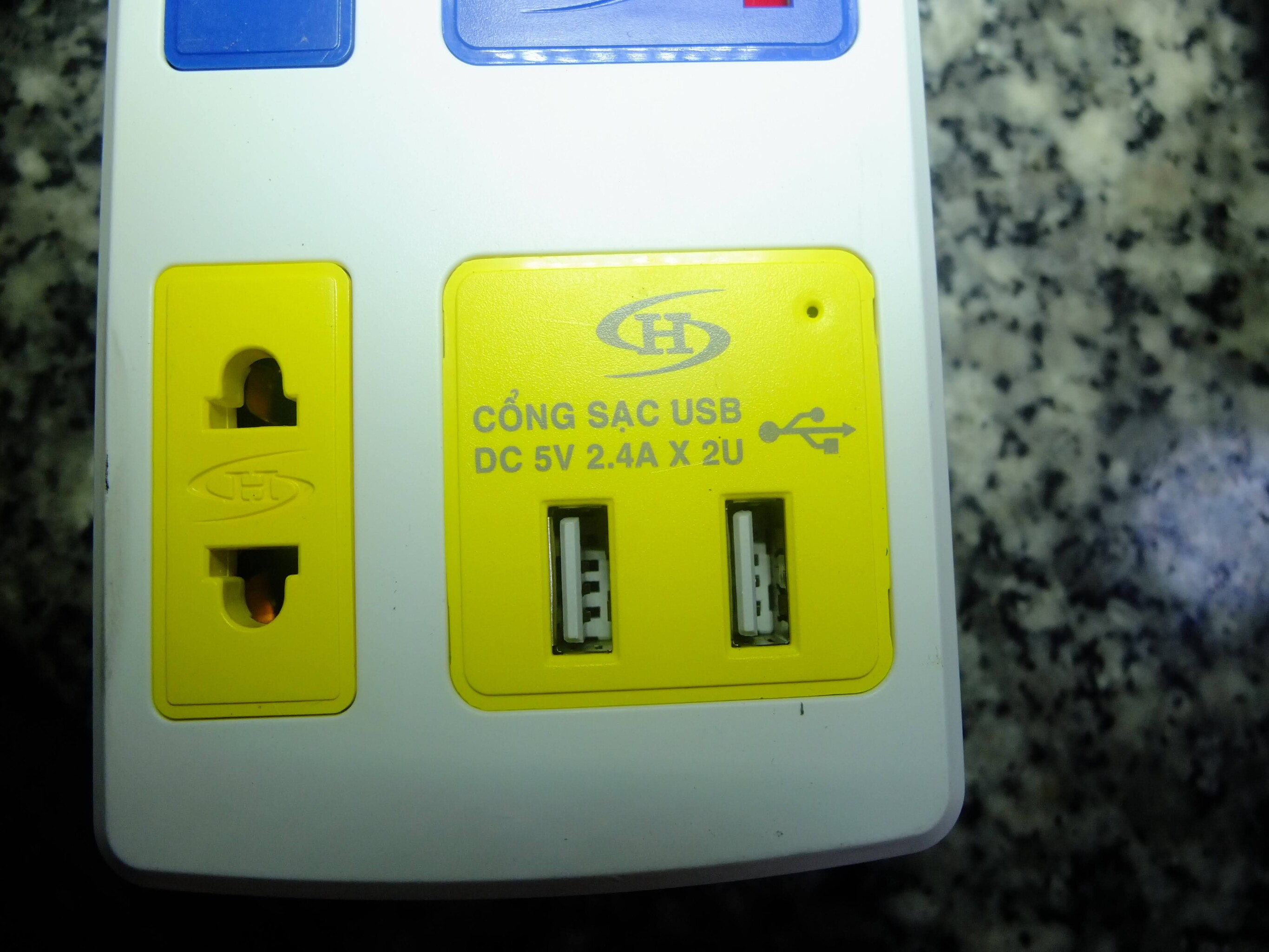

Được 2 cổng sạc USB cũng khá nhanh mà mình hơi tham ước gì mẫu sau ra thêm cái cổng Type C để mình khỏi lôi theo cóc sạc.
Bo mạch điều khiển cấp điện cho 2 cổng USB đảm bảo đủ nguồn mà không gây hỏng hóc thiết bị di động của anh em

Tui nhìn ko ưng mắt lắm.

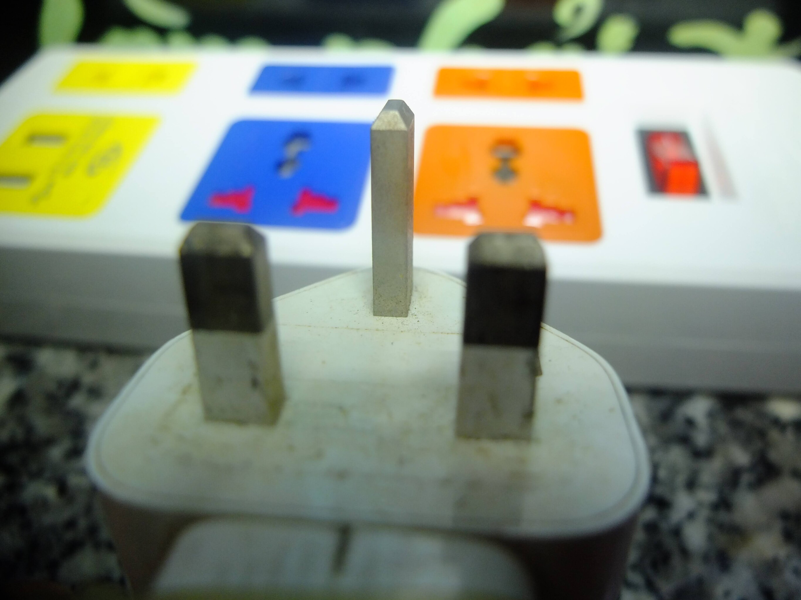

Có một số cổng không có nắp đậy an toàn.
Dây bên trong hơi nhỏ.
Ổ này là loại 2 dây , thiếu dây nối đất an toàn.
@thegate Ở nhiều nước khác nó đã là bắt buộc, để cho người ko rành vẫn xài an toàn.
Chứ ko phải dân Ko biết thì mặc kệ ko cần làm cho tiết kiệm chi phí.
Bạn mua loại có 3 chấu thì an toàn cho bạn và gia đình, tôi ko quan tâm.
@minhtienbk Nếu có người việt mình cũng kg dùng vì đa số khi đi điện trong nhà kg làm tiếp đất còn cái ổ cắm này viết số W hơi lố dây nhỏ mà ghi tới 2500W còn ổ của nhật dây to hơn nhưng họ ghi có 1500W điểm cộng ổ cắm này có Rơ le chống quá tải

@ntanhvn01 Nó k có mát nhưng có cầu chì bro ạ, cái breaker đó
