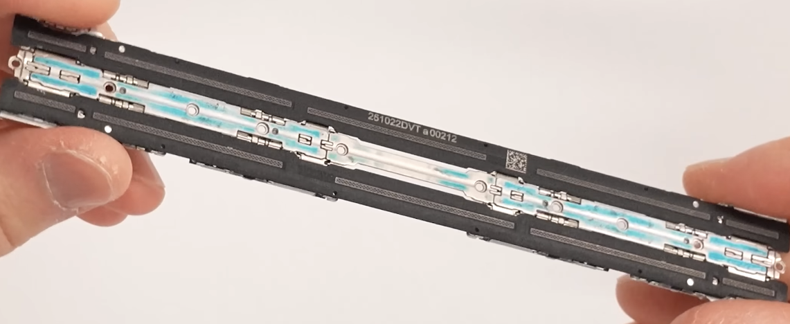

Thông thường, những bản lề của điện thoại gập có bề mặt không bằng phẳng trong quá trình gia công, xuất hiện những vệt lồi lõm có kích thước rất nhỏ mà nếu nhìn mắt thường có thể sẽ không nhìn được, chênh lệch chiều cao giữa các mảng lồi lõm đó chỉ là khoảng 0.2 đếm 0.3mm. Đối với người dùng phổ thông thì dĩ nhiên chi tiết này ai mà biết được, nhưng với các nhà sản xuất hiện nay, khi đặt một tấm nền OLED lên một bản lề không bằng phẳng hoàn toàn, nó có thể tạo ra các rãnh (hay chúng ta gọi là nếp gấp) trên màn hình của điện thoại.
OPPO đã giải quyết chuyện đó trên cơ chế bản lề 2nd-Generation Titanium Flexion Hinge bằng việc họ quét bản đồ của từng bản lề riêng lẻ dưới máy quét laser với độ chính xác 0.3 micron. Sau khi lập được bản đồ những chỗ lồi lõm li ti, họ sẽ dùng công nghệ in 3D phun các giọt photopolymer cực nhỏ (chỉ khoảng 5 picoliter) vào những vị trí không bằng phẳng đó.
Ảnh: Dave2D.
Ảnh: Dave2D.
Làm đi làm lại khoảng 20 lần như vậy và sau cùng làm cứng vật liệu đó bằng tia UV, kết quả là OPPO có thể làm giảm con số 0.2-0.3mm kia xuống chỉ còn khoảng 0.05mm. Nhờ đó, Find N6 có nếp gấp giảm đi tận 75% so với bản lề truyền thống thông thường, việc di chuyển ngón tay trên màn hình qua các nếp gấp đó mượt mà hơn.

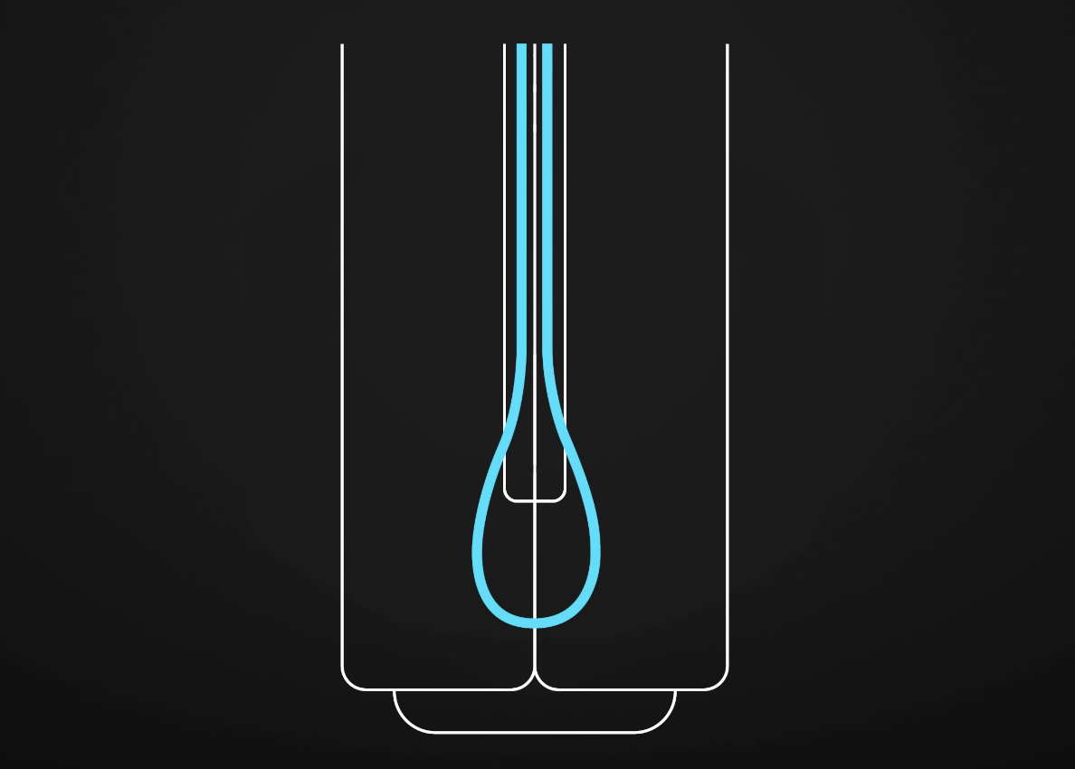

Đó là lí do vì sao OPPO lại sáng tạo ra bản lề giọt nước. Ở thế hệ 2 này, thiết kế giọt nước rộng hơn 11% so với Find N5, tăng bán kính gập giúp tấm nền OLED không bị bẻ cong quá gắt, giảm thiểu tối đa ứng suất vật lý lên màn hình tại trục gập. Khi gập máy lại thì Find N6 vẫn gập phẳng hoàn toàn, không có kẽ hở.
Ở Find N5, OPPO dùng cơ chế bản lề Titanium Flexion thế hệ 1 thì ở Find N6, nó đã là thế hệ 2, mang thiết kế giọt nước rộng hơn 11% so với Find N5, nhưng khi gập máy lại thì Find N6 hay N5 gì cũng gập phẳng hoàn toàn hết, không có kẽ hở. Việc tăng bán kính gập giúp tấm nền OLED không bị bẻ cong quá gắt, từ đó giảm thiểu tối đa ứng suất vật lý lên màn hình tại trục gập.

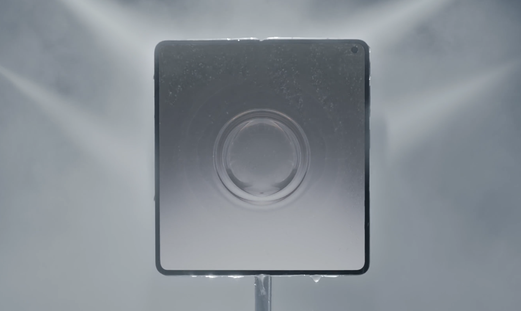

Sẵn nói về độ bền, Find N6 không chỉ bảo vệ mỗi nếp gấp mà còn được gia cố toàn diện với hệ thống Armour Shield. Khung máy giờ đây dùng nhôm hàng không 7000-series, tăng 30% độ cứng cấu trúc. Đặc biệt, máy đạt chuẩn kháng nước 3 lớp IP56, IP58 và cả IP59. Nghĩa là ngoài việc ngâm nước thông thường, nó còn chịu được cả tia nước áp suất cao ở nhiệt độ lên đến 80 độ C.
