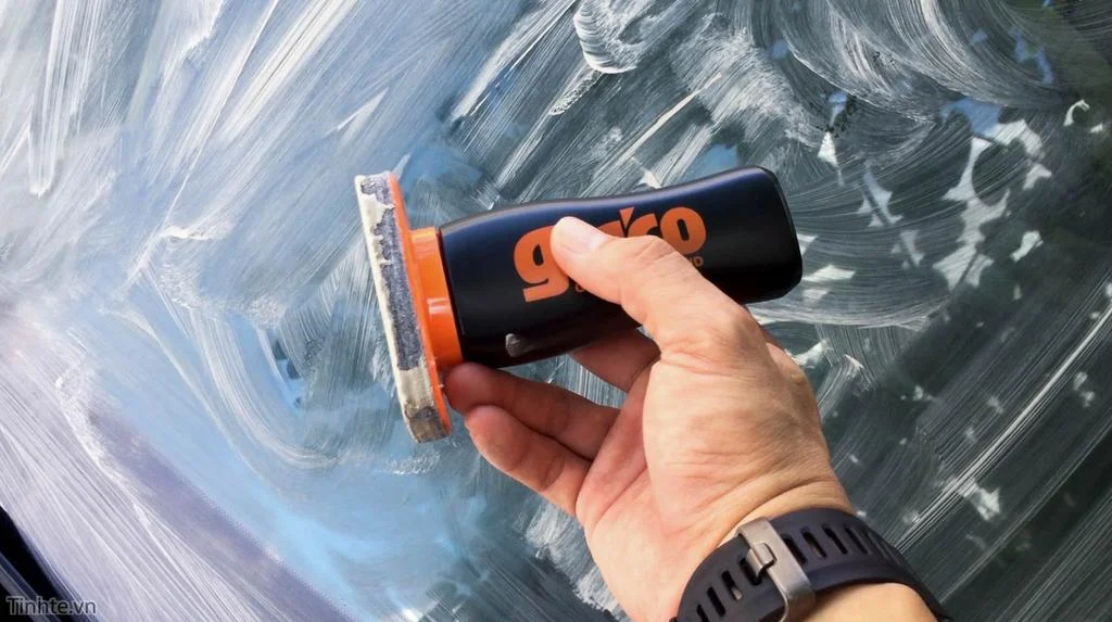

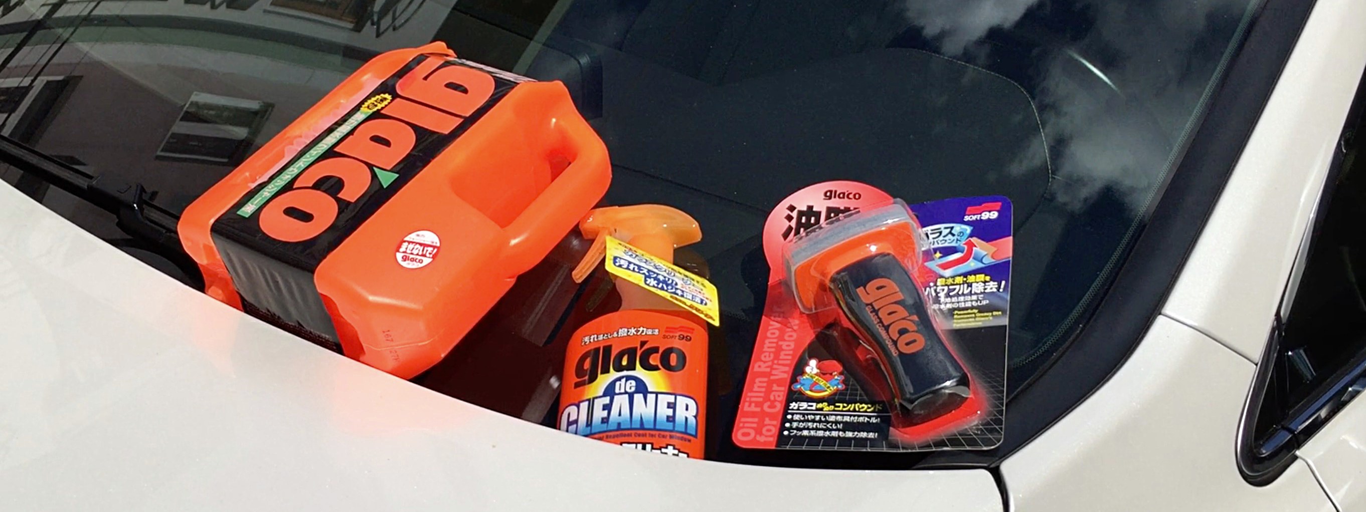

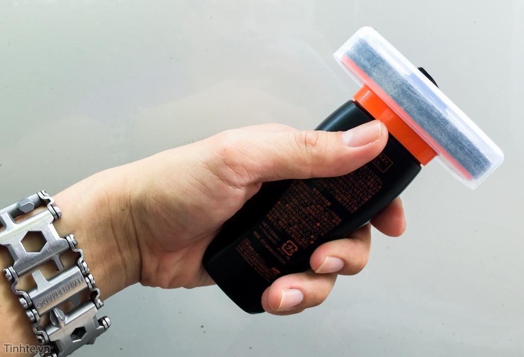

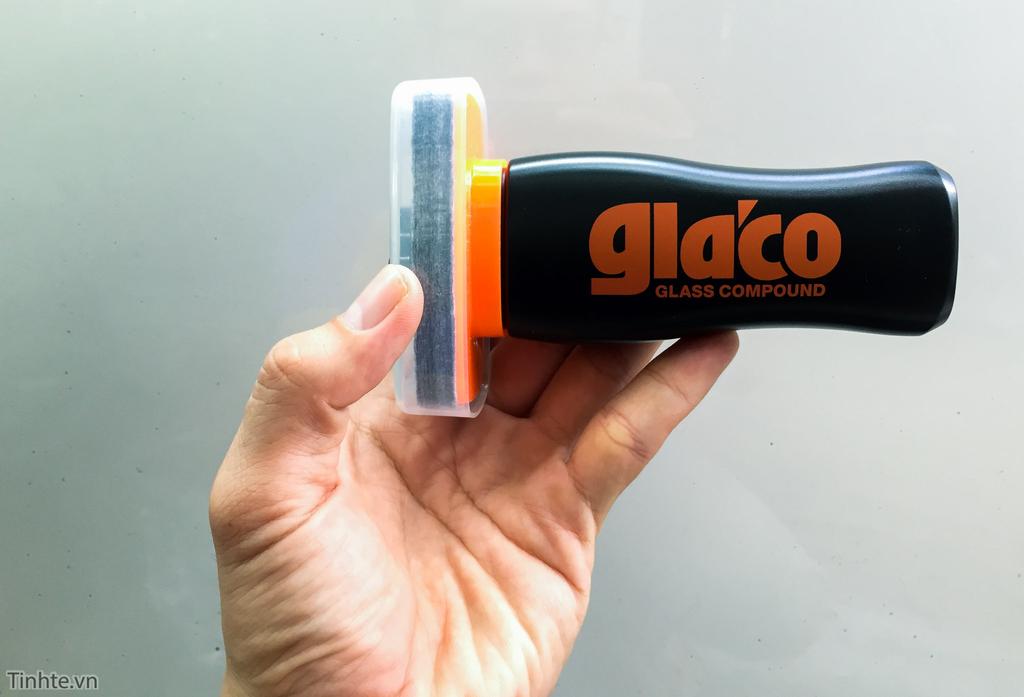

Mình dùng cục Glaco Glass compound này, giá 350k mua ở soft99.vn, theo quảng cáo thì nó sẽ đánh bay mọi thứ dính trên kính, làm cho kính sáng đẹp như mới
Chỉ cần mở nắp, bôi vòng tròn trên kính, khi bôi tác dụng lực 1 chút để tạo ma sát giúp sạch hơn, bôi phủ hết kính
Bôi xong rửa nước là coi như làm xong, mình thấy khá ổn, đỡ hơn rất rất nhiều luôn.
