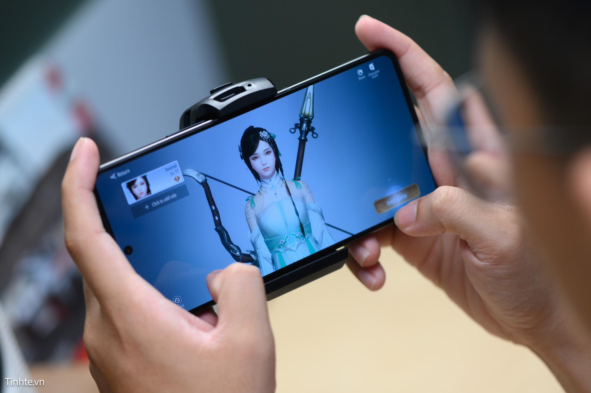

Việc có ARR sẽ giúp ích nhiều khi bạn xem nội dung video như phim chẳng hạn thường quay ở tốc độ khung hình 24fps hoặc 30fps, do đó màn hình điện thoại sẽ điều chỉnh tốc độ làm tươi ở ngưỡng phù hợp nhất để vừa đảm bảo chất lượng và ý đồ của đạo diễn, vừa giúp thiết bị tiết kiệm điện.
Tuy nhiên ARR trên Android hiện tại theo Google chia sẻ thì nó chưa hỗ trợ tốt nhất cho game vì với hạn về Teasing Effect (TE). Android thường chỉ cho phép màn hình hoạt động ở những tốc độ làm tươi là "ước số" của tốc độ làm tươi gốc của màn hình. Ví dụ, nếu màn hình điện thoại bạn là 120Hz, nó có thể hoạt động ở 120Hz, 60Hz, 40Hz, 30Hz, 24Hz... nhưng không thể hoạt động ở 90Hz hay 75Hz. Vì vậy, nếu một tựa game chạy ở 90fps, màn hình 120Hz sẽ không thể đồng bộ hoàn hảo với tốc độ khung hình này.

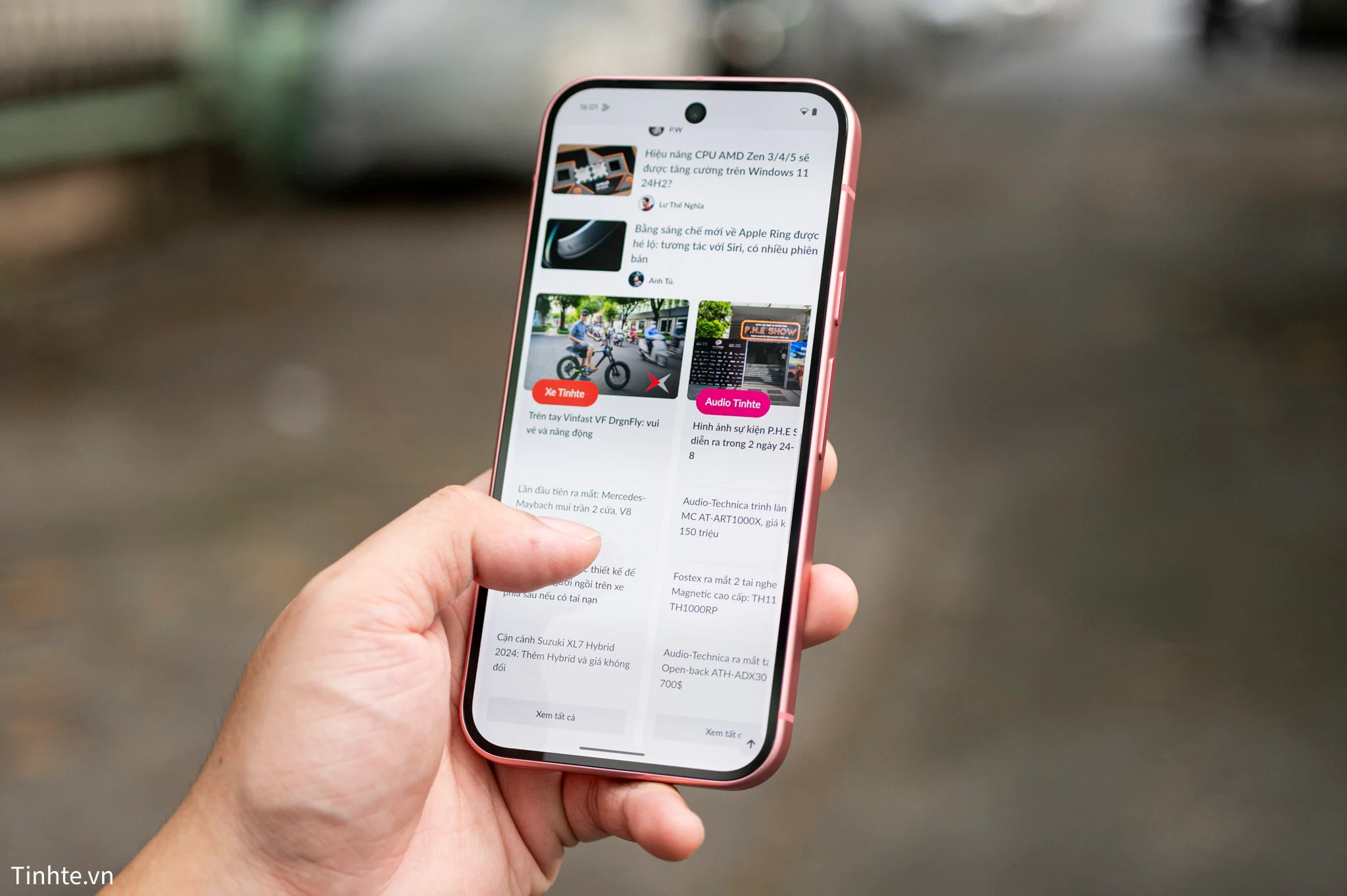

Vì vậy trong tương lai hay hiện tại bạn đang dùng Pixel 9 series và đã cập nhật lên Android 15 QPR1 thì có thể thấy thời lượng pin được cải thiện một chút khi sử dụng.

nhìn y chang iphone 16 nản vl
@wanttolove Nhìn sao ra giống iPhone 16 vậy 🤣
sao viền màn hình dày đét nhỉ
