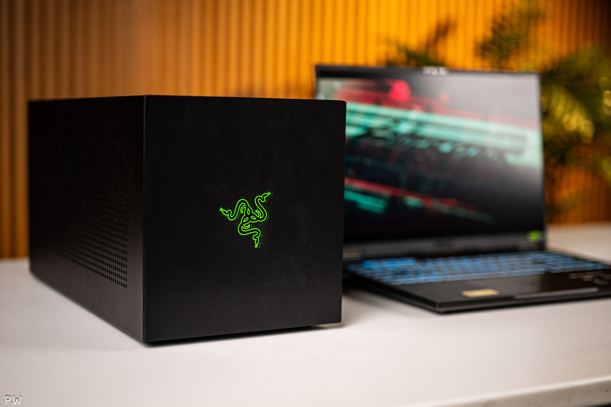

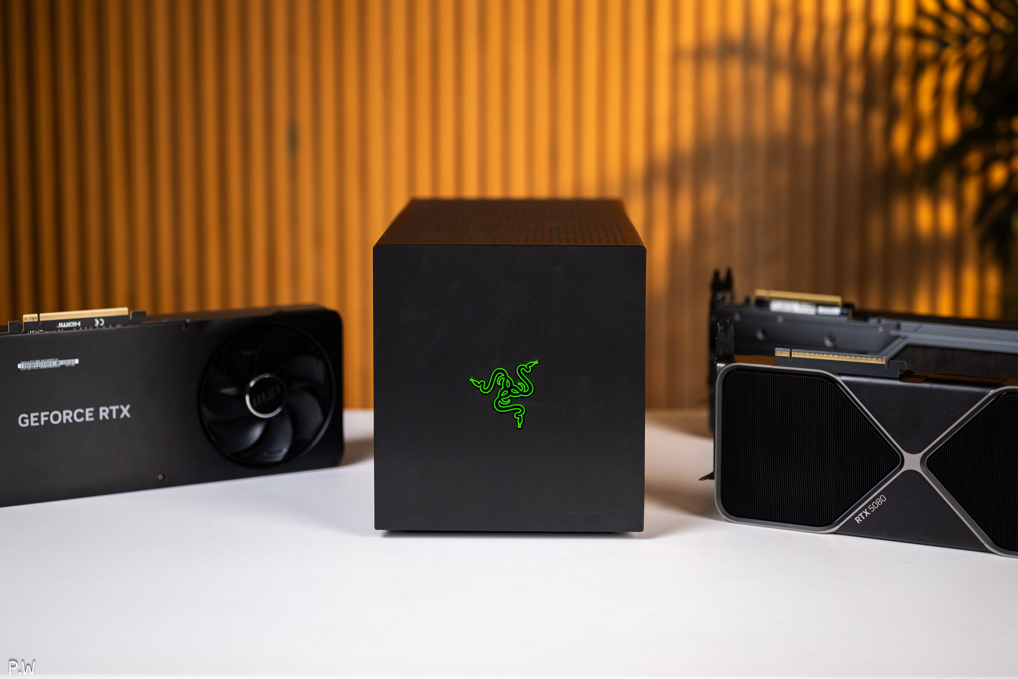

Thế hệ thứ hai của bộ khung eGPU lắp card đồ họa rời phục vụ cho những nền tảng máy tính xách tay hỗ trợ kết nối Thunderbolt của Razer đã chính thức ra mắt. Cũng cần nhắc lại cho anh em, rằng Razer Core X V2 mới sẽ không bao gồm cả card đồ họa lẫn nguồn máy tính. Tất cả những gì anh em có sẽ chỉ là lớp khung kim loại, với một bo mạch chuyển từ kết nối PCIe 4.0 sang kết nối Thunderbolt 5, băng thông lên tới 80 Gbps.
Mua cái “vỏ” này về, anh em vẫn sẽ cần mua thêm card đồ họa và nguồn máy tính lắp vào mới dùng được:
Tuy nhiên cũng cần phải khẳng định, với băng thông của kết nối Thunderbolt 5 thay vì Thunderbolt 3 như thế hệ Razer Core X đời đầu, bộ vỏ eGPU này đã trở nên hữu ích hơn rất nhiều. Và như tiêu đề, giờ eGPU không chỉ phục vụ chơi điện tử mượt hơn trên những chiếc laptop hay phục vụ tăng tốc xử lý các tác vụ cần hiệu năng GPU rời nữa. Chính bản thân những tác vụ AI on device, xử lý ngay trên máy tính, hay nói đúng hơn là thông qua những nhân xử lý của GPU cũng sẽ được cải thiện đáng kể.

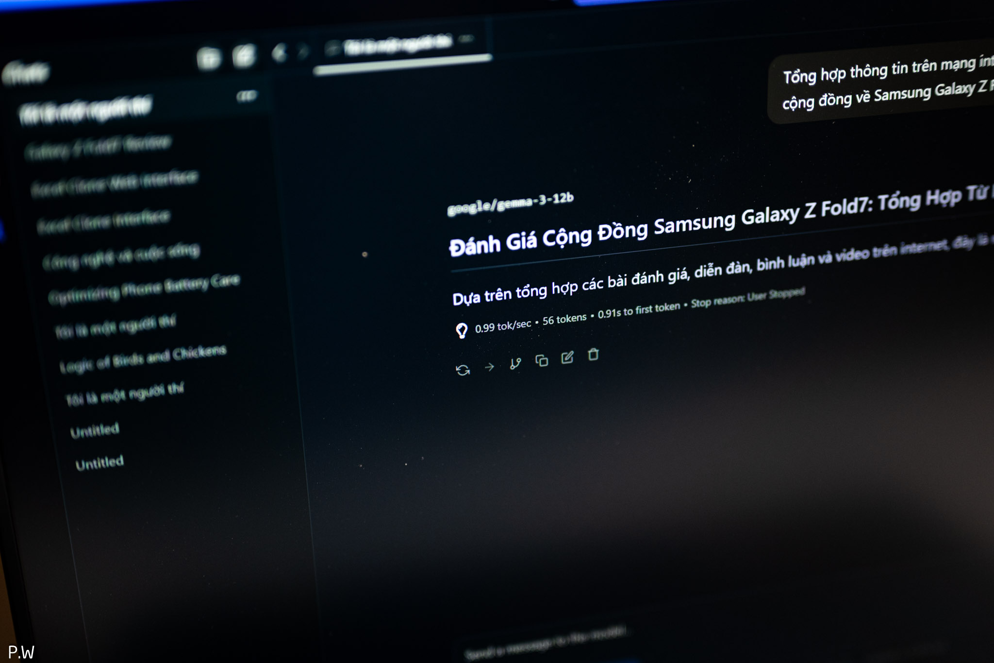

Hãy thử nghiệm luôn LM Studio, với mô hình ngôn ngữ mở của Google, Gemma 3 phiên bản 12 tỷ tham số. Gần như ngay lập tức, số lượng nhân CUDA cũng như dung lượng VRAM bị giới hạn của RTX 5060 Laptop khiến tốc độ xử lý các prompt của mình còn không được nổi 1 token mỗi giây:

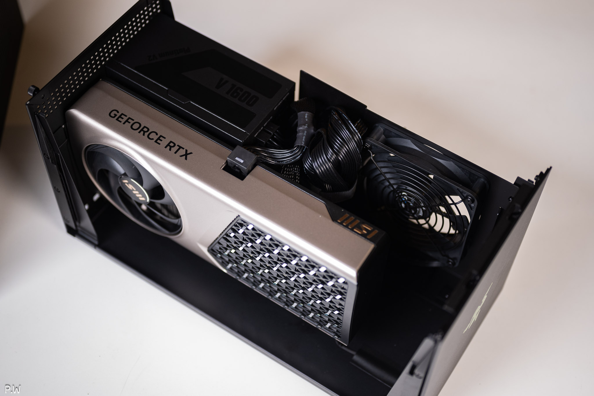

Đó là lúc Razer Core X V2 phát huy tác dụng. Trước khi nói về hiệu năng, hãy đề cập đến những gì mình bỏ vào bên trong case eGPU này. Bộ nguồn là Cooler Master V Platinum 1600 V2. Bình thường thì cũng chỉ cần một bộ nguồn chừng 600 đến 800W thôi, vì khuyến cáo của Razer, đó là vì Core X V2 cho phép cấp điện cho thiết bị ở công suất 140W, nên hãy cộng thêm 250W vào con số TDP của card đồ họa mà anh em sở hữu, để vừa đủ điện cấp cho cả card lẫn laptop, vừa né được tình trạng power spike dễ xảy ra gây sụt áp, đứt nguồn hay tệ hơn là hư hỏng linh kiện PC.

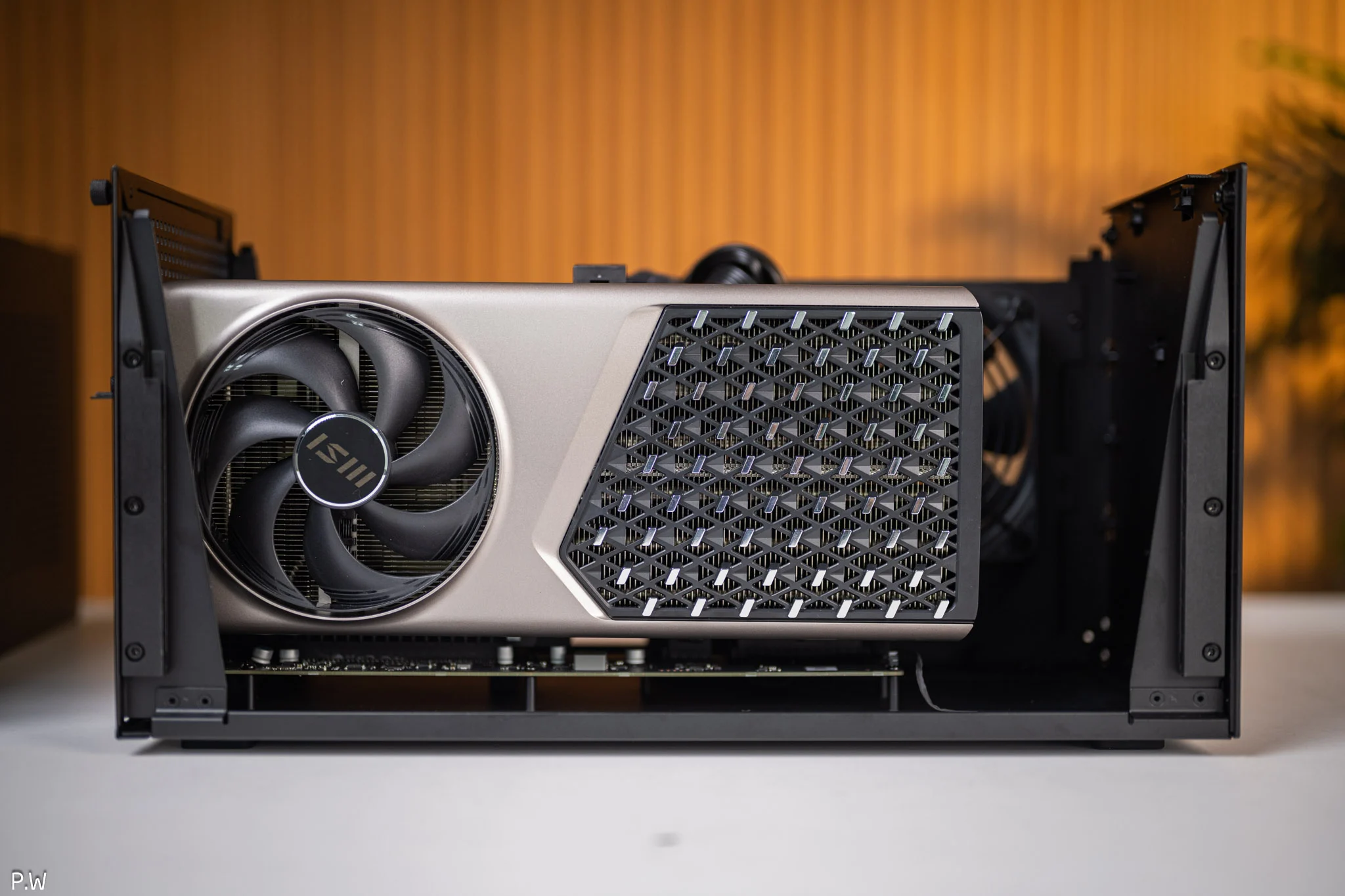

Còn card đồ họa, mình dùng MSI RTX 5080 Expert 16GB OC.
Card này dày 3 slot PCIe, độ dài cũng vừa đủ, giống nhiều sản phẩm khác trên thị trường. Nhưng không gian bên trong Core X V2 đủ rộng để anh em chơi tới cả Asus ROG Astral, hay Asus x Noctua, những card đồ họa độ dày 3.5 đến 4 slot PCIe nếu muốn. Vấn đề duy nhất của Core X V2 chỉ là, bo mạch của nó chỉ hỗ trợ một card đồ họa. Anh em nếu có hai card 2 slot PCIe muốn ghép lại với nhau để chạy AI thì cũng không thể làm được.

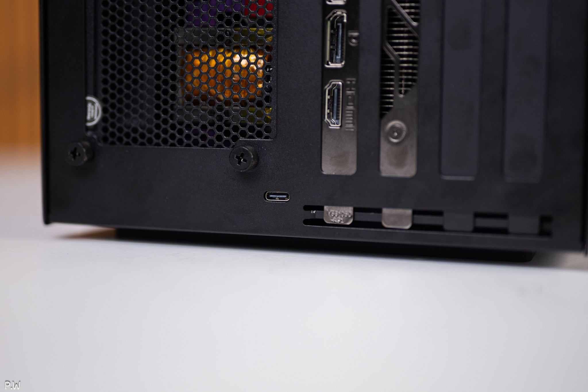

Lắp nguồn và GPU vào case eGPU xong, anh em sẽ phát hiện ra một điều. Hoàn toàn không có cái nút nguồn nào cả. Cắm điện vào eGPU, bật nguồn lên, anh em sẽ thấy một cái cổng USB-C ở mặt sau của thùng.

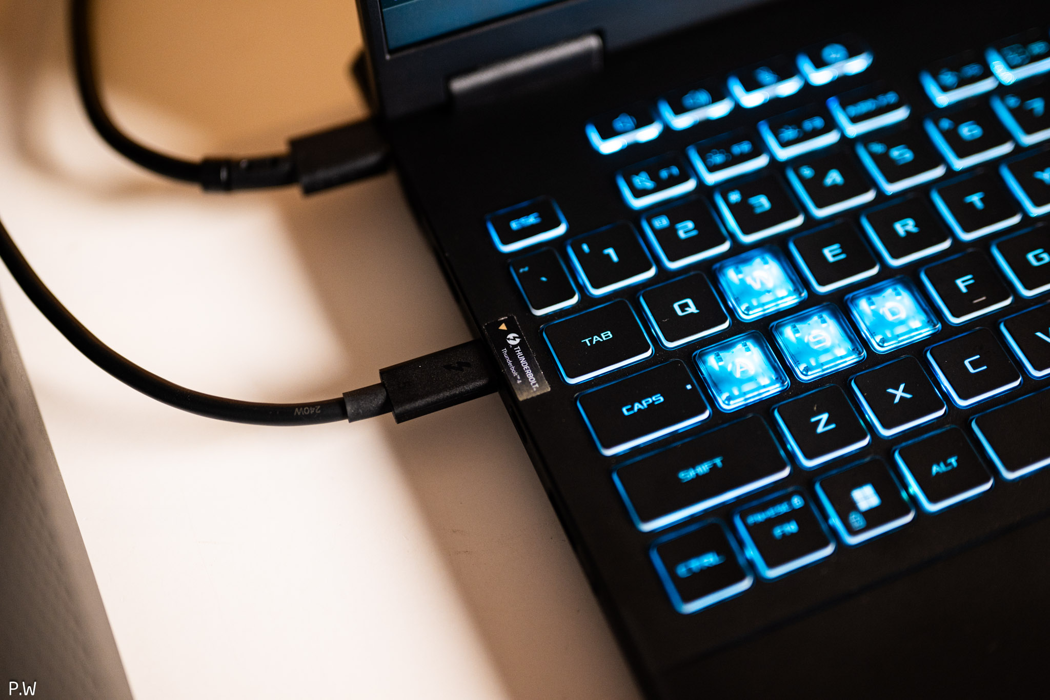

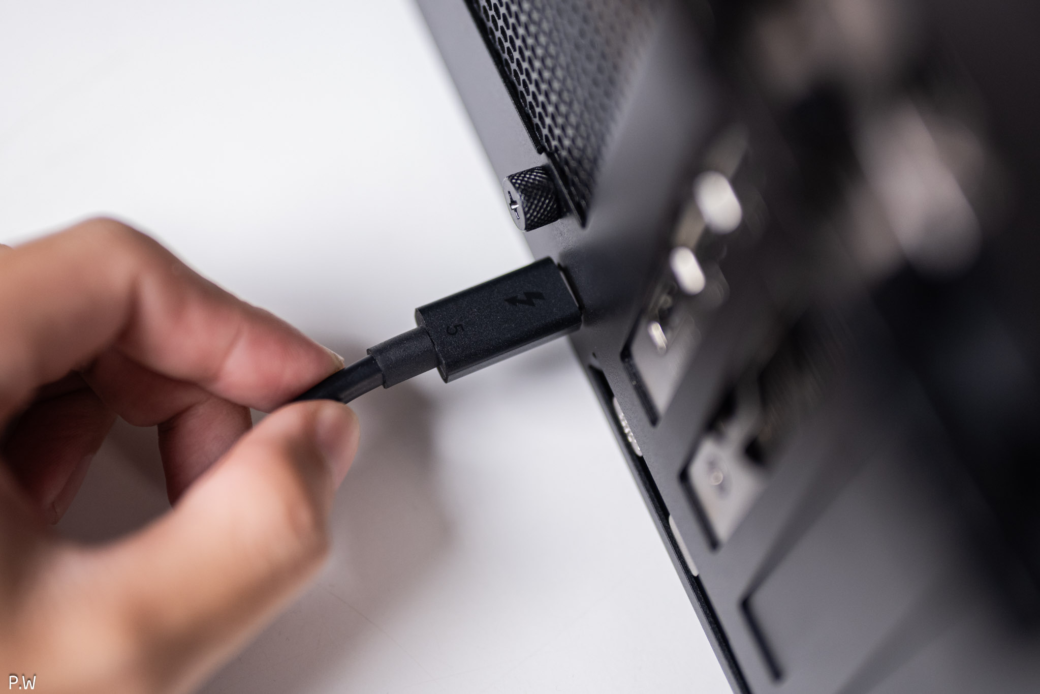

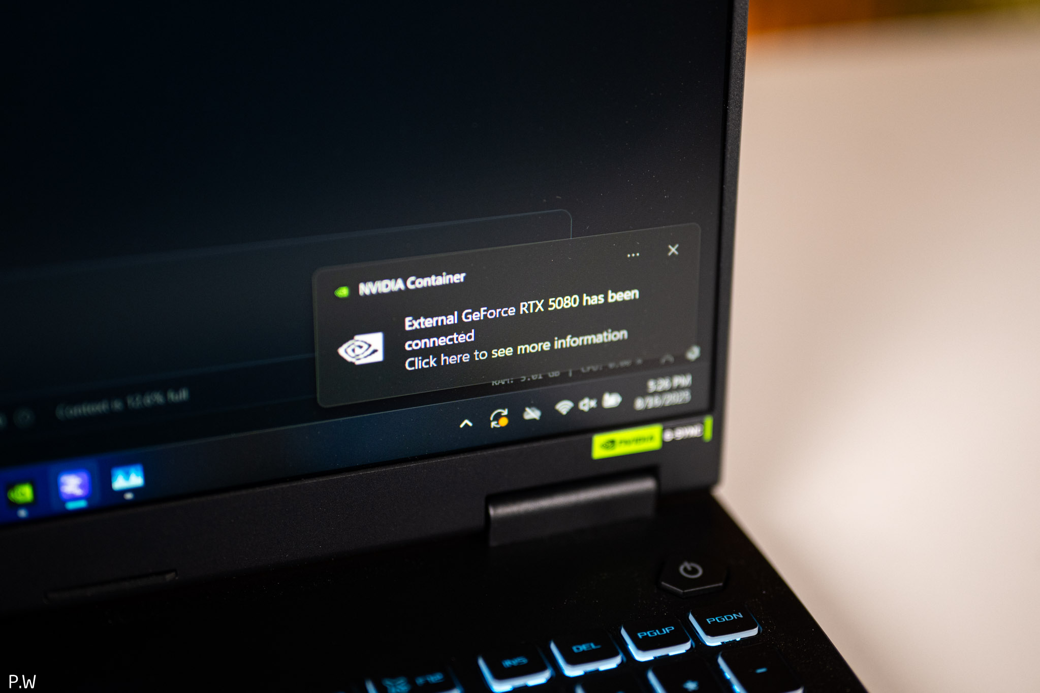

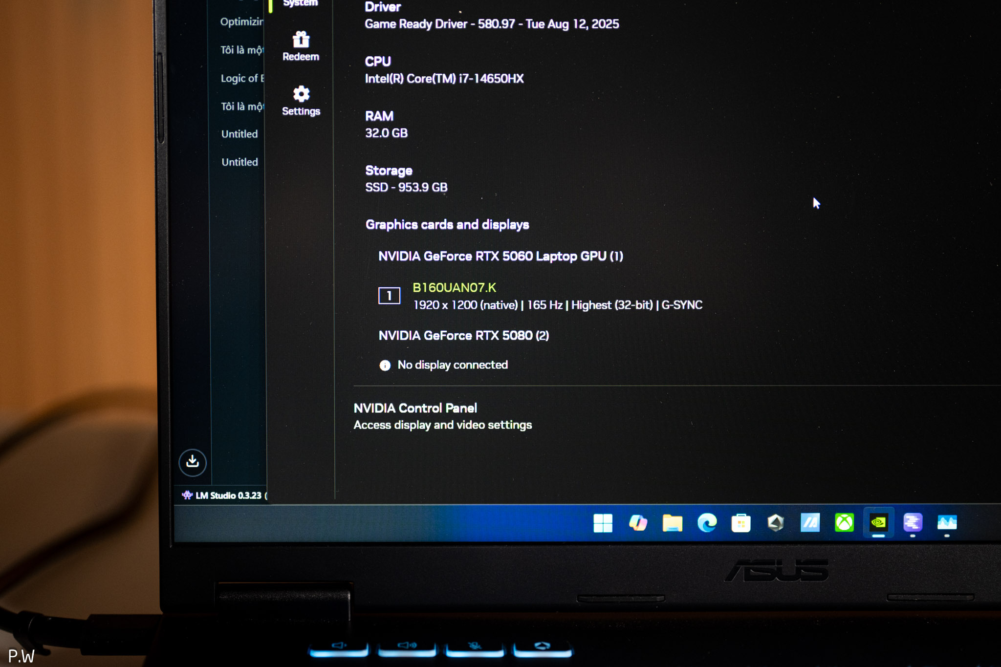

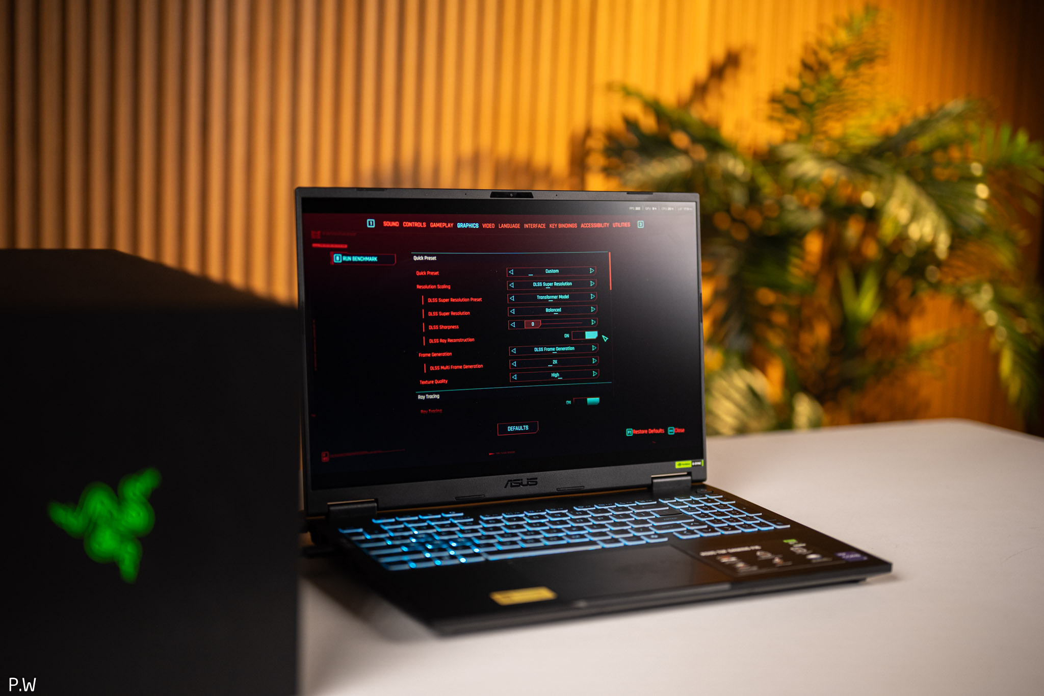

Core X V2 tặng kèm một cọng cáp Thunderbolt 5, anh em lấy cáp này cắm vào cổng USB-C trên case, rồi đầu kia kết nối với cổng Thunderbolt của laptop. Đèn nền logo Razer mặt trước lập tức bật sáng. Còn trên laptop, nếu anh em đã cài driver của Nvidia (như trường hợp của Asus TUF Gaming F16), thông báo này sẽ hiện ra:

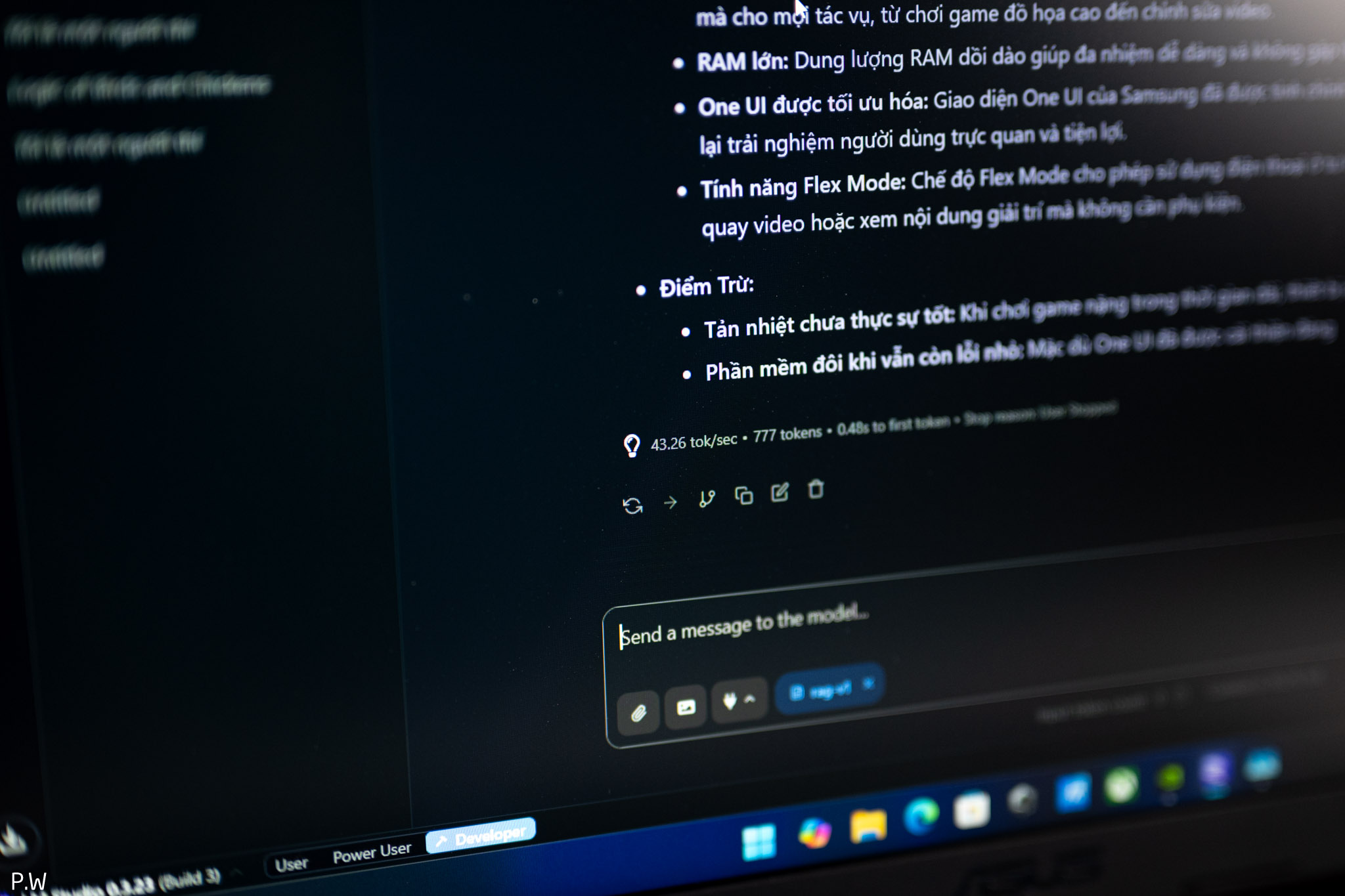

Lại là LM Studio, lại là prompt “tổng hợp đánh giá của người dùng trên mạng internet về Samsung Galaxy Z Fold7” như trên, đây là tốc độ xử lý, khi RTX 5080 máy bàn xuất hiện trong hệ thống. Khác biệt là rất rõ ràng.
Nhưng giới hạn của kết nối Thunderbolt 4 trên TUF Gaming F16 khiến tốc độ xử lý mô hình ngôn ngữ của RTX 5080 bên trong Razer Core X V2 chỉ bằng khoảng 60% tốc độ mà mình hay trải nghiệm hàng ngày, là chừng 70 token/giây:

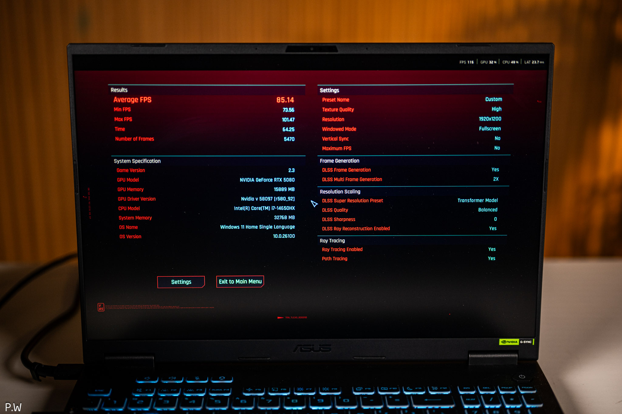

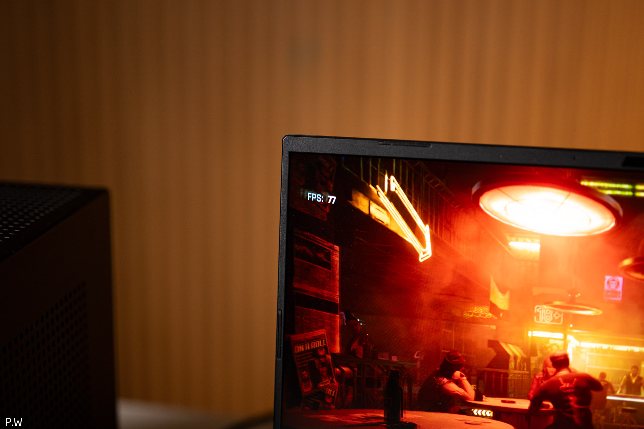

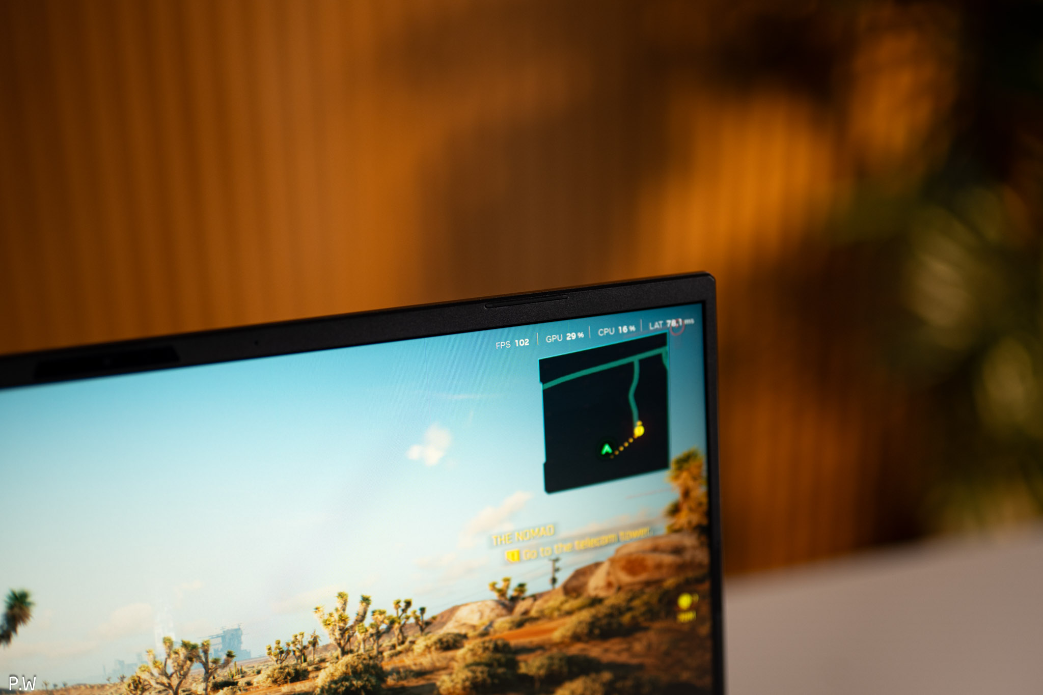

Kết nối eGPU với laptop, ngay lập tức game sau khi khởi động sẽ chuyển thiết bị render hình ảnh game từ GPU trong laptop sang eGPU gắn ngoài. Nhưng giống hệt như ví dụ thử nghiệm chạy LLM on device trên đây, vì băng thông Thunderbolt 4, nên RTX 5080 máy bàn cũng không thể vận hành hết công suất để tạo ra hiệu năng mạnh nhất, tốc độ khung hình cao nhất trong game được:

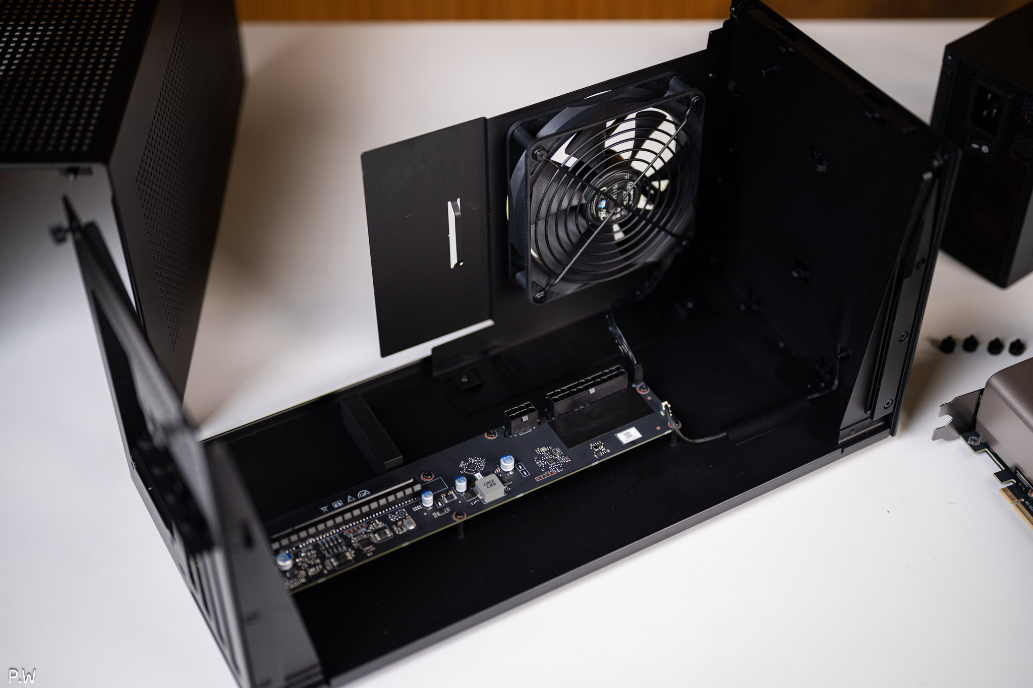

Giờ mới bàn về công năng và trải nghiệm ráp eGPU. Từ việc mở thùng case ra, cho tới việc bắt vít cố định PSU và GPU, không có lúc nào mình cần tới tua vít. Những con ốc cố định nguồn và card đồ họa có chân vít dày, có vân sần, vặn bằng tay không cũng được. Không gian bên trong eGPU cũng rất rộng, không sợ thiếu không gian giấu dây như nhiều case máy tính mini ITX khác. Sẽ có sẵn một quạt thổi khí nóng từ bên trong case eGPU ra ngoài:
Cũng có một vấn đề nữa mà mình ước rằng Razer đã xử lý theo cách khác. Như hình trên kia anh em nhìn thấy, chỉ có duy nhất một cổng USB-C để kết nối eGPU với các thiết bị từ laptop đến PC handheld chơi game. Anh em thích setup góc máy tính ở nhà sẽ khó có thể tạo ra một trải nghiệm mang laptop ra ngoài đi học đi làm, về nhà chỉ cần cắm một cọng dây là có thể kết nối laptop với card đồ họa, với chuột phím.
Vì chỉ có duy nhất một cổng USB-C, nên anh em sẽ cần một cái dock nữa để cắm thêm mọi thứ phụ kiện hay dongle từ chuột, bàn phím đến tai nghe. Không gian của case eGPU này thừa đủ để trang bị thêm vài cổng USB Type A hay USB-C để phục vụ điều này, nhưng rốt cuộc không có.

Chả ai đi làm thêm cổng USB thay cho dock khi mà lại phải thêm chip phân bổ băng thông ảnh hưởng tốc độ thunderbolt
