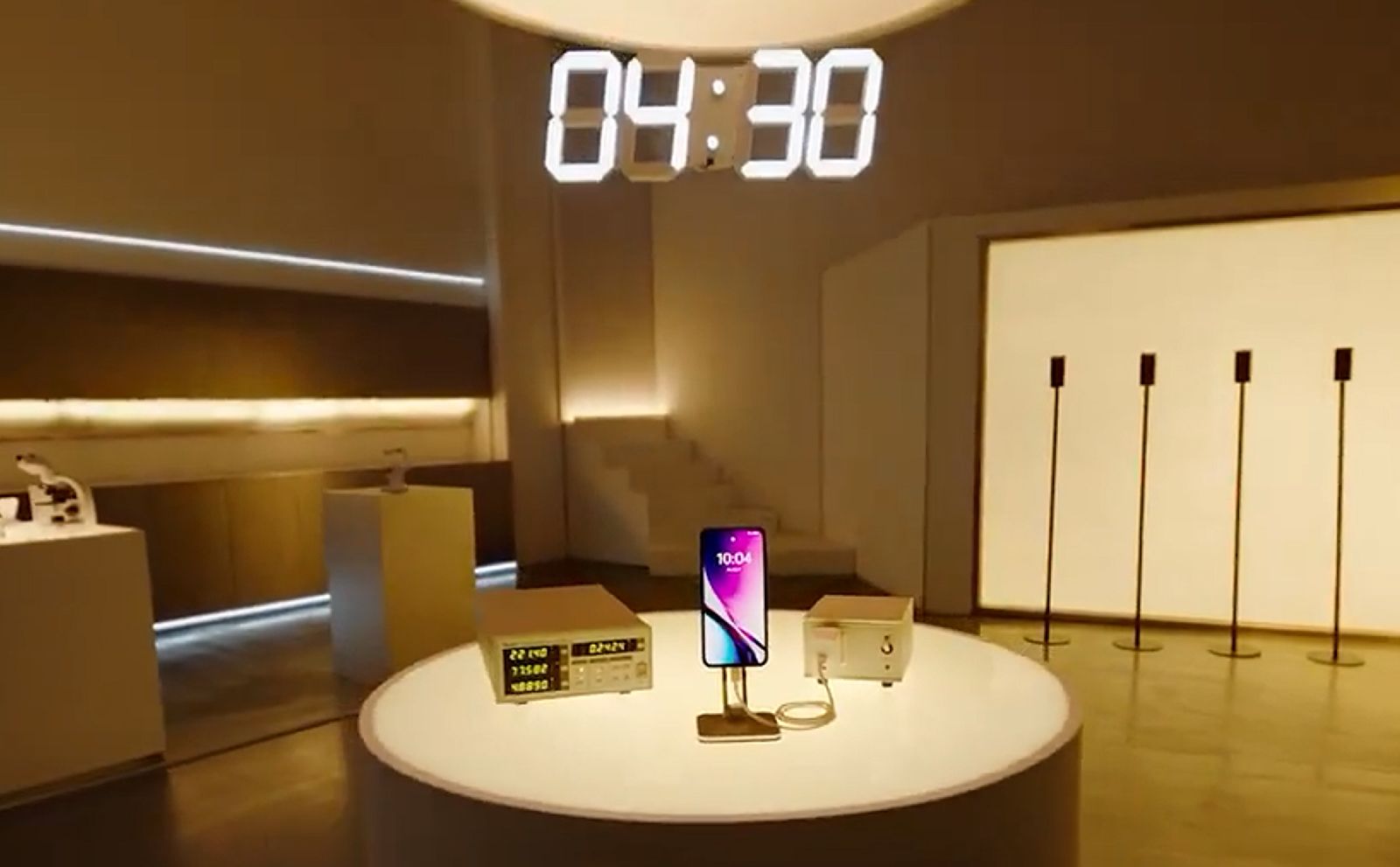

Trong một sự kiện tại Thâm Quyến, realme đã chính thức công bố công nghệ sạc nhanh 320W SuperSonic Charge mới, tiếp tục đưa công ty dẫn đầu trong cuộc đua sạc nhanh trên smartphone. Khi trình diễn, công nghệ này có thể sạc đầy chiếc smartphone với viên pin 4.420mAh chỉ trong 4 phút 30 giây.

Và kết quả đạt được là: 26% sau 1 phút sạc, 50% sau 1 phút 55 giây và 100% sau 4 phút 30 giây.
