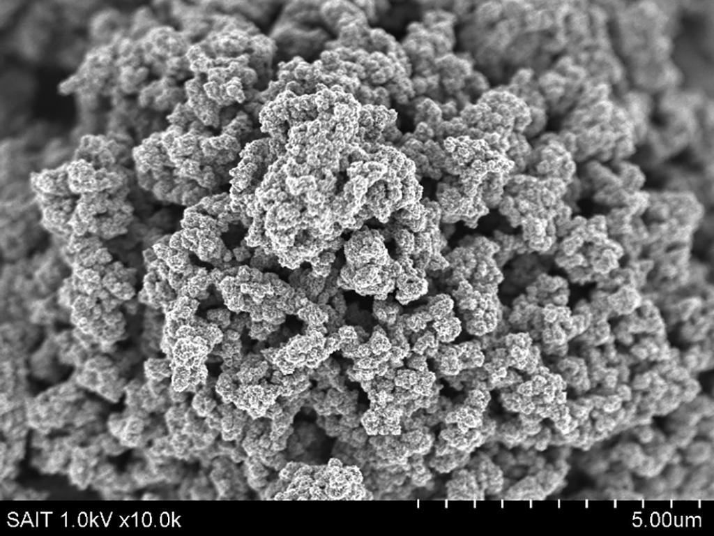

H Samsung cầu graphene.jpg ​
Quả cầu graphene về cơ bản là một cấu trúc 3D tổng hợp từ silicon dioxide (SiO2) và được sử dụng làm lớp bảo vệ cho anode (cực dương) cũng như vật liệu làm cathode (cực âm) trong pin Li-ion. Cầu graphene sẽ ngăn chặn các phản ứng phụ gây hại đồng thời cung cấp đường dẫn điệu hiệu quả giúp sạc nhanh hơn (electron trong graphene di chuyển nhanh hơn 140 lần so với silicon) và tăng chu kỳ sạc xả trước khi hỏng của cell pin. Theo Samsung, một cell pin dùng công nghệ cầu graphene này có mật độ năng lượng/thể tích cao hơn 27,6% so với một cell pin cùng thể tích thông thường. Thêm vào đó, cell pin dùng cầu graphene có thể giữ được 78,6% dung lượng sau 500 lần sạc xả ở nhiệt độ từ 5 đến 60 độ C.

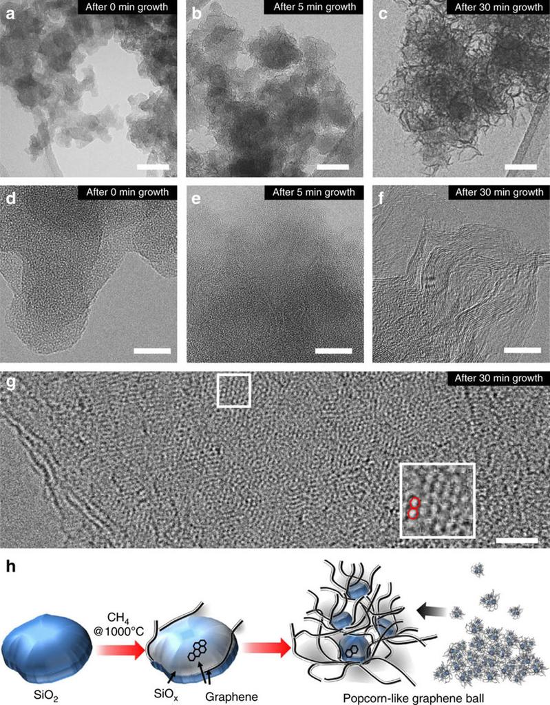

Samsung mô tả rằng hạt graphene cho phép tăng thêm 45% dung lượng pin so với một thỏi pin thông thường cùng kích thước và cho phép pin sạc nhanh hơn gấp 5 lần, hãng nói mất chỉ 12 phút để sạc đầy nhưng không nói rõ mức dung lượng pin. Hứa hẹn là vậy nhưng Samsung vẫn chưa tiết lộ có áp dụng công nghệ này trên các sản phẩm thương mại hay không. Chi phí thay đổi công nghệ sản xuất pin hiện tại sẽ không nhỏ nhưng Samsung cho rằng vật liệu cầu graphene không đắt để sản xuất nếu sử dụng công nghệ xử lý lắng đọng bay hơi hóa học mới của hãng này. Để "nuôi cấy" graphene xung quanh các hạt SiO2 với đường kính 20 - 30 nm thì Samsung cho hỗn hợp vật liệu vào lò nung và đưa khí methane (CH4) vào ở nhiệt độ 1000 độ C.
