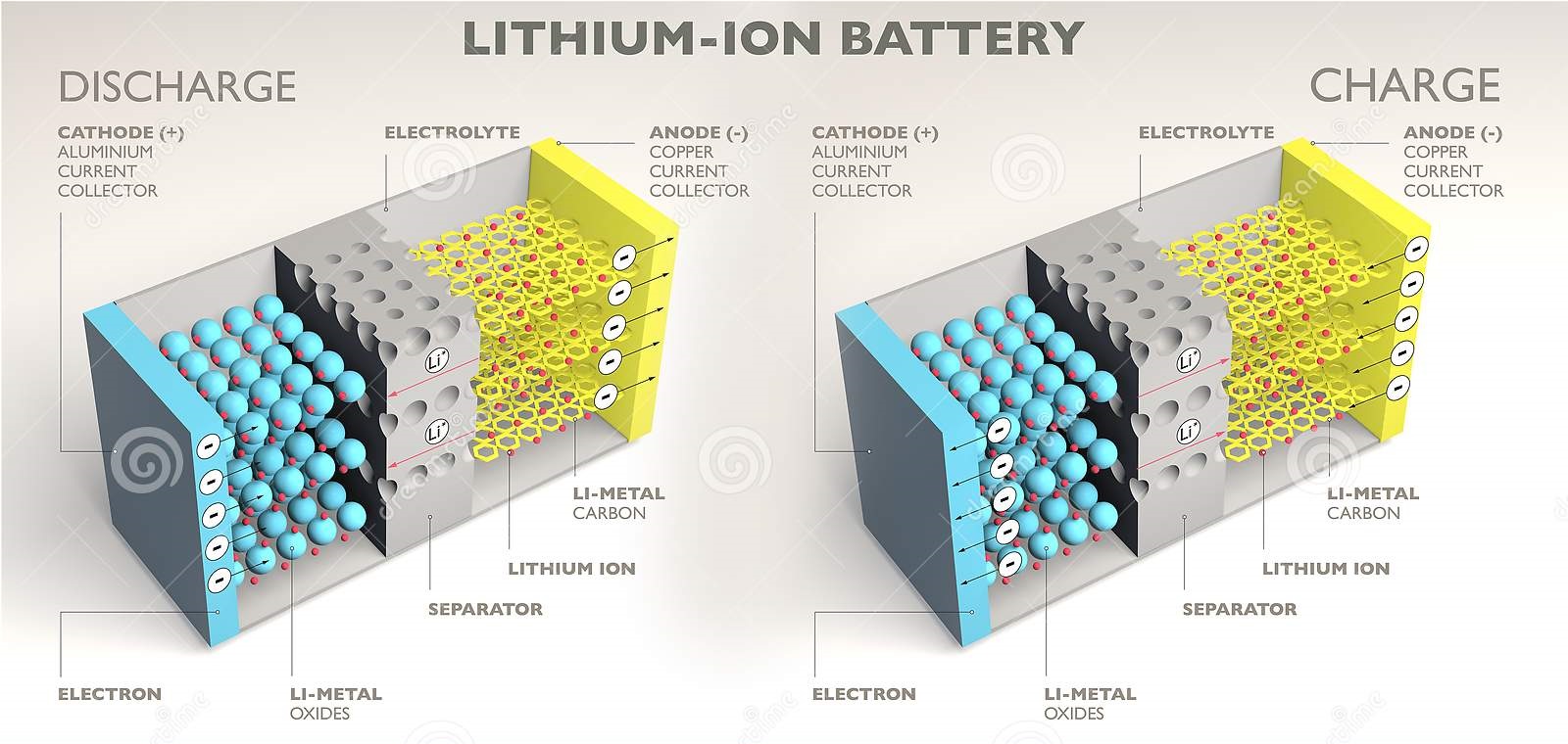

Phản ứng điện hoá diễn ra bên trong pin lithium-ion rất phức tạp, xảy ra theo 2 chiều trái ngược nhau khi trong quá trình xả và sạc, và phải lặp lại trong càng nhiều chu kỳ càng tốt. Có nhiều cách tiếp cận mà về mặt lý thuyết có thể tăng gấp đôi hoặc gấp ba dung lượng của các loại pin hiện có đã không hoạt động đủ tốt sau một vài chu kỳ sạc. Một ví dụ điển hình là pin lithium-sulfur, trên lý thuyết có thể có dung lượng gấp ~8 lần so với pin lithium-ion hiện tại do dung lượng rất cao của vật liệu cực dương là sulfur (1672 mAh/g) so với vật liệu NCM hoặc LFP trong pin lithium-ion (<200 mAh/g). Nhưng vấn đề là nó sẽ xuống cấp nhanh chóng sau chỉ một hoặc hai chu kỳ sạc. Các nhà nghiên cứu cũng đang nghiên cứu những cách mới để sản xuất và hiểu cách các thành phần khác nhau trong pin phản ứng với nhau. Vì công nghệ pin phụ thuộc vào các phản ứng hóa học phức tạp, có nhiều phản ứng trung gian nên trên thực tế có rất nhiều điều chúng ta vẫn chưa biết về cách thức pin hoạt động như thế nào.

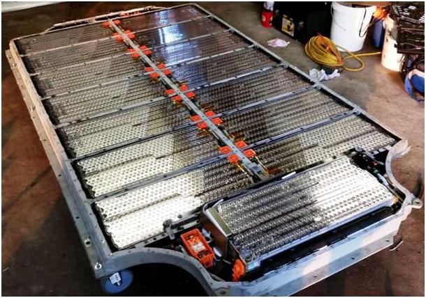

Hầu hết các loại pin được sản xuất ngày nay đều được sử dụng cho xe điện chứ không phải thiết bị điện tử, do pin như là “trái tim”, quyết định phạm vi hoạt động của xe điện. Bộ pin (pack) nhỏ nhất mà Tesla sản xuất có năng lượng tương đương với pin trong 1.666 chiếc iPhone; trong khi con số này là 7000 đối với xe Hummer điện. Do đó, xe điện chính là động lực chính dẫn đến tăng cao nhu cầu về pin và yêu cầu của các nhà sản xuất ô tô là tiêu chuẩn mà các nhà sản xuất pin phải đáp ứng.

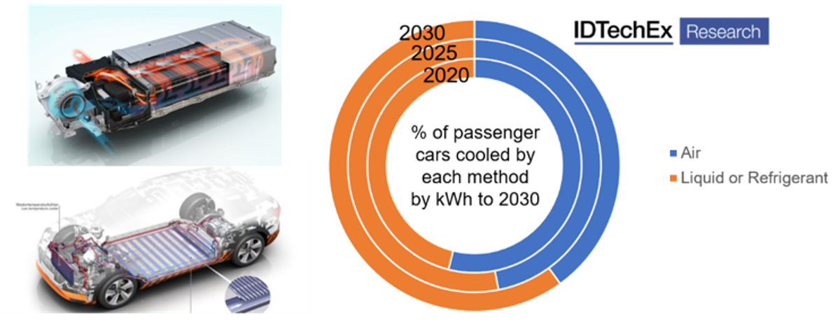

Một vấn đề lớn trong pin xe điện là làm mát các bộ pin lớn. Điều rất quan trọng đối với hiệu suất và sự an toàn, đồng thời chiếm một lượng đáng kể thể tích và trọng lượng của những bộ pin này.
