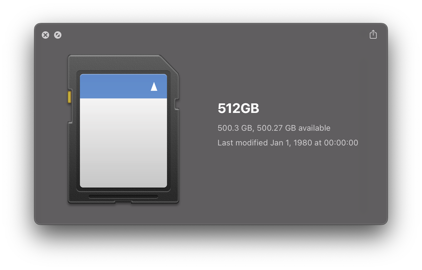

Chiếc thẻ SD được thiết kế đặc biệt này dùng để gắn vào khe thẻ SD trên MacBook và khi gắn vào thì nó không lòi ra như các thẻ SD khác và như vậy anh em có thể nó ở đó luôn, không cần tháo ra tháo vào. Mục đích của nó là giúp anh em tăng bộ nhớ trong của máy lên. Ví dụ anh em mua máy 256 GB hay 512 GB hay 1 TB… mà sau này thấy thiếu thì có thể mua thêm cái này gắn vào.
Mục đích thứ 2 là che cái khe thẻ SD xấu xí của máy MacBook Pro 14" hay 16" M1. Mã là JetDrive Lite 330. Các mã JetDrive 130, 350, 360 là giành cho các máy MacBook đời cũ, anh em mua lộn đời sẽ không nhét vừa hoặc nhét nó lòi ra một khúc.
Giá của bản 128GB, 256GB và 512GB lần lượt là 36, 64 và 90 (USD) như vậy là rất rẻ so với việc anh em nâng cấp bộ nhớ từ đầu hoặc sau khi mua máy về rồi thì không thể nâng cấp được bộ nhớ nữa, chỉ có đổi máy. Tuy nhiên tốc độ của nó thì không cao đọc chỉ 75MB/s và ghi là 95MB/s.
Thẻ này được thiết kế để gắn chết nên nó không dễ dàng lấy ra rấy vào như thẻ SD bình thường. Anh em cần có móng tay để cạy nó ra thay vì rút ra bình thường.
Khi gắn vào thì mình thấy nó đẹp lắm, che được cái khe SD và nhìn nó liền lạc. Giá mà mình cũng mua được các đồ che tương tự như vầy cho cái cổng HDMI trên MacBook mà mình không dùng.
Một mẹo cho anh em là anh em có thể chuyển thư mục chính của ứng dụng Photos, nhạc hay chứa tài liệu gì đó lên trên thẻ này thay vì để trên bộ nhớ chính của máy để tiết kiệm bộ nhớ và không ảnh hưởng đến tốc độ xử lý của máy vì Hình, nhạc hay tài liệu thường nó không cần phải có tốc độ quá cao như SSD của máy, chỉ cần tốc độ của thẻ này là đủ rồi, dư rồi, thoải mái rồi.
Chỉ lòi ra khoảng 0.5mm và nhìn rất đẹp
Trong máy có thêm bộ nhớ lưu trứ 512GB với giá tầm 2 triệu đồng
Thẻ SD bình thường gắn vào nó lòi ra một khúc nên không thể để đó được còn thẻ này thì vô tư.
Thẻ này được Transcend làm từ rất lâu rồi, từ hồi MacBook hồi trước có khe thẻ SD, sau đó Apple làm ra MacBook không có khe thẻ SD thì nó trở nên vô dụng. Giờ Apple lại làm ra máy có khe thẻ SD và nó lại vừa khít với cái thẻ hồi trước nên lại dùng được.
Mình cố gắng chụp rõ để anh em thấy sự tồn tại của nó. Chứ bình thường khi anh em gắn vào anh em sẽ quên mất nó.
Thẻ thiết kế để gắn chết nên lấy ra hơi khó. Cần có móng tay mới cạy được.
Mình còn muốn tìm cái nắp che luôn cái cổng HDMI đi nữa, cổng này vừa xấu lại ít dùng.

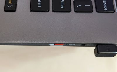

Thẻ microSD thì nó hơi lòi ra như thế này, anh em nào biết có loại giống như trên bài xin tư vấn dùm nha, thanks😉
@nuhuta Dell inspiron 7000 của em là vào hết luôn bác ạ. Thậm chí muốn lấy ra cũng khá là khó, phải bấm mãi mới chịu nhả thẻ ra.
Nhưng để thế này cũng đã là khá khó rơi ra rồi.
@A.Q chính truyện Mình xài gần 5 năm vẫn ngon, chạm phát lên ngay
@nuhuta xin model ạ
@A.Q chính truyện Model và giá mình để trong bài này nha:
