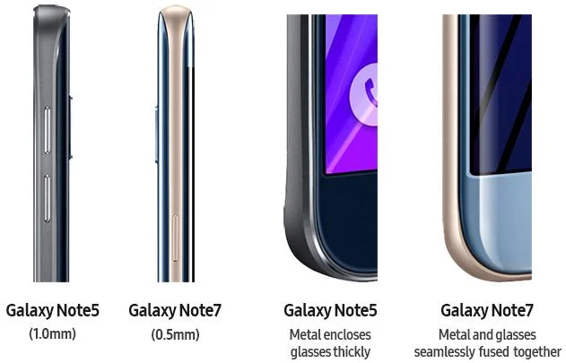

Theo Phonearena, Galaxy Note 7 là mẫu điện thoại có nhiều cái "đầu tiên" về mặt thiết kế nhưng vô tình đây lại là nguyên nhân dẫn tới cháy nổ. Điển hình như Samsung đã sử dụng hợp kim nhôm series 7000 cứng nhất cho phần khung sườn và các cạnh, giúp máy cứng cáp hơn 1,3 lần và chống xước cao gấp 1,2 lần so với kim loại trên Galaxy S7.
GalaxyNote7-Feature-Design-Main.jpg ​

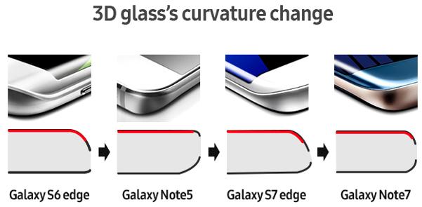

Nhằm tạo ra không gian đủ lớn và phẳng để sử dụng được bút S-Pen, Samsung đã áp dụng kỹ thuật "tạo hình nhiệt 3D" (3D thermoforming) để tạo ra độ dốc cao nhất ở phần rìa của mặt kính cong. Chưa dừng lại ở đó, Samsung còn muốn đảm bảo thiết kế hoàn toàn "đối xứng" nên đã cố thiết kế cho phần lưng kim loại phía sau cũng có độ dốc tương tự như màn hình ở phía trước, biến đây trở thành chiếc máy có độ dốc nhất từ trước tới giờ của hãng. Điều này vô tính khiến cho pin bị chèn ép với mật độ phần cứng quá cao bên trong, dễ hình thành nên nguy cơ cháy nổ.
GalaxyNote7-Feature-Design-Main-thick.jpg ​

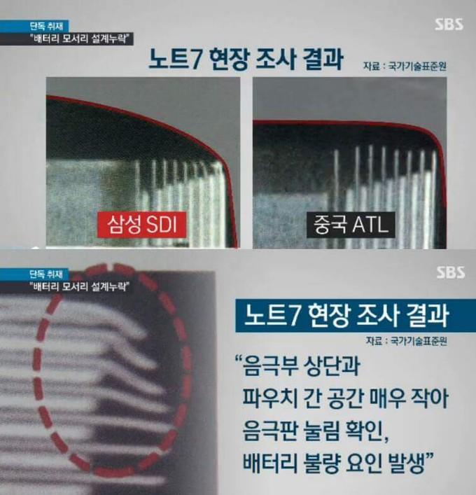

Trong đợt thu hồi đầu tiên, một số văn bản rò rỉ ra từ cơ quan bảo vệ người tiêu dùng Hàn Quốc cho thấy pin của Note 7 sản xuất bởi một công ty con của hãng là Samsung SDI. Viên pin này hơi lớn hơn một xíu so với phần khung đặt pin. Đồng thời các dĩa ngăn cách anode và cathode bên trong cũng quá gần với các cạnh, do đó chúng sẽ rất dễ bị ép khi có áp lực, từ đó làm ngắn mạch pin và gây nên tình trạng quá nhiệt. Đồng thời họ còn phát hiện ra một số vấn đề khác trong việc đóng gói các cell pin, thí dụ như các lớp băng cách điện và lớp phủ trên cathode. Một vài thành phần trong số này không được sản xuất bởi Samsung SDI mà từ những công ty đối tác khác nên chúng ta cũng chưa thể chắc chắn Samsung SDI là thủ phạm chính của vụ việc này.
Nếu tách riêng lẻ, các vấn đề trên không thể khiến cho Note 7 tự phát nổ nhưng nếu cùng xuất hiện trên một thiết bị, nó sẽ tạo nên một "tổ hợp nguy hiểm" và đặc biệt là nếu có áp lực tác động lên những đĩa phân cách. Vậy áp lực đó ở đâu mà có? Một trong những giả thuyết cho rằng thủ phạm chính là do phần viền cong quá dốc mà Samsung đã tạo ra. Những chiếc đại phân cách trong viên pin được đặt quá gần phần rìa và khi hàn chặt máy nhằm đảm bảo chống nước, toàn bộ cấu trúc sẽ chịu áp lực cao hơn bình thường. Phonearena cho rằng cùng với một số lỗi trong bản thân viên pin thì điều này đã giải thích cho đợt thu hồi đầu tiên.
samsung-sdi-vs-atl-batteries.jpg ​
