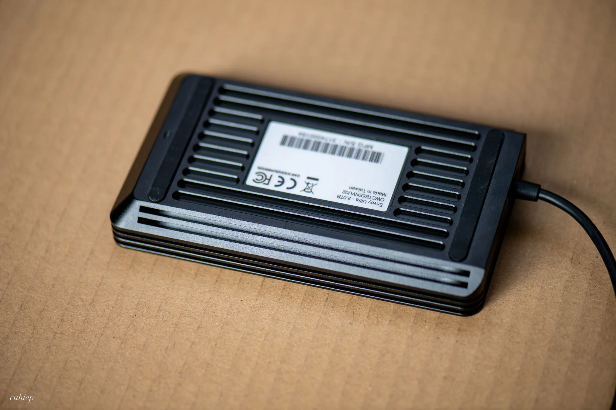

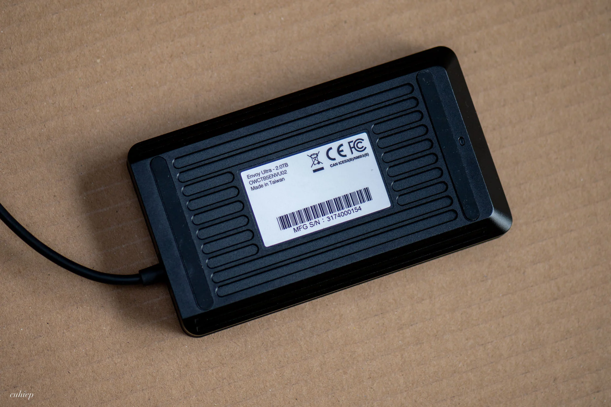

Ổ tốc độ cao cần giải nhiệt tốt hơn
Đó là lý do vì sao anh em thấy ổ Thunderbolt 5 của OWC rất to, thô, nặng… Nhưng OWC cũng không giỏi trong việc thiết kế đẹp nên hy vọng trong tương lai sẽ có các ổ Thunderbolt 5 gọn hơn, nhẹ hơn mà vẫn giải nhiệt được… chứ như ổ hiện tại thì khó mà di động được như các ổ khác.
Hộp ổ Thunderbolt 5 có nhiều khe giúp tăng diện tích bề mặt để tản nhiệt.

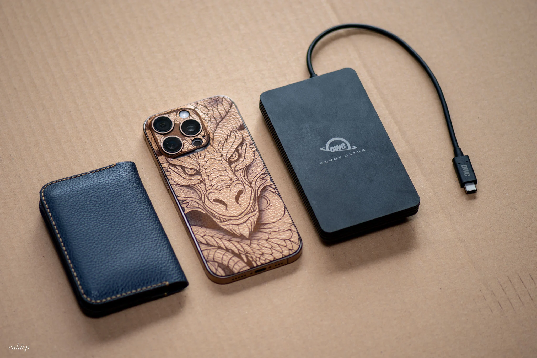

Kích thước của Ví SEN hít, iPhone 16 Pro và ổ Thunderbolt 5

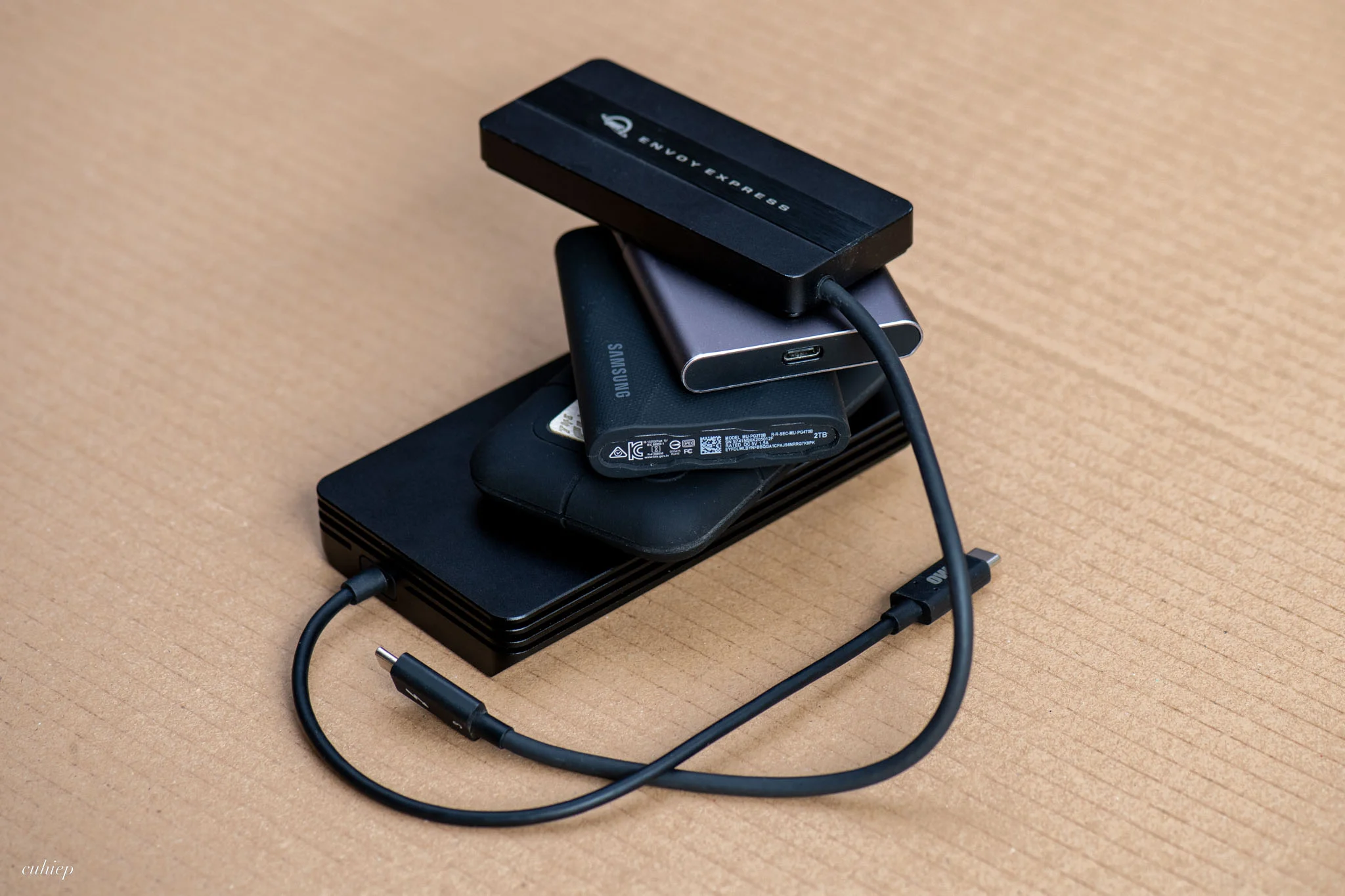

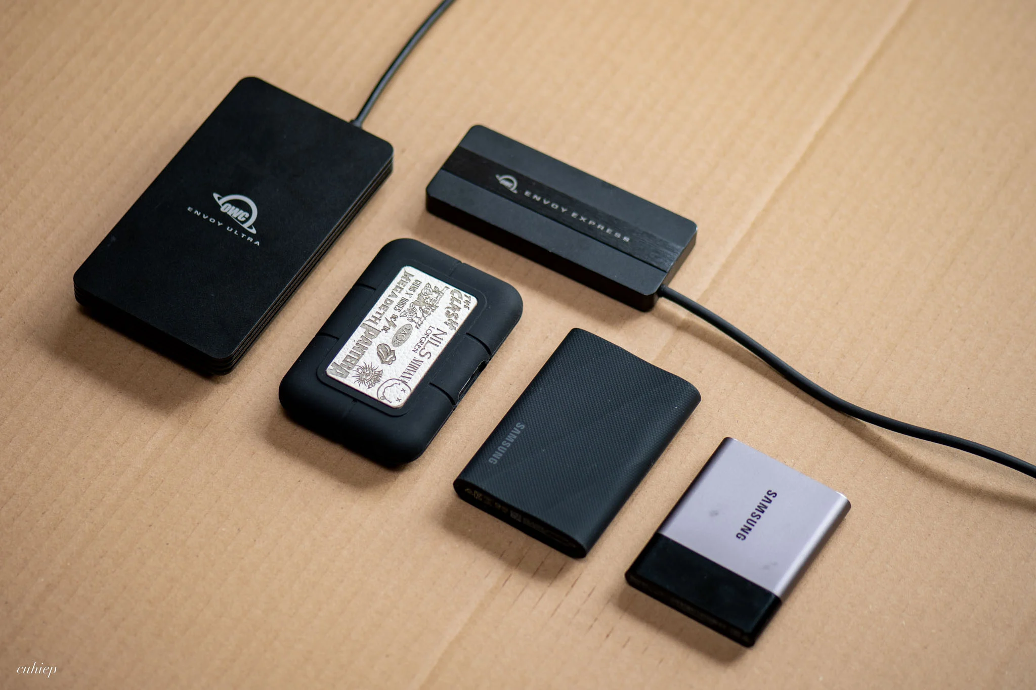

Từ trái qua: OWC Envoy Ultra Thunderbolt 5, OWC Box Thurderbolt 3, Lacie Rugged Pro (Thunderbolt 3), Samsung T9 (USB 3.2 Gen 2x2), Samsung T3 (USB 3.1).
