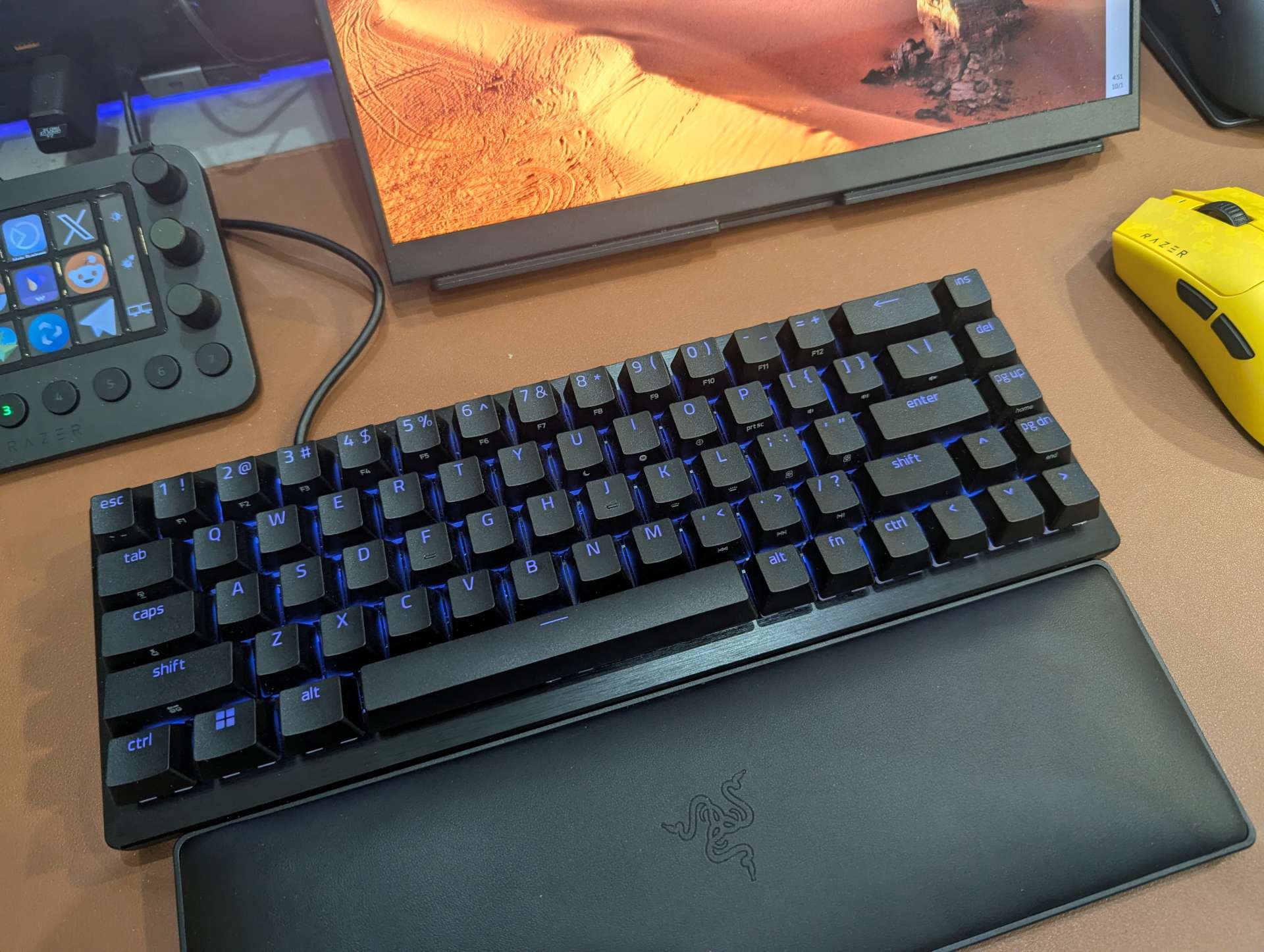

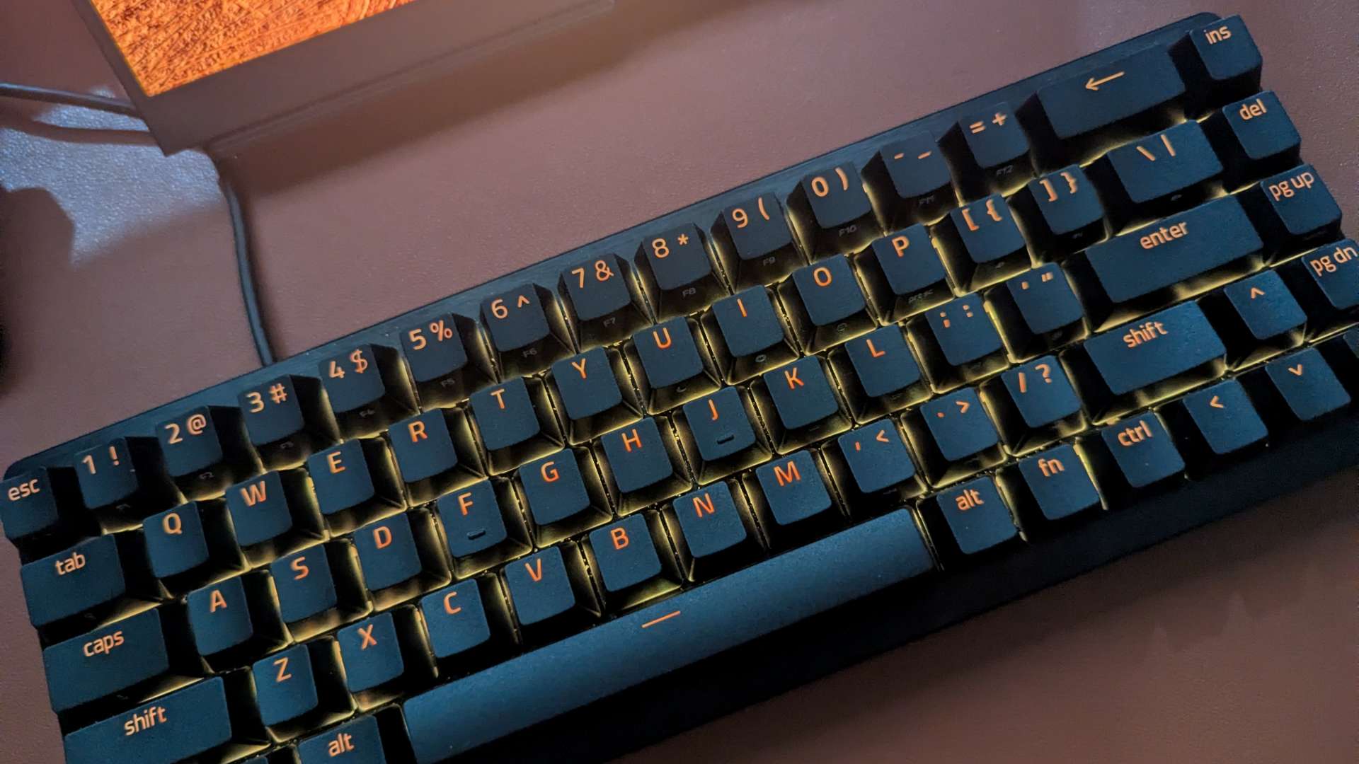

Razer Huntsman V3 HE Magnetic 8KHz có 2 phiên bản khác nhau về layout là TKL (87 phím) và 65% (68 phím). Mình xài bản 65% và sẽ luôn trung thành với layout này bởi nó đáp ứng cả 2 nhu cầu setup gọn gàng trên bàn lẫn di động. Bản TKL sẽ phù hợp với đa số hơn với layout quen thuộc và có thể đáp ứng cả nhu cầu gõ nhiều lẫn chơi game.
Thiết kế của Huntsman V3 HE Magnetic 8KHz vẫn tương tự các phiên bản Huntsman dùng switch Razer Optical với plate nhôm phay xước, kiểu thiết kế "hở chân" không có khung bao bọc, đáy nhựa cứng. Mình vẫn muốn Razer thiết kế dòng HE này có gì đó đặc biệt hơn, dễ nhận diện hơn so với dòng Huntsman truyền thống dùng switch quang học. Phiên bản 65% mà mình xài là phiên bản dễ nhận diện nhất bởi đến thời điểm hiện tại thì chỉ có phiên bản 65% này dùng switch HE. Đây cũng là phiên bản có giá dễ mua nhất trong dòng Huntsman nếu anh em tìm kiếm một chiếc bàn phím chơi game eSport hay try hard.

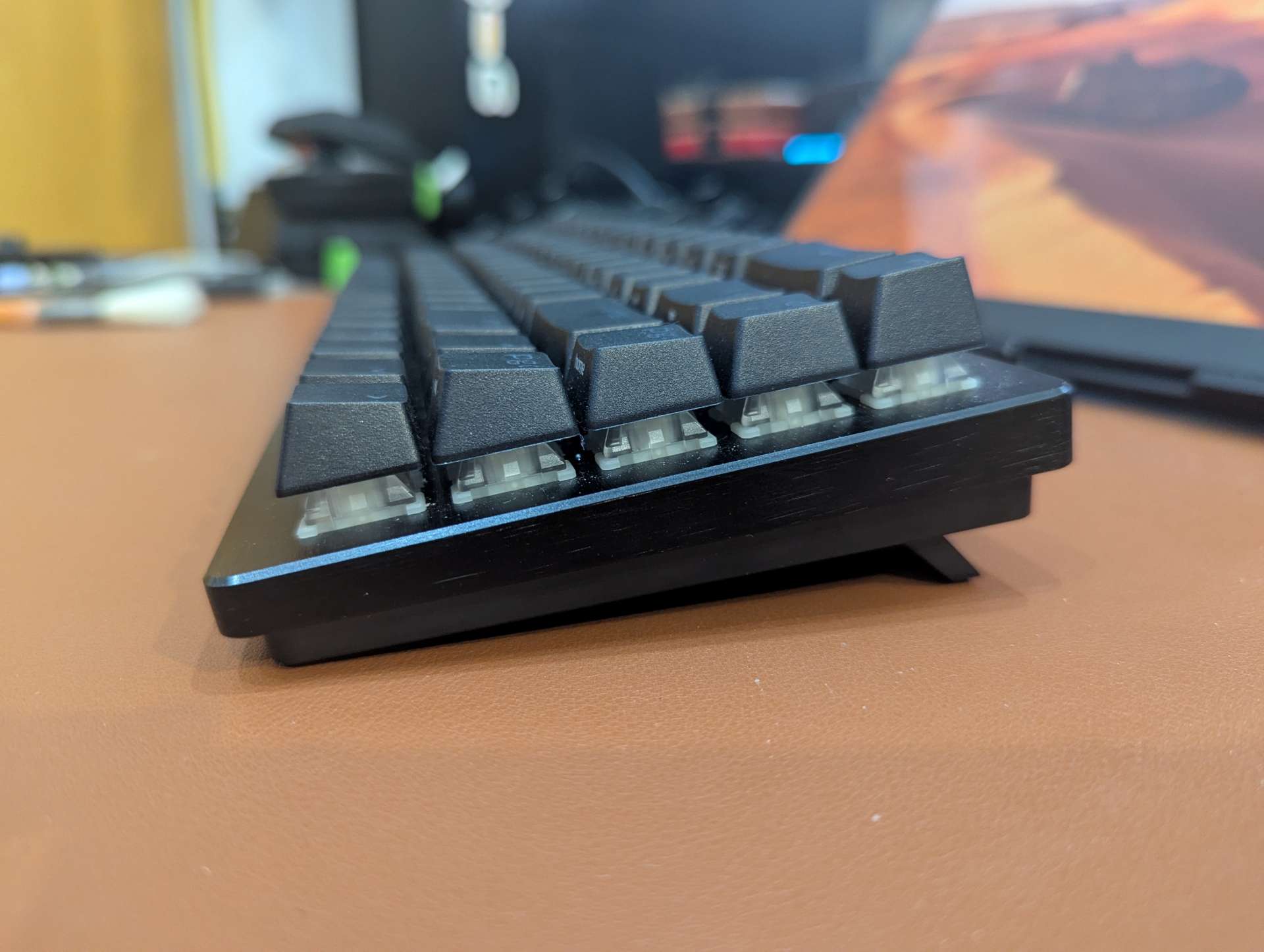

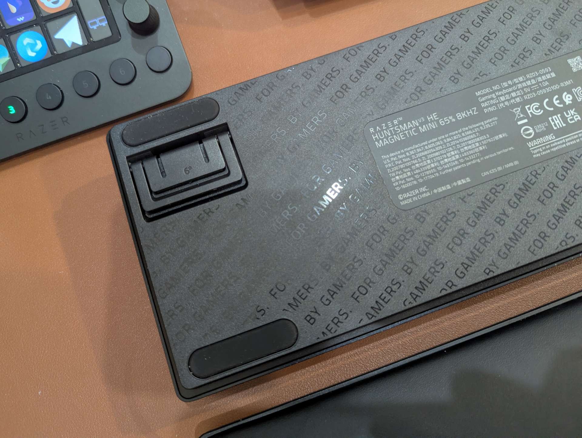

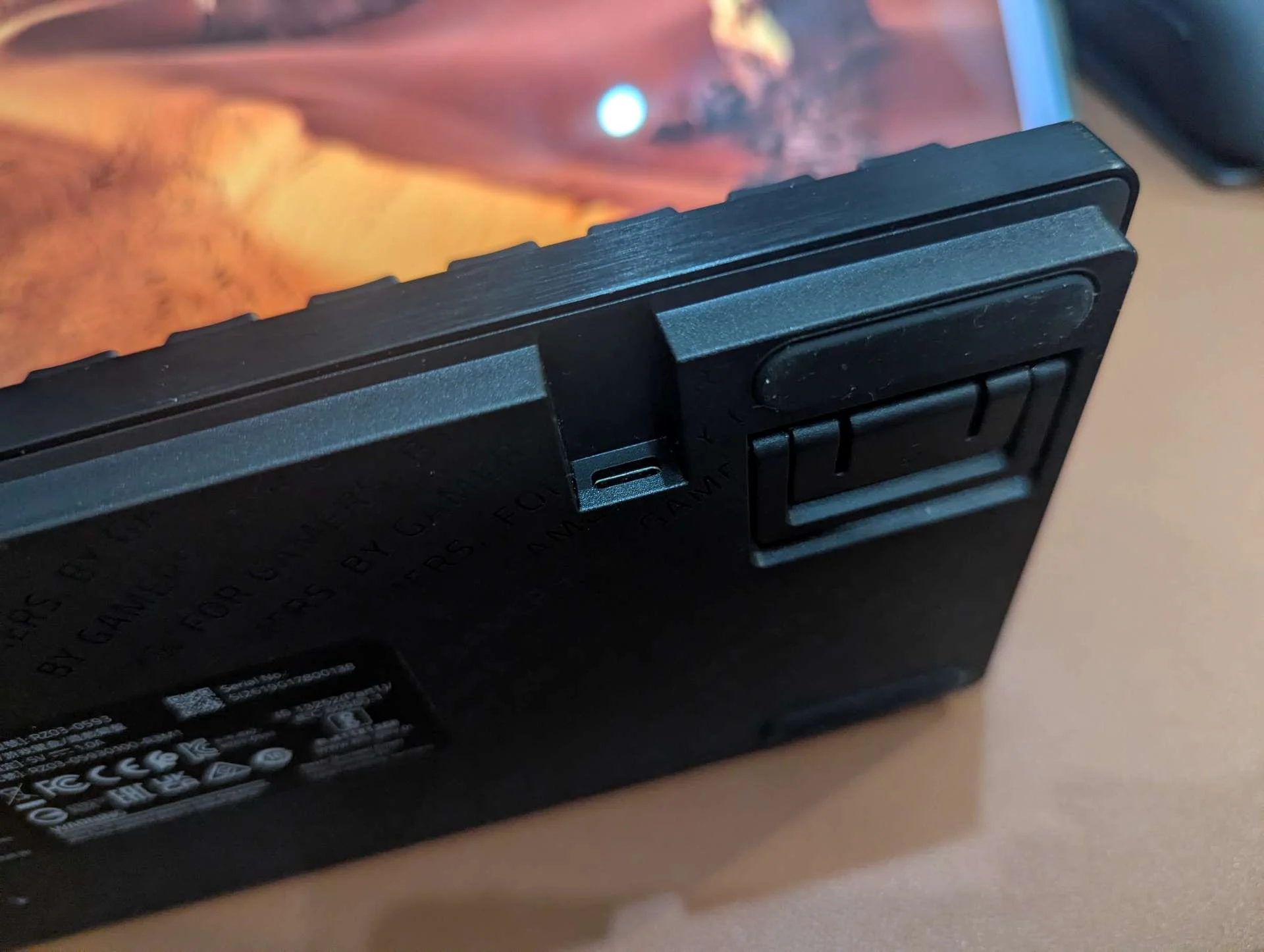

Chất lượng build Huntsman V3 HE Magnetic 8KHz mình đánh giá ổn, khung nhôm dày làm plate ôm xuống các cạnh, đáy dày chắc dù bằng nhựa bàn phím rất đặc, nó được lót đầy đủ nên không bị ọp ẹp. Mặt đáy có chân chống kép 2 góc 6 và 9 độ, 4 feet cao su lớn, độ bám rất tốt. Trọng lượng của Huntsman V3 HE Magnetic 8KHz bản 65% này khoảng 600g, đủ nặng để tạo cảm giác đằm chắc khi gõ, spam phím khi chơi game và cũng đủ nhẹ để có thể dễ dàng đổi tư thế tay.

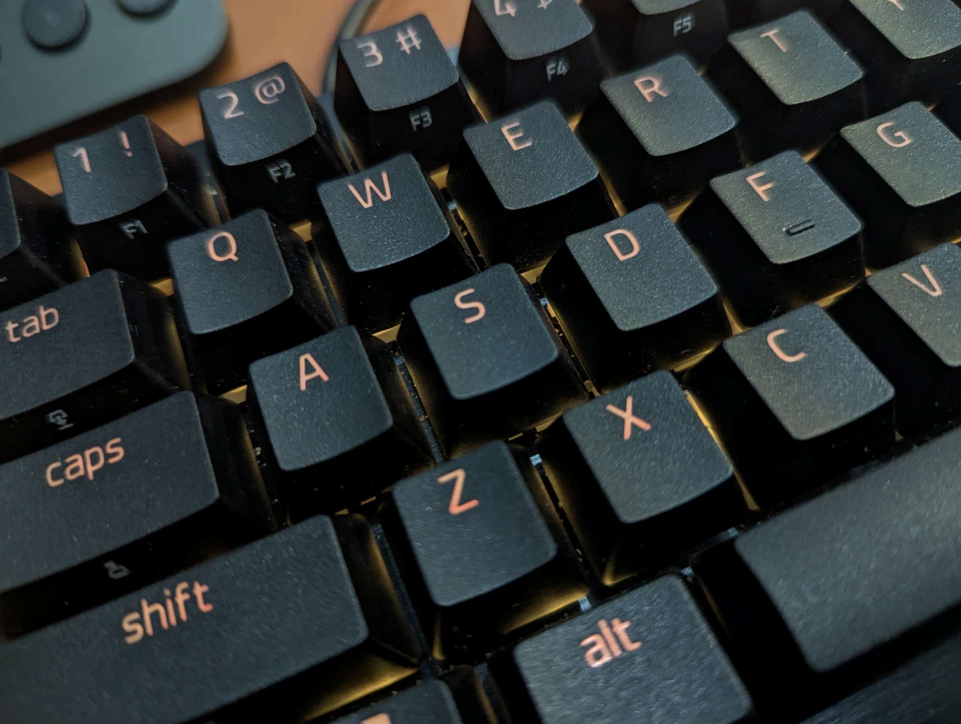

Keycap của Huntsman V3 HE Magnetic 8KHz là PBT doubleshot, trang bị này đã tiêu chuẩn trên dòng Huntsman từ lâu, ký tự rõ ràng sắc nét, hiệu quả xuyên LED tốt. Bề mặt keycap hoàn thiện kiểu sần, không bám mồ hôi, không bám dấu vân tay và đây là thiết kế rất cần thiết với một chiếc bàn phím gaming bởi nó vừa tăng cảm giác nhấn, vừa giữ được thẩm mỹ và độ bền qua thời gian. Cũng nói về đèn đóm thì Huntsman V3 HE Magnetic 8KHz có Chroma RGB "đặc sản" của Razer với hiệu ứng và chất lượng màu sắc thuộc hàng tốt nhất thị trường phím cơ gaming.

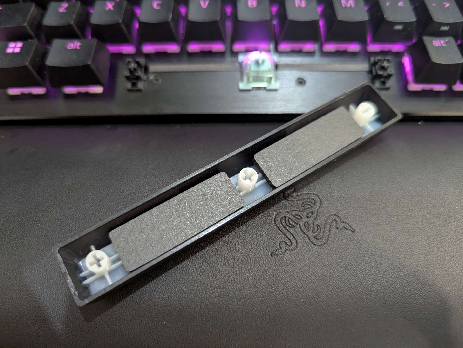

Ngoài ra bộ stab cũng được Razer chăm chút kỹ hơn trên phiên bản Huntsman V3 HE Magnetic 8KHz. Stem stab mượt hơn đáng kể so với stab trên những chiếc phím Razer khác mà mình đang xài như BlackWidow V4 Pro 75%. Lột phím Space ra có thể thấy Razer đắp foam lên khe hở ở stab và lót foam Space luôn để giảm tiếng lộp bộp do độ rỗng. Dù vậy, thanh cân bằng vẫn chưa ngon, tiếng dội lại rõ ràng ở phím Space, Enter, riêng Backspace, Shift thì tốt hơn. Với anh em khó tính thì cách duy nhất để cải thiện là tháo ra nắn lại, stab mod hoặc thay bộ stab khác bởi thiết kế plate mount không phải vấn đề lớn, vấn đề là mất bảo hành thôi 😁.

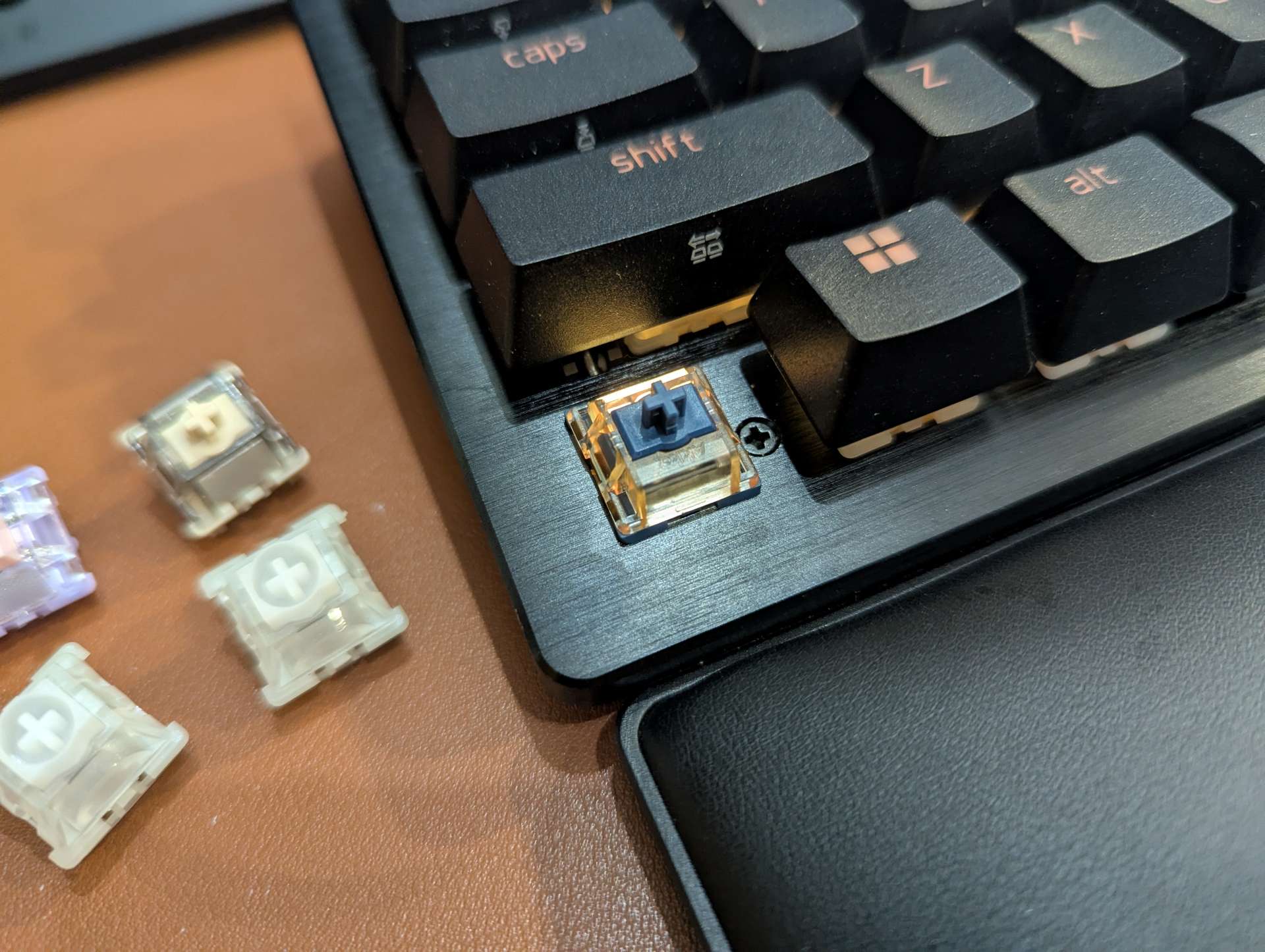

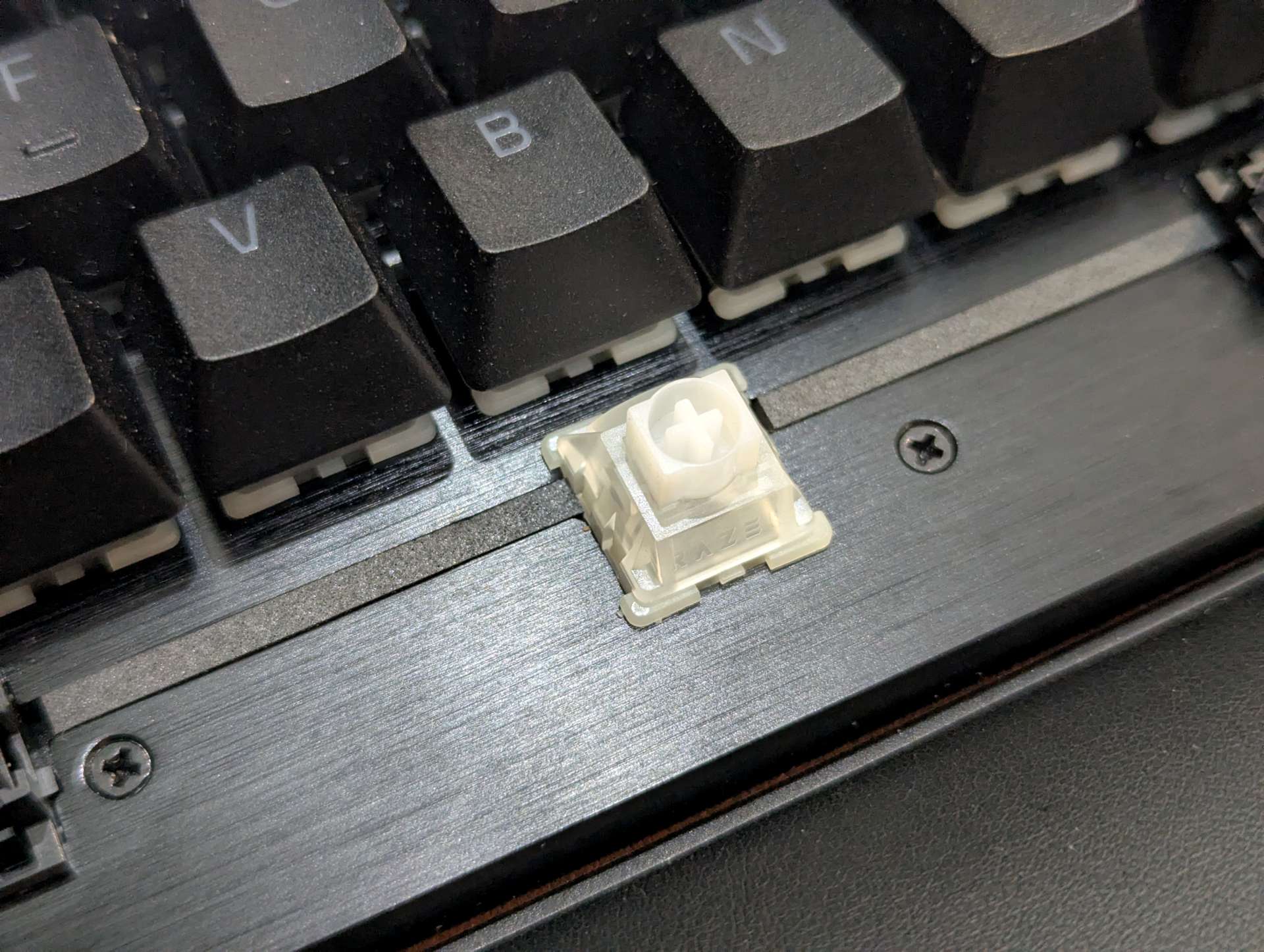

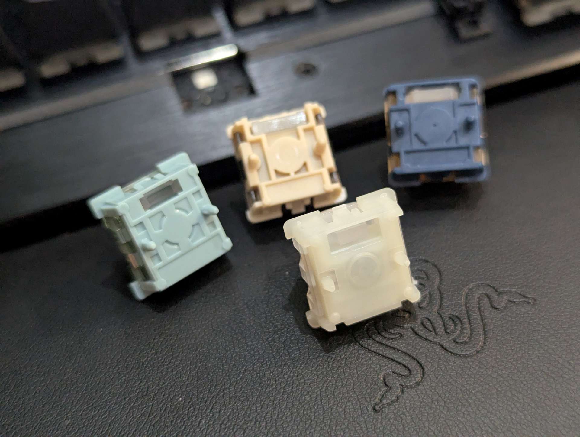

Có một điều mà Razer không nói đó là chúng ta có thể thay switch. Đây gần như là một tính năng mặc định trên những chiếc bàn phím HE và Huntsman V3 HE Magnetic 8KHz cũng vậy. Switch HE Magnetic của Razer có 2 chân tiêu chuẩn nên chúng ta có thể dễ dàng thay thế những loại switch HE khác vào để thay đổi cảm giác gõ. Tuy nhiên, cũng có một vài lưu ý mà mình sẽ chia sẻ thêm bên dưới.
Huntsman V3 HE Magnetic 8KHz là bàn phím có dây, thết kế cổng USB-C nằm trong khe và lệch sang trái thay vì nằm giữa. Anh em có thể sẽ thắc mắc tại sao cổng USB-C không nằm chính giữa mà lại lệch bên thì dựa trên trải nghiệm của mình với nhiều loại phím khác nhau, mình cho rằng vị trí lệch trái tối ưu hơn chính giữa bởi lệch trái sẽ khiến dây cáp luôn nằm bên trái, khó vướn vào dây chuột hơn nếu nó nằm lệch phải hay giữa. Ngoài ra cổng lệch trái cho phép chúng ta chơi cáp bện lò xo dễ hơn, nhất là anh em thích xài cáp lò xo với thanh cuộn để ổn định cáp trên bàn thì đầu cáp nằm trái sẽ không chiếm diện tích phía trước, phím luôn có thể nằm trực diện với màn hình còn sợi cáp đắt tiền thì vẫn nằm ở đúng nơi mà anh em cần khoe trên mặt bàn. Thiết kế cổng USB-C tụt vào trong cũng giúp sợi cáp rời khi cắm vào trở nên liền mạch hơn, không lộ chui cáp ra ngoài và đây cũng là cơ chế để đảm bảo cáp luôn được giữ cố định dù anh em có đang hăng máu thế nào.

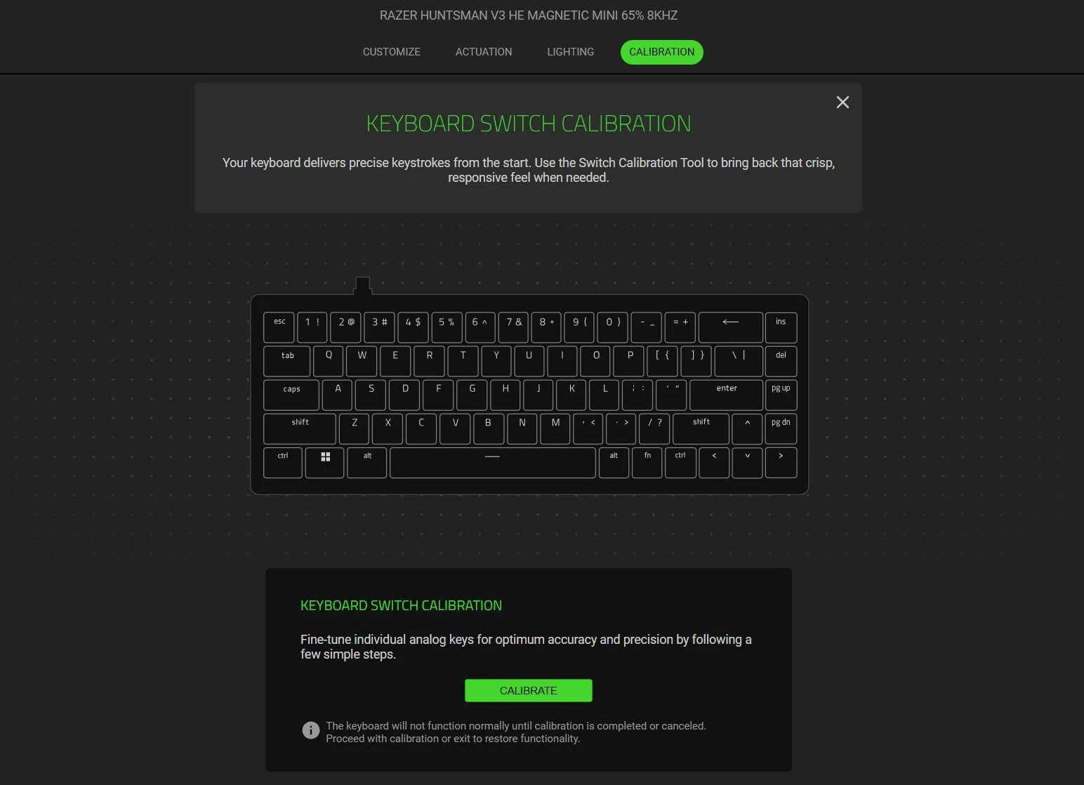

Thay switch được, xài được nhưng không cân chỉnh được
Huntsman V3 HE Magnetic 8KHz không hàn switch, switch HE của Razer vẫn tiêu chuẩn nên chúng ta có thể thay switch HE khác để thay đổi cảm giác gõ. Mình đã thử thay switch khác như magnetic Jade của Gateron, vẫn gõ được, vẫn nhận lệnh bình thường nhưng khi vào Synapse để chỉnh điểm kích hoạt thì phần mềm báo độ lệch (hình trên là sw chưa nhấn xuống nhưng thanh trạng thái hành trình đã chạy trước cho thấy độ lệch), thử Calibrate lại không được. Mình nghĩ cái này do Razer đã tối ưu tín hiệu đối với switch nam châm của mình bởi cục nam châm trên switch Razer HE Magnetic có kích thước, hình dạng, độ mạnh từ tính, vị trí trên stem sẽ khác với các loại switch HE khác. Vì vậy khi thay thế thì dù cùng cơ chế kích hoạt nhưng cảm biến HE trên PCB sẽ phát hiện sự khác biệt, dẫn đến không thể cân chỉnh chính xác.

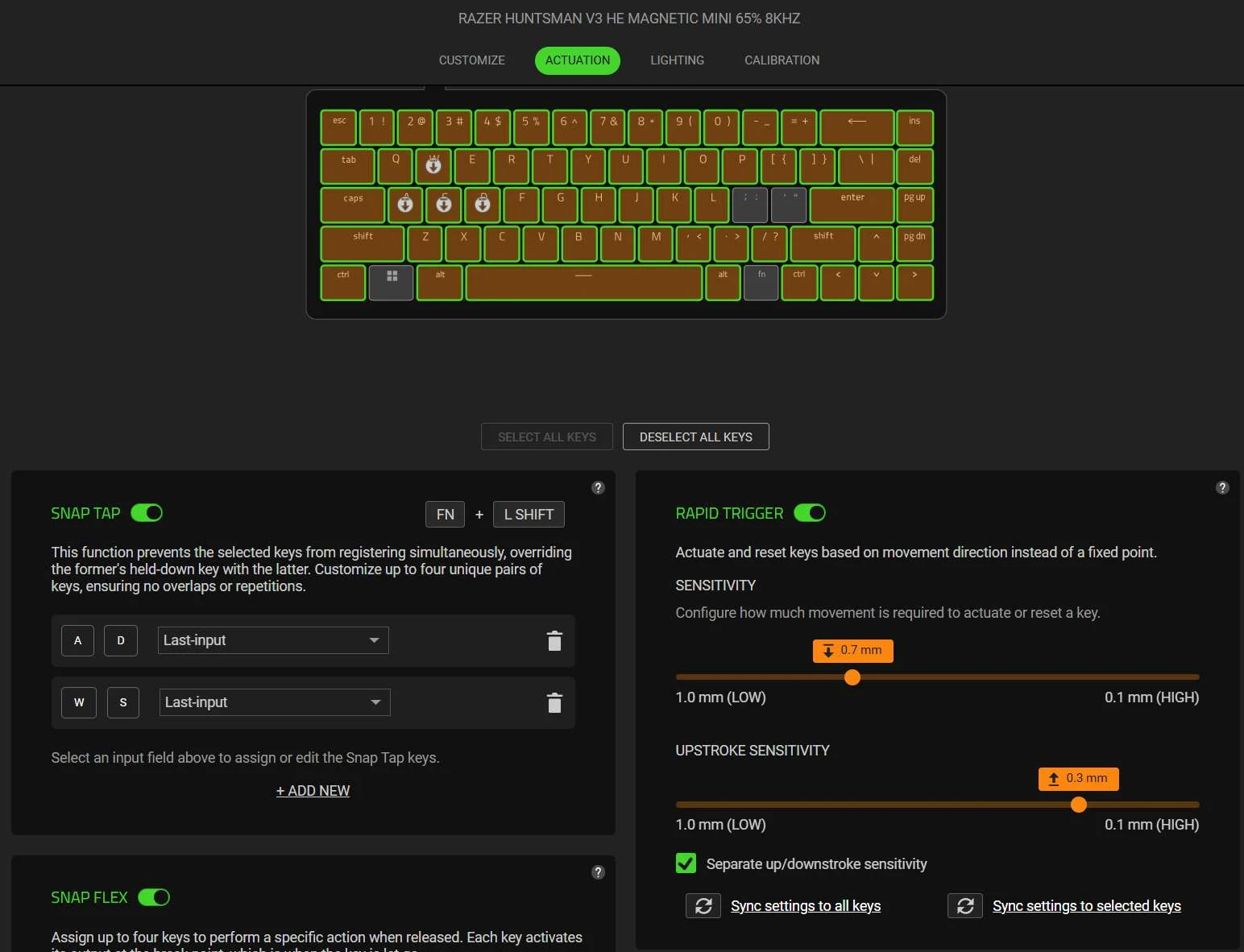

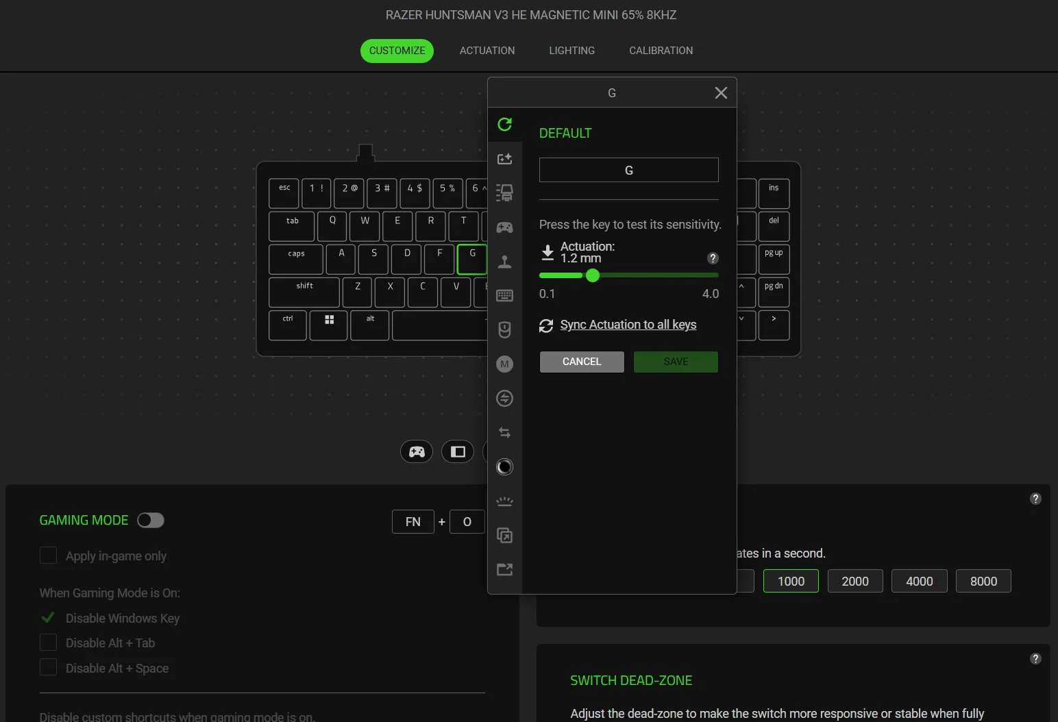

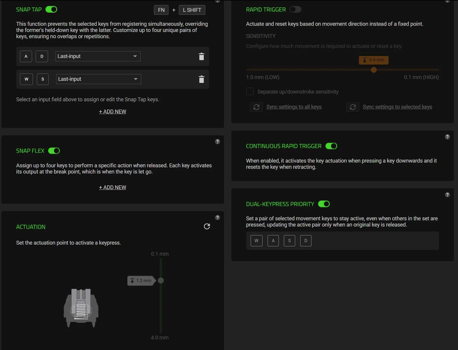

Rapid Trigger có lẽ là lý do chính khiến game thủ tìm đến bàn phím HE. Với đặc thù có thể chỉnh điểm kích hoạt và điểm reset switch tự do thì Rapid Trigger trở thành lợi thế bởi chúng ta có thể chọn điểm kích hoạt rất sớm và điểm reset rất sớm để switch sẵn sàng cho lần nhấn tiếp theo. Chẳng hạn như khi di chuyển A/D qua lại, việc chọn điểm reset sớm sẽ cho thao tác đảo nhanh hơn.

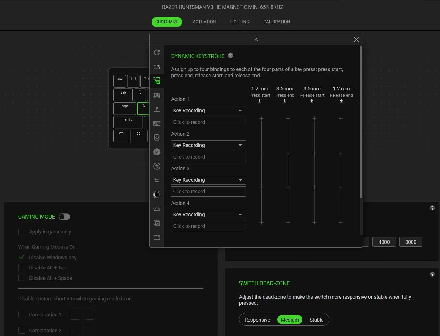

Tuy nhiên đối với mình thì có vài tính năng thú vị hơn Rapid Trigger mà Huntsman V3 HE Magnetic 8KHz cung cấp. Chẳng hạn như Dynamic Keystroke - một tính năng cho phép gán 4 hành động vào 1 phím dựa trên hành trình của nó, chẳng hạn như ở hành trình 1,2 mm thì đi bộ, 3,5 mm là chạy, nhả phím ở 3,5 mm là ngồi, phím đi lên lại ở 1,2 mm là nhảy. Dynamic Keystroke có thể rất hữu ích cho các phím để điều khiển chuyển động hoặc có thể gán một loạt các phím tắt để mua nhanh trong CS2.
Snap Tap thì chắc anh em đã từng nghe đến tính năng bị gọi là "ăn gian" này khi nó ưu tiên phím mới nhấn thay vì phải đợi phím đang nhấn reset. Chẳng hạn như A/D sang trái phải, bạn đang giữ A để sang trái nhưng lập tức chuyển D để đảo phải thì với phím cơ thông thường, nếu nhấn cả 2 phím cùng lúc thì với nhiều game như CS2 hay Valorant, nhân vật đứng yên hoặc không di chuyển sang D khi A vẫn đang giữ do 2 lệnh đối nghịch. Với Snap Tap thì A cứ giữ, D nhấn xuống thì D được ưu tiên, nhân vật đảo sang phải. Ngoài ra, tính năng này còn mở rộng thành Dual-Keypress Priority (Ưu tiên cặp phím đôi), chẳng hạn như cặp WA khi đang nhấn giữ thì nếu nhấn thêm D thì D sẽ ko nhận, chỉ khi thả A thì D mới nhận.

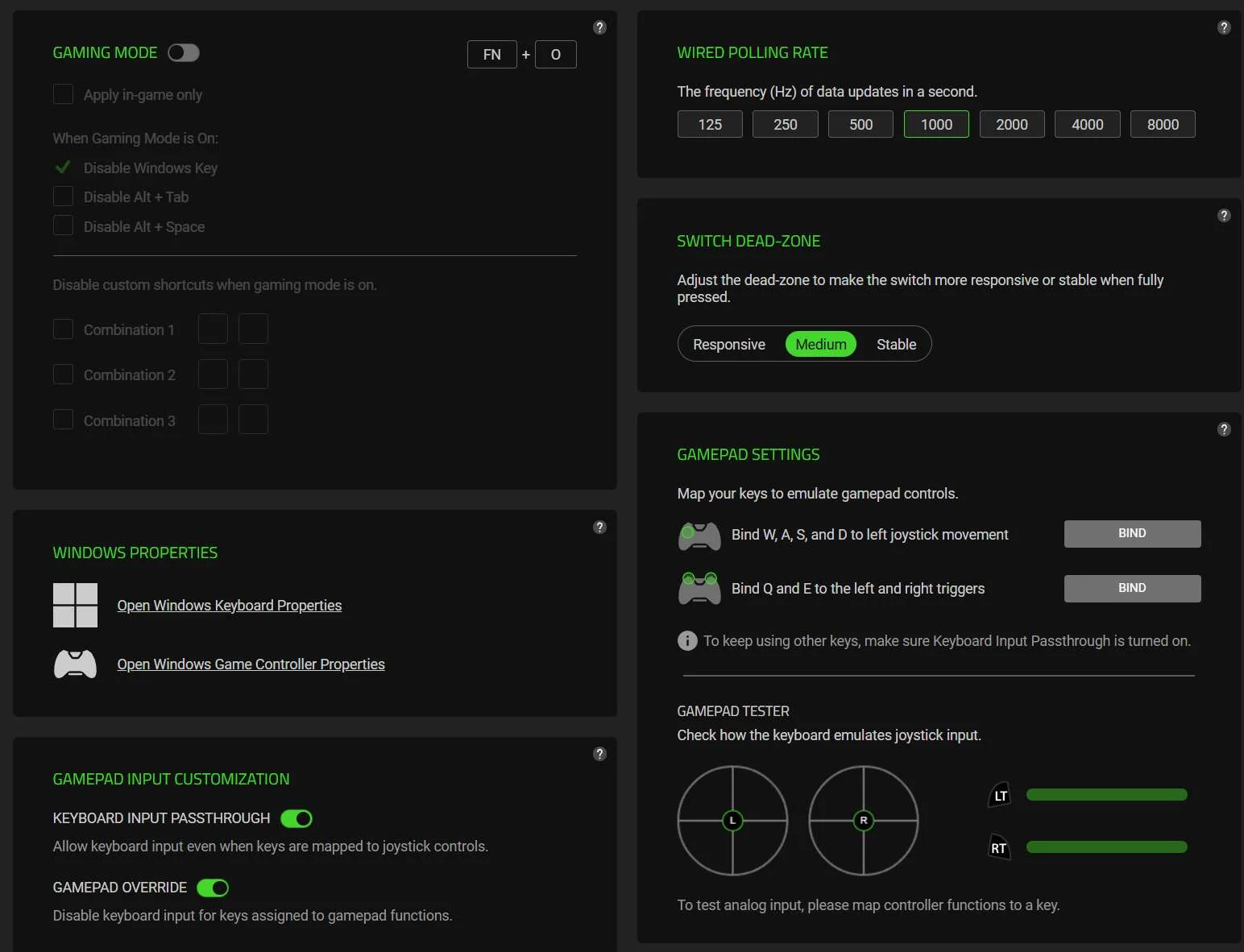

Một cái hay nữa trên Synapse là chúng ta có thể mô phỏng tay cầm (controller) bằng bàn phím một cách chính xác. Mình thường chơi đua xe nên thấy cái này rất hay, với các phím WASD anh em có thể chỉnh dead-zone và độ nhạy tương tự như cái tay cầm mà ae đang xài. Nhiều anh em thích chơi đua xe hay lái xe mô phỏng nhưng không thích dùng tay cầm thì đây là giải pháp cực hay.

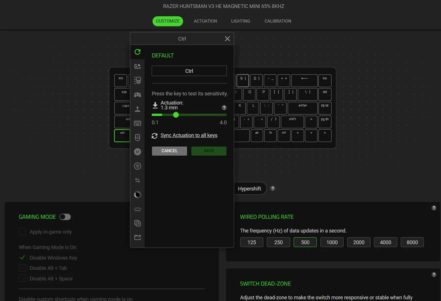

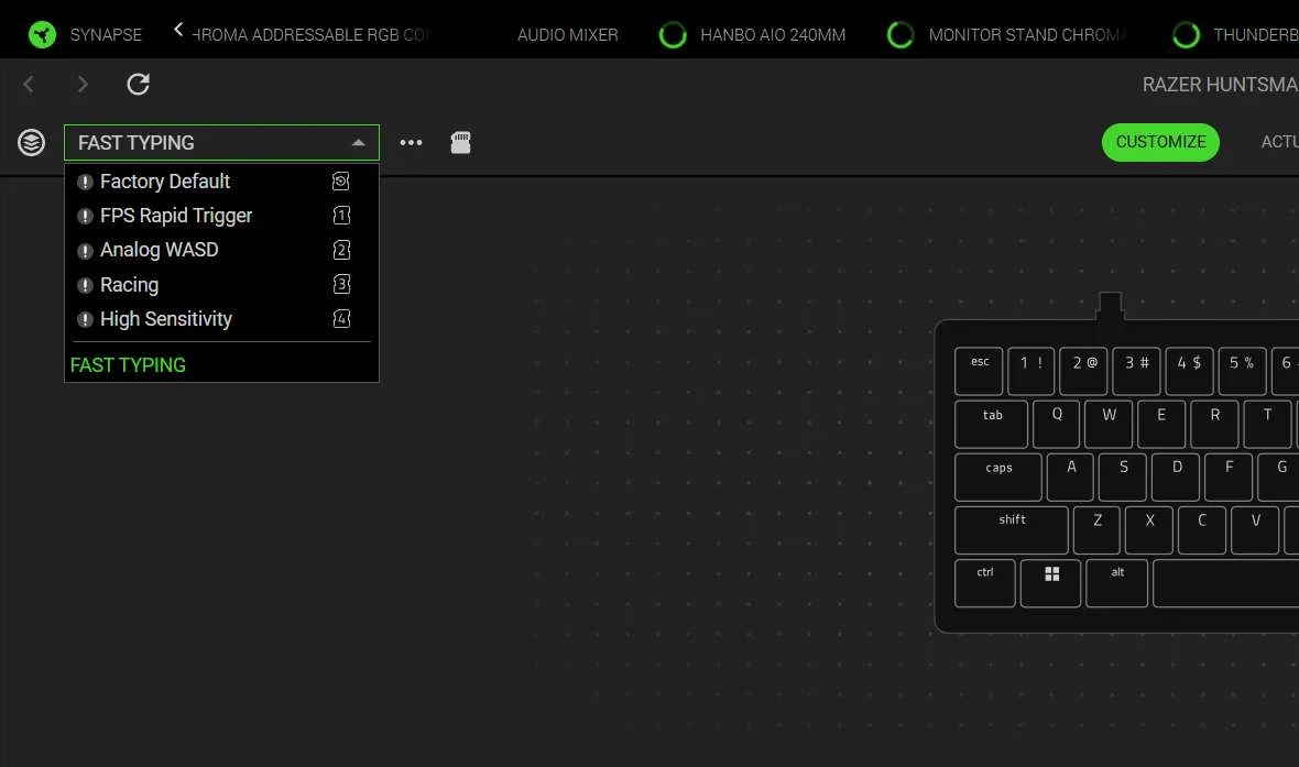

Nói chung Synapse cung cấp rất nhiều thiết lập và phải chịu khó mò mẫm một chút mới có thể biết hết các tính năng là gì. Với người dùng bình thường thì Razer nạp sẵn cho Huntsman V3 HE Magnetic 8KHz 4 profile để xài ngay gồm FPS Rapid Trigger tối ưu game FPS, Analog WASD, Racing để chơi đua xe, High Sensitivity siêu nhạy cho những ai thích spam phím mà sợ mỏi. Các profile này lưu trên bộ nhớ phím và chúng ta có thể tạo thêm profile ròi lưu vào bộ nhớ, chuyển nhanh profile bằng tổ hợp Fn + ; hoặc ' rất tiện mà không cần Synapse. Như vậy anh em có thể dùng Huntsman V3 HE Magnetic 8KHz ở mọi máy tính, trong trường hợp cần phải chỉnh thêm thì chỉ cần mở Synapse Web là được.
Huntsman V3 HE Magnetic 8KHz dùng kết nối có dây, hỗ trợ polling rate đến 8K nên độ trễ tín hiệu chỉ 0,6 ms. Mình thì chủ yếu xài 1000 Hz cho nhẹ gánh CPU, ae muốn xài 8K thì phải đảm bảo máy mạnh mạnh chút.
