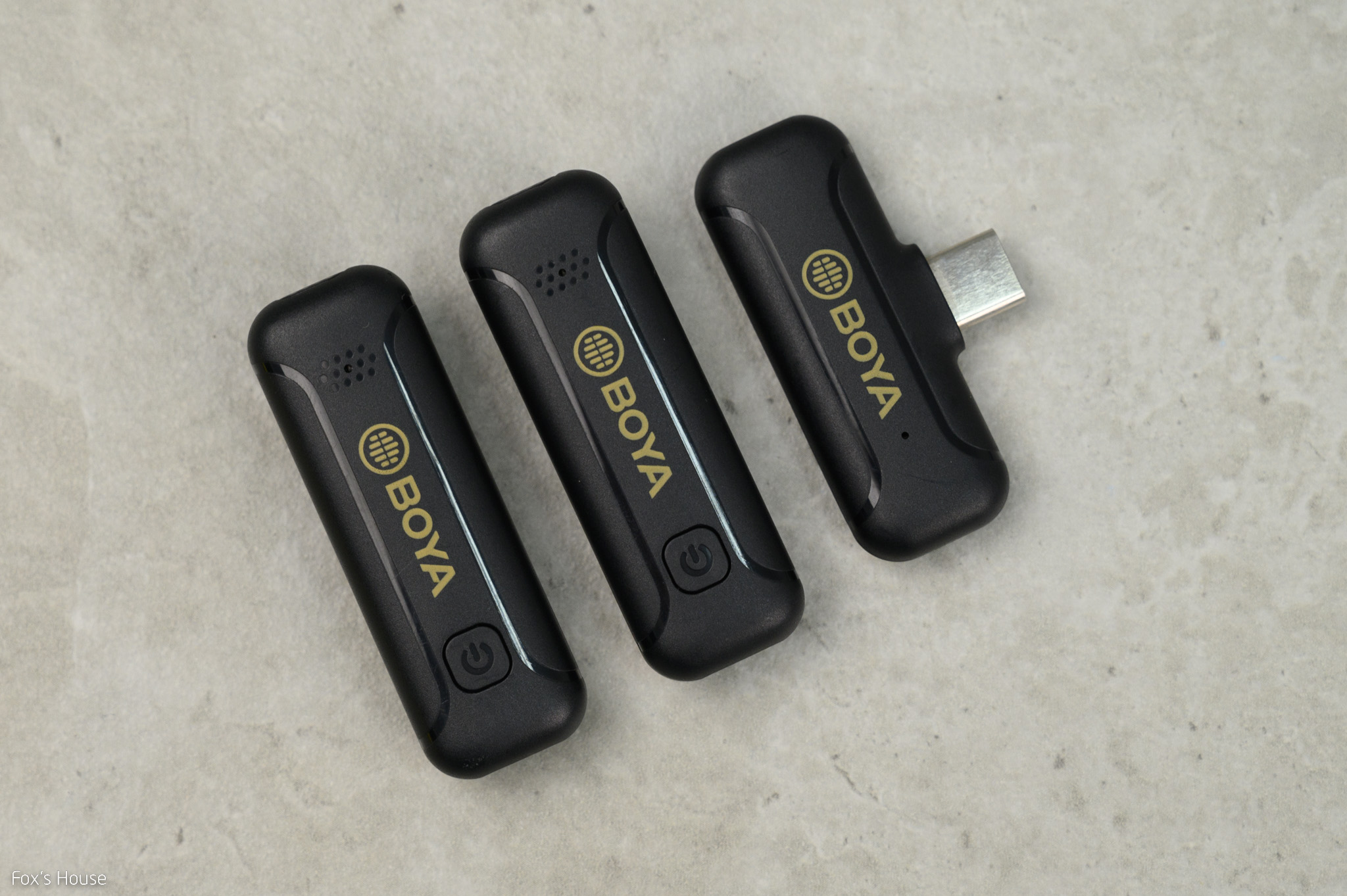

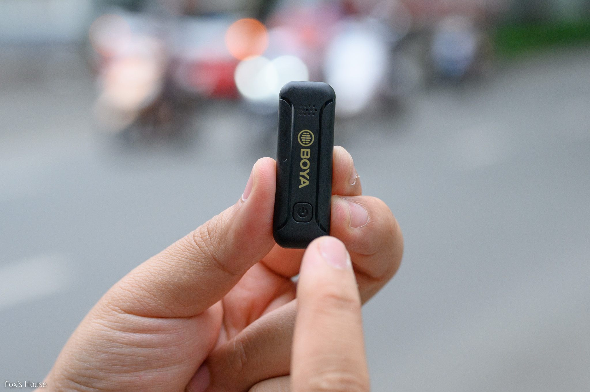

Boya BY-WM3T-D2 sử dụng cổng USB-C hoặc lightning, kết nối trực tiếp vào điện thoại để quay video. Với mức giá chỉ 1.690.000VNĐ, bạn sẽ có mic không dây cho 2 người nói cùng lúc, thời lượng pin 3 tiếng và khoảng kết nối đến 50m.
Boya BY-WM3T-D2 là phiên bản có 2 mic có phiên bản D1 - 1 mic nữa, mức giá chỉ 1.190.000VNĐ mà thôi, tuỳ vào nhu cầu cá nhân mà bạn có thể chọn cổng USB-C hoặc lightning, 2 mic hoặc 1 mic.

WM3T còn có khả năng chống ồn, kích hoạt bằng cách nhấn đúp vào nút nguồn trên mic. Kết quả chống ồn mình đánh giá ổn, trong video mình có test ở ngoài đường, ồn ào, nhưng mic chống ồn ổn, mất đi phần lớn tiếng xe trên đường, focus vào giọng mình hơn.

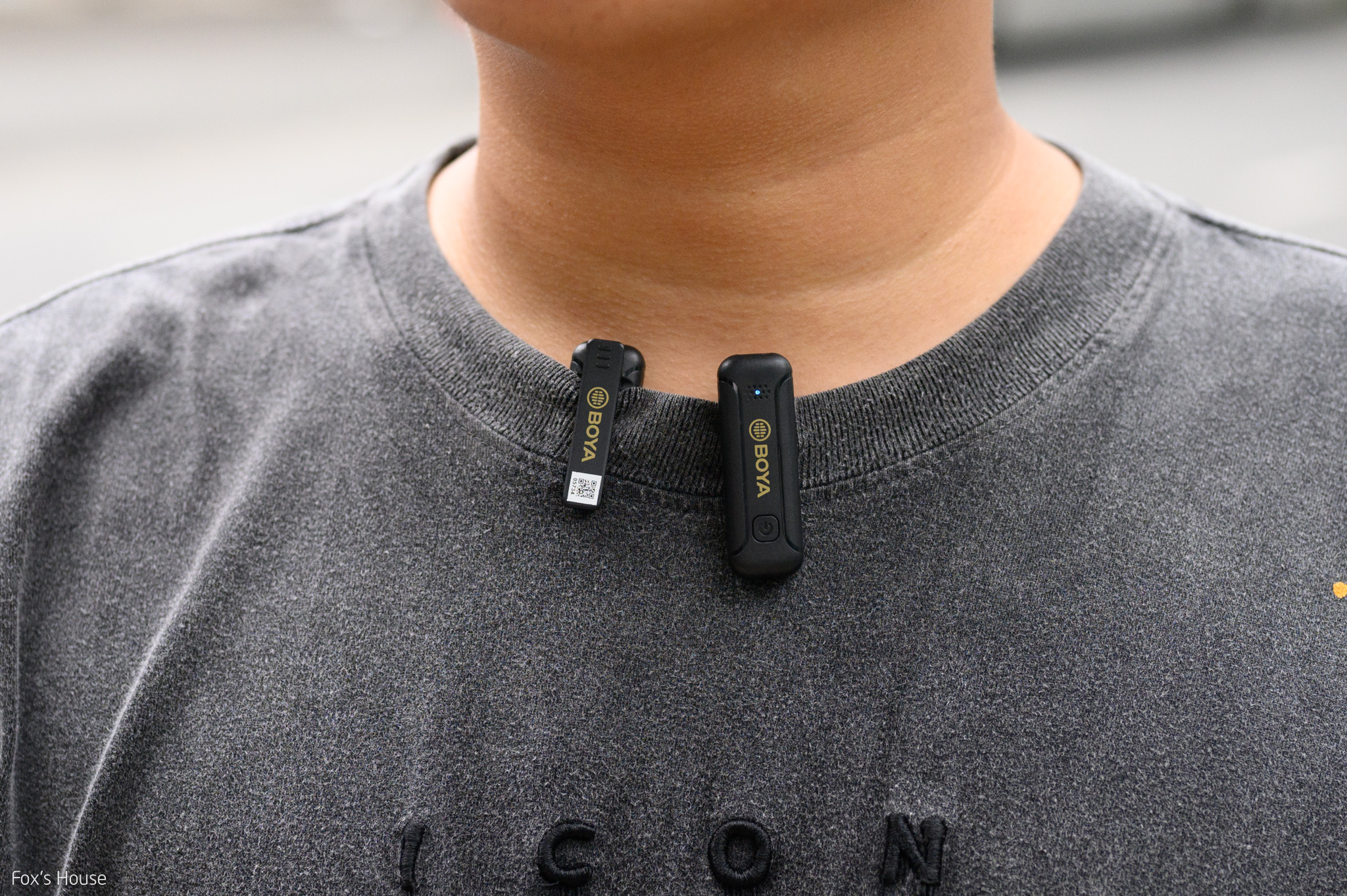

Một cái lợi ích khác khi sử dụng mic kích thước nhỏ nữa là khi đeo lên cổ áo không bị xệ, so với các mic máy ảnh. Thường các mic máy ảnh phải sử dụng thêm một mic cài áo nữa, còn WM3T thì mình cài thẳng lên áo luôn.

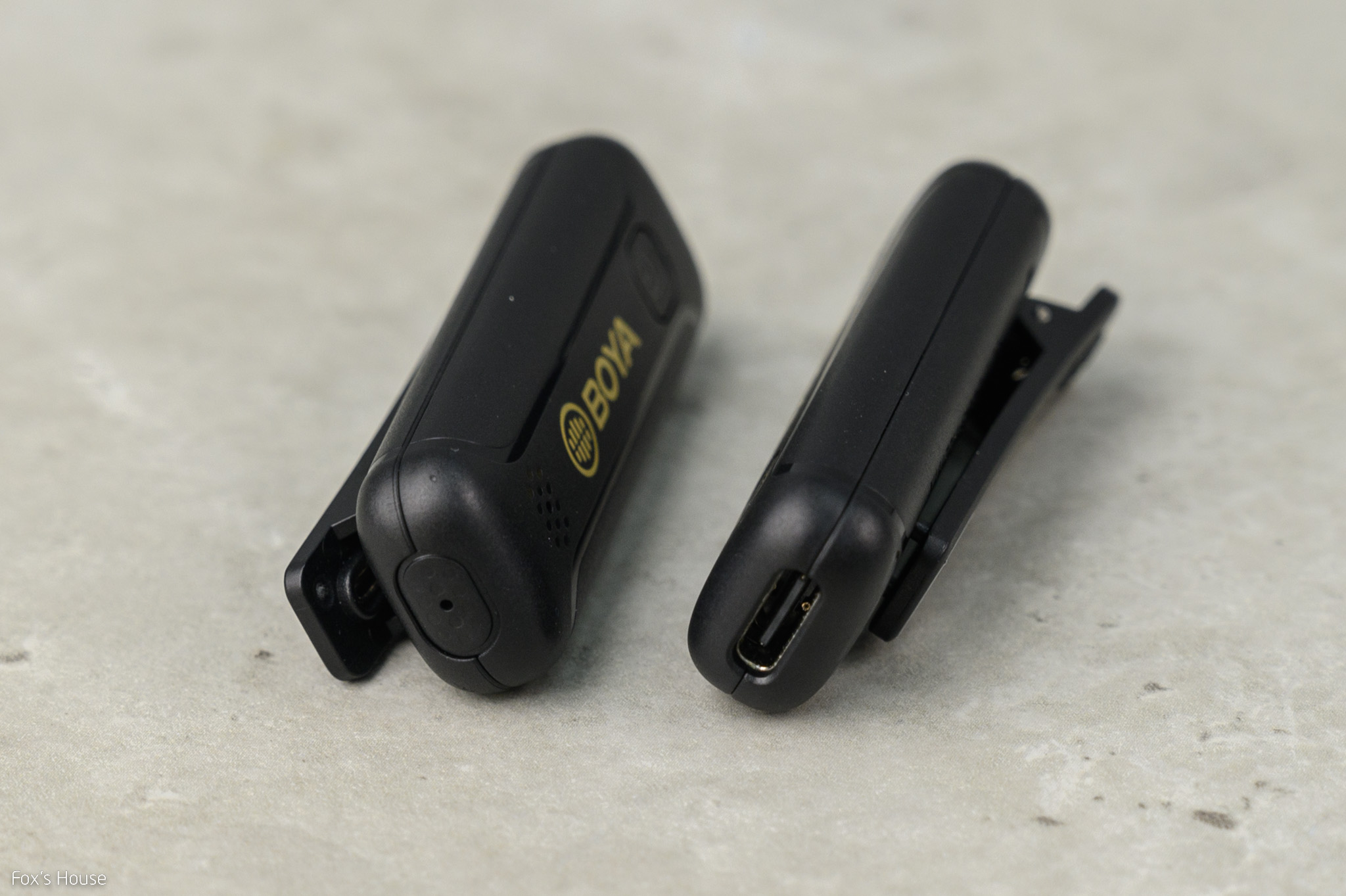

Còn bây giờ là các điểm mình không thích của WM3T: đầu tiên là bông lọc gió khá "phế", gắn vào như cho có, rất dễ rớt và hầu như mình không dùng.
Thứ 2 là không có hộp sạc, việc sạc rất rườm ra, 2 cổng cắm 2 mic, việc cất giữ cũng rất khó khăn. Hy vọng ở các bản nâng cấp tiếp theo Boya sẽ trang bị thêm một cái túi đựng cũng được.
Còn về chất âm thì trép nhiều, âm hơi bẹt, mình nghe tiếng hơi méo, mình thích âm thanh nó nhẹ nhàng hơn. Nhưng với giá tiền và những gì mà WM3T làm được thì khá ổn rồi.
