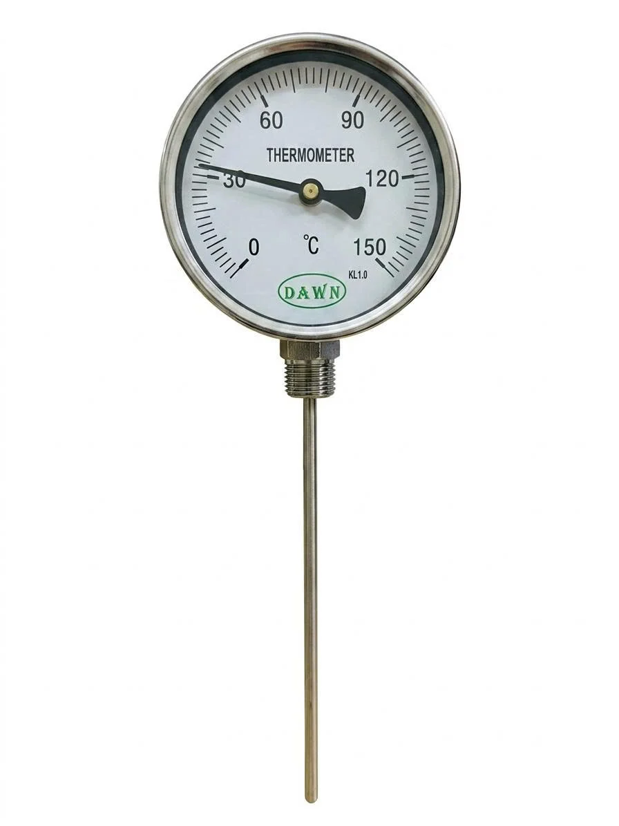

Tuy nhiên, sau một thời gian sử dụng, Đồng hồ đo nhiệt độ 0-100oC có thể gặp phải các vấn đề như hiển thị sai số, kim không hoạt động, mặt kính bị mờ hoặc phản hồi nhiệt độ chậm. Nếu không phát hiện kịp thời, những lỗi này có thể ảnh hưởng đến hiệu quả vận hành và độ an toàn của hệ thống.
Vậy làm thế nào để nhận biết đồng hồ đo nhiệt độ bị hỏng? Hãy cùng tìm hiểu những dấu hiệu phổ biến, nguyên nhân và cách xử lý trong bài viết dưới đây.
Các dấu hiệu nhận biết đồng hồ đo nhiệt độ bị hỏng
- Kim đồng hồ không di chuyển: Khi nhiệt độ thực tế thay đổi nhưng kim vẫn đứng yên, có thể cơ cấu truyền động hoặc bộ phận cảm biến đã gặp sự cố.
- Hiển thị nhiệt độ không chính xác: Giá trị đo chênh lệch đáng kể so với thiết bị đo chuẩn, có thể do cảm biến xuống cấp, sai lệch hiệu chuẩn hoặc lắp đặt không đúng cách.
- Kim bị rung, giật hoặc kẹt: Kim dao động bất thường dù nhiệt độ ổn định hoặc không di chuyển theo sự thay đổi nhiệt độ, có thể do cơ cấu bên trong bị hỏng hoặc hệ thống rung động mạnh.
- Đồng hồ phản hồi nhiệt độ chậm: Thiết bị mất nhiều thời gian hơn bình thường để hiển thị sự thay đổi nhiệt độ, có thể do đầu dò tiếp xúc nhiệt kém hoặc cảm biến bị suy giảm chức năng.
- Mặt kính bị mờ, đọng hơi nước: Hơi ẩm xâm nhập có thể ảnh hưởng đến khả năng quan sát và gây hư hỏng các bộ phận bên trong.
- Vỏ hoặc đầu dò bị hư hỏng: Các dấu hiệu như nứt vỡ, ăn mòn, cong que đo hoặc rò rỉ tại vị trí kết nối cần được kiểm tra và xử lý kịp thời.
Một số nguyên nhân phổ biến gồm:
- Sử dụng đồng hồ ngoài dải nhiệt độ cho phép.
- Lắp đặt sai kỹ thuật hoặc đầu dò tiếp xúc nhiệt không tốt.
- Thiết bị chịu va đập, rung động mạnh trong thời gian dài.
- Môi trường làm việc có độ ẩm cao, hóa chất ăn mòn.
- Đồng hồ sử dụng lâu ngày nhưng không được kiểm tra, hiệu chuẩn định kỳ.
Khi phát hiện dấu hiệu bất thường, người dùng nên kiểm tra ngoại quan, vị trí lắp đặt và thông số kỹ thuật của thiết bị. Sau đó, so sánh kết quả đo với một thiết bị chuẩn trong điều kiện tương đương.
Nếu đồng hồ sai số vượt giới hạn cho phép, kim bị kẹt hoặc đầu dò hư hỏng, cần đưa thiết bị đi kiểm tra, hiệu chuẩn hoặc thay mới. Đối với hệ thống đang vận hành ở nhiệt độ cao hoặc có áp suất, phải bảo đảm an toàn trước khi tháo thiết bị.

Đồng hồ có bền không? – Có, và đây là một trong những lựa chọn phổ biến cho các ứng dụng công nghiệp thông thường. Inox 304 có khả năng chống gỉ, chống oxy hóa và độ bền cơ học tốt. Tuy nhiên, để Đồng hồ đo nhiệt độ 0-150oC đạt tuổi thọ cao, cần lựa chọn đúng model, đúng dải nhiệt, đúng vật liệu và lắp đặt phù hợp với môi trường thực tế.
Nếu sử dụng trong môi trường nước sạch, hơi, dầu, độ ẩm cao hoặc môi chất ít ăn mòn, inox 304 thường đáp ứng tốt. Với môi trường nhiều muối, chloride hoặc hóa chất mạnh, nên cân nhắc inox 316/316L để tăng khả năng chống ăn mòn.
