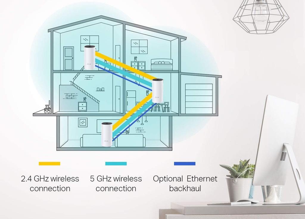

Mesh router: từng cục có thể nói chuyện với nhau
Mesh router không dùng để mở rộng mạng Wi-Fi hiện tại, nó sẽ thay luôn cho mạng không dây trong nhà bạn chứ không phải gắn thêm 1 thiết bị như cách repeater hoạt động.
Một hệ thống mesh router thường sẽ bao gồm 2 cục trở lên. Một cục gắn vào đầu ra Internet trong nhà (thường là bộ convert quang hoặc router có sẵn của nhà mạng), còn các cục còn lại thì đặt ở các tầng hoặc các phòng khác (gọi là các node). Cơ bản là bạn có thể "rải" các cục WiFi của một bộ mesh khắp nhà với số lượng lớn, không chỉ 2-3 mà có thể lên tới 5-6 và hơn thế nữa. Hình bên dưới mình lấy từ web của TP-Link, họ giải thích về cách các node trong mạng mesh có thể giao tiếp với nhau.
Các cục trong hệ thống mesh sẽ được kết nối với nhau cũng bằng Wi-Fi. Ví dụ nhà bạn có 1 cục gắn vào đường mạng, và 2 node nằm ở 2 tầng khác nhau. Nếu tín hiệu đủ mạnh, cục ở tầng 2 có thể nói chuyện trực tiếp với cục trung tâm, nhưng nếu khoảng cách quá xe thì công nghệ mesh cho phép cục ở tầng 2 có thể nói chuyện với cục ở tầng 1, rồi cục ở tầng 1 chuyển dữ liệu xuống cục trung tâm. Nhờ vậy mà bạn có thể mở rộng tầm phủ sóng lên đến cả trăm mét vuông (như cục của Google Nest WiFi là hơn 400 mét vuông).
Chúng phát ra cùng tên mạng Wi-Fi nên các thiết bị di động hoặc laptop có thể nhanh chóng "roaming" để chọn access point nào gần nó hơn. Điều quan trọng là mạng sẽ không "rớt", bạn sẽ không phải chờ như khi chuyển mạng giữa router chính và repeater.
Ngoài ra, các hệ thống mesh được tối ưu về mặt phần mềm để việc chuyển tiếp các gói dữ liệu hiệu quả hơn trước khi nó đi đến đầu ra Internet của căng nhà. Nên dù là repeater có hỗ trợ chức năng roaming thì cũng không hiệu quả bằng việc các node trong mạng mesh giao tiếp với nhau, trừ khi có gì đó đặc biệt về chiếc repeater đó (ví dụ con Linksys RE9000 vẫn là repeater nhưng hỗ trợ nhiều công nghệ giống mesh).
Tốc độ mạng khi đó cũng nhanh hơn, đặc biệt với các router mesh hỗ trợ chạy song song 2 kênh: 1 kênh 2,4GHz để gửi nhận dữ liệu giữa access point với thiết bị đầu cuối, còn kênh 5GHz dùng để chuyển giữa data giữa các cục mesh trong nhà.
Một số hệ thống mesh xịn còn hỗ trợ chức năng gọi là "backhaul communication". Tức là ngoài kênh 2,4GHz và 5GHz để giao tiếp với thiết bị đầu cuối như bao chiếc access point khác, nó còn có một bộ phát sóng riêng chuyên dùng để giao tiếp giữa các access point với nhau (tổng cộng là 3 kênh, tri-band). Như vậy kênh truyền dữ liệu tới thiết bị sẽ không phải đi chung đường với kênh của access point, tốc độ khi đó đương nhiên tốt hơn (và giá cũng cao hơn). Nếu bạn có nhiều thiết bị trong nhà thì đây sẽ là cái bạn cần.
Một số dòng mesh không chỉ hỗ trợ Wi-Fi backhaul mà còn hỗ trợ thêm Ethernet backhaul, tức là khi đó đường kết nối giữa các node sẽ dùng dây Ethernet thay vì dùng Wi-Fi, tốc độ lại càng ngon hơn.
Một cái tuy không quá nghiêm trọng nhưng cũng hữu ích, đó là việc quản lý các access point của mạng mesh sẽ đơn giản hơn. Mesh cho bạn một giao diện thân thiện để kiểm soát, firmware của từng access point cũng được cập nhật tự động và dễ dàng. Trong khi đó với repeater thì bạn phải xài 2 app / 2 giao diện riêng để quản lý nó cùng với router, rồi cập nhật cũng đi riêng với nhau nữa.
Giá của router / access point mesh thì đắt hơn so với router bình thường, bù lại bạn có một hệ thống mạng hiệu quả hơn, tốc độ tốt hơn. Nếu repeater không giải quyết được vấn đề của bạn thì đó là lúc bạn cần nâng cấp lên mesh rồi đấy. Hoặc nếu đầu tư từ đầu thì chơi mesh luôn cũng không sao.

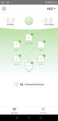

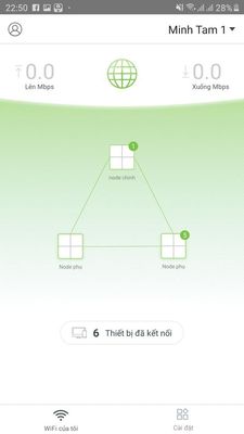

Cũng làm 1 con, mw6 nova.
@minhtamnguyen MW6 thì xuyên tường ok rồi mà giá hơi chát 😃

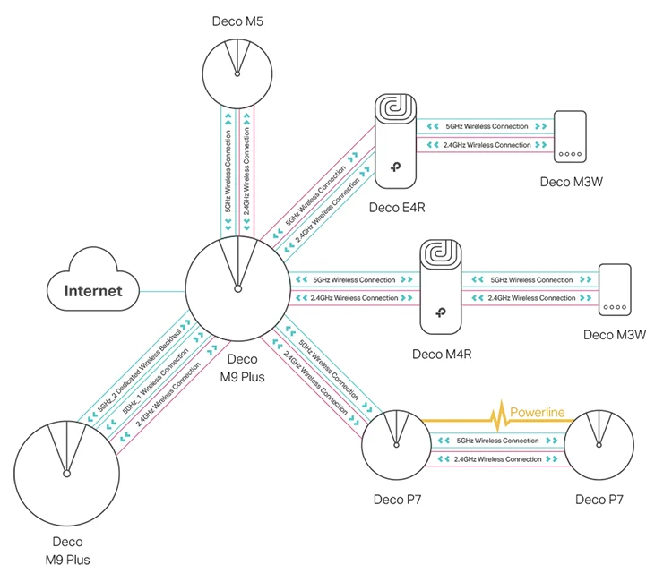

- powerline backhaul, thay vì dùng dây LAN làm backhaul (hỗ trợ qua dây mạng), thì họ dùng dây điện nhà (đường điện AC). Có tp link deco p9
- dùng powerline backhaul thì trong nhà nếu dùng chung qua hộp cầu chì thì có thể gắn cái cục mesh wifi ở bất cứ nơi nào có điện. Không phải chạy dây LAN. Hy vọng là như quảng cáo.
@Kilo Victor Làm quả ổ cắm trước cầu chì hoặc chơi CB =)) như nhà em nó xuyên 3 tầng CB mà TP-Link 1000AV băng thông speedtest thực tế vẫn tầm 120 Mbps, vừa đủ gói NET3PLUS Viettel.
@Kilo Victor Vụ nối mạng Lan bằng đường dây điện thì tplink có lâu năm lắm rồi giờ thêm chức năng mesh thôi.
@Kilo Victor Nối mạng qua dây điện có lâu rồi nhưng loằng ngoằng lại không hiệu quả lắm. Nó là phương pháp cuối cùng khi mà đi dây LAN, Wifi không được mới phải tính đến phương án đó.
@Kilo Victor độ ổn định không được ổn lắm bác ạ. Ngoài ra thì độ tiện lợi ko gì sánh bằng
