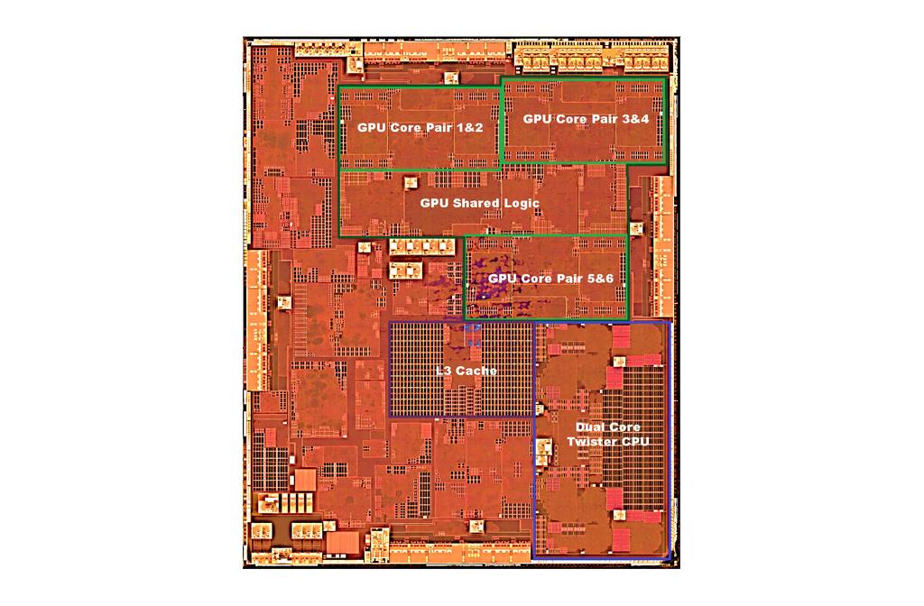

GPU PowerVR là đối thủ của ARM Mali và Qualcomm Adreno, hồi trước còn cạnh tranh với NVIDIA Tegra nữa nhưng giờ NVIDIA đã bỏ cuộc chơi di động rồi. Ở đây chúng ta không thể nói cái nào mạnh hơn cái nào một cách chung chung vì nó còn khác nhau theo từng thiết bị, từng công cụ test nữa. Nhưng thường thì PowerVR được đánh giá cao về mặt hiệu quả tiêu thụ điện trên hiệu năng mà nó có thể mang lại.
Các khu vực màu xanh lá là GPU của PowerVR kết hợp với vài thành phần tùy biến trong chip Apple A9

  • Chip Apple A10 dùng cho iPhone 7 và 7 Plus dùng GPU PowerVR Series 7XT GT7600 Plus với sắp xếp 6 cụm
  • Chip Apple A9X dùng cho iPad Pro sử dụng GPU Series 7XT GT7800 với sắp xếp 12 cụm

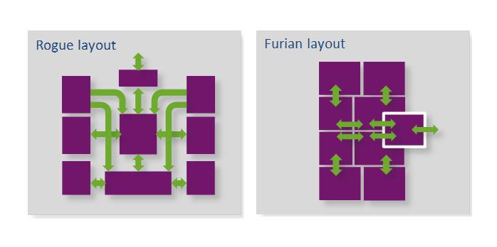

So với một GPU Series7XT Plus (Rogue), Imagination cho biết GPU Furian có hiệu năng xử lý shading tốt hơn 35%, còn hiệu năng đổ màu thì tốt hơn 80%. HIệu năng tổng quan của Furian sẽ cao hơn khoảng 70% đến 90% so với thế hệ trước khi chơi game, một con số vô cùng ấn tượng và không phải lúc nào cũng có thể đạt được bởi một hãng làm chip.
Những thay đổi nói trên có được là nhờ việc Furian hỗ trợ nhiều nhân hơn (12 nhân, so với 6 của Rogue), đường đi của dữ liệu ngắn hơn (tức là data sẽ được chuyển giữa các thành phần của GPU nhanh hơn), chip cũng được phép chạy ở tốc độ cao trong thời gian dài hơn. Bản thân GPU cũng nhỏ gọn hơn, xung cao hơn.
GPU_Furian_Rogue_data_pathway.jpg ​
