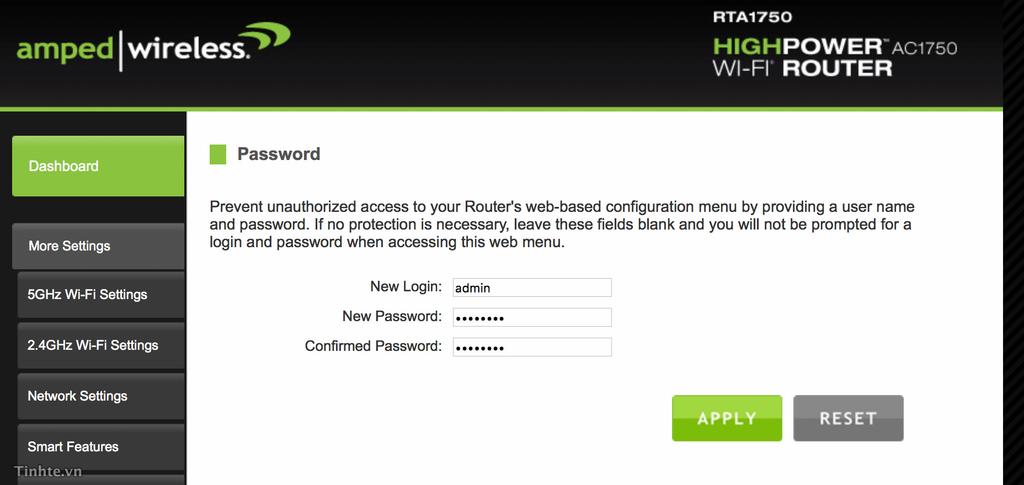

Đổi ngay mật khẩu truy cập admin panel
Admin panel là nơi bạn có thể điều khiển nhiều cấu hình của router mạng. Nó cũng là nơi cực kì quan trọng dùng để thiết lập mật khẩu mạng, tên mạng, cho phép truy xuất và nhiều thứ khác. Nói một cách nôm na thì admin panel này giống như control panel trên máy tính, khi đã vào được nó thì người ta có thể làm mọi thứ với router và mạng Wi-Fi của bạn.
Admin_panel.jpg ​
Mọi router của mọi hãng đều có admin panel cả. Và để truy cập vào đây, bạn sẽ cần dùng tới username và mật khẩu. Mỗi hãng đều có username và mật khẩu mặc định, ví dụ như admin - admin hay admin - password. Điều đáng nói là rất nhiều người không đổi mật khẩu và username này, vậy nên người khác có thể đoán ra mật khẩu rất dễ dàng và vào đó quậy phá lung tung.

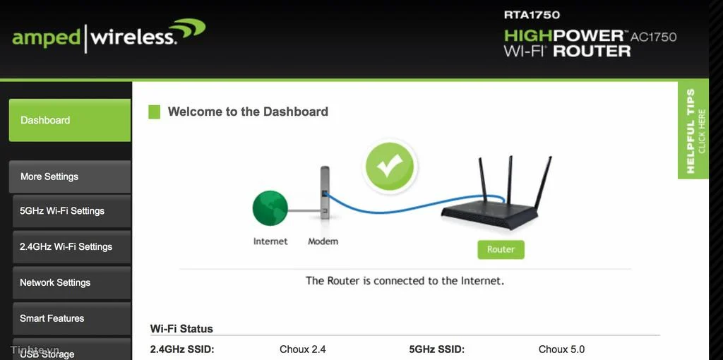

Để đổi mật khẩu của admin panel, trước tiên bạn cần vào được nó cái đã. Thường thì địa chỉ để vào sẽ là 192.168.1.1 hoặc 192.168.3.1. Bạn chỉ cần gõ một trong hai dãy số này vào trình duyệt, ấn Enter thì sẽ được chuyển vào website cấu hình router. Trước khi đi tiếp, bạn sẽ bị hỏi username và password. Với rất nhiều dòng router thì username và pass mặc định sẽ như sau: admin - admin, admin - Password, admin - password. Nếu không mò được, bạn thử lên Google, tìm từ khóa <tên router> + default password là ra ngay. Còn không thì vào trang RouterPasswords.com cũng sẽ kiếm được.
Doi_password_admin_panel.jpg ​
Trong này, tìm mục Admin hoặc Management, kiếm chỗ nào ghi chữ User hay Access hoặc tương tự như thế để đổi username và password. Từ giờ về sau, để đăng nhập vào admin panel, bạn sẽ dùng hai thông tin mới này nhé.

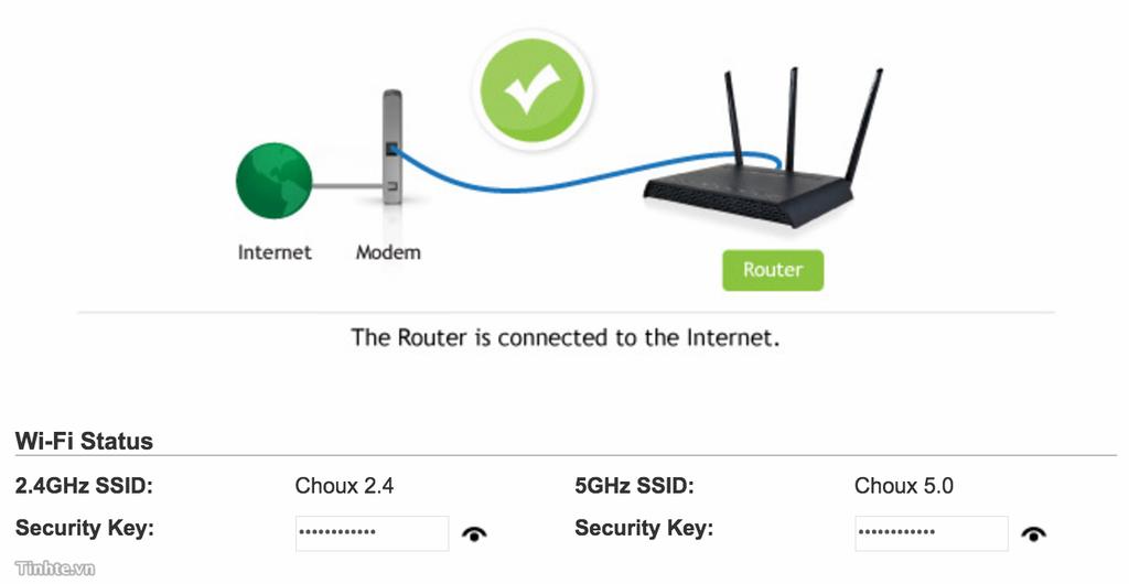

Đổi tên mạng mặc định
Thông thường, mạng Wi-Fi của chúng ta hay được đặt tên mặc định kiểu Linksys E2000 hoặc Alcatel Lucent X1100. Đây cũng chính là tên router, vì vậy mà nhà sản xuất chọn theo để bạn dễ thiết lập cấu hình ở lần đầu tiên sử dụng. Nhưng về lâu dài, đây không phải là ý hay vì nó để lộ quá nhiều thông tin có liên quan và có thể bị khai thác để đột nhập vào mạng của bạn. Tốt nhất là bạn nên đổi thành một cái tên nào đó hơi bí hiểm một chút, dạng cogaibongbong hay changkhodethuong gì đó. Nhớ là đừng để tên cá nhân vào, cũng không phải là ý hay vì làm lộ thông tin của chính bạn ra ngoài.
Để đổi tên mạng, bạn sẽ cần vào admin panel, sau đó tìm chỗ nào ghi là SSID hoặc Wireless network name. Nhập tên mới vào đó, lưu rồi khởi động lại router để thay đổi có hiệu lực. Nếu router của bạn có hỗ trợ cả mạng 2,4GHz lẫn mạng 5GHz, nhiều khả năng bạn sẽ phải đổi tên cho cả hai mạng này riêng biệt nhau trong admin panel. Có thể là dạng Luan 2.4 và Luan 5.0 chẳng hạn.

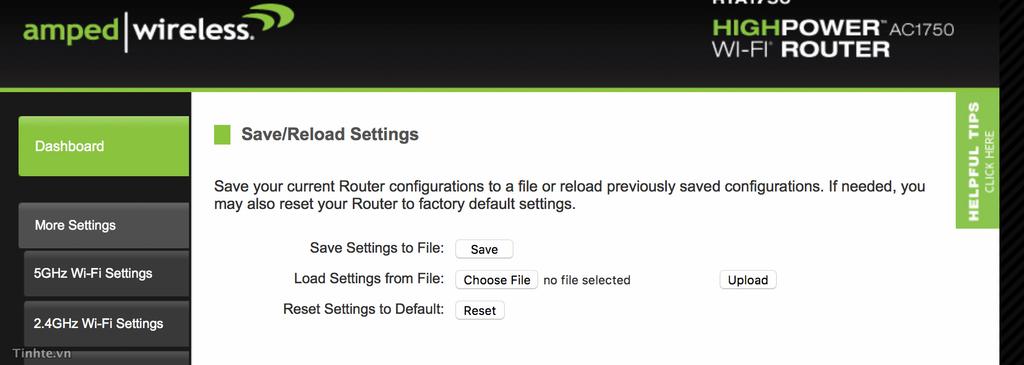

Backup cấu hình router
Việc này sẽ giúp bạn tiết kiệm được rất nhiều thời gian thiết lập mạng nếu lỡ gặp trục trặc gì đó. Cấu hình của router sẽ được sao lưu thành một file, bạn chỉ cần lưu file đó chỗ nào an toàn trong máy của mình là xong. Khi cần xài, bạn cũng vào admin panel và khôi phục lại trong tích tắc. Tính năng backup này hữu dụng với những dòng router cũ hay bị mất cấu hình khi bị ngắt điện đột ngột, hoặc khi router bỗng nhiên có trục trặc gì đó mà bạn không thể vào mạng được.
Cách backup cấu hình cũng là vào admin panel, sau đó tìm mục Configuration hoặc Settings rồi nhấn nút Backup để download file về. Khi cần restore, cũng vào lại đúng chỗ đó để chọn file đã lưu từ trước.

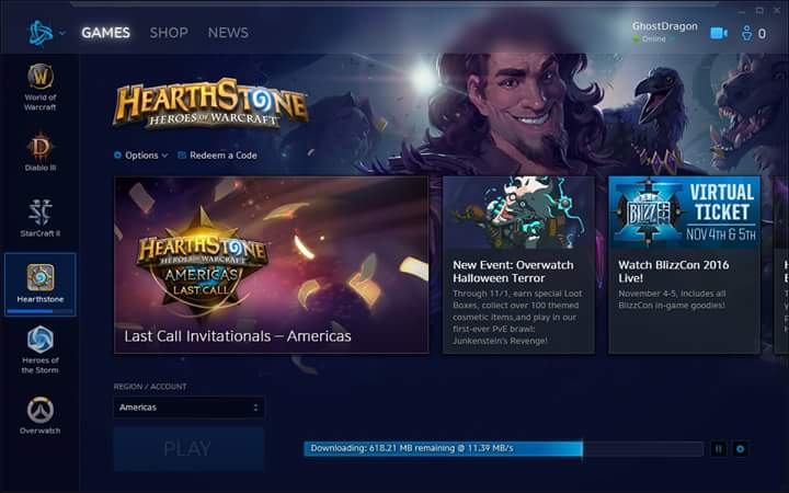

@trungmum Hôm qua update mấy game trên battle.net
update xong phải reset modem lẫn pc

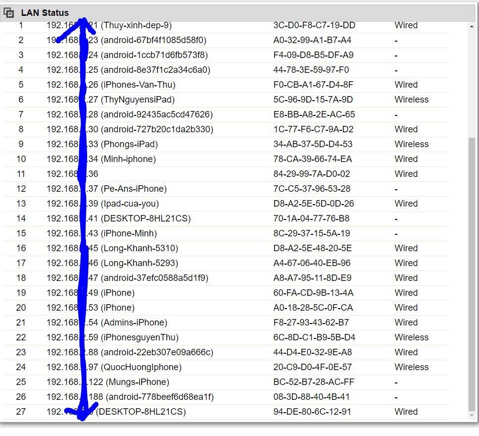

@Van Thu chừng nào bạn đc tận hưởng cảm giác chục thiết bị cùng kết nối vào wifi là rõ
@vanlinh2905 NÓ ĐÂY BẠN, MỚI CÓ 18 CÁI THIẾT BỊ THÔI AH, XÓM NÀY CÒN VẮNG, CHẠY VI VU CON GÀ CỒ. 😃
