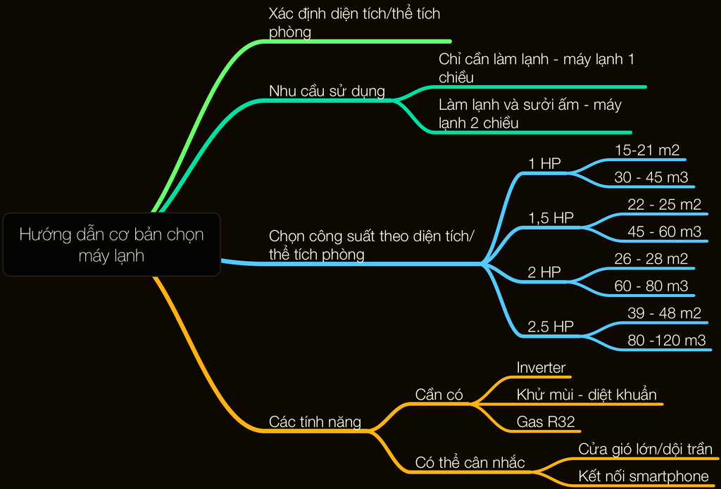

Bảng hướng dẫn
Các xác định diện tích/thể tích phòng
Bảng hướng dẫn
Lưu ý khi lựa chọn công suất máy lạnh
Công suất mà mình đưa ra trong bảng hướng dẫn chỉ mang tính tham khảo, vì nó còn phụ thuộc vào căn phòng của bạn như thế nào nữa. Nếu phòng bạn cách nhiệt tốt thì có thể gắn máy điều hoà công suất thấp hơn đề xuất, hoặc phòng bạn có nhiều cửa sổ mà lại còn có ánh nắng chiếu vào thì dĩ nhiên phải cần điều hoà công suất cao hơn.
Các vật dụng trong phòng cũng sẽ ảnh hưởng đến khả năng làm mát của điều hoà, đồ đạc càng nhiều thì có khả năng bạn sẽ cần máy lạnh công suất cao hơn.
Cách tính công suất máy lạnh cần thiết dựa trên HP (mã lực) giúp bạn xác định một cách tương đương đối chiếc máy lạnh mà mình cần. Ngoài ra thì bạn có thể tham khảo thêm công suất làm lạnh của máy thông qua chỉ số BTU (đơn vị Anh). BTU giúp bạn xác định chính xác hơn khả năng làm lạnh tối thiểu hoặc tối đa của máy lạnh.
- Phòng từ 15 - 20 m2: 9000 -12.000 BTU
- Phòng từ 20 -30 m2: 12.000 - 18.000 BTU
- Phòng từ 30 - 40 m2: 18.000 - 24.000 BTU
- Phòng từ 40 - 50 m2: 24.000 - 28.000 BTU
- Phòng từ 50 - 60 m2: 28.000 - 30.000 BTU
Phải có: Inverter
