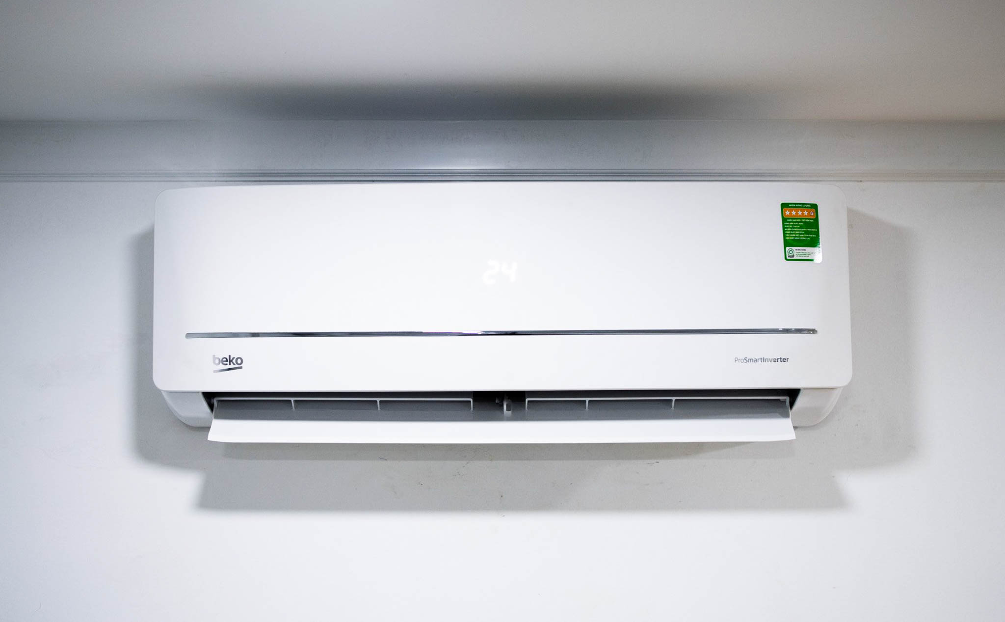

Đặt nhiệt độ cao nhất mà bạn vẫn cảm thấy thoải mái
[​IMG] ​
Quy tắc hoạt động cơ bản của máy lạnh là nếu bạn đặt nhiệt độ càng thấp, điện năng tiêu thụ sẽ càng nhiều. Mấu chốt ở chỗ hãy đặt nhiệt độ cao nhất có thể mà bạn vận cảm thấy thoải mái, thay vì giảm thấp nhất có thể và... choáng vì tiền điện cuối tháng phải trả. Giảm 1 độ C có thể tiết kiệm cho bạn tới 10% tiền điện sử dụng máy lạnh.

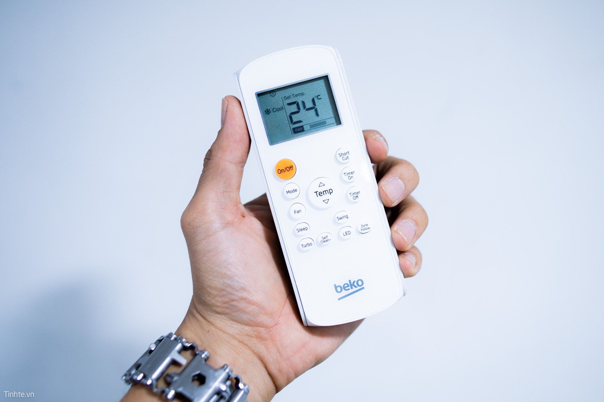

Mức chênh lệch giữa nhiệt độ máy lạnh và ngoài trời không quá 8 độ
[​IMG] ​
Hãng máy lạnh Daikin đưa ra khuyến cáo rằng bạn chỉ nên đặt nhiệt độ máy lạnh trong khoảng 8 độ C thấp hơn so với nhiệt độ ngoài trời. Chẳng hạn như ngoài trời 34 độ thì nên đặt nhiệt độ máy lạnh khoảng 26 độ hoặc cao hơn để tiết kiệm điện năng.

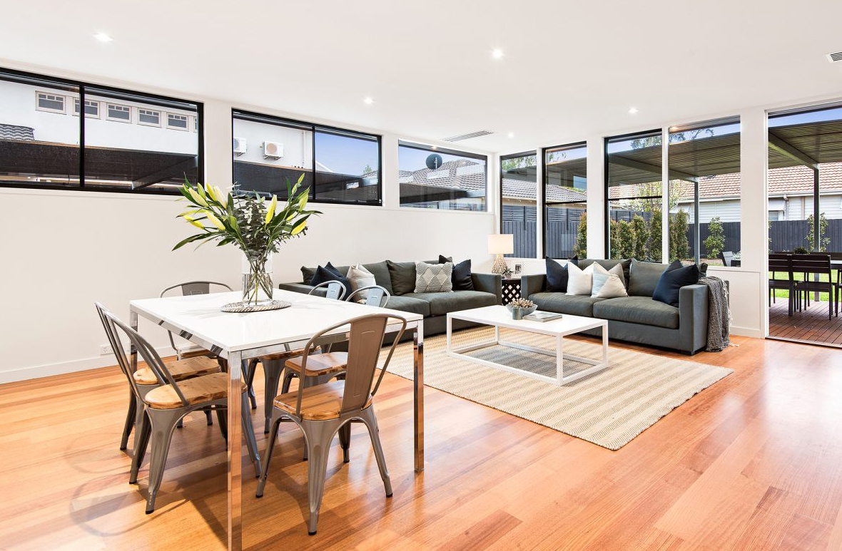

Xử lý phòng để không làm thất thoát hơi lạnh
xử lý.png ​
Từ tường cho đến trần nhà, việc xử lý cách ly nhiệt phòng tốt sẽ giúp tránh thất thoát hơi lạnh và giúp máy lạnh hoạt động hiệu quả hơn. Dĩ nhiên là "trùng tu" toàn bộ không chỉ tốn thời gian mà còn tiền bạc, nếu không quá căng thẳng thì bạn có thể đơn giản là che lại những khe hở như khe cửa sổ, cửa ra vào,...

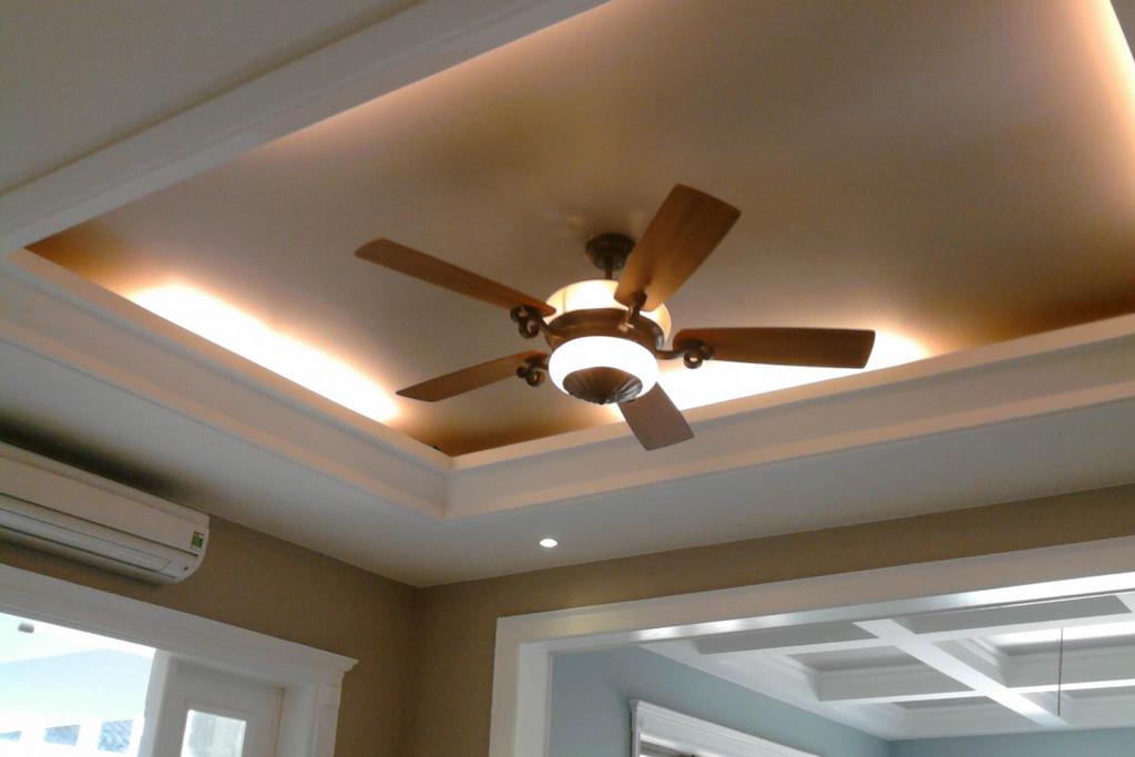

Sử dụng quạt để đối lưu không khí lạnh
quat_tran-1.jpg ​
Khi kết hợp với quạt, đặc biệt là quạt trần, luồng hơi từ máy lạnh sẽ lan toả ra khắp phòng nhanh hơn, từ đó tiết kiệm điện năng khi hoạt động. So với việc máy lạnh phải hoạt động hết công suất thì sử dụng thêm quạt sẽ tốn ít năng lượng hơn, nhưng cần lưu ý là tránh để gió quạt thổi trực tiếp vào người quá lâu sẽ không tốt cho sức khoẻ bạn nhé.
