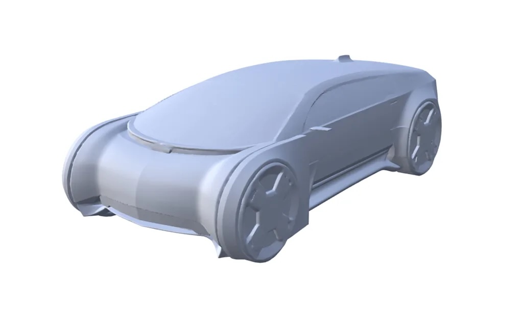

Ngoài ra, GM gọi hệ thống của mình là "virtual wind tunnel", tức buồng thử gió ảo. Về bản chất, đây là một mô hình AI được huấn luyện trên tập dữ liệu từ hàng nghìn lần chạy CFD trước đó. Khi nhà thiết kế điều chỉnh một đường cong hay thay đổi góc một bề mặt nào đó, mô hình AI sẽ dựa trên những gì nó đã học để dự đoán xem thiết kế mới sẽ hoạt động như thế nào trong điều kiện thực tế.
Kết quả phân tích này được đưa trực tiếp trở lại vào công cụ tạo hình 3D mà nhà thiết kế đang sử dụng. Nhà thiết kế kéo một đường cong, AI trả về dữ liệu về lực cản gió và áp suất không khí. Mọi thứ xảy ra trong cùng một phiên làm việc, không cần chuyển file, không cần đợi hàng ngày. Rene Strauss, Giám đốc Kỹ thuật Tích hợp Ảo của GM, xác nhận đây không còn là câu chuyện tương lai: "Chúng tôi đang dùng nó cho các sản phẩm tiếp theo. Đây không phải tầm nhìn, đây là việc đang xảy ra ngay lúc này."
