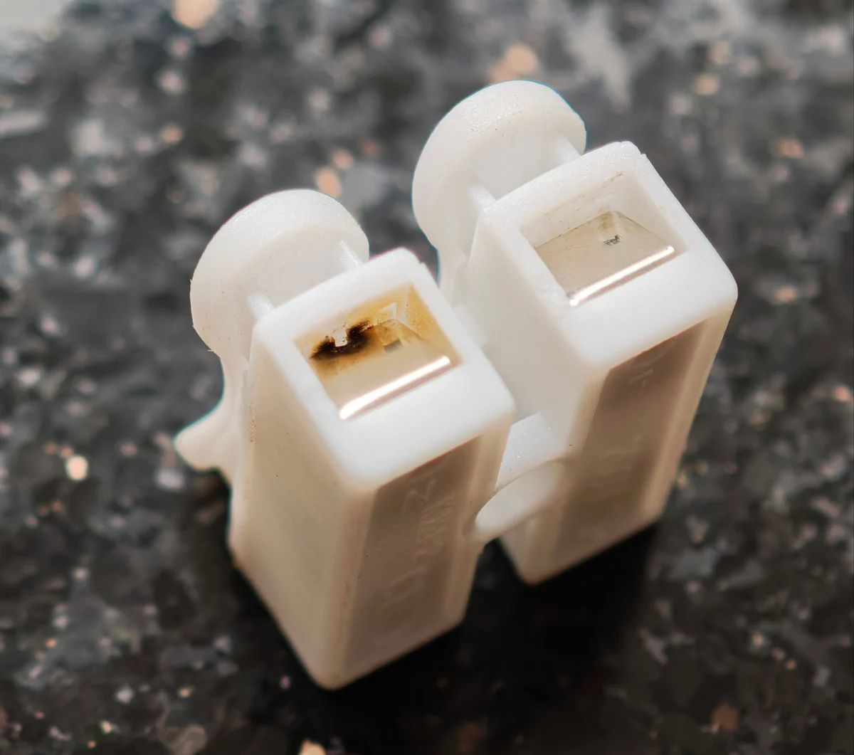

Anh em tuyệt đối đừng xem thường những dấu hiệu như vậy. Đây là cái cút nối dây điện đi kèm theo cái đèn trần, cứ nghe tiếng lách chách, toẹt toẹt thì nên kiểm tra liền. Vì dây dẫn điện nhiều thì sinh nhiệt, miếng kim loại ép dây dẫn vô miếng nhựa lâu ngày sẽ bị mềm chảy và làm giảm tiếp xúc, gây chập, dễ cháy nổ rất nguy hiểm. Tốt nhất là nên thay loại nối dây xịn hơn, chủ động kiểm tra xử lý những dấu hiệu bất thường. Chúc anh em diy vui vẻ an toàn !

loại này tiện thì có tiện ,nhưng chịu dòng rất thấp ,loại bằng đồng có xiết ốc tốt hơn
3
Này là cút đi kèm mấy loại vn như rạng đông. Dây thì bé như cái mắt muỗi, đồng nhiều sợi chán
Đèn nước ngoài như phillip hoặc osram nó quấn sẵn dây rất chắc, đầu dây nó còn bấm sẵn làm 1 mũi nhọn ko bị tưa và cũng ko tặng kèm cút như vn
Họ khuyến cáo nên nối thẳng hoặc dùng co nhiệt hoặc nối kiểu dạng gấp dọc chết như dạng cầu chì ấy
Cái cút kia nó giữ bằng ngàm lò xo, vài năm là lỏng

Nhiều ổ cắm mình thấy bụi bặm kín lỗ, nguy cơ cháy do tụ nhiệt rất cao. Mấy vụ cháy kho hàng này nọ thường xuất phát từ nguyên nhân này, khi có dấu hiệu cháy nhưng không được phát hiện & xử lý kịp thời.

Cũng chơi đèn trần và bỏ luôn cái đầu nối tặng kèm này, nối luôn dây và cuốn băng dính đen.

Cứ xài loại vặn ốc cho chắc ăn.

Loại này thì chắc chỉ có thợ họ lắp hộ thì họ dùng sẵn, chứ chạy ra cửa hàng mua loại xịn mà nối, tốt nhất là bắt vít cho chắc chắn - vẫn biết là dòng nhỏ

cục này là đồ fake rồi ko nên xài vứt đi, mua đồ xịn nhìn khác

điện 220v anh em không nên dùng loại cút này

Ủa bóng đèn có mấy chục w mà bị dữ ta
Bác có thể thay bằng Wago 211 series. Mình dùng cho cả vị trí tải cao rất đảm bảo.
Vẫn ưu tiên loại xiết ốc bạn ơi,, loại này mình tởn 1 lần rồi.

Cách tốt nhất là dùng đầu cos chập hai đầu dây lại bóp cos lại rồi lồng ghen hoặc băng dính.
