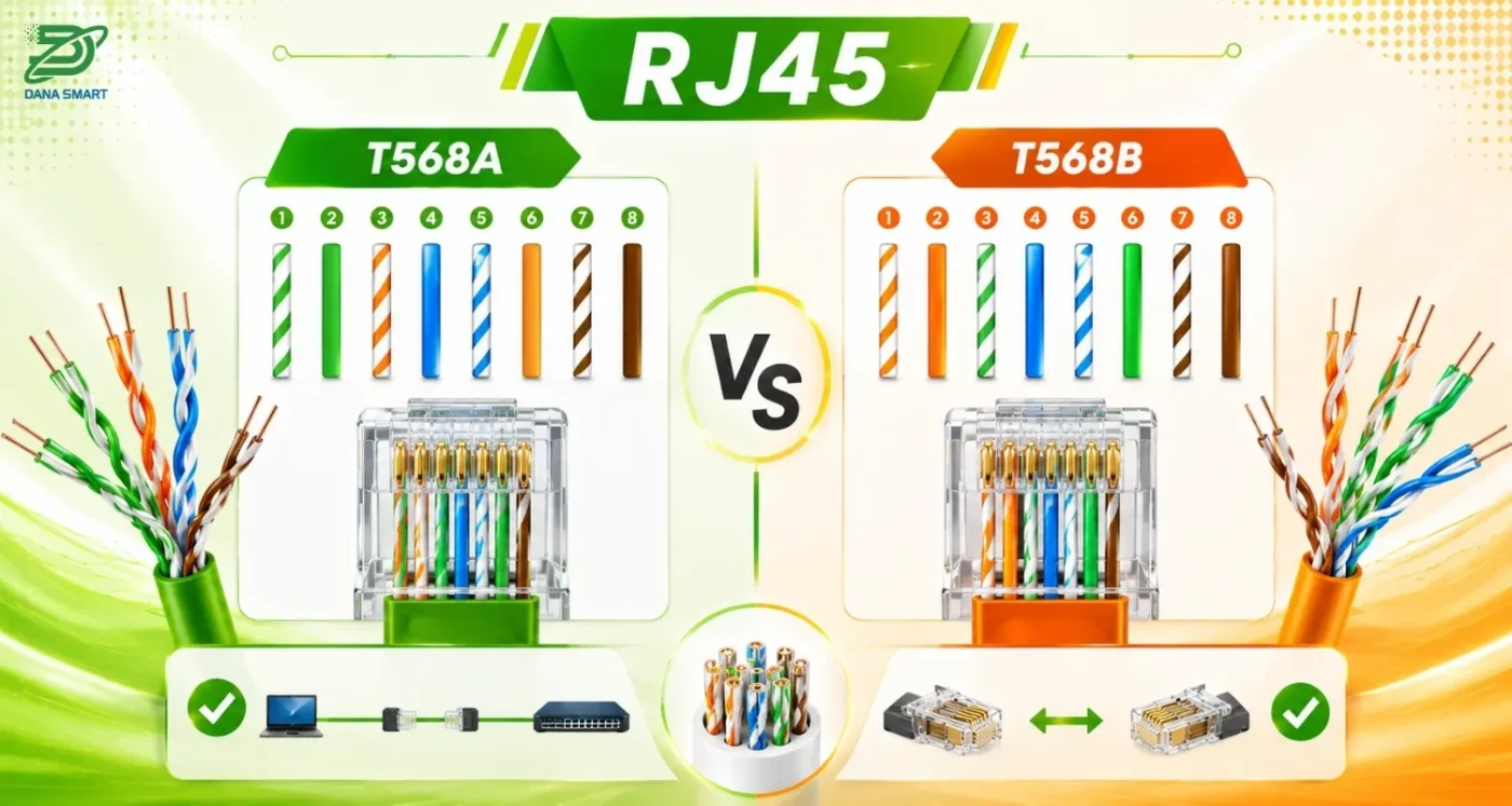

Phân biệt hai chuẩn bấm mạng phổ biến: T568A và T568B
Để hệ thống LAN vận hành trơn tru, tiêu chuẩn TIA/EIA đã quy định 2 sơ đồ màu dây chuẩn là T568A và T568B. Về cơ bản, cả hai chuẩn đều giữ nguyên vị trí của cặp dây Nâu và Xanh Dương, điểm khác biệt duy nhất nằm ở sự hoán đổi giữa cặp dây Cam và Xanh Lá.1. Sơ đồ màu chuẩn T568A
Chân 1: Trắng Xanh LáChân 2: Xanh Lá
Chân 3: Trắng Cam
Chân 4: Xanh Dương
Chân 5: Trắng Xanh Dương
Chân 6: Cam
Chân 7: Trắng Nâu
Chân 8: Nâu
2. Sơ đồ màu chuẩn T568B
Chân 1: Trắng CamChân 2: Cam
Chân 3: Trắng Xanh Lá
Chân 4: Xanh Dương
Chân 6: Xanh Lá
Chân 7: Trắng Nâu
Chân 8: Nâu
Hiện nay, chuẩn T568B được sử dụng rộng rãi hơn trong hầu hết các công trình dân dụng và văn phòng. Tùy thuộc vào thiết bị kết nối, bạn sẽ chọn cách làm cáp thẳng (2 đầu cùng chuẩn) hoặc cáp chéo (1 đầu A, 1 đầu B). Nếu bạn chưa rõ thiết bị của mình cần loại cáp nào, tham khảo thêm giải thích phân biệt chuẩn T568A và T568B để áp dụng chính xác.
