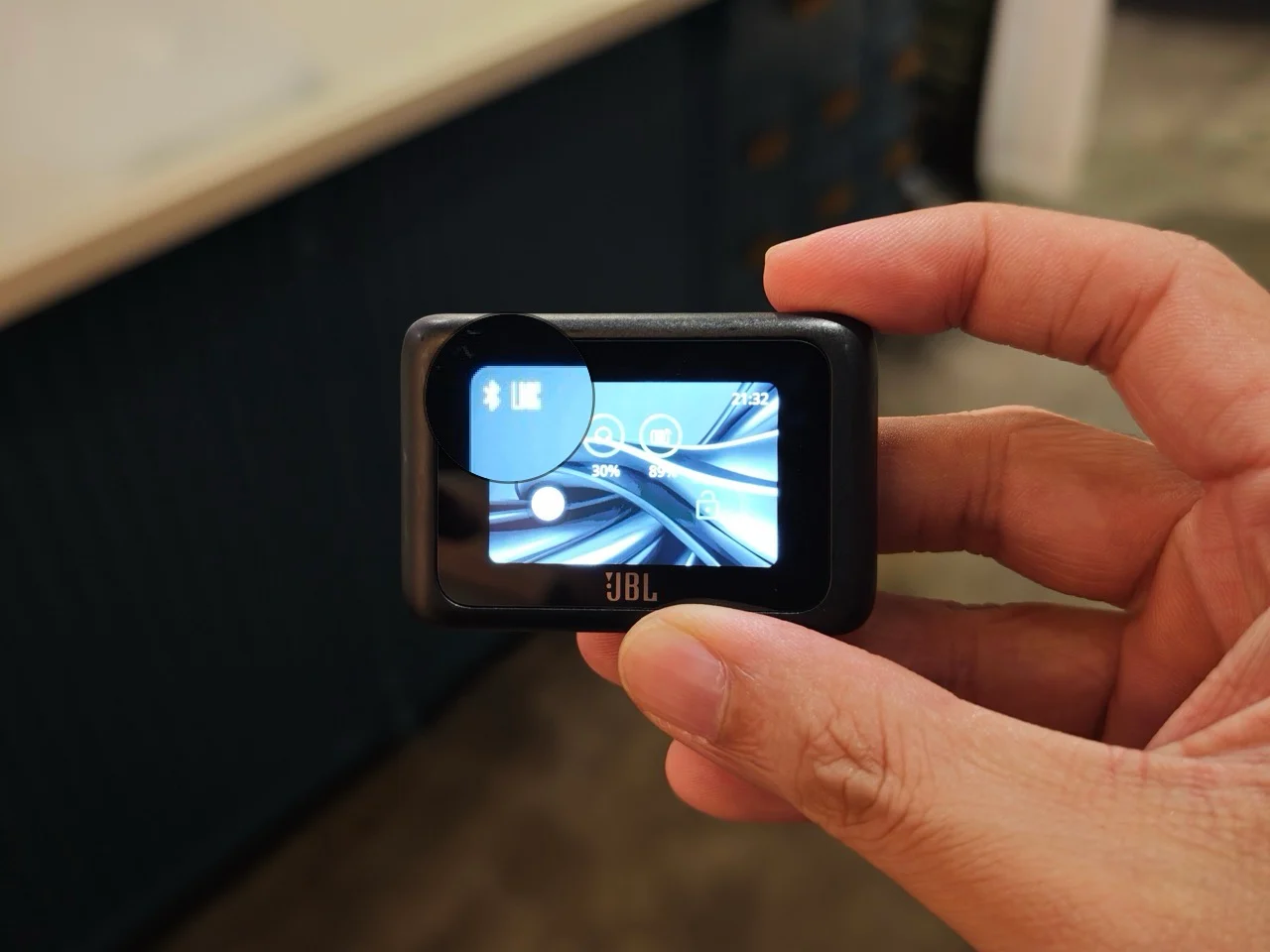

Mấy hôm nay mình đang sử dụng JBL Tour One M3 và bản thân chiếc tai nghe này có hỗ trợ LDAC, bạn có thể kích hoạt nó một cách dễ dàng trên ứng dụng JBL Headphones.
Sau khi kết nối, mở ứng dụng JBL Headphones → Chọn tab Audio → Ngay dòng đầu tiên bật tùy chọn: High-Resolution Audio (LDAC). Sau đó tai nghe sẽ tự động ngắt kết nối và kết nối trở lại, lúc này tùy chọn LDAC đã bật sáng và bạn đã có thể sẵn sàng nghe nhạc không dây chất lượng cao.
