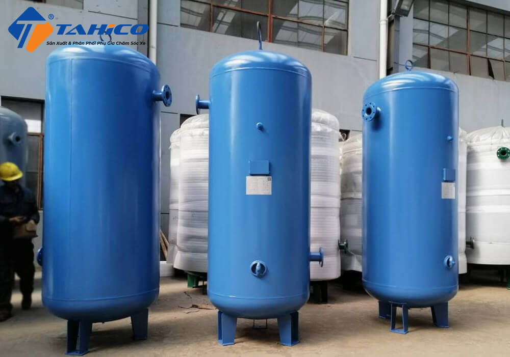

Bình tích khí nén là gì?
Bình tích khí nén là thiết bị chuyên dụng để lưu trữ khí nén trong toàn bộ hệ thống khí nén. Nó giúp tích trữ khí nén cần thiết để cung cấp cho các thiết bị và công cụ khác, giữ lại khí nén dưới áp suất cao để điều khiển dòng khí và áp suất ổn định. Bình tích khí nén thường được làm từ thép không gỉ hoặc vật liệu chịu nhiệt và có thể hoạt động hiệu quả ở áp suất cao.Vai trò quan trọng của bình tích khí nén
Lưu trữ khí nén: Bình tích khí nén giúp lưu trữ lượng khí nén mà máy nén khí cung cấp, duy trì áp suất hoạt động ổn định mà không gây hư hại cho các thiết bị điện trong hệ thống.Tách nước khỏi khí nén: Khi khí nén có nhiệt độ cao được bơm vào bình tích, áp suất giảm đột ngột khiến nước dồn xuống đáy bình. Mở van xả sẽ giúp thoát nước thừa ra ngoài, bảo vệ các thiết bị khác khỏi sự tác động của hơi nước.
Tăng hiệu suất máy nén khí: Bình tích khí nén giúp giảm tải cho máy nén khí, đồng thời làm giảm nhiệt độ khí nén khi đi qua bình trước khi vào máy sấy khí, giúp tiết kiệm năng lượng và cải thiện hiệu quả công việc.
Công thức chọn bình tích khí nén phù hợp
Để lựa chọn bình tích khí nén đúng với nhu cầu, quý khách hàng có thể áp dụng công thức tính thể tích bình khí nén:V (lít) = Công suất máy nén khí (hp) * 40 (lít)
Ví dụ: Với máy nén khí có công suất 50HP (37Kw), áp dụng công thức trên: V = 50 * 40 = 2000 lít (2 m³).
