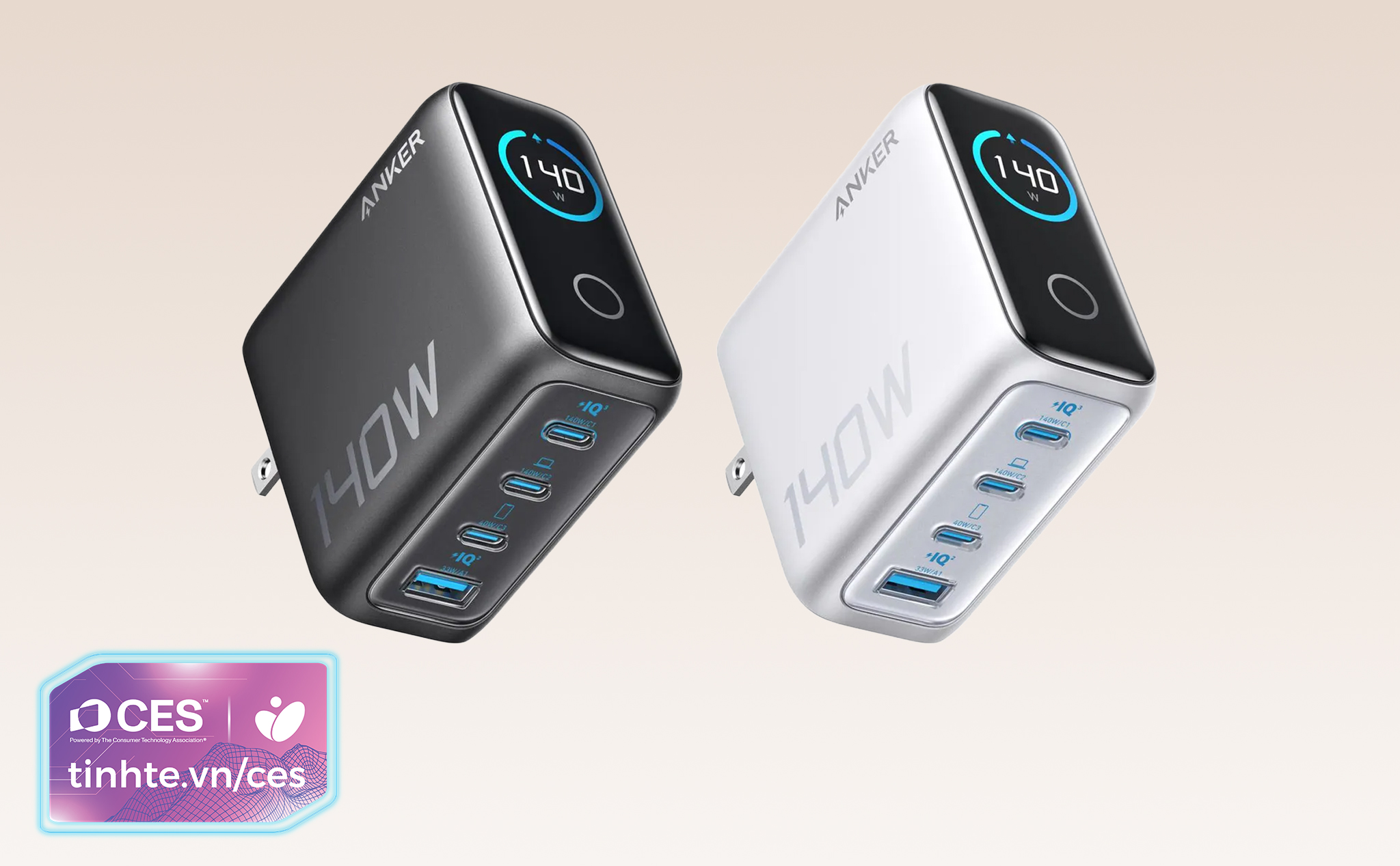

Tại triển lãm Điện tử Tiêu dùng CES 2025 (07/01/2025 - 11/01/2025), Anker đã giới thiệu củ sạc Anker Charger 140 W. Đây là củ sạc đầu tiên của hãng được trang bị màn hình và các cổng sạc đều được thiết kế ở cạnh đáy.

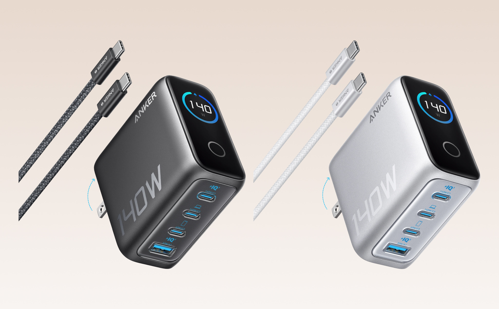

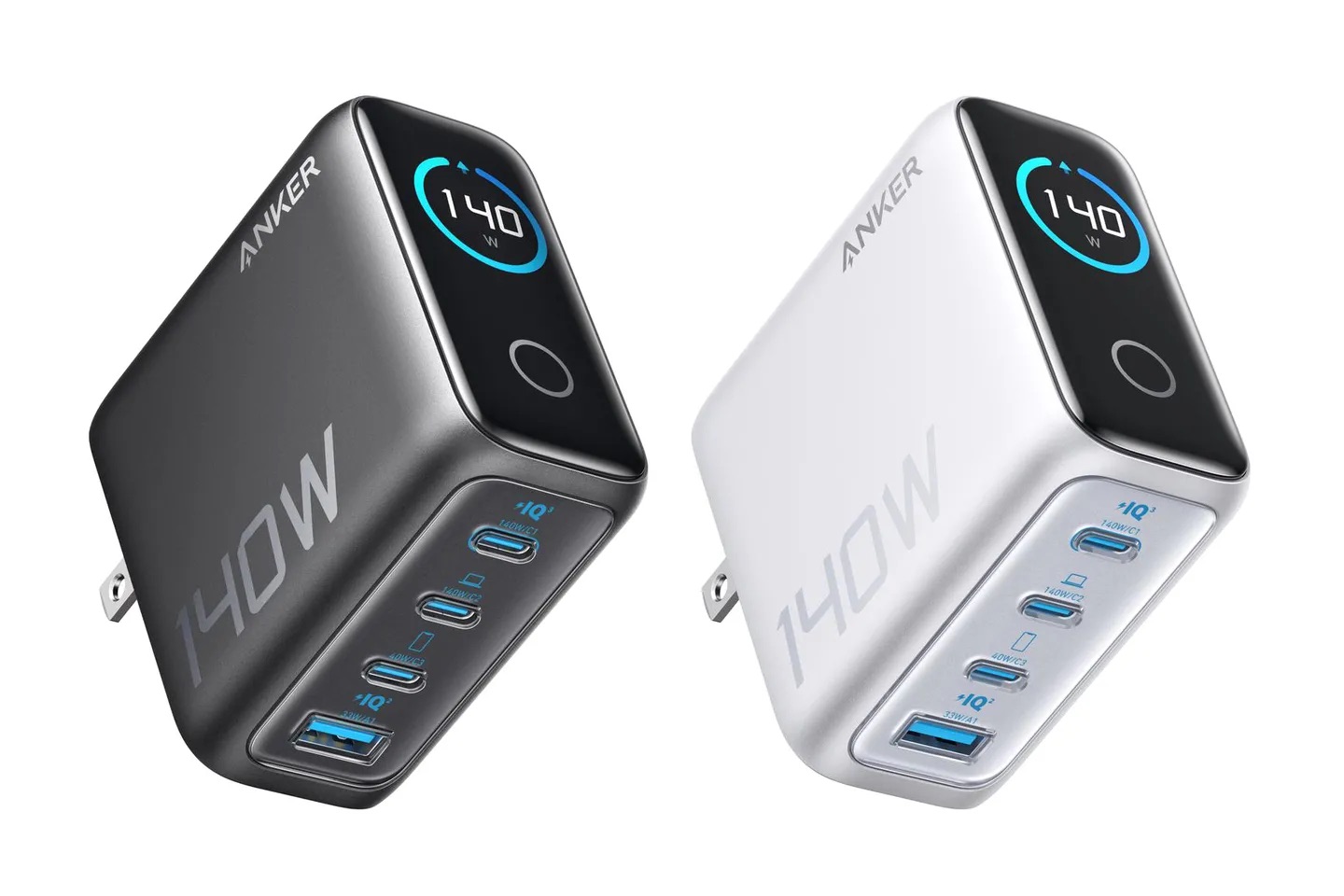

Củ sạc Anker Charger 140 W có hình vuông với kích thước tổng thể là 69 × 69 × 36 mm. Phần mép cạnh viền lẫn các góc của sản phẩm được bo cong nhẹ.
Cục sạc được thiết kế với kiểu dáng hình vuông. Nguồn: Anker.
Nhà sản xuất cho biết cục sạc có kích thước nhỏ gọn để người dùng mang theo một cách thuận tiện. Nguồn: Anker.
Củ sạc mới này có 2 tuỳ chọn màu là Đen và Xám. Nguồn: Anker.

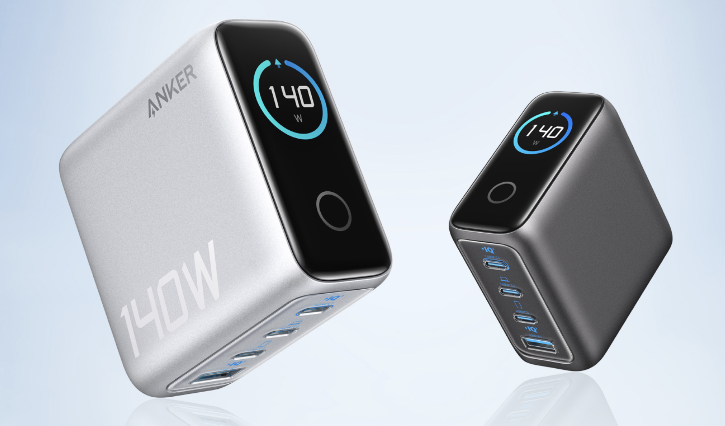

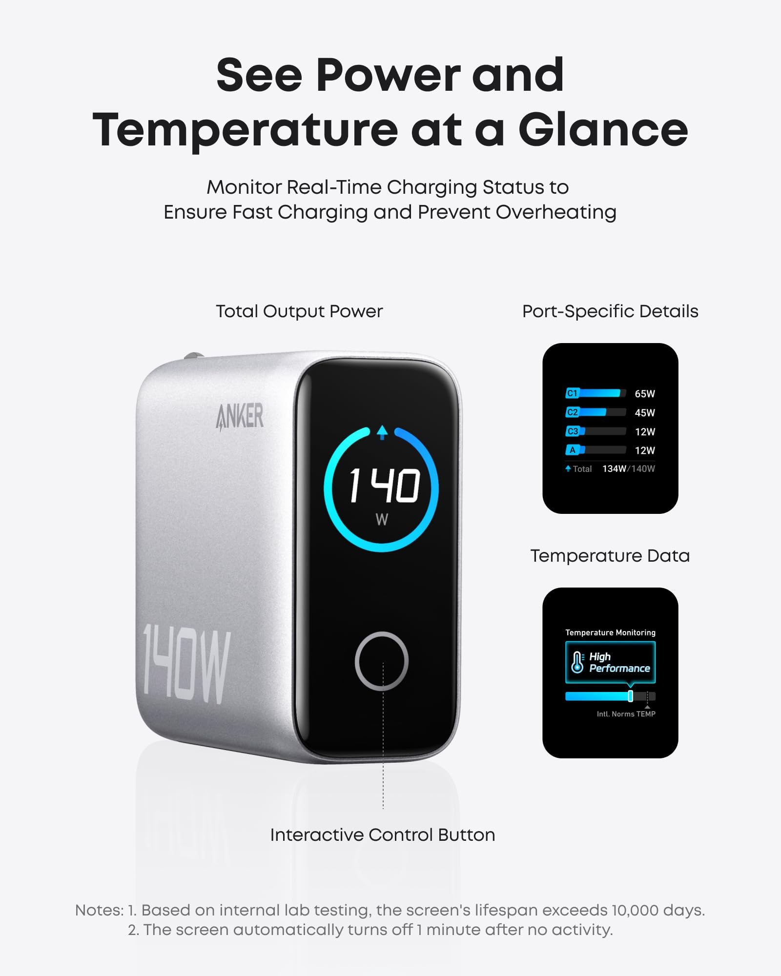

Củ sạc Anker Charger 140 W được trang bị màn hình LED ở mặt chính diện để hiển thị công suất sạc, nhiệt độ, biểu tượng cảm xúc theo thời gian thực để người dùng theo dõi trong quá trình sạc. Ở mặt trước sản phẩm còn có nút bấm vật lý để điều chỉnh các chế độ hiển thị. Mặt sau của củ sạc được trang bị cổng sạc chân dẹt gấp gọn.
[​IMG]Củ sạc được trang bị màn hình ở mặt chính diện. Nguồn: Anker.

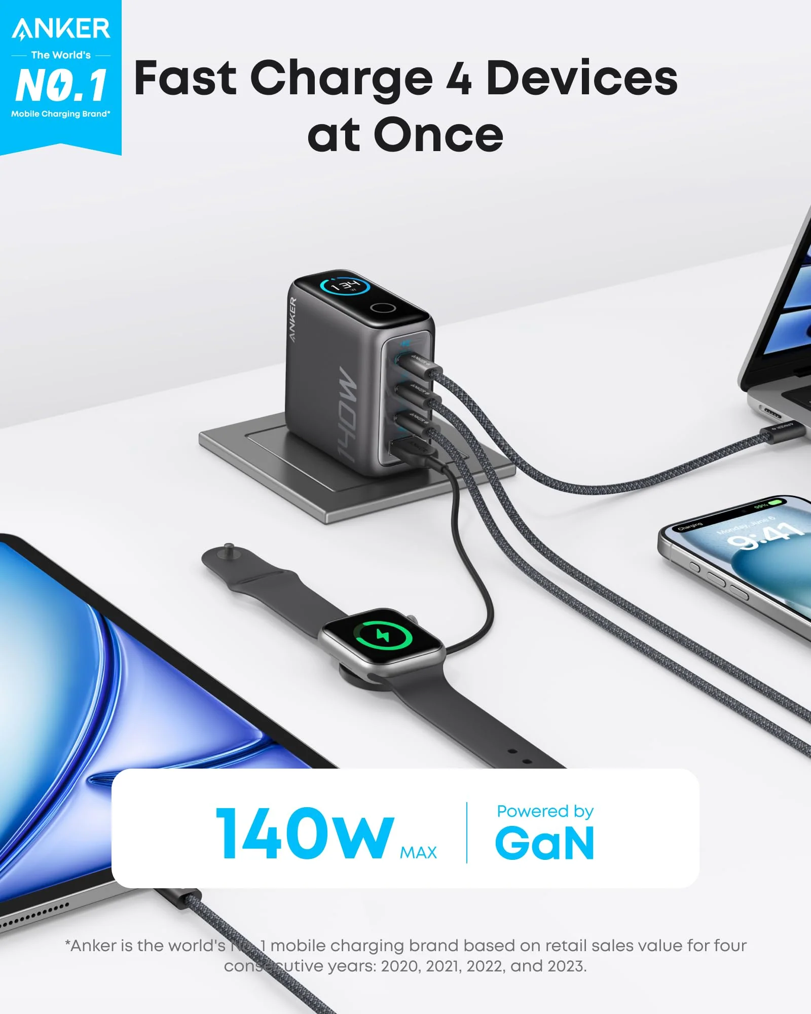

Bốn cổng kết nối (3 USB-C và 1 USB-A) của Anker Charger 140 W được đặt ở cạnh đáy. Nhà sản xuất cho biết thiết kế này giúp hạn chế tình trang củ sạc bị rơi khi cắm trên tường với nhiều dây sạc.

1. Trang bị màn hình hiển thị thông tin trong lúc sạc: Củ sạc Anker Charger 140 W được trang bị màn hình ở chính diện và có khả năng hiển thị công suất sạc theo thời gian thực. Ngoài ra, màn hình sản phẩm còn hiển thị được nhiệt độ của củ sạc, tổng thời gian sạc và có biểu tượng cảm xúc màn hình.
Tổng quan về màn hình hiển thị của củ sạc. Nguồn: Anker.
2. Công suất sạc tối đa 140 W: Củ sạc mới của Anker có tổng công suất đầu là 140 W. Khi sử dụng cổng USB-C 1/USB-C 2 thì sản phẩm mặc định công suất cao nhất là 140 W.
Thiết bị có tổng công suất là 140 W. Nguồn: Anker.
Trong trường hợp chúng ta cắm cả hai cổng USB-C cùng một lúc (USB-C1 và USB-C2), nguồn điện sẽ được chia đều 70 W.
