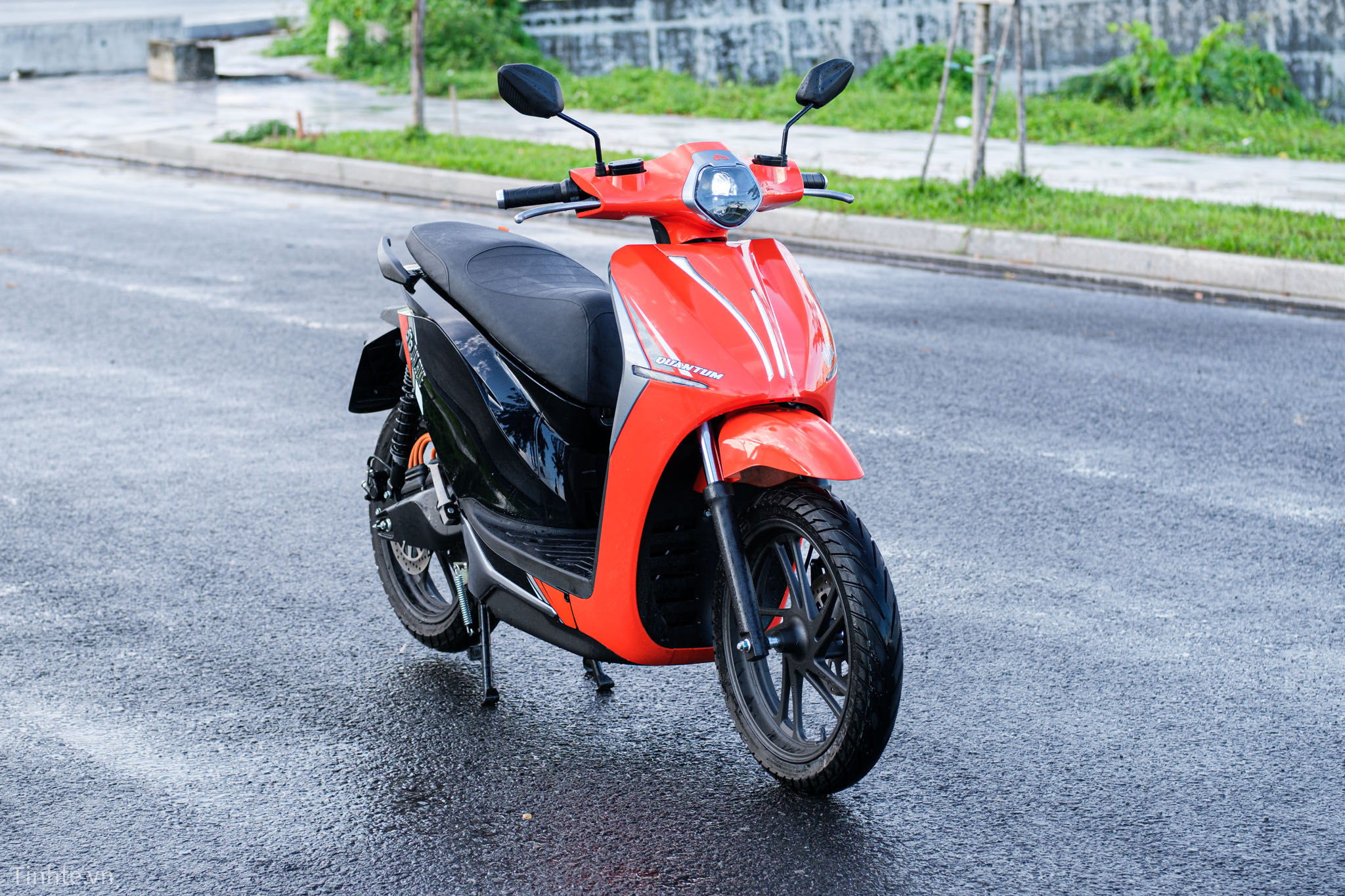

Thiết kế, cảm giác ngồi và độ hoàn thiện
Cuối cùng quay lại với phần ngoại hình cũng như các trang bị, cảm giác ngồi điều khiển.
Tổng thể, Dat Bike Quantum mang kiểu dáng thanh lịch, cao ráo và đầy đặn. Xe gây ấn tượng với hệ thống đèn chiếu sáng full LED, mặt đồng hồ LCD giúp hiển thị các thông tin vận hành, 3 tuỳ chọn màu sắc vừa trung tính (trắng, đen), vừa trẻ trung với màu cam là màu nhận diện của hãng. Hệ thống đèn định vị ở phía trước và đèn hậu LED chắc chắn là các điểm giúp tăng tính nhận diện của xe khi lưu thông trên đường.
Trước đây, Weaver là dòng xe hướng đến những ai đòi hỏi một chiếc xe điện khác biệt và cá tính, bởi vậy, nhiều người yêu thích thương hiệu vẫn còn e dè và trông chờ vào một chiếc xe thực dụng hơn.
Bản thân mình đánh giá cao Dat Bike trong việc thiết kế xe, dù chưa định hình ngôn ngữ thiết kế đặc thù nhưng ít ra, xe cũng có những nét đặc trưng mà nhìn là biết xe của Dat Bike, thay vì “vay mượn” ý tưởng từ các thương hiệu châu Âu.
Có một điểm mình chưa thích lắm về mặt ngoại hình đó là đèn xi nhan ở phía sau đuôi xe có vẻ hơi thanh mảnh và không cho tầm chiếu tốt, nếu được làm to bản hơn thì ok.
Dàn chân của xe bao gồm phuộc trước ống lồng, phuộc sau lò xo trụ đôi, mâm trước và sau đều có cùng kích thước 16 inch và dùng lốp của Casumina. Về trang bị an toàn có thì phanh đĩa trước/sau. Nhận định nhanh cho thấy hệ thống phanh hoạt động tương đối ổn, nếu có ABS nữa thì sẽ tự tin hơn nhiều khi vận hành xe. Mình thích phần phuộc sau của xe nhiều hơn so với phuộc trước vốn có phần hơi cứng.
Xe được trang bị động cơ nằm giữa và truyền động ra sau thông qua dây xích. Mình thấy có vẻ Dat Bike trang bị các thành phần điện tử như ECU của xe nằm bên trong gắp sau, nên từ đó sẽ đi ra các đường dây điện bọc màu cam trông cũng khá hay và giúp chiếc xe nhìn có gì đó cá tính và hiện đại.
Yên xe được làm dày dặn, cảm giác ngồi êm. Chiều cao yên xe là 790 mm nên một người có chiều cao 1m68 như mình thì cần phải nhón một chút. Cân nặng 144 kg của xe thật sự là một vấn đề nhỏ nếu phải dắt xe, nhấc đuôi xe trong các bãi đỗ chật hẹp. Ngoài ra, một vấn đề nhỏ khác đó là khoảng cách từ sàn xe đến vị trí ngồi hơi ngắn, bởi vậy khi ngồi thì chân mình bị gập lại nhiều chứ không thoải mái lắm.
Một cảm nhận khác khi ngồi lên xe đề điều khiển đó là góc đánh lái của xe sẽ hơi hẹp nếu so với các xe thông thường khác mà anh em từng chạy qua, không nói đến xe phân khối lớn. Điều này có thể sẽ gây ra một trở ngại nhỏ khi quay đầu xe trong các con hẻm nhỏ.
Sau cùng, mình có ngồi nhìn săm soi vào một số chi tiết, đâu đó có thể sẽ chưa hoàn thiện và cần phải khắc phục, nhưng nếu so sánh thì đây có lẽ là chiếc xe có chất lượng hoàn thiện tốt nhất của hãng từ trước đến nay. Thậm chí cái phần khó nhất của một chiếc xe scooter là làm sao cho dàn áo nó chỉn chu và ăn khớp với nhau khi ráp thì Quantum cũng đáp ứng được ở mức ổn.
