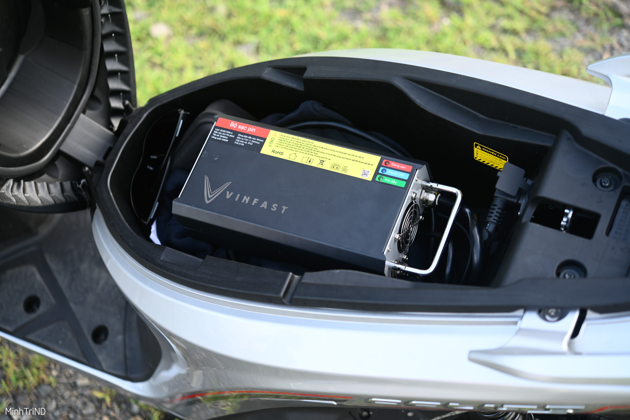

Không bỏ adapter sạc vào trong cốp khi sạc
Việc mang theo bộ sạc trong cốp xe là hành vi bình thường đối với người dùng xe máy điện bởi đi đường biết đâu xe hết pin giữa chừng còn có cái để sạc. Nhưng cũng bởi vì cục sạc nằm trong cốp nên nhiều khi nó tạo ra thói quen xấu là anh em chỉ cắm điện mà không mang adapter sạc ra ngoài. Với công suất cao, nhiều cục sạc sẽ rất nóng trong quá trình sạc mặc dù có tích hợp hệ thống tản nhiệt riêng trên adapter. Việc để trong cốp rồi đóng yên lại sẽ gây khó trong việc thoát nhiệt của cục sạc, và có thể đưa đến những rủi ro tiềm ẩn dẫn tới cháy nổ.
