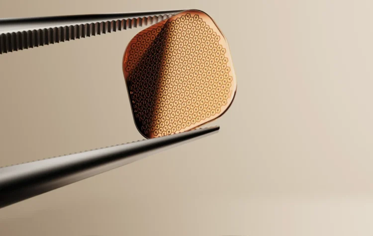

Vậy nếu tồn tại một thiết bị thay thế cho phần tiếp nhận ánh sáng là đủ để giải quyết vấn đề cốt lõi của căn bệnh này. PRIMA được sinh ra để thực hiện việc đó. Nó được thiết kế như một con chip quang điện đặt dưới võng mạc, hoạt động như tế bào cảm quang nhân tạo. Khi đó, bệnh nhân đeo kính có camera và kính sẽ chiếu hình ảnh thế giới bằng ánh sáng hồng ngoại lên chip để chip chuyển ánh sáng này thành kích thích điện cho các tế bào võng mạc còn lại. Hơn nữa, vì chip không cần dây nối, ca phẫu thuật chỉ kéo dài khoảng một giờ.

Tuy nhiên, chúng ta không nên hình dung PRIMA sẽ trả lại một bức tranh đầy đủ. Con chip chỉ với kích thước 2 mm x 2 mm chỉ mang lại cho người bệnh một khung cửa sổ nhỏ ở giữa tầm mắt, với hình ảnh tạo ra là ảnh trắng đen với độ tương phản cao, đủ để đọc vài chữ cái một lúc. Phần xung quanh, người bệnh vẫn nhìn bằng thị lực ngoại vi tự nhiên còn sót lại của mắt.

Dĩ nhiên, chúng ta cần phải thực tế, việc đọc được một vài từ không đồng nghĩa với thị lực được phục hồi. Hodak đặt ra hai vấn đề kỹ thuật. Thứ nhất, việc mở rộng trường nhìn đòi hỏi xử lý độ cong của nhãn cầu, và một con chip phẳng không thực hiện được việc ôm sát mặt cong. Thứ hai, điện cực phải nhỏ hơn nhiều để tiến gần mức chi tiết của mắt tự nhiên. Ông cho biết thiết bị thế hệ kế tiếp sẽ được thử trên người trong vòng một năm, và ông kỳ vọng tiến gần độ sắc nét tự nhiên trong năm năm.
