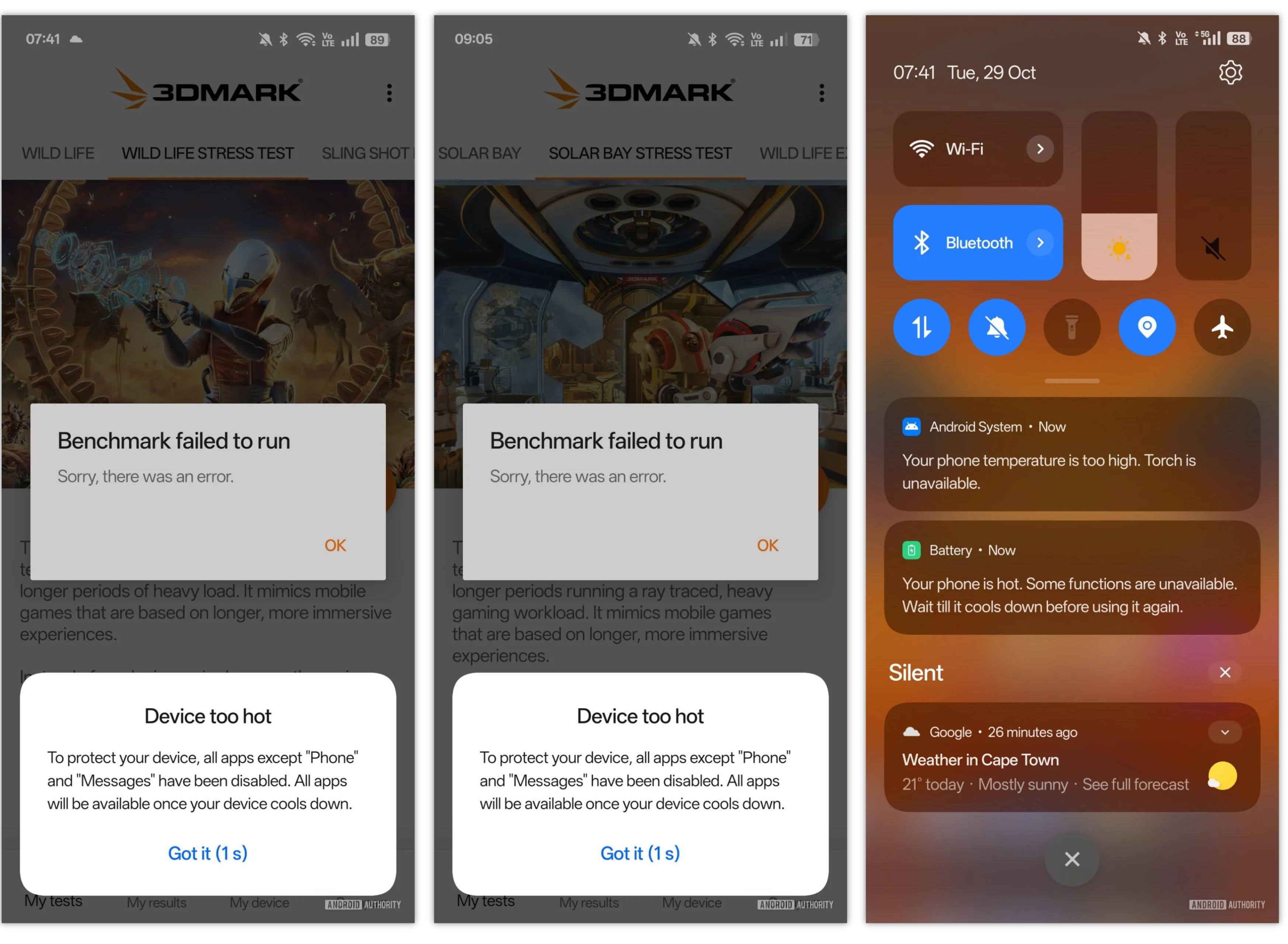

Tác giả Android Authority cũng chia sẻ về tình trạng quá nhiệt khi chấm điểm hiệu năng realme GT7 Pro với chip Snapdragon 8 Elite. Anh ấy sử dụng 3 bài test trong 3DMark là Wild Life Stress Test, Wild Life Extreme Stress Test và Solar Bay Stress Test. Tác giả cho biết, thiết bị quá nóng trong quá trình test và hệ thống đã hiển thị các cảnh báo liên quan đến nhiệt độ, đồng thời tự động tắt ứng dụng 3DMark. Sau đó, realme GT7 Pro cũng tự động vô hiệu hóa một vài tính năng/ứng dụng để ổn định nhiệt độ.
Trang Android Authority đã thử chuyển từ chế độ hiệu năng cân bằng sang chế độ tiết kiệm pin trên realme GT7 Pro để chấm điểm 3DMark nhưng kết quả vẫn không khả quan khi hệ thống vẫn tắt tự động tắt ứng dụng 3DMark do tình trạng quá nhiệt. Tác giả chia sẻ những số liệu mà 3DMark ghi nhận mức nhiệt của realme GT7 Pro lên đến 46 độ C.
Trong quá trình chấm điểm hiệu năng Snapdragon 8 Elite trong realme GT7 Pro, chiếc điện thoại đã bị quá nhiệt. Nguồn: Android Authority.
