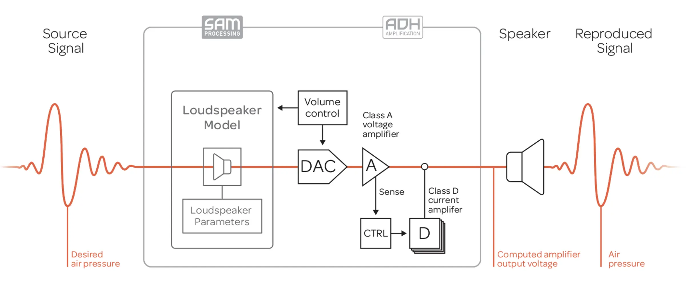

Mô tả âm thanh đi qua SAM rồi mới đi qua các ampli rồi tới loa trên site của Devialet.
2. Xử lý tín hiệu âm thanh (Signal Processing)
Sau khi có dữ liệu về loa, SAM sử dụng bộ xử lý tín hiệu số (DSP - Digital Signal Processing) tích hợp trong ampli Devialet để điều chỉnh tín hiệu âm thanh theo thời gian thực. Các điều chỉnh này bao gồm:
  • Bù đắp độ trễ pha (Phase Correction): Đảm bảo âm thanh từ các driver (loa trầm, loa trung, loa tweeter) đến tai người nghe đồng thời, cải thiện độ chi tiết và không gian âm thanh (soundstage).
  • Tối ưu hóa tần số đáp ứng (Frequency Response Optimization): Tăng cường hoặc giảm bớt một số dải tần số để khắc phục các điểm yếu của loa, ví dụ như tăng cường âm trầm nếu loa có đáp ứng trầm yếu.
  • Kiểm soát chuyển động màng loa (Driver Excursion Control): Đặc biệt quan trọng với âm trầm, SAM điều chỉnh tín hiệu để đảm bảo màng loa di chuyển chính xác, tránh hiện tượng méo tiếng hoặc rung màng (overexcursion) khi chơi ở mức âm lượng cao.
  • Điều chỉnh trở kháng (Impedance Matching): Đảm bảo ampli cung cấp công suất phù hợp với trở kháng của loa, tối ưu hóa hiệu suất và bảo vệ loa khỏi hư hại.

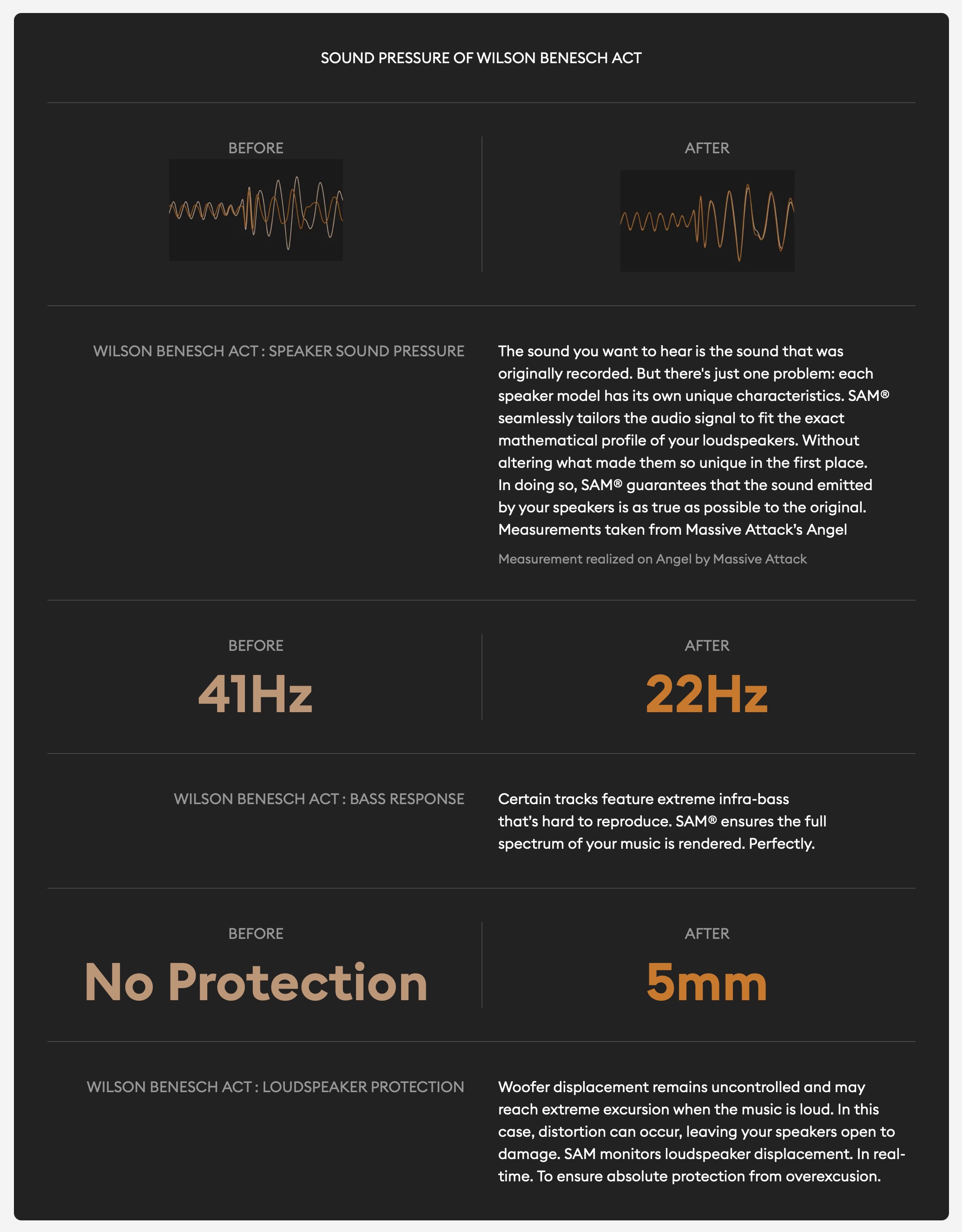

Chọn loa khi setup ampli Devialet Astra chơi cho loa Wilson Benesch ACT
Thông tin về kết quả đi qua SAM của loa Wilson Benesch ACT. Trên cùng là nói về độ chính xác của am thanh được tái tạo. SAM giúp Wilson Benesch ACT tái tạo âm thanh gốc chính xác hơn, nhìn biểu đồ để thấy sự lệch pha không còn nhiều. Tiếng Bass cũng được cải thiện tới mức 22Hz và hàng cuối cùng là nói về việc SAM giúp loa không bị méo tiếng khi mở quá lớn, không bị hỏng loa khi mở quá lớn.
