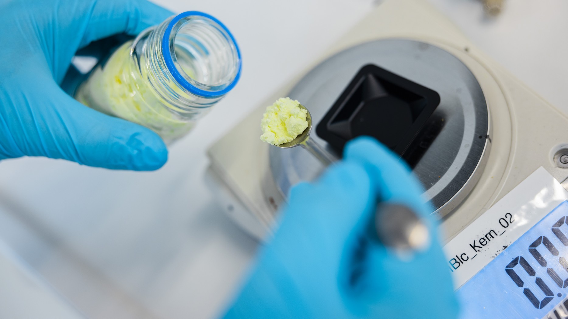

Các nhà nghiên cứu đến từ đại học Sydney, Australia vừa công bố kết quả nghiên cứu và thử nghiệm công nghệ pin thế hệ mới, hứa hẹn vừa thân thiện với môi trường, vừa có chi phí thấp, lại có mật độ năng lượng cao hơn cả công nghệ lithium-ion phổ biến hiện nay. Với những tính chất như vậy, công nghệ pin Natri-Sulfur này có thể giải quyết được nhu cầu lưu trữ điện năng cho hệ thống cơ sở hạ tầng sau này.
Công nghệ pin sử dụng chất điện giải Natri-Sulfur mà các nhà khoa học Úc vừa nghiên cứu thành công được liệt vào dạng pin muối nung chảy, công nghệ được phát hiện và nghiên cứu trong khoảng 50 năm trở lại đây. Đúng như cái tên, loại pin này vận hành bằng cách giữ điện cực ở nhiệt độ cao, giúp chất điện giải ở trạng thái lỏng sau khi nóng chảy.
Tiến sỹ Shenlong Zhao của đại học Sydney mô tả ứng dụng của loại pin này: “Những ngày mặt trời không đủ ánh sáng hay lặng gió, không đủ để vận hành nhà máy điện tái tạo, chúng ta sẽ cần những giải pháp lưu trữ năng lượng rẻ và hiệu quả, có thể ứng dụng được tới cả những vùng hẻo lánh nhất. Chúng tôi hy vọng với những nghiên cứu này, chi phí hệ thống pin lưu trữ điện sẽ giảm đi đáng kể, từ đó giúp con người tới gần hơn với mục tiêu năng lượng sạch trong tương lai.”
Mật độ năng lượng trung bình của pin lithium-ion trong điện cực dương là từ 150 đến 200 mAh g-1, đôi khi còn hơn vì những cải tiến trong công nghệ thời gian gần đây. Còn pin natri-sulfur vừa được nghiên cứu thì có mật độ năng lượng ở điện cực dương đạt ngưỡng 1.017 mAh g-1 ở nhiệt độ phòng, tức là cao gấp hơn 4 lần so với công nghệ lithium-ion hiện tại. Quan trọng hơn, sau 1000 chu kỳ sạc xả pin, thì pin natri-sulfur vẫn giữ được 50% khả năng lưu trữ năng lượng.
Dĩ nhiên để hoàn thiện công nghệ này, các nhà khoa học cũng phải tìm cách giải quyết nhiều rào cản, ví dụ như tuổi thọ pin ngắn, công suất pin bị giới hạn, những yếu tố rất quan trọng ảnh hưởng đến khả năng ứng dụng thực tế của công nghệ chất điện phân muối nung chảy. Và để giải quyết hai vấn đề kể trên, họ đã dùng điện cực dựa trên nền carbon, và dùng quy trình nhiệt phân để thay đổi cách natri và sulfur phản ứng với nhau.
