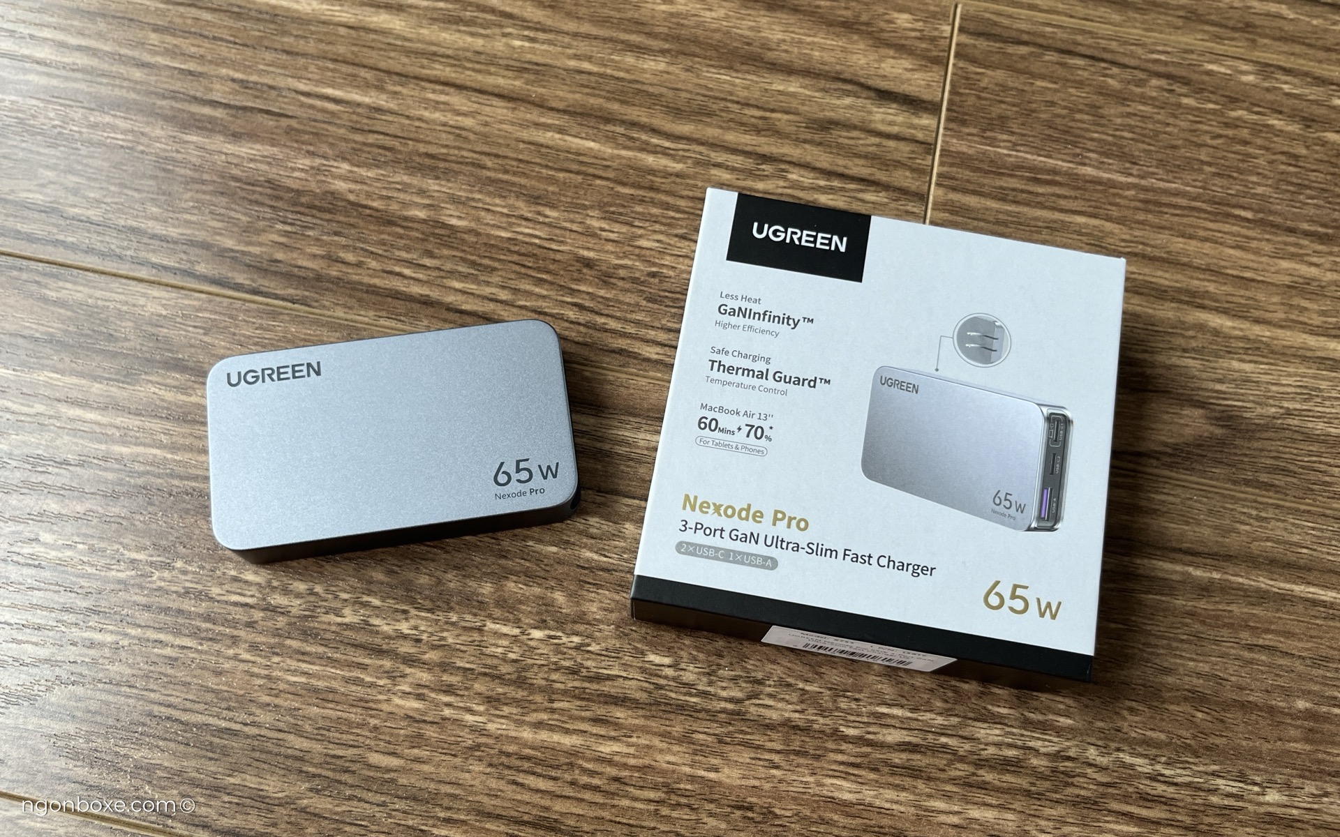

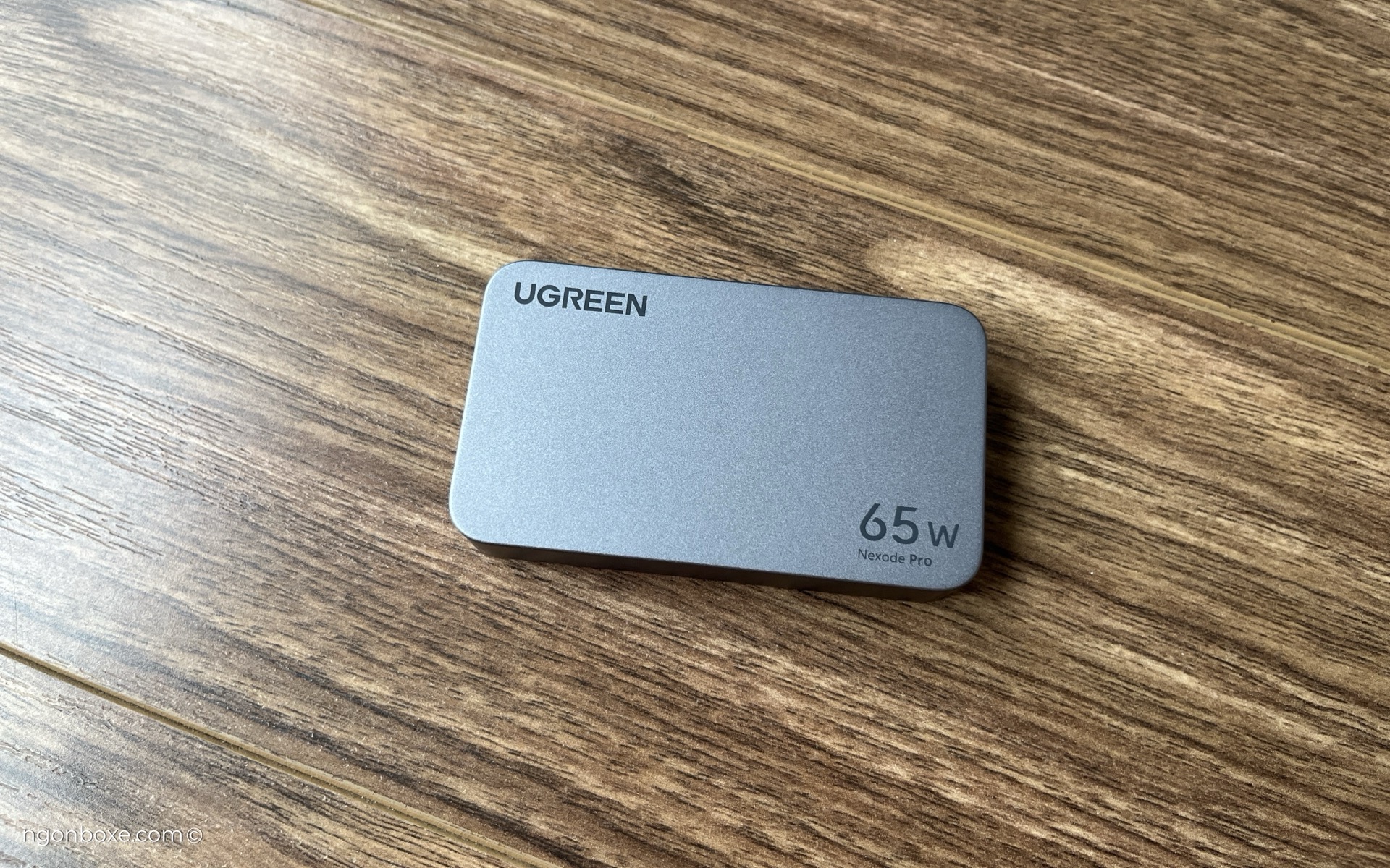

Cái tên cũng đã nói lên tất cả. Điểm mạnh của củ sạc này chính là sự nhỏ gọn và mỏng nhẹ. Với thiết kế siêu mỏng này, chúng ta có thể dễ dàng nhét vào túi xách và balo hơn so với các củ sạc dạng hình khối hộp.
Trong hộp sản phẩm chỉ có củ sạc và một số tài liệu hướng dẫn. Chất liệu vỏ là nhựa và được sơn lớp sơn kim loại, trông rất giống kim loại nhưng yên tâm là sẽ không dẫn điện.

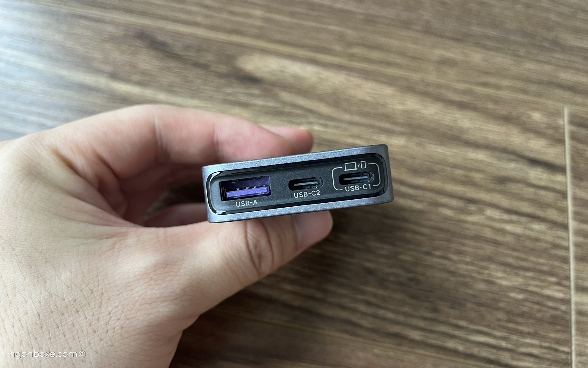

Được trang bị 3 cổng sạc 2 cổng Type C và 1 cổng Type A, trong đó chỉ có cổng C1 là lên được 65W và sẽ có thêm ký hiệu riêng.

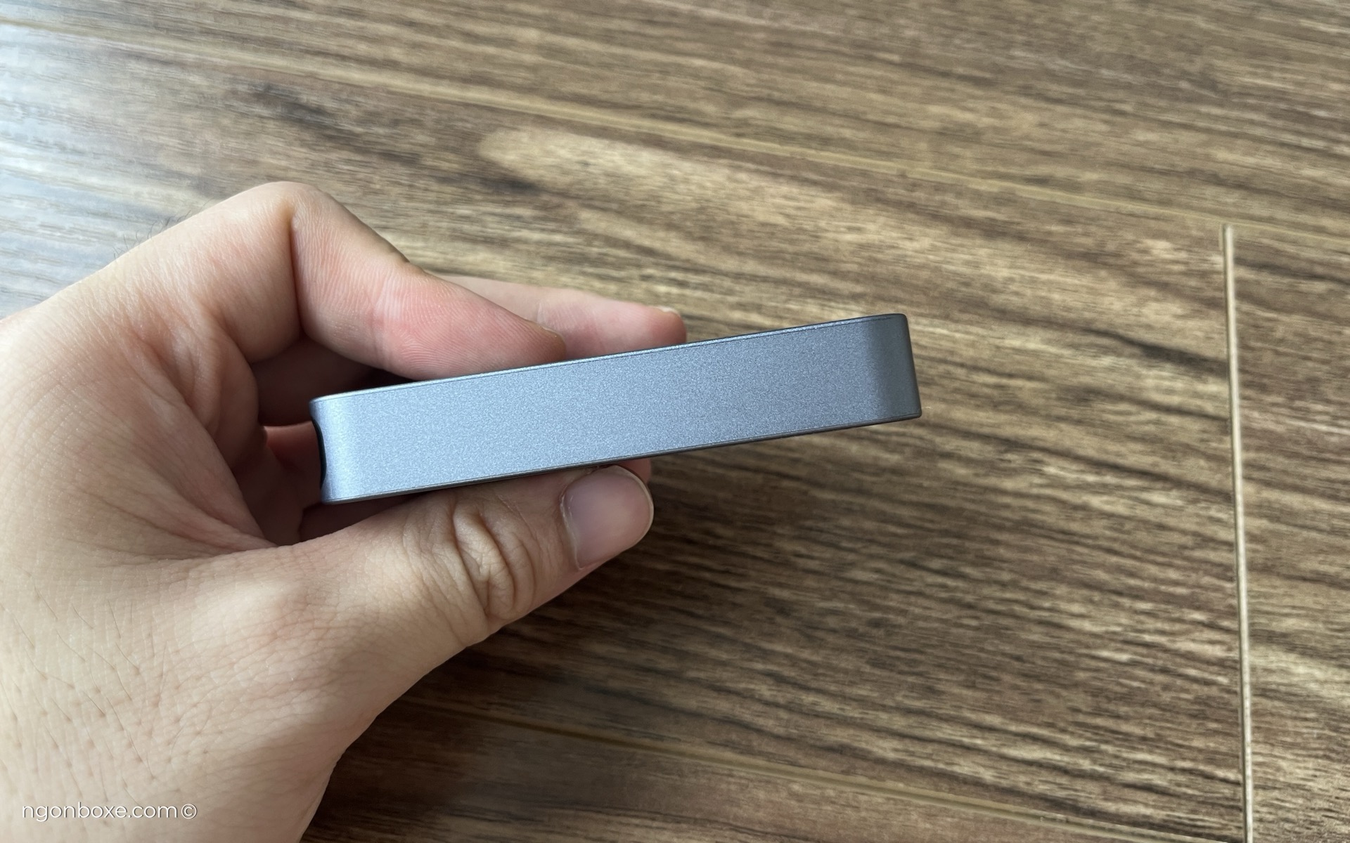

Ugreen Ultra Slim có độ dày 15mm, chỉ dày hơn Cuktech 1mm, tuy nhiên vì cạnh bên lại không bo cong nên vẫn cho cảm giác cầm và khi nhìn vào thấy khá dày.

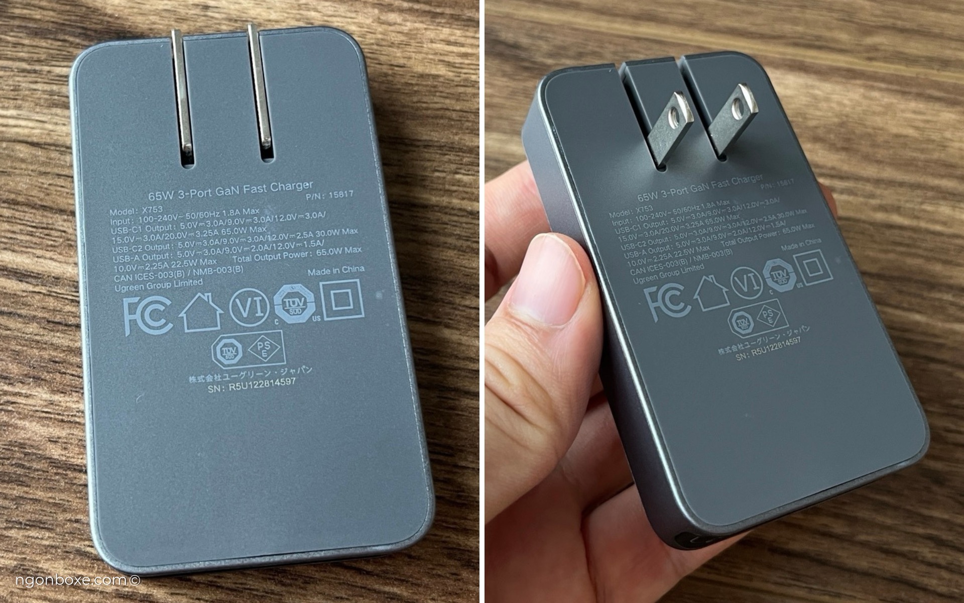

Mặt sau là nơi ghi thông tin sản phẩm với nhiều các chỉ tiêu về an toàn tại thị trường Mỹ và Nhật, vì chân dẹt dạng này cũng phục vụ cả 2 thị trường đó. Phần ốp mặt sau này hoàn thiện chưa tốt, hơi có chút nham nhở ở phần ghép nối.
Cách bố trí chân cắm điện và cổng sạc dạng nằm ngang này sẽ giúp dây cắm không bị gập trong hầu hết trường hợp sử dụng. Đánh đổi là có thể sẽ che mất ổ điện kế bên, 2 ổ không đủ khoảng cách.

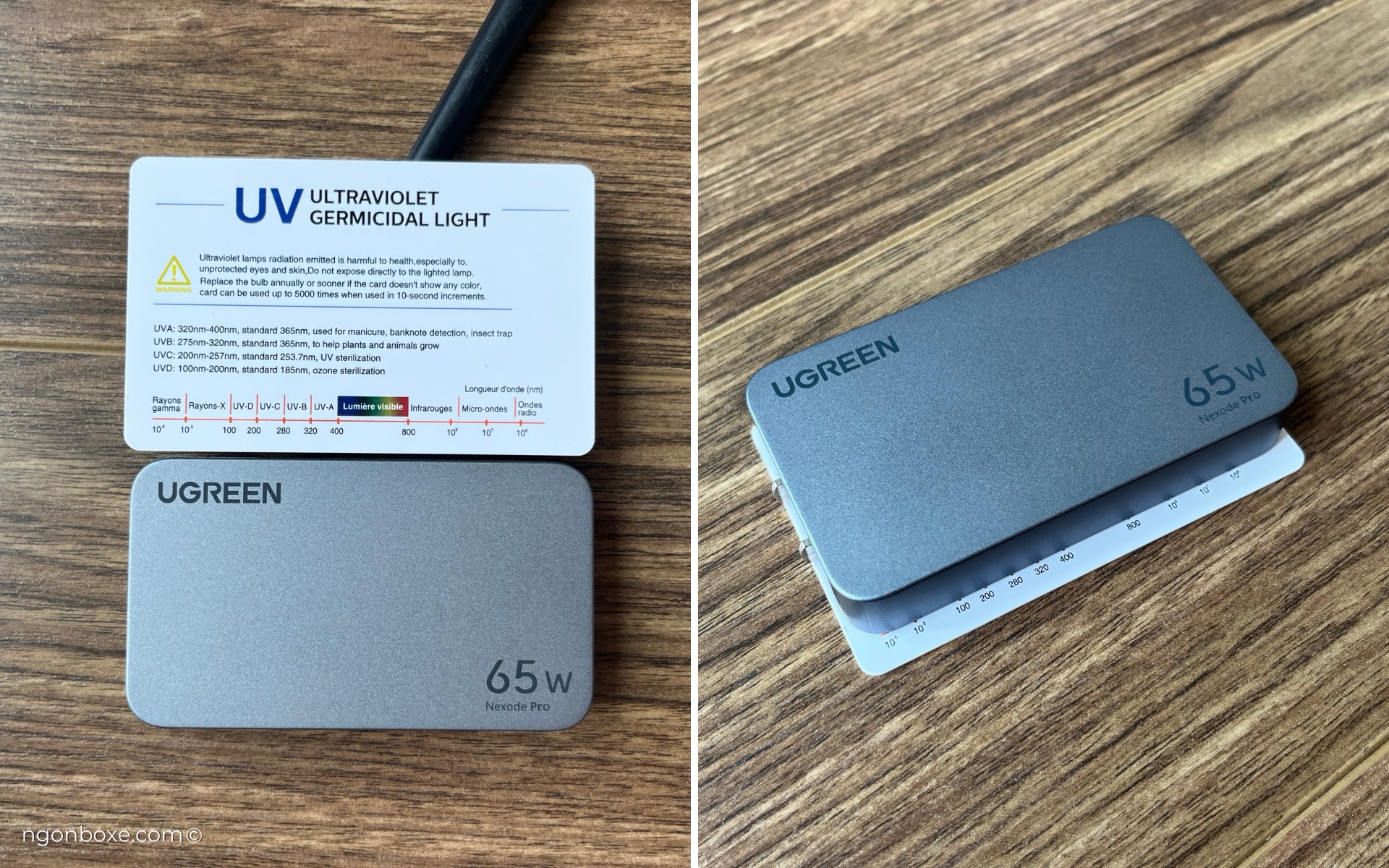

So sánh về kích thước với Cuktech Ultra Slim 65W, Ugreen có độ mỏng gần như là tương đương, còn chiều dài và rộng sẽ lớn hơn một chút, vì dù sao Ugreen cũng có trang bị nhiều hơn 1 cổng sạc.
So sánh với kích cỡ thẻ ngân hàng, chiều dài của Ugreen Ultra Slim gần như tương đương và chiều rộng thì nhỏ hơn một chút
Tuy nhiên, đánh giá tổng thể về ngoại hình và chất lượng hoàn thiện bên ngoài, mình thấy với củ sạc Ultra Slim này, Ugreen làm chưa tốt như RoboGaN trước đây, và cũng hoàn thiện chưa đẹp và chỉn chu như Cuktech.
Về thiết kế của Ugreen Ultra Slim, mình ưng ý nhất là độ mỏng 15mm, và chê nhất phần mặt sau hoàn thiện không đẹp. Tất nhiên, chê vậy nhưng sử dụng thực tế cũng không ảnh hưởng.

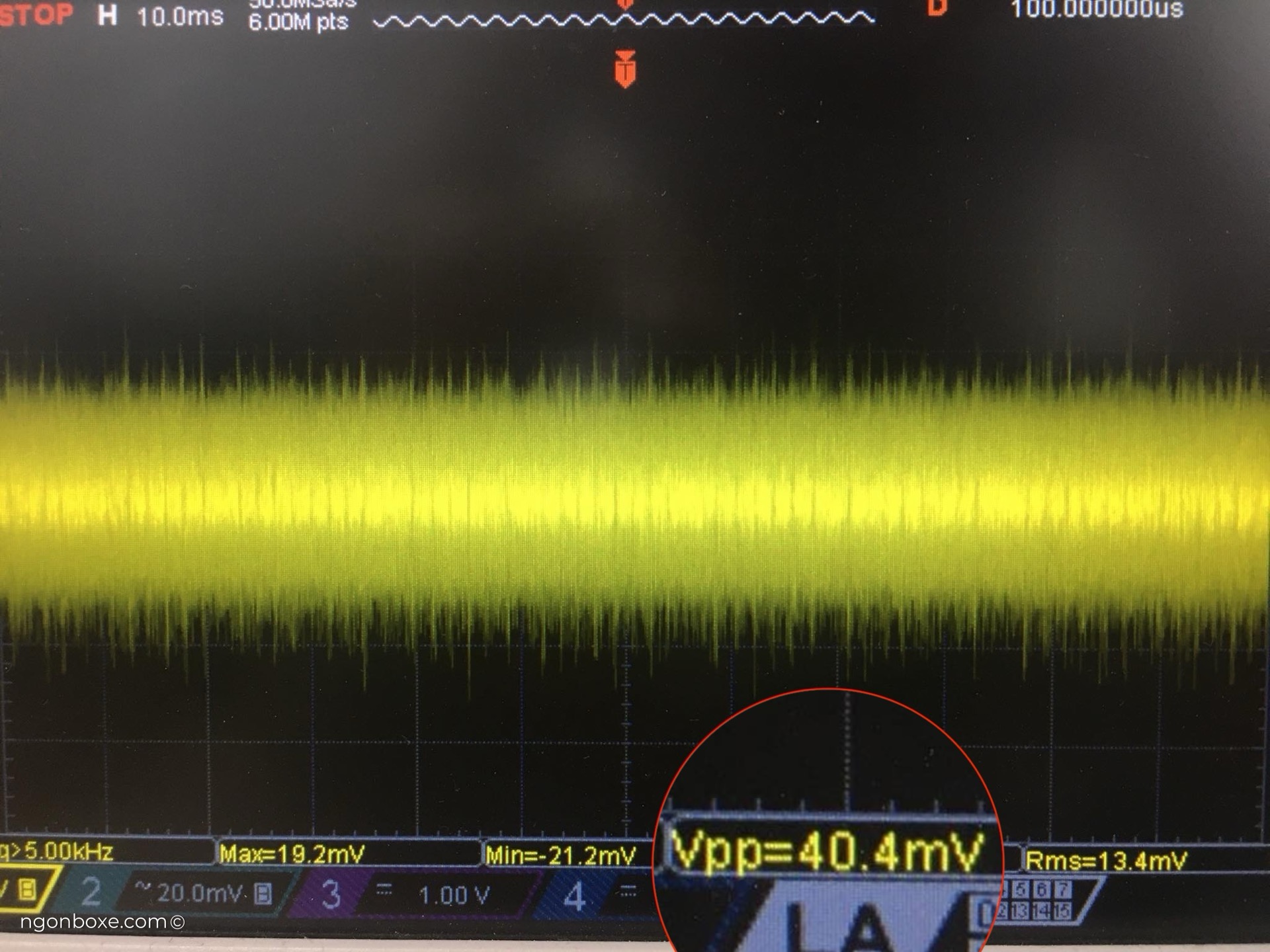

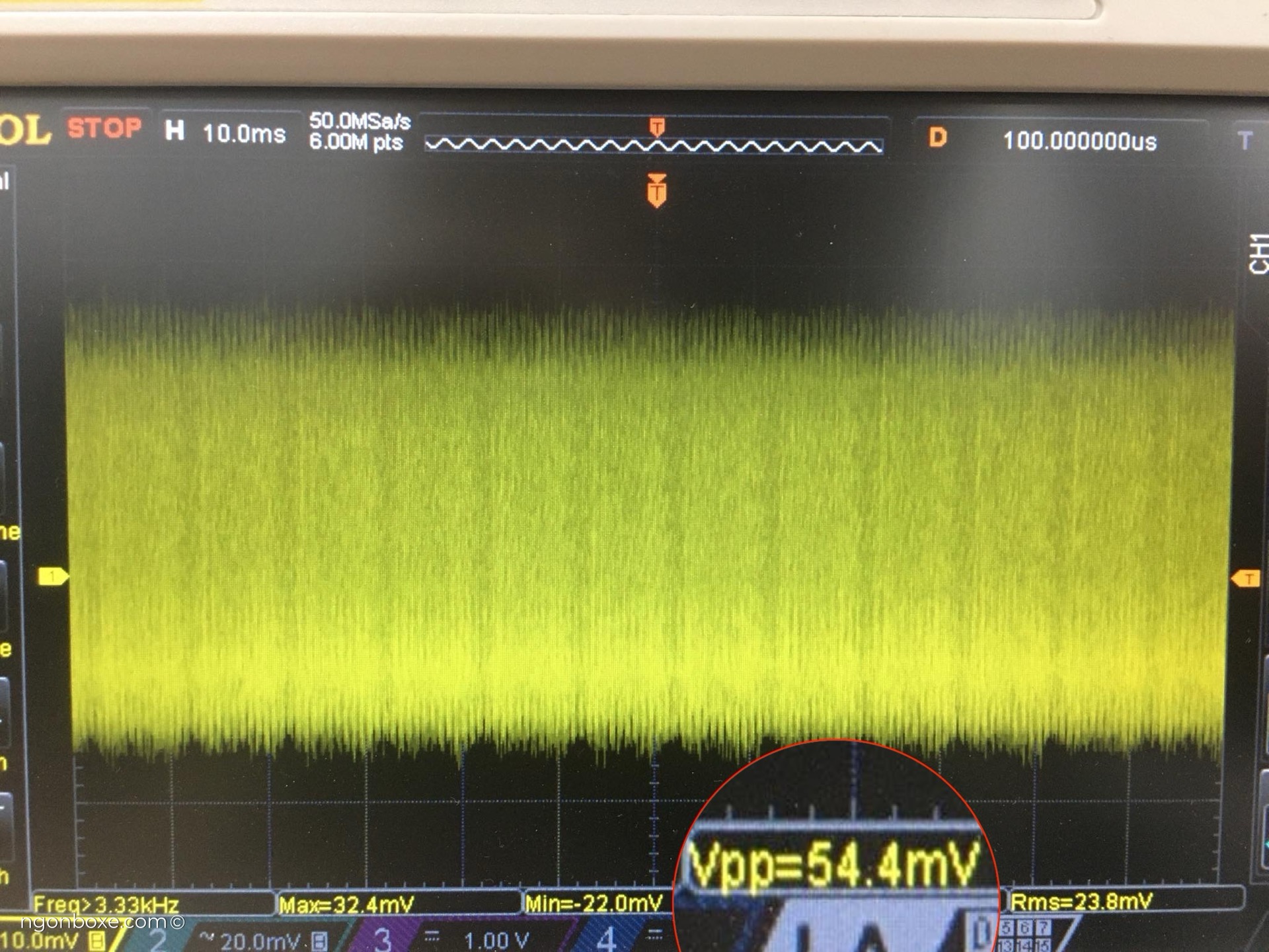

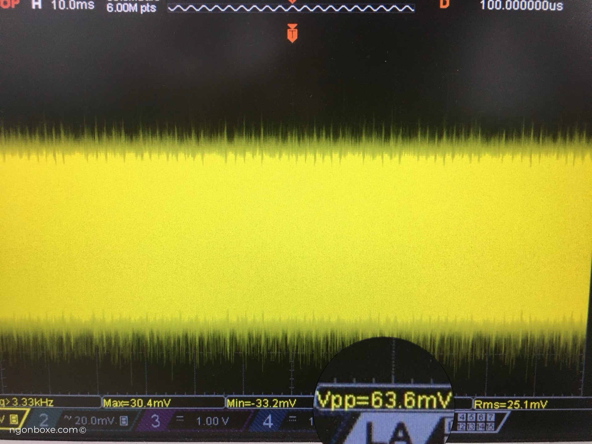

Ripple and Noise
Ripple and Noise (R/N – Gợn sóng và nhiễu) là một thông số có thể giúp chúng ta đánh giá sâu hơn về chất lượng của điện DC đầu ra của một bộ nguồn, cục sạc, và adapter. Anh em muốn hiểu kỹ hơn về Ripple and Noise có thể xem thêm trong bài viết này: Ripple and Noise của nguồn sạc là gì và ảnh hưởng thế nào đến thiết bị.
Dưới đây mình sẽ chia sẻ kết quả đo R/N của Ugreen Ultra Slim 65W, mình nhờ một người anh của mình đo đạc bằng máy hiện sóng đúng theo phương pháp phổ biến mà chuyên ngành điện tử vẫn đang sử dụng.
Lưu ý: Kết quả chỉ mang tính tham khảo. Đo 1 mẫu nên không đại diện cho model hay thương hiệu. Chỉ là số liệu tại thời điểm mới mua, chưa đánh giá được chất lượng sau thời gian dài sử dụng.
Với cổng C1, ở công suất tối đa với điện áp 20V, chính xác là 19.55V sau khi full tải, R/N đo được là 54.4mVp-p, là khoảng 0.28%. Mức R/N này thể hiện chất lượng điện đầu ra của cổng C1 ở công suất tối đa rất tốt.
ugreen-slim-65w-12.JPG R/N của cổng C1 củ sạc Ugreen Ultra Slim 65W
Đối với cổng C2, ở công suất tối đa 30W với điện áp 12V, chính xác là 11.73V sau khi full tải, R/N đo được là 40.4mVp-p, là khoảng 0.34%, mức R/N này thể hiện chất lượng điện đầu ra của cổng C2 cũng rất tốt.
ugreen-slim-65w-13.JPG R/N của cổng C2 củ sạc Ugreen Ultra Slim 65W
Đối với cổng A, ở công suất tối đa 22.5W với điện áp 10V, chính xác là 9.43V sau khi full tải, R/N đo được là 63.6mVp-p, là khoảng 0.67%, mức R/N này thể hiện chất lượng điện đầu ra của cổng A tuy có kém hơn 2 cổng C nhưng cũng vẫn rất tốt.
ugreen-slim-65w-14.JPG R/N của cổng A củ sạc Ugreen Ultra Slim 65W
