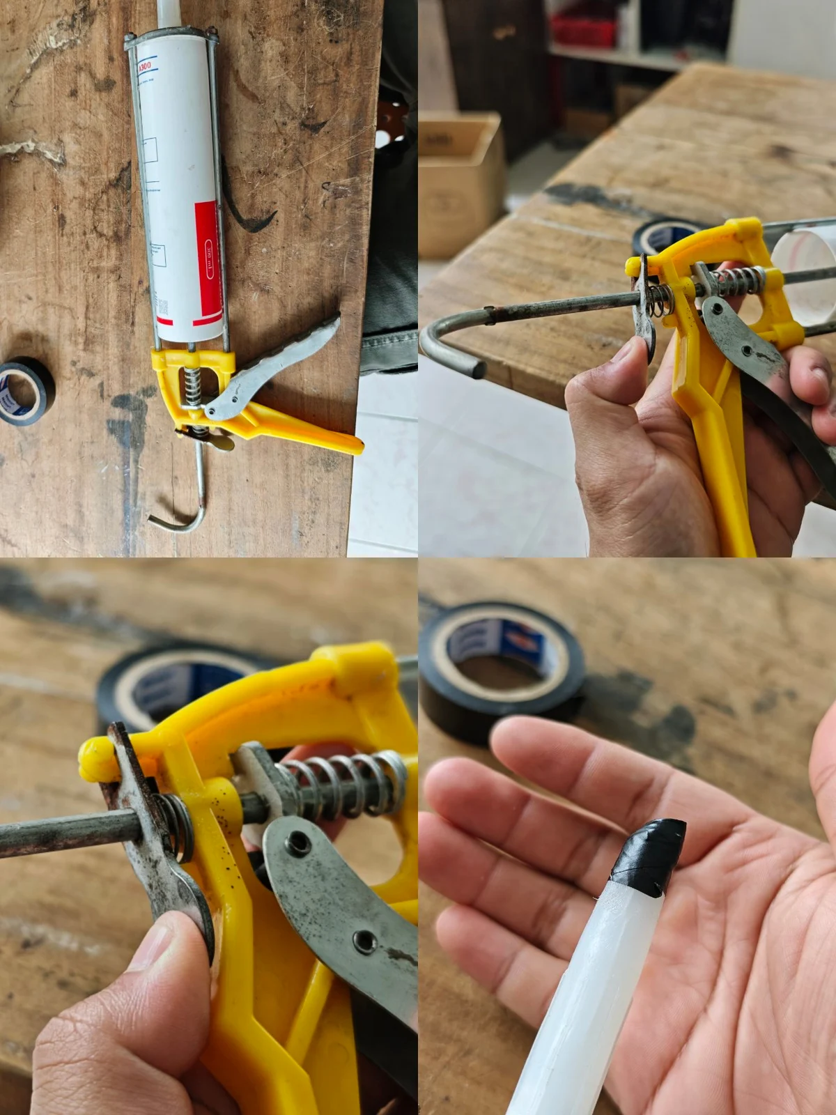

Để cho vòi silicone không bị khô thì sau khi dùng mình thường quấn keo lại. Không để mỗi lần cần dùng mà vòi bị nghẹt cứng ngắt, rất là mất thời gian. Và sau mỗi lần bóp xịt silicone mình đều bấm cái lẫy phía sau để giảm áp liền, không để keo bị chảy mất kiểm soát.
Đó là mẹo dùng silicone của mình, sẵn cho mình hỏi anh em là ngoài ngón tay ra thì có tool nào tốt hơn để tréc silicone không ? 😅
Mình có gom đc 1 đống lọ nhựa đựng nước cắm hoa, có nắp cao su có lỗ, cắm vào vòi đc luôn, tháo cũng tiện. Silicone trét ngón tay, nhưng trước khi trét dùng bình xịt sương xịt nước lên keo, vuốt mượt luôn.
với keo A300 thì quấn băng keo thế kia thì vẫn khô như thường, được 1 thời gian thôi. còn keo A100 sẽ lâu hơn, cả nửa năm vẫn chưa khô, kể cả không cần bịt đầu. Nên là tùy loại keo nhé. Nếu muốn lâu hơn thì bỏ vô tủ lạnh
Mình thì toàn lấy ni lông xong vặn nắp lại, còn giờ mới biết bỏ tủ đông, mà tủ ở nhà bỏ tủ đông mấy cái này độc hại, thôi trữ lâu thì nên mua tủ riêng nếu làm chuyên nghiệp, ko chuyên thì vứt mua cái mới
Đó là mẹo dùng silicone của mình, sẵn cho mình hỏi anh em là ngoài ngón tay ra thì có tool nào tốt hơn để tréc silicone không ? :sweat_smile:
